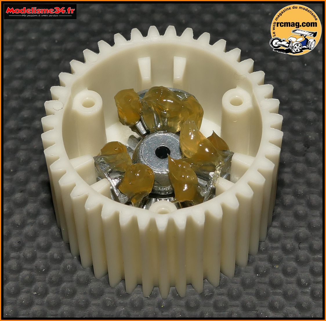

Graissage de l'ensemble. Pas besoin d'en mettre trop ....

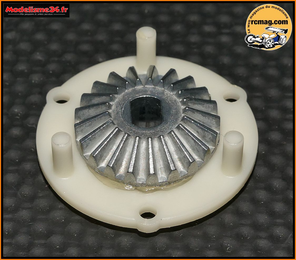

Montage du planétaire sur le couvercle.

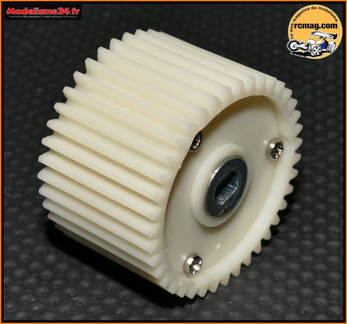

Le différentiel assemblé.

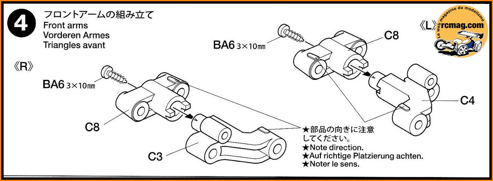

Etape 04 : Montage des triangles avant.

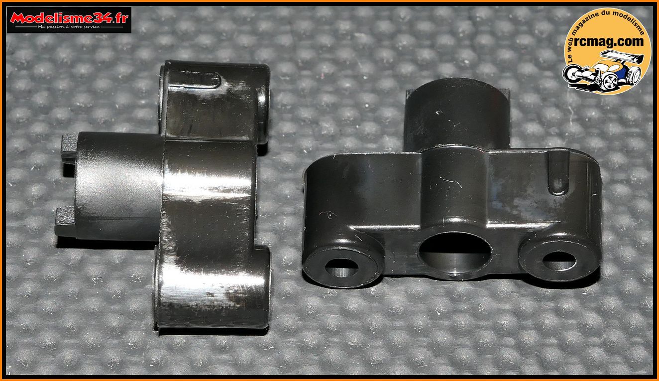

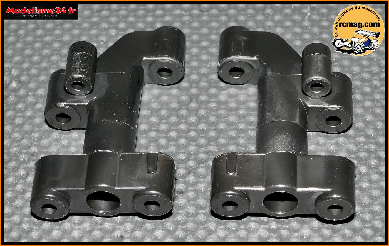

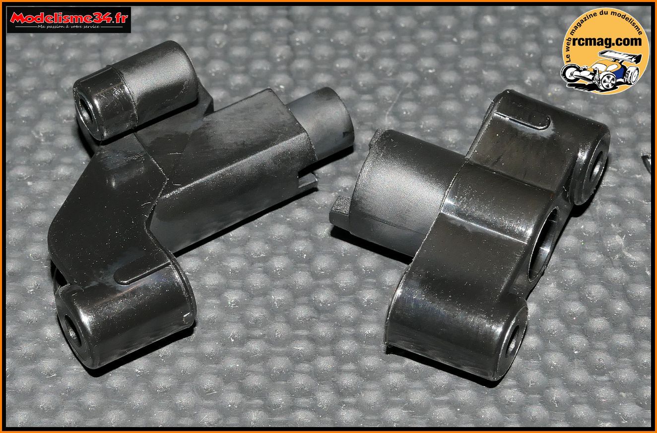

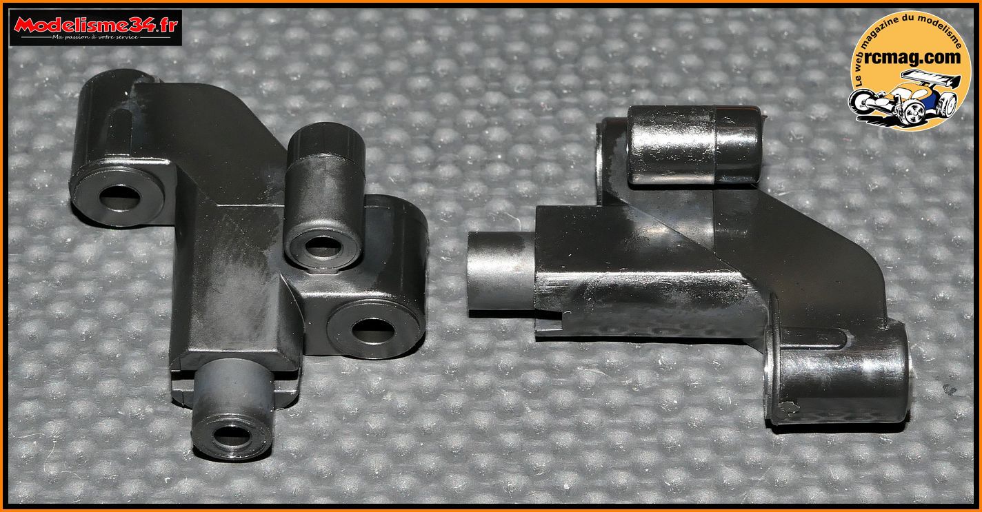

Les triangles avant qui sont en 2 parties.

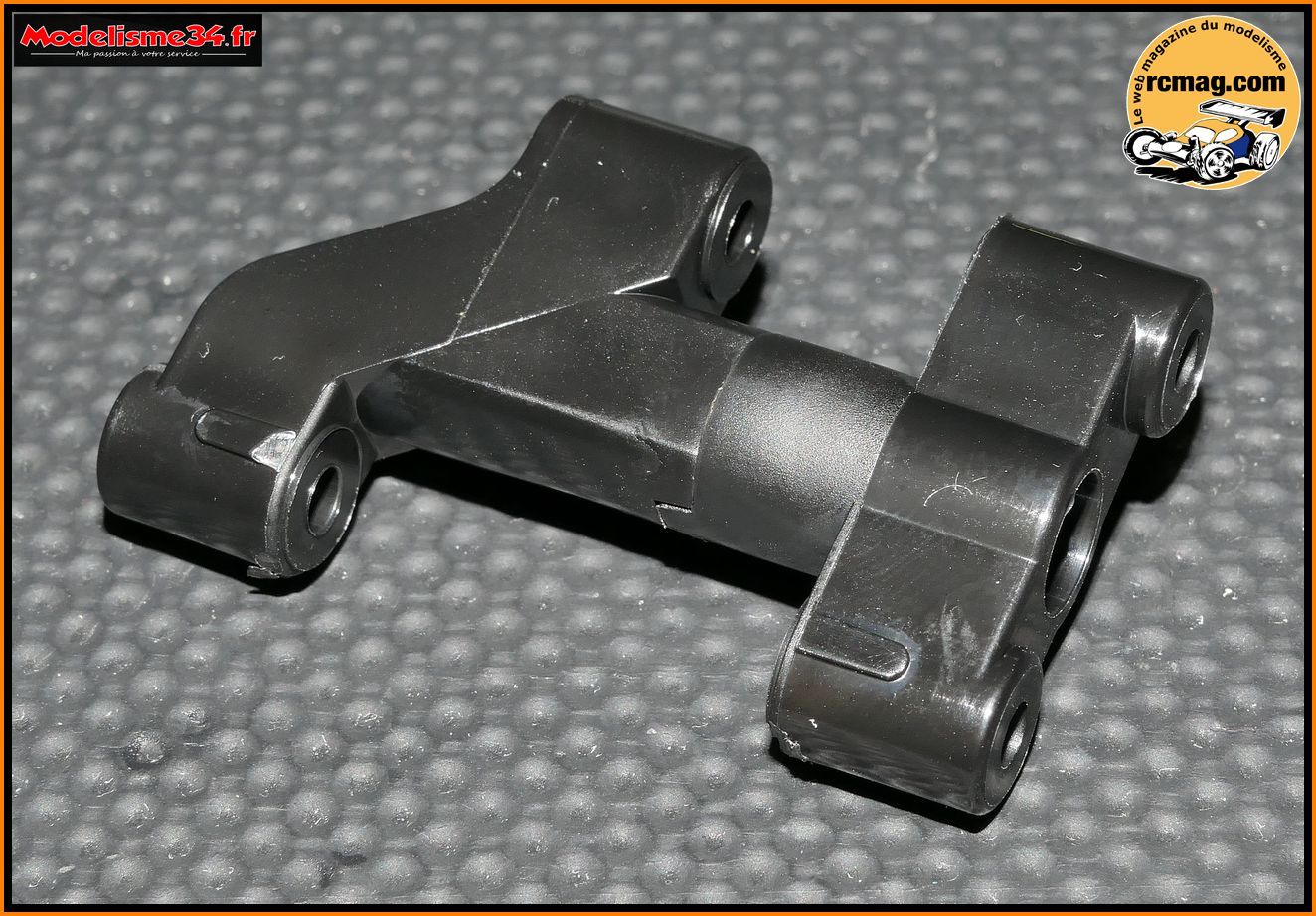

Les triangles avant sont assemblés avec une vis 3x10.

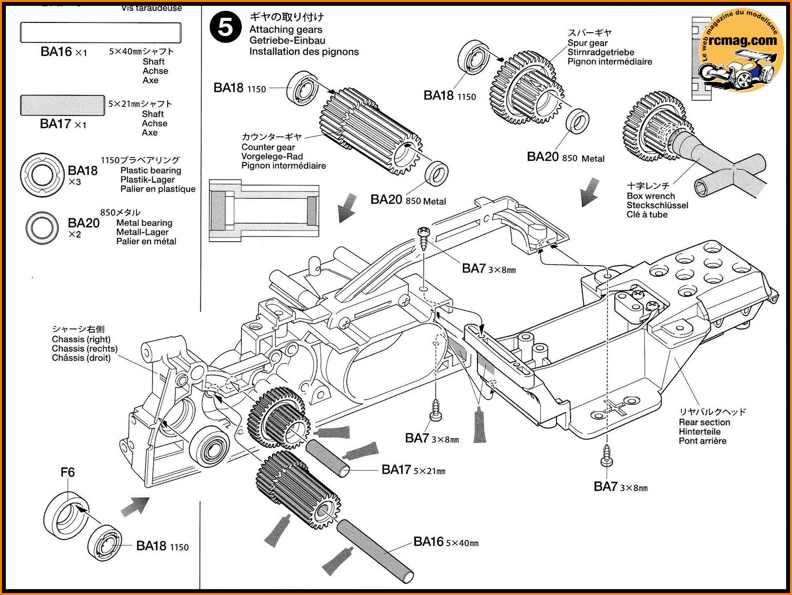

Etape 05 : Montage de la transmission.
Messages: 129115
MessagePosté le: 10.08.2020, 15:39:00    Sujet du message: Répondre en citant
Les pièces nécessaires au montage de la transmission

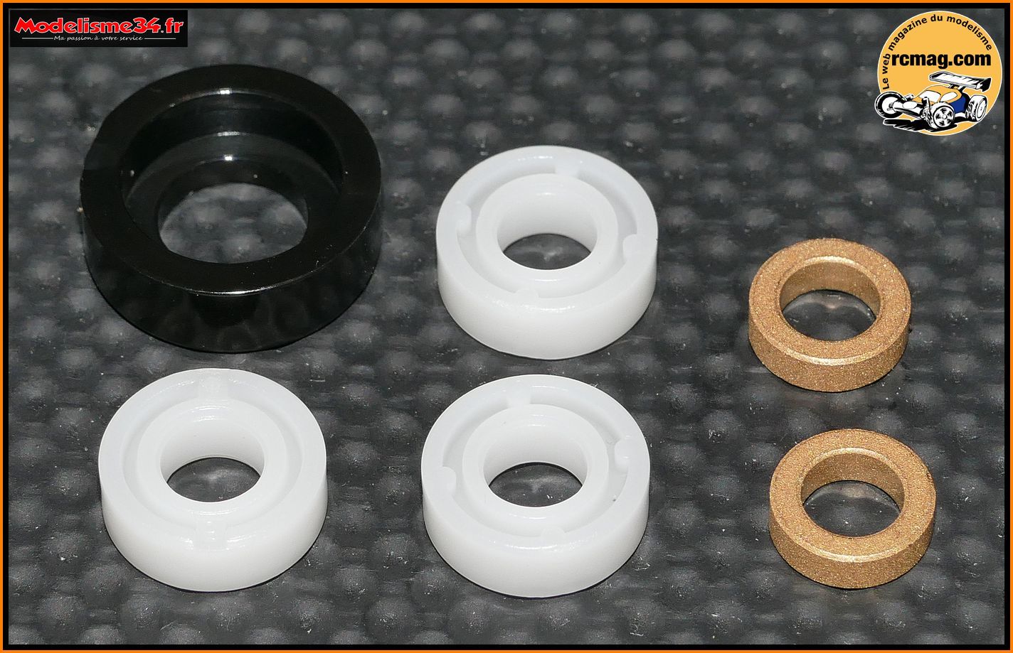

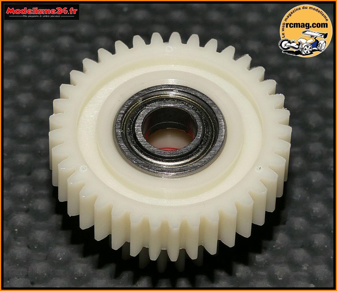

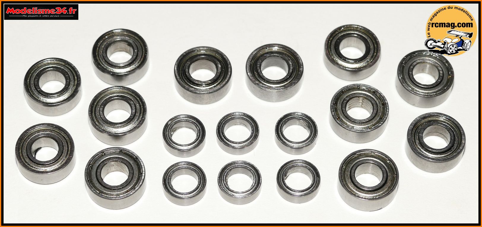

MessagePosté le: 11.08.2020, 14:31:31    Sujet du message: Répondre en citant

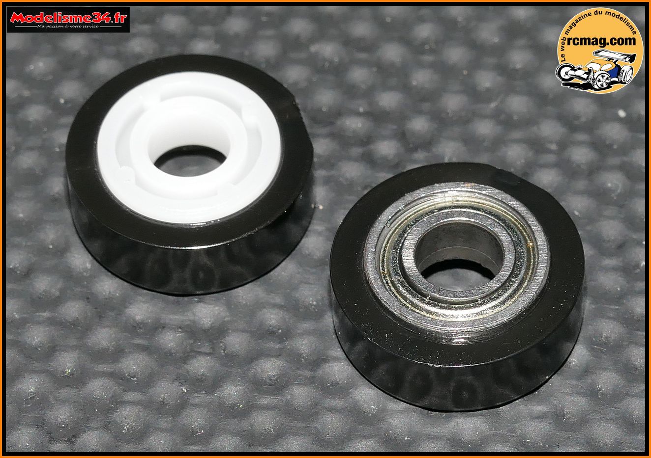

le kit roulements pour voitures M05 et M06 référence m121 qui est bien moins chère que le kit option Tamiya.
Avec 12 roulements 5x11x4 et 6 roulements 5x8x2.5
https://modelisme34.fr/index.php?route=product/product&path=232_235&product_id=271
Messages: 129115
MessagePosté le: 11.08.2020, 21:21:25    Sujet du message: Répondre en citant
Il remplace avantageusement les bagues plastique et "bronze" du kit.

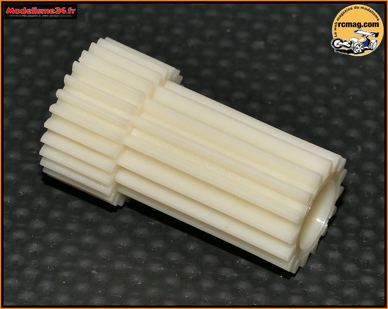

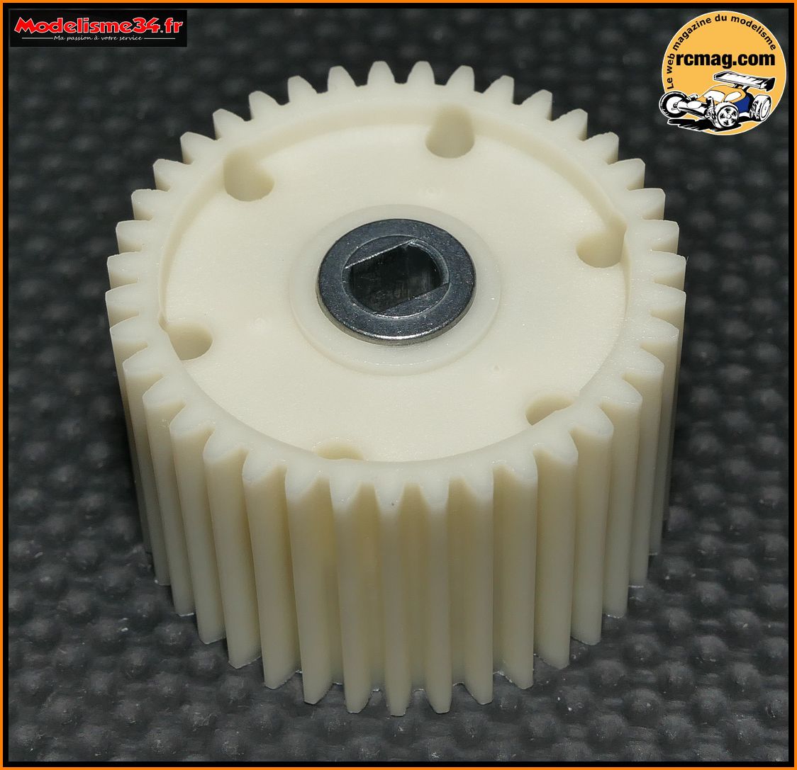

MessagePosté le: 12.08.2020, 14:46:11    Sujet du message: Répondre en citant

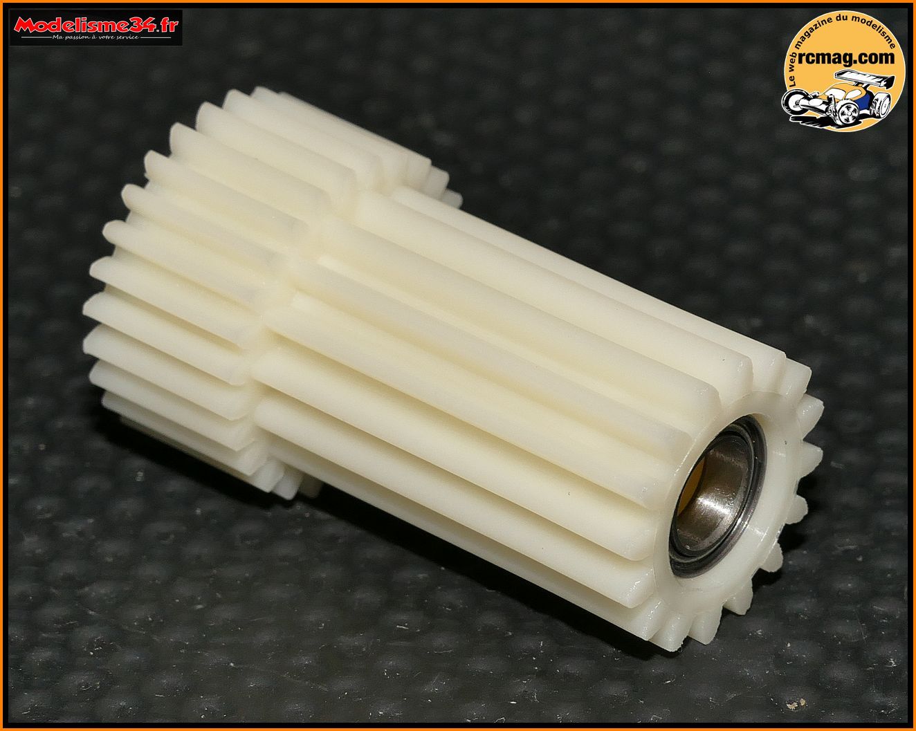

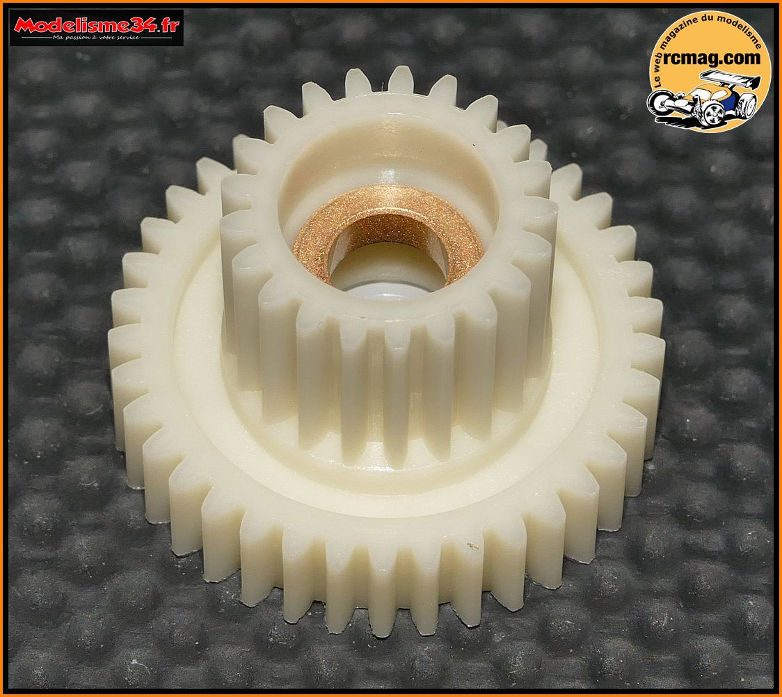

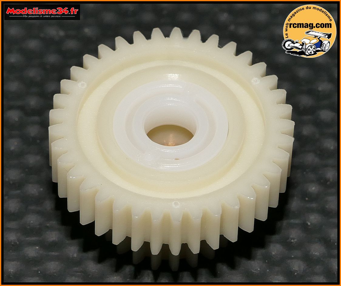

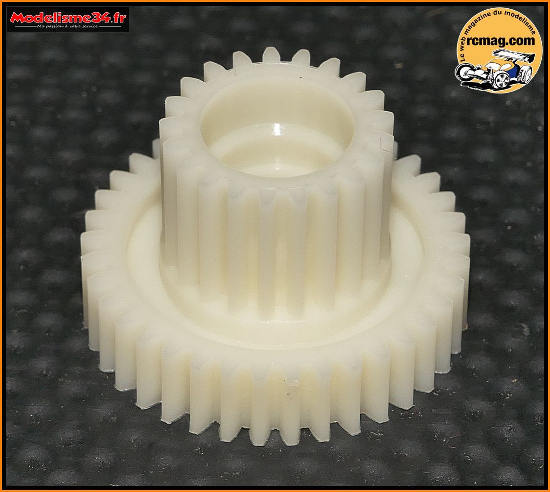

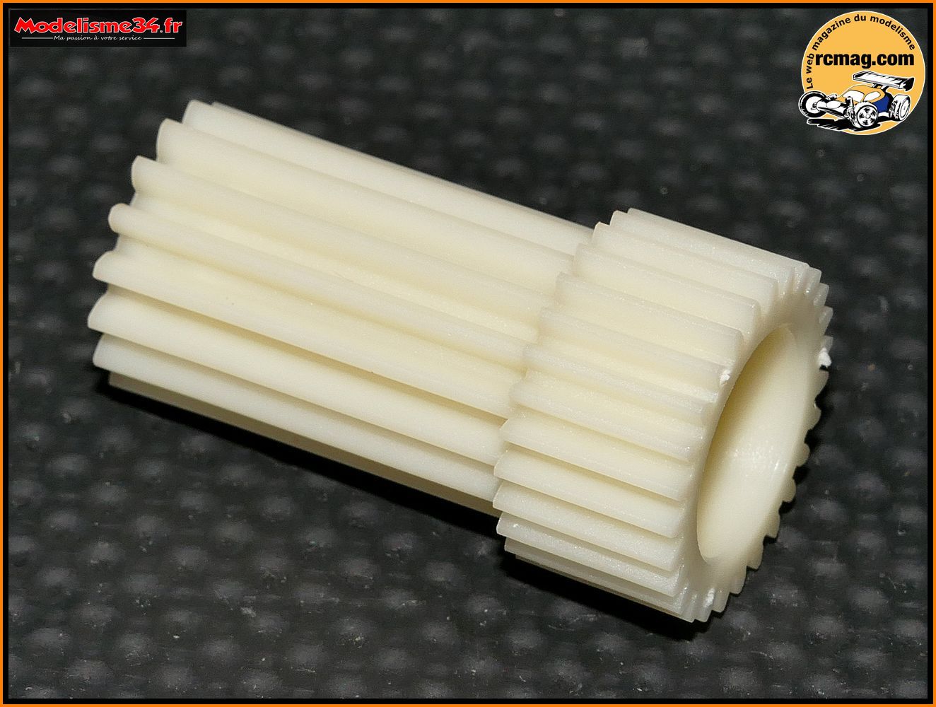

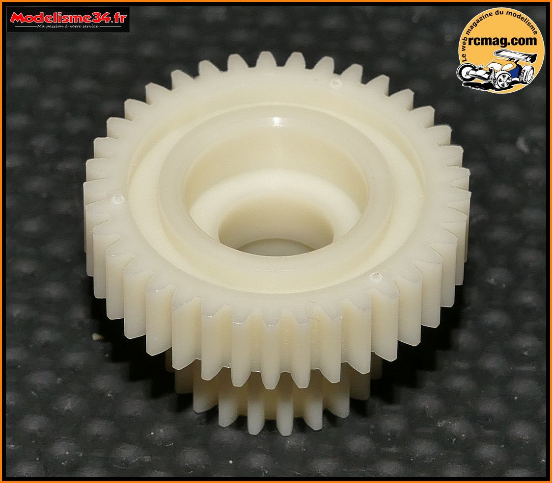

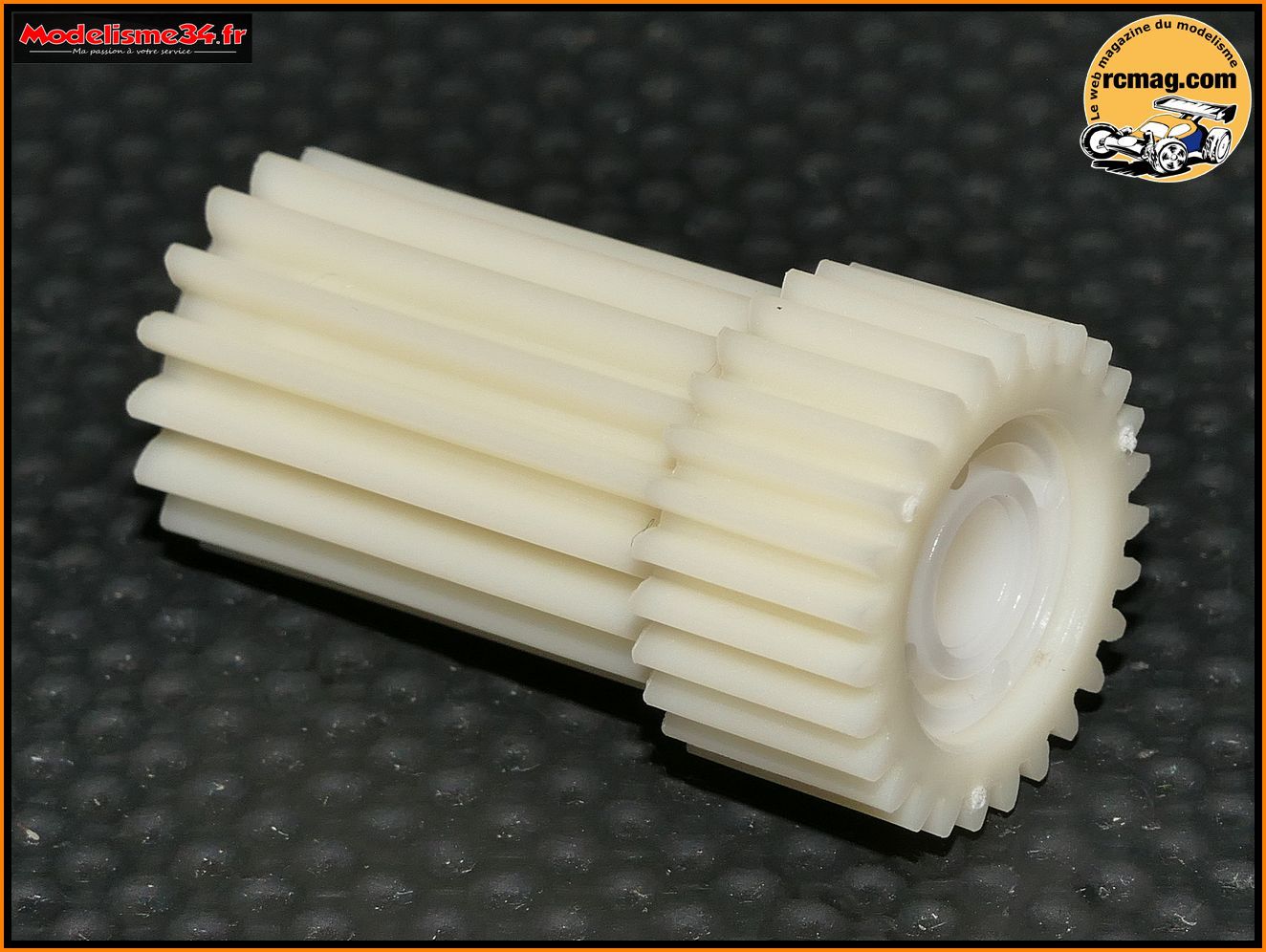

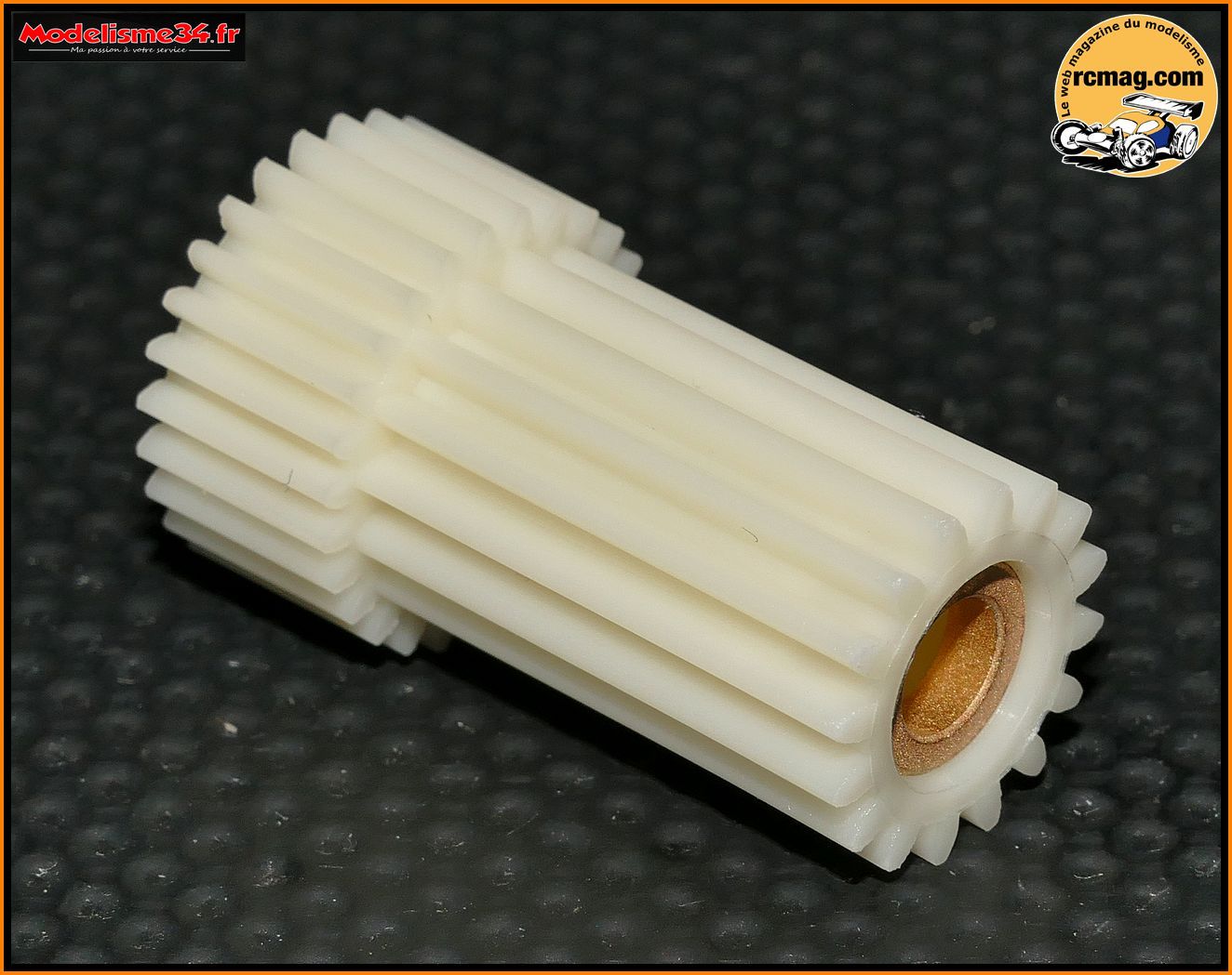

La cascade de pignons de transmission en plastique.

Il existe une option transmission renforcée au prix de 7.90€.

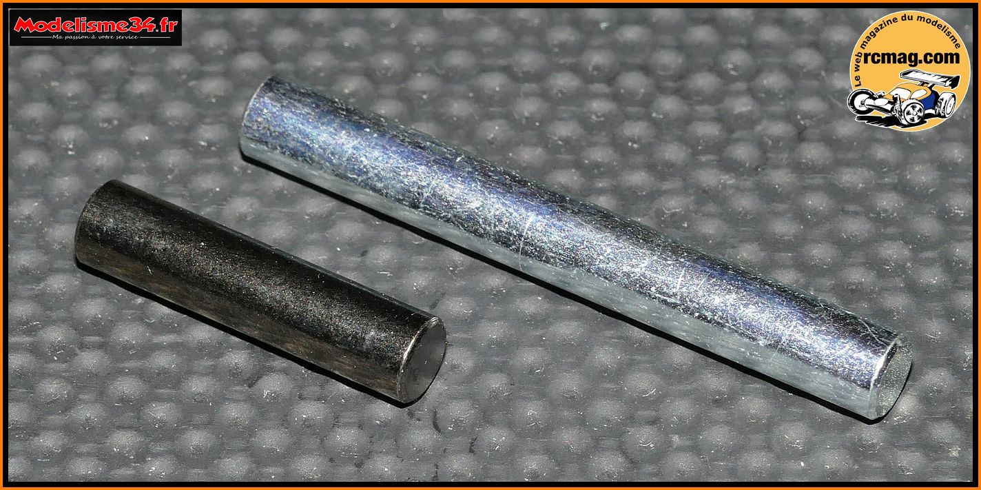

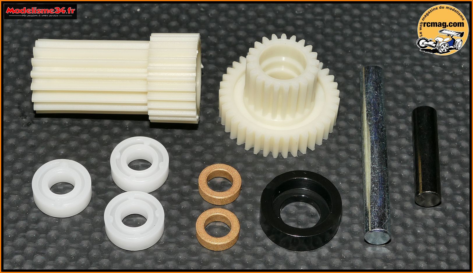

Les axes 5x40 et 5x21mm en acier.

MessagePosté le: 21.08.2020, 08:56:33    Sujet du message: Répondre en citant
A noter qu'un option axes creux est disponible à 3€ OK!
Tamiya Axes creux M-06/05 : 54319
https://modelisme34.fr/index.php?route=product/product&path=232_235&product_id=2962

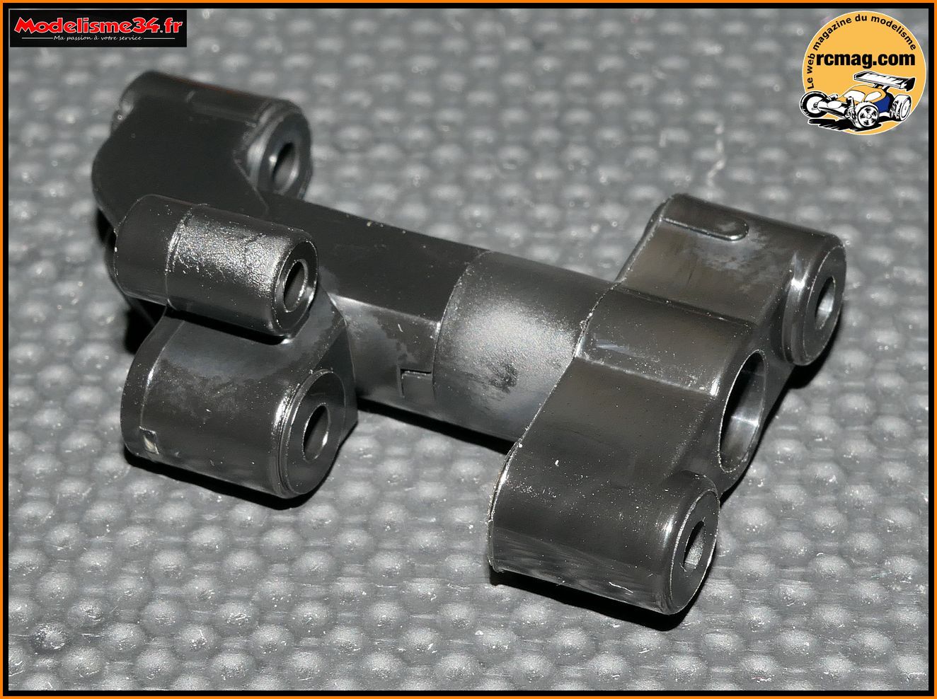

MessagePosté le: 22.08.2020, 09:58:35    Sujet du message: Répondre en citant

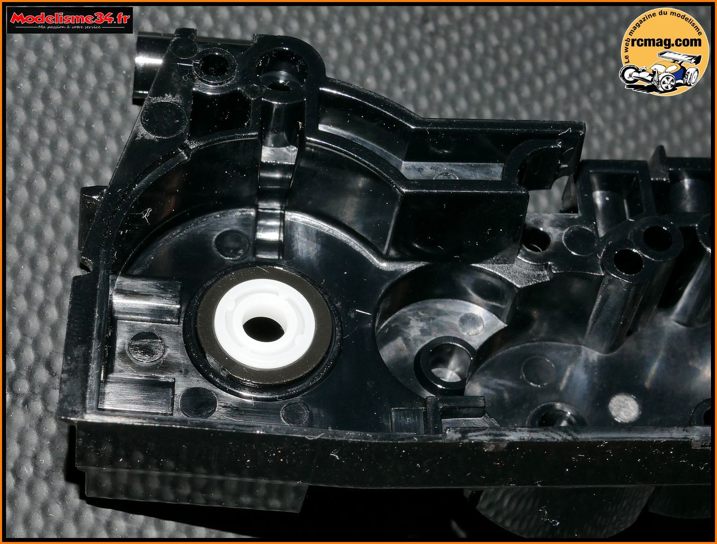

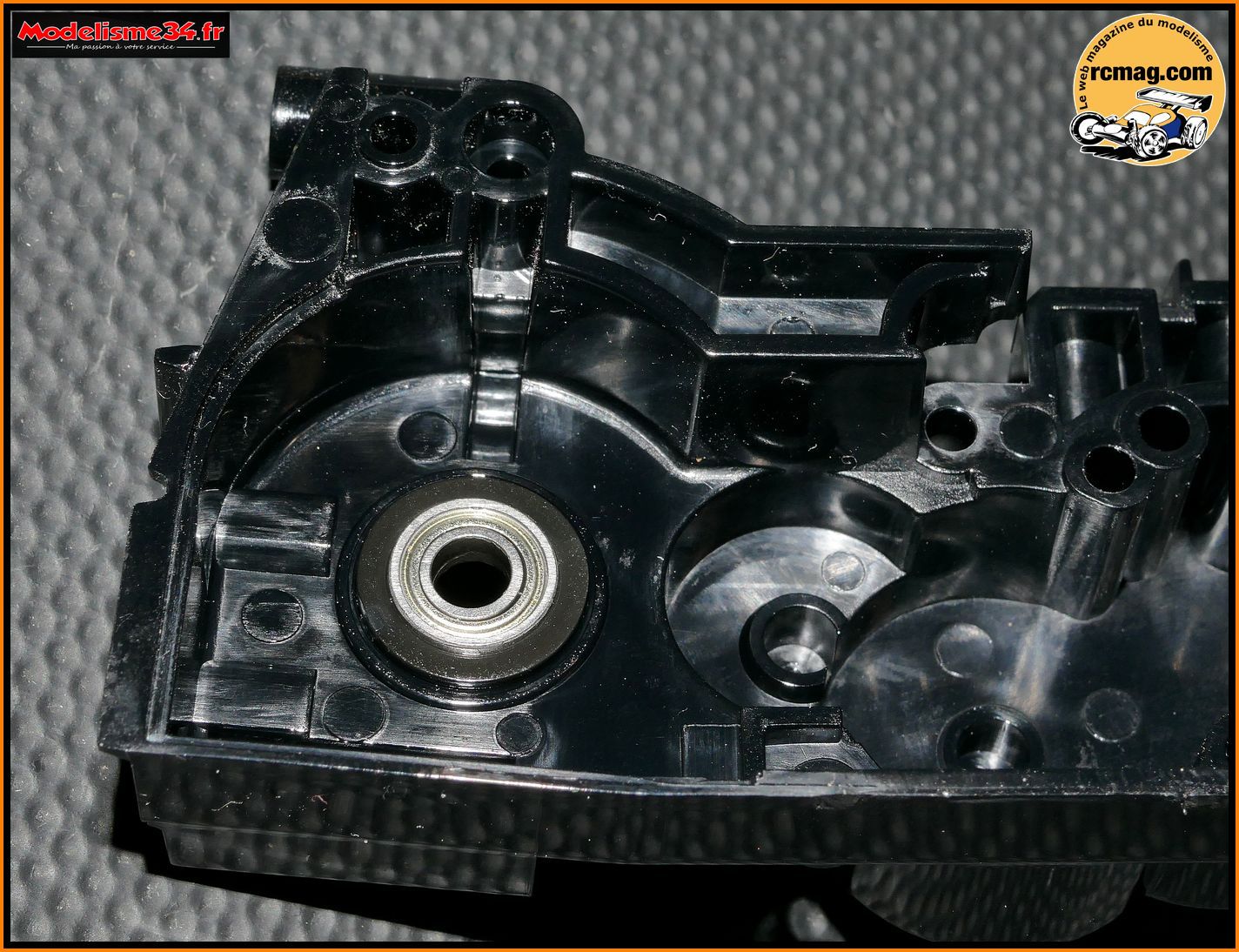

Les inserts équipés des bagues plastique ou des options roulements qui sont fortement conseillées

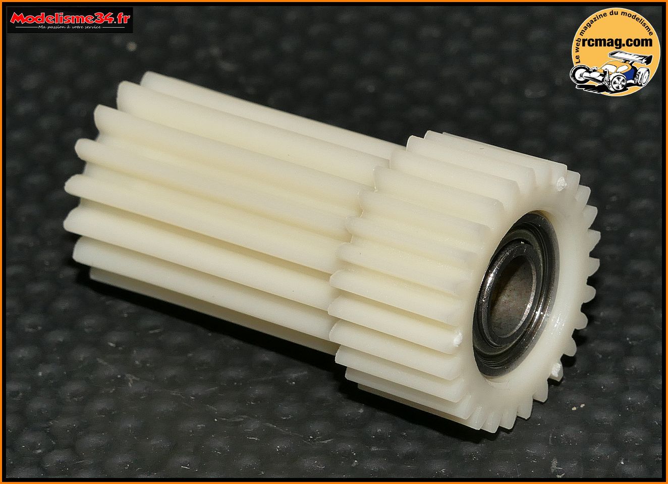

MessagePosté le: 28.08.2020, 08:24:02    Sujet du message: Répondre en citant
Messages: 129115
MessagePosté le: 30.08.2020, 11:54:20    Sujet du message: Répondre en citant

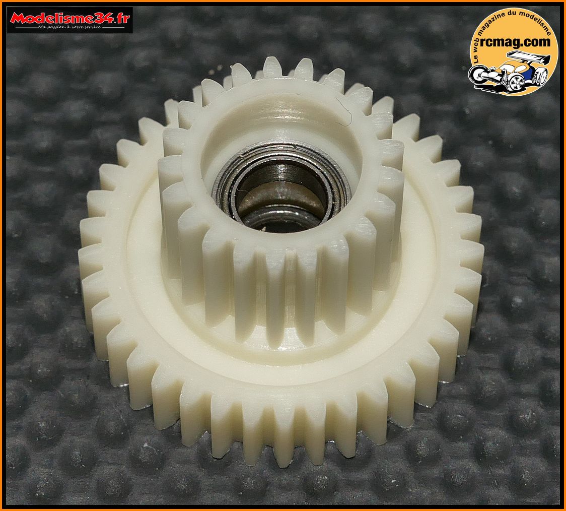

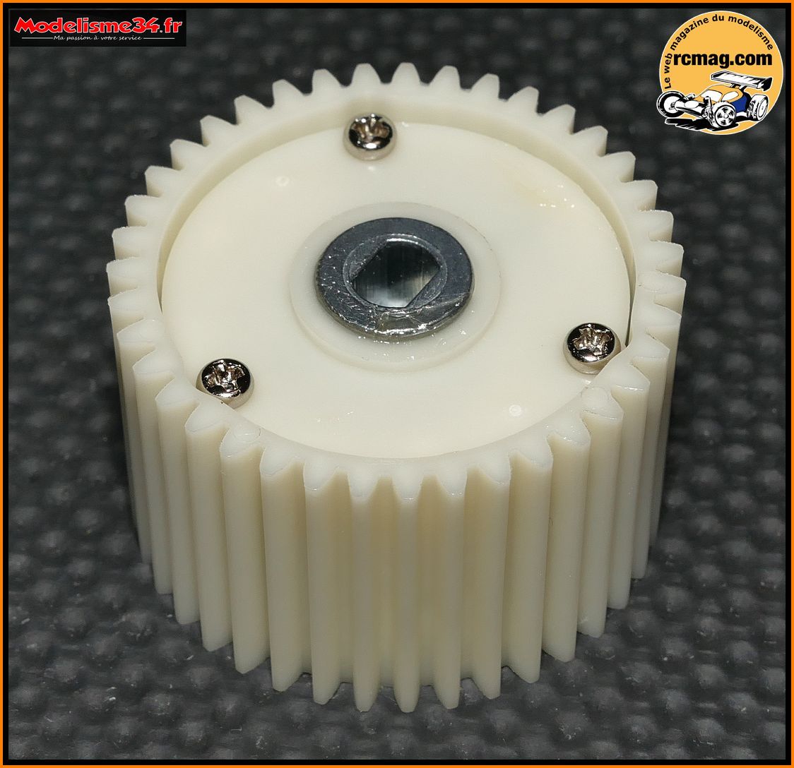

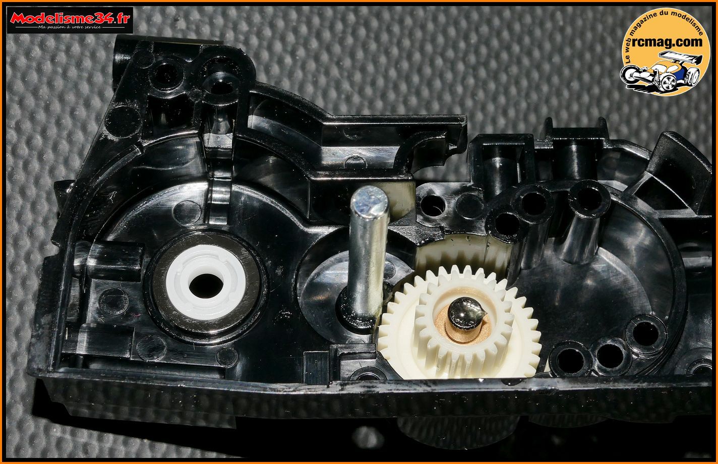

Pour la cascade de pignons là aussi j'ai fait les 2 versions pour comparer, d'origine ou sur roulements.
J'ai monté 3 voitures à la fois et l'avantage des roulements est important sur ce type de voitures ( moins de jeux, plus de liberté ... ).

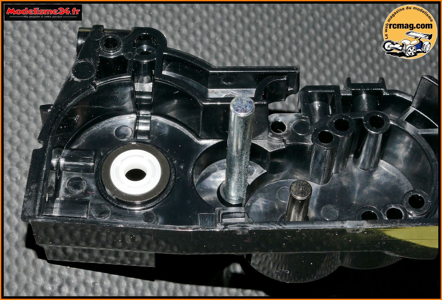

Montage des inserts sur la 1/2 cellule droite avec là aussi les 2 versions.

Mise en place des axes qu'il ne faudra pas oublier de graisser si vous utilisez les bagues d'origine.
