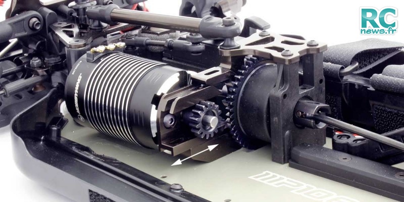

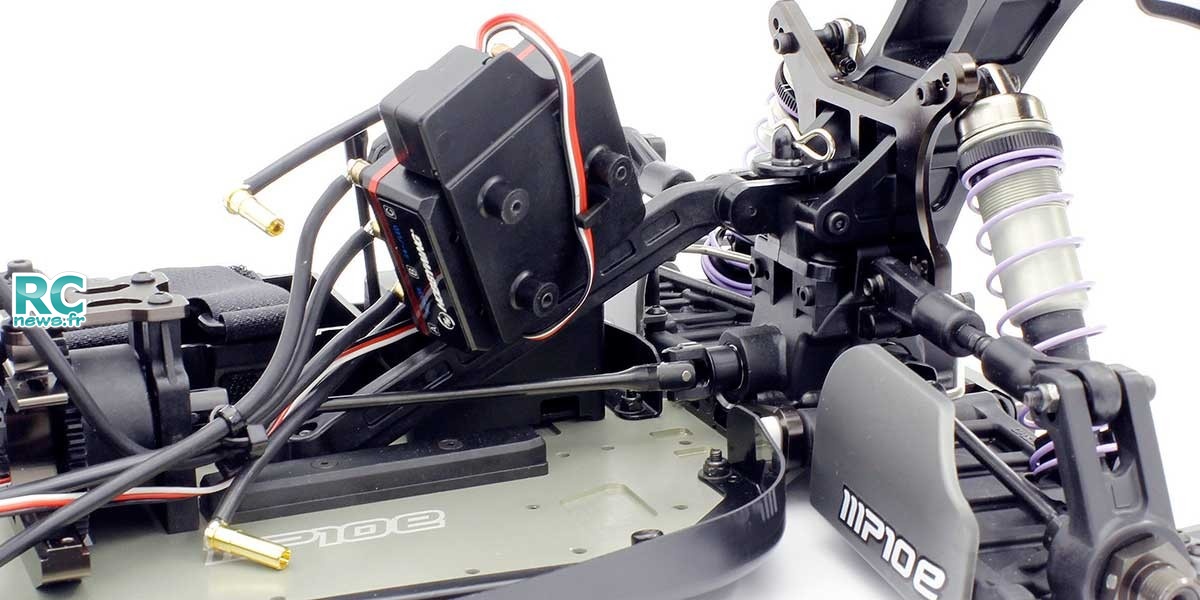

Ca commence à ressembler de plus en plus à des barquettes 1/8e tous terrain comme les 1/10e TT  _________________ Modérateur grincheux, sans peur et 100 reproches !

C'est quoi le plus efficace au niveau des renforts ?
Un renfort cellule/châssis ou un renfort entre cellules ou palier central ?
Parce que là ça fait truc rajouté à l'arrache ! |

| Lapounk a écrit: | | ... ou un renfort entre cellules ou palier central ? |
En cas de grosse bûche de l'espace, on explose cellule avant et palier central ? _________________ Modérateur grincheux, sans peur et 100 reproches !

Franchement, j'aime bien aussi et cela donne beaucoup de rigidité.
Alors si on prend une pelle suffisamment violente pour tout arracher, la voiture est morte donc, avec un raidisseur classique le résultat sera le même.
Cordialement. |

N'y aurai t'il pas une sorte de "raidisseur" central directement sur le châssis derrière le diff central?
Cordialement. |

Le côté pratique du renfort par au dessus c'est que c'est plus simple à mettre en œuvre quand on veut modifier sa voiture et aussi plus rapide à démonter.
Et ça doit aussi coûter moins cher à produire... alors pourquoi les constructeurs renforcent du châssis aux cellules ? Il doit bien y avoir une raison !
Sur le Pirate c'était une barre alu fixée du support d'amortos AV au support amortos AR. |

En théorie avec se type de montage il n'y a pas de flex.
On a vu des montages dans le genre sur Yankee ainsi que sur SG et Bycmo bien avant Hobao.
Cordialement. |
