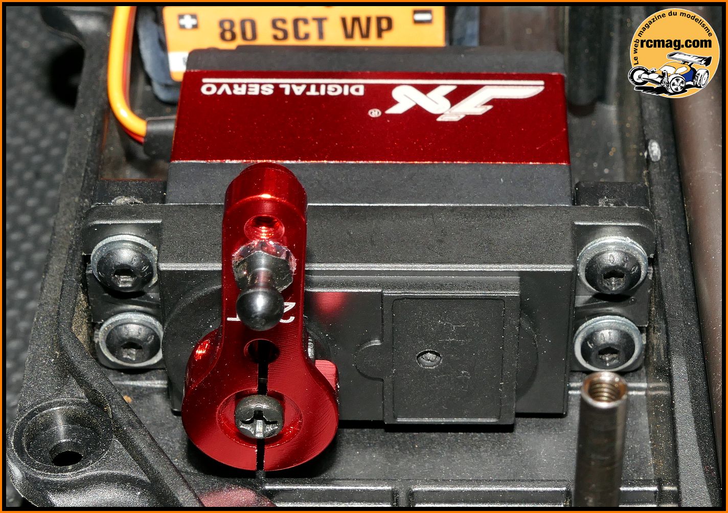

Pour le jeu dans la direction, vérifie que le palonnier sur le servo ne soit pas desserré dans un premier temps.

Parce que quand tu fais bouger les roues à la main, le palonnier sur le servo ne bouge pas d'un poil.
Donc à part tout vérifier depuis le palonnier jusqu'aux fusées, je ne vois pas.

Oui effectivement j'ai fais un petit resserage entre la première et la deuxième. Je vais regarder au niveau du sauve servo. C'est une molette c'est bien ca?
Messages: 6184
MessagePosté le: 10.05.2020, 09:50:00    Sujet du message: Répondre en citant
Je ne connais pas le modèle mais vu l'éclaté du véhicule, je dirais de bien resserrer les deux colonnettes référencées REV-015 sous le chassis et sur le dessus dans un premier temps, et effectivement en jouant sur la molette REV-089 après pour voir ?

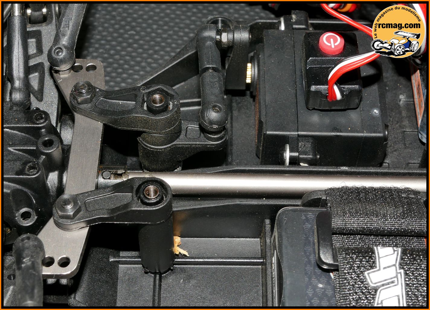

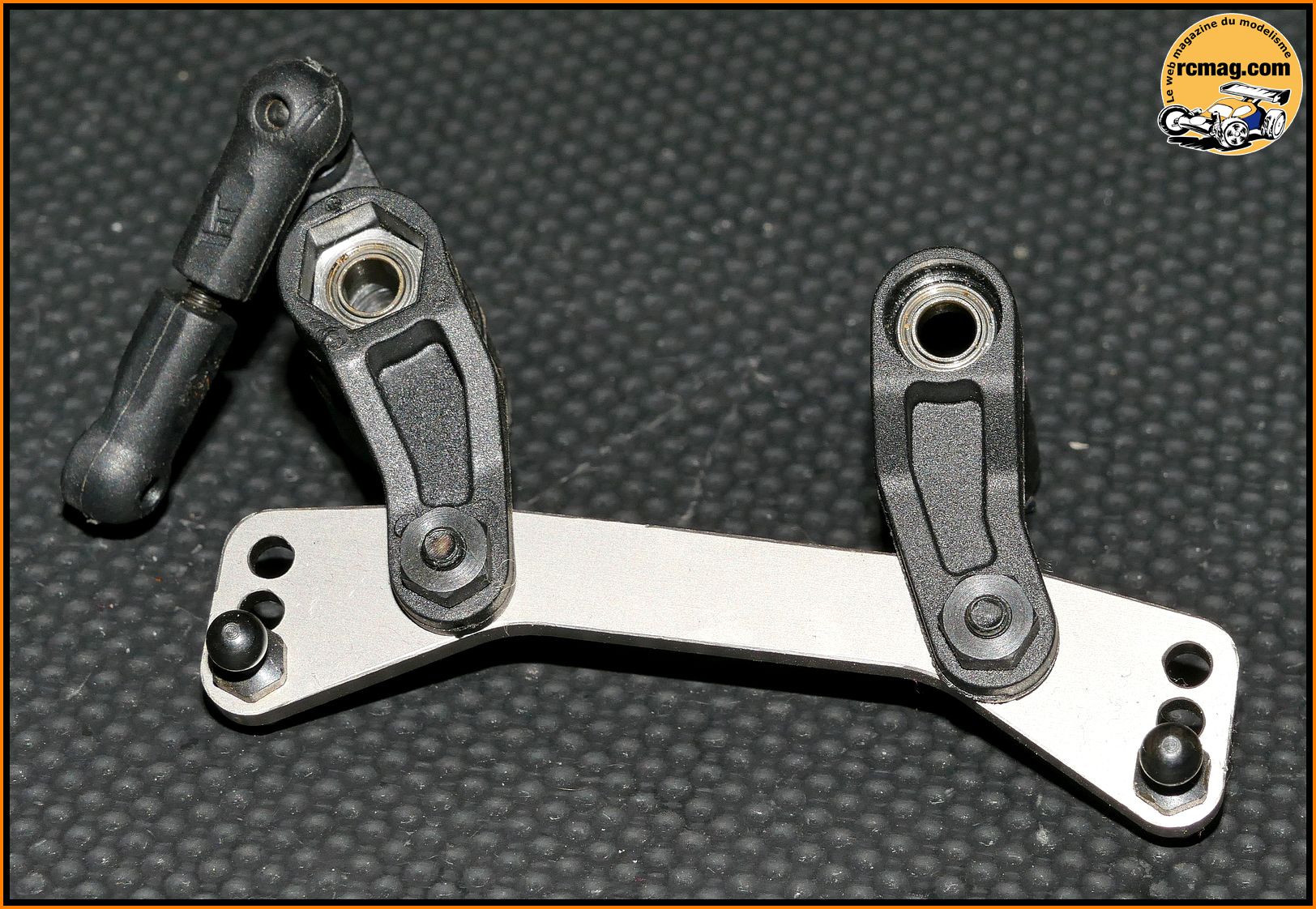

Le système de direction sur roulements
Messages: 125417
MessagePosté le: 10.05.2020, 11:49:40    Sujet du message: Répondre en citant
La commande de direction sur roulements avec sa barre Ackermann qui offre 3 possibilités de réglage.

J'ai passé un peu de temps dessus ce matin, en fait quand je tourne à droite ou à gauche la barre d' ackerman ne se repositionne pas au même endroit je suis obligé de remettre un coup de volant du côté opposé à chaque fois.....

Dans ce cas je dirais plutôt que c'est le servo qui ne revient pas au même point neutre selon la direction prise auparavant.

A verifier peut etre si la palonnier est bien vérouillé sur le servo

A force d'essai j'ai débloqué les vis au niveau des roulements de la commande de direction et c'est beaucoup mieux comme ça.

le servo que tu as est bien plus puissant que d'origine, donc cela devrait braquer grave. Par contre faut penser a vérifier régulièrement la course, pour pas qu'il force en fin de course.

Pour rappel, la voiture de Nico_34 bénéficie d'un palonnier alu et d'un servo plus puissant. Donc une fois la direction bien libre ( faut vérifier régulièrement ), il gagne en efficacité
