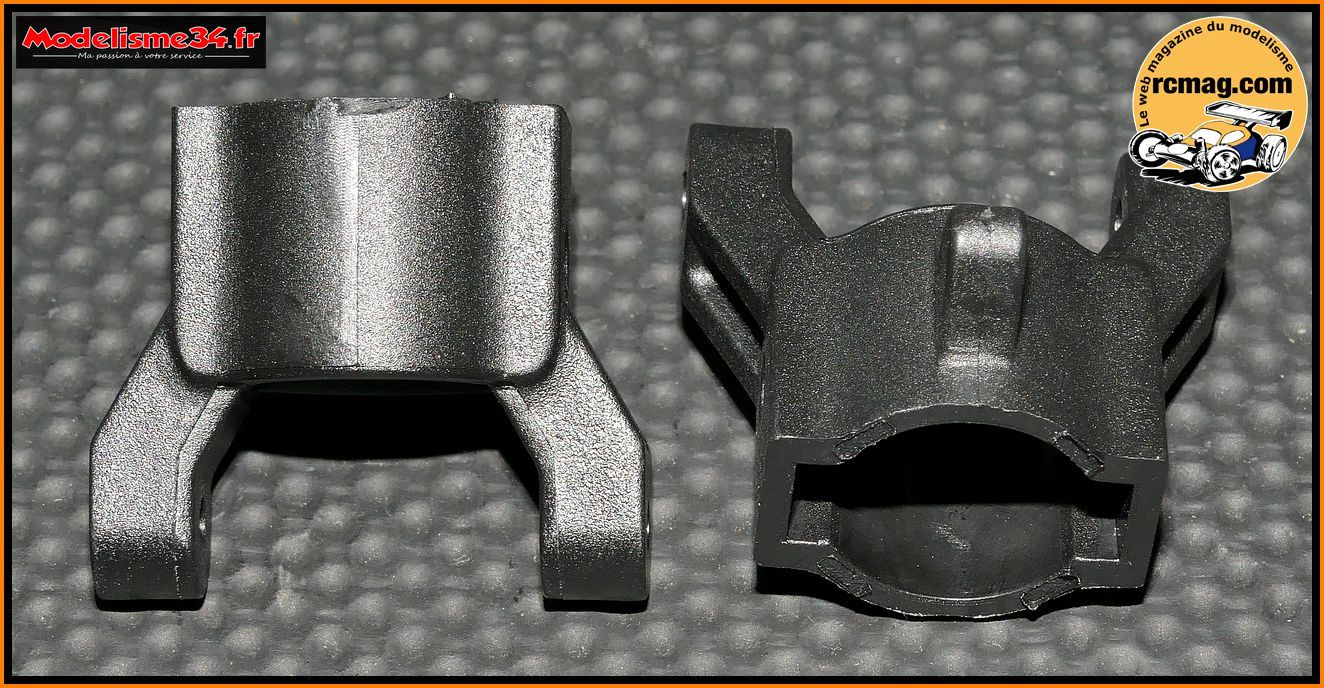

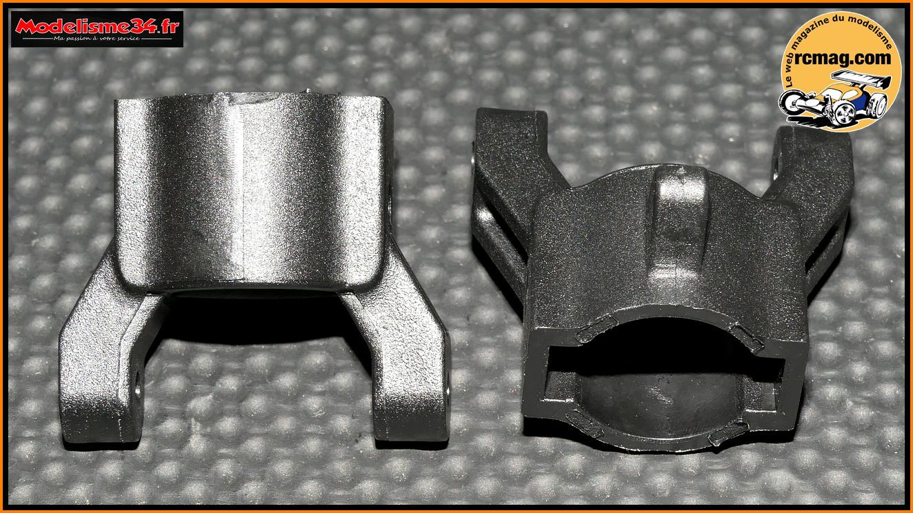

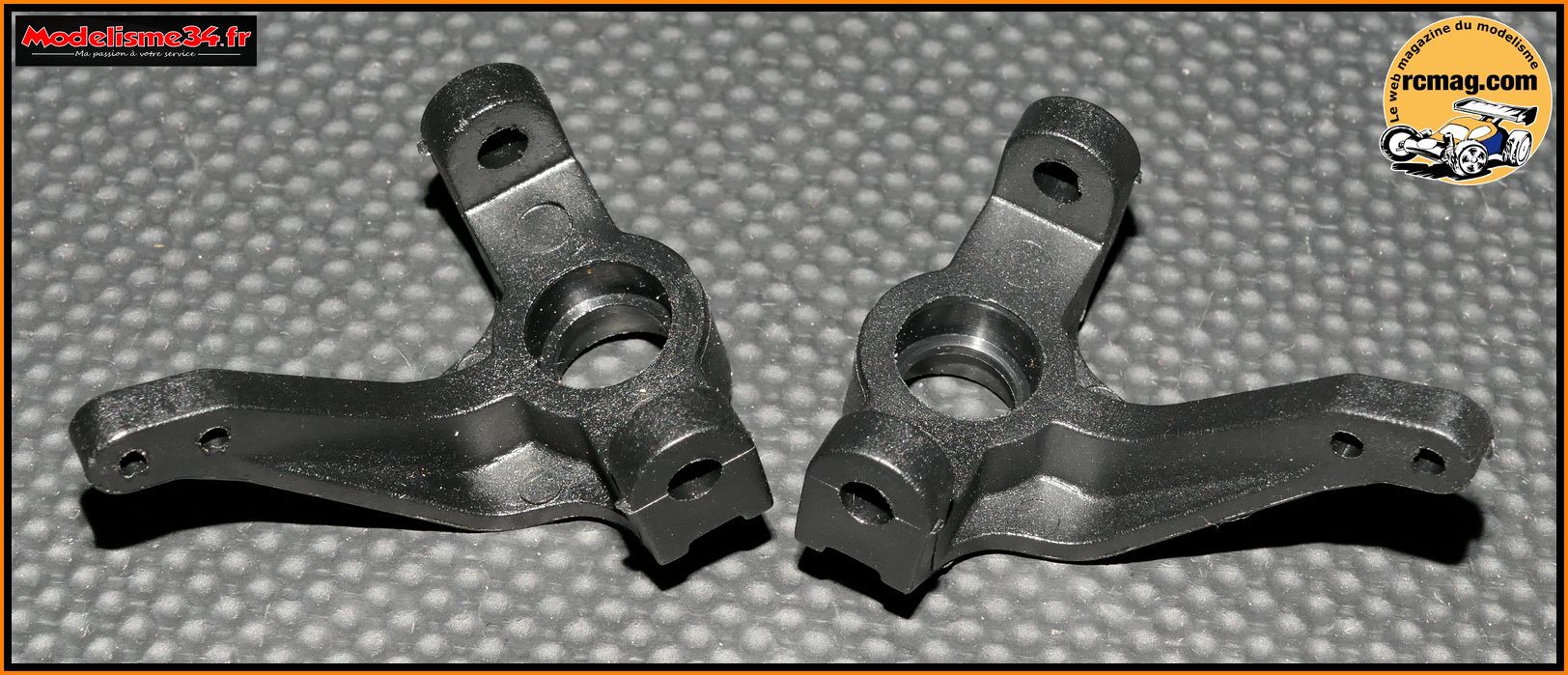

Les étriers qui intègrent une butée de direction.

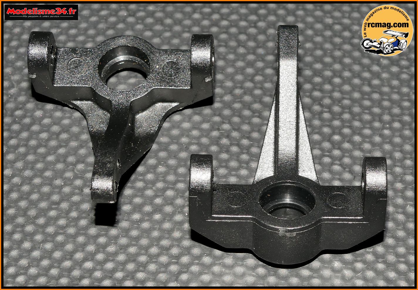

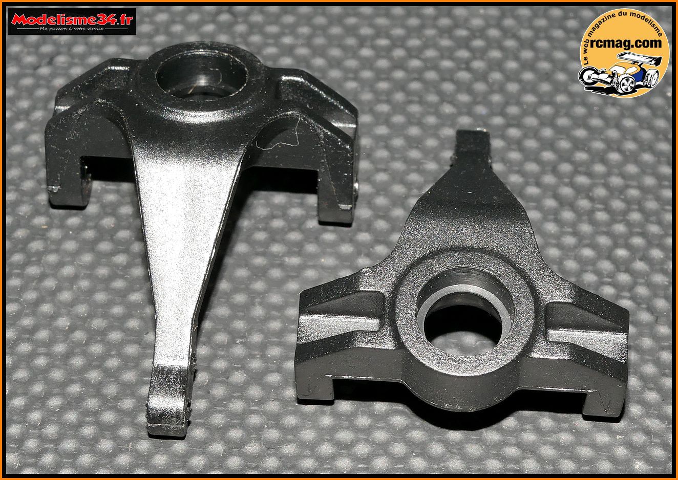

Les fusées avant.

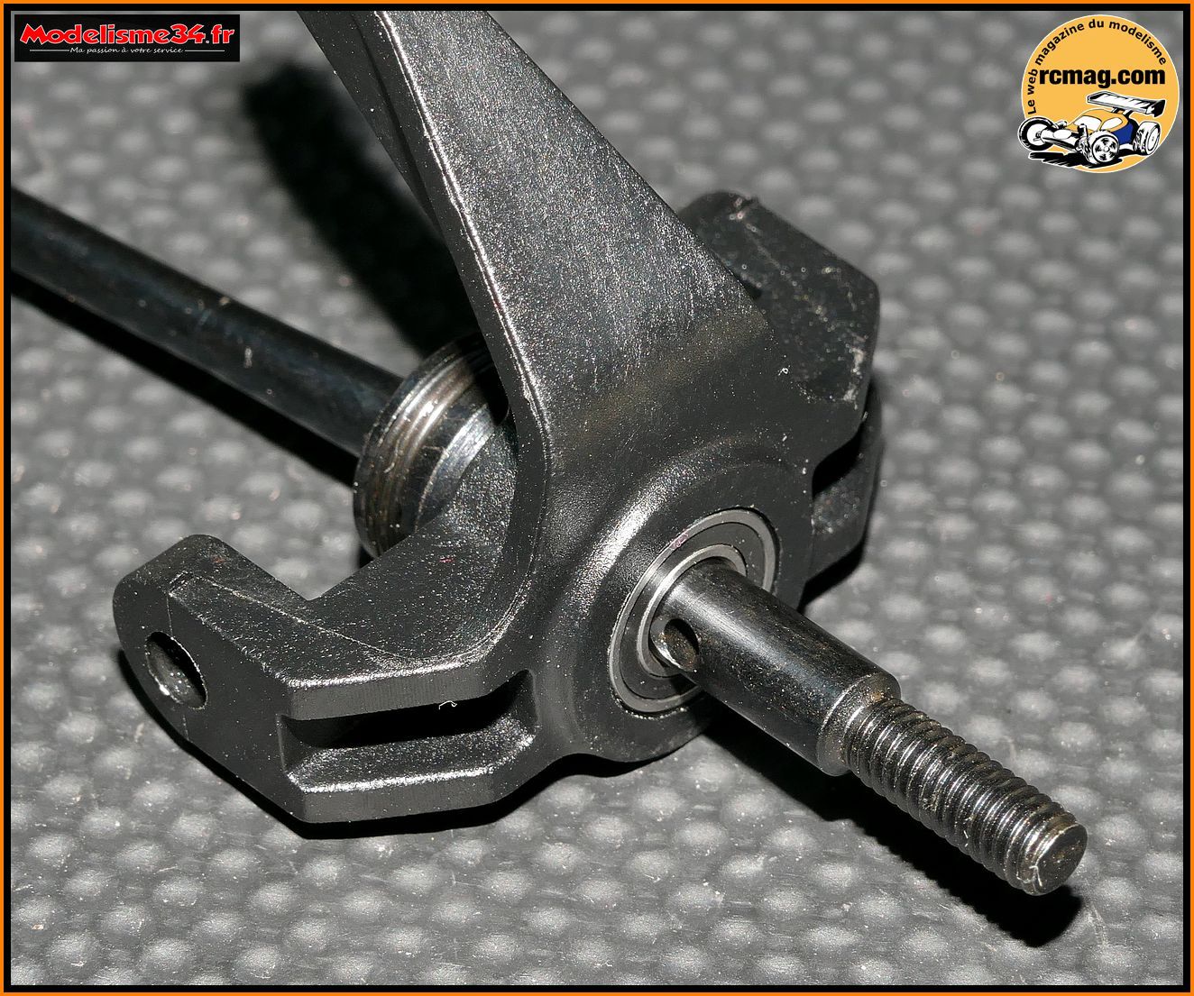

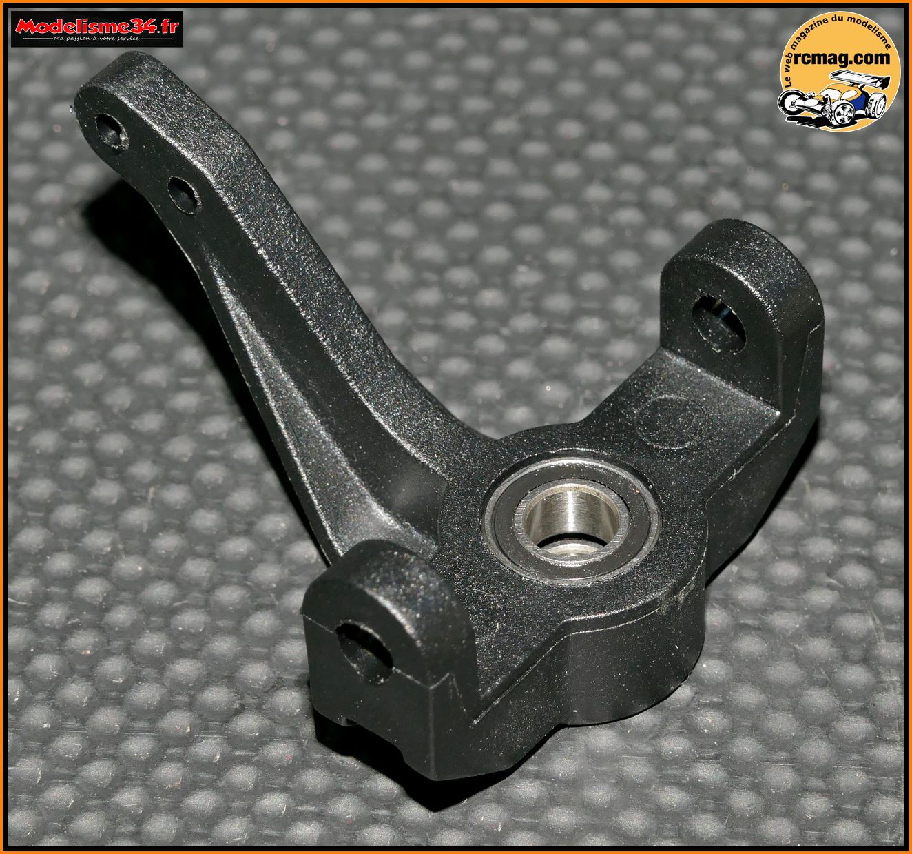

Mise en place des roulements sur les fusées.
Coté extérieur le montage est un peu trop libre.

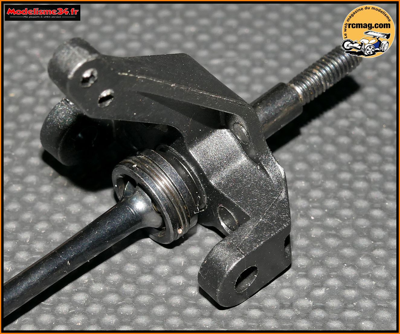

MessagePosté le: 14.04.2020, 14:16:05    Sujet du message: Répondre en citant

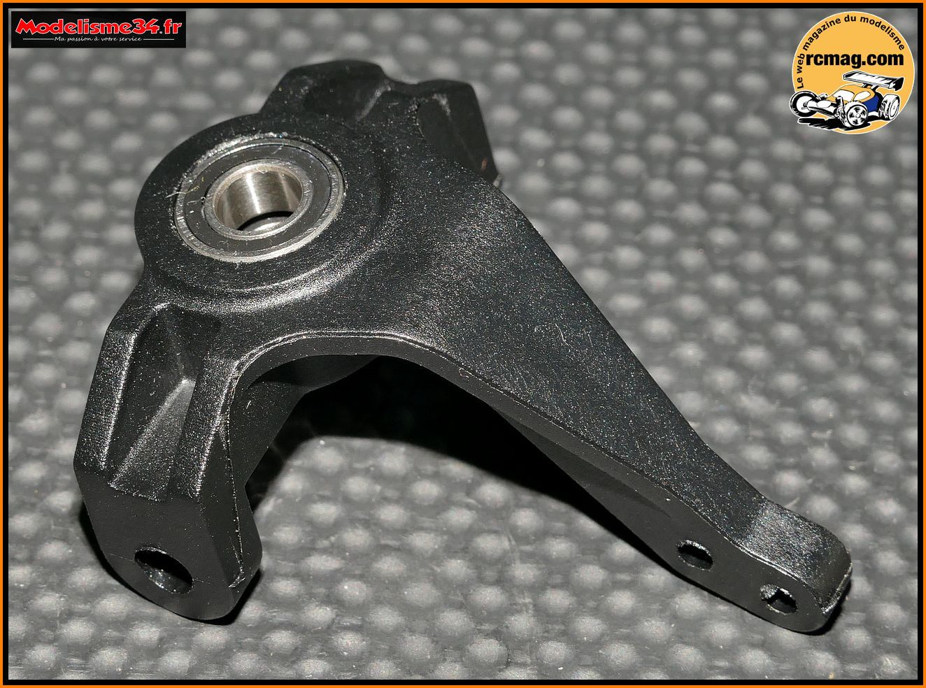

Attention au sens de montage.
On peut voir la busée de direction coté bras de la fusée.

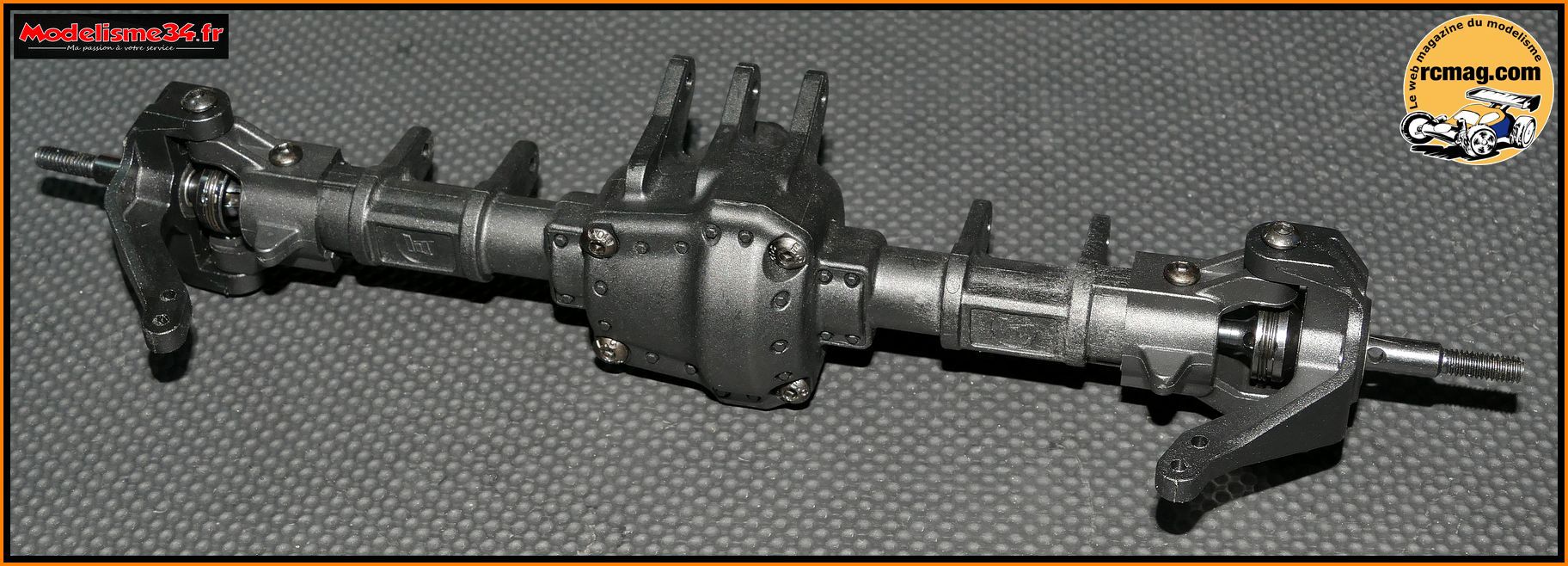

Montage du pont avant terminé.
