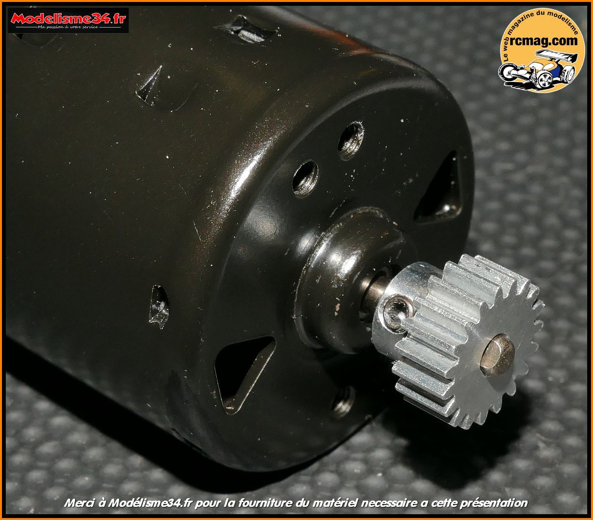

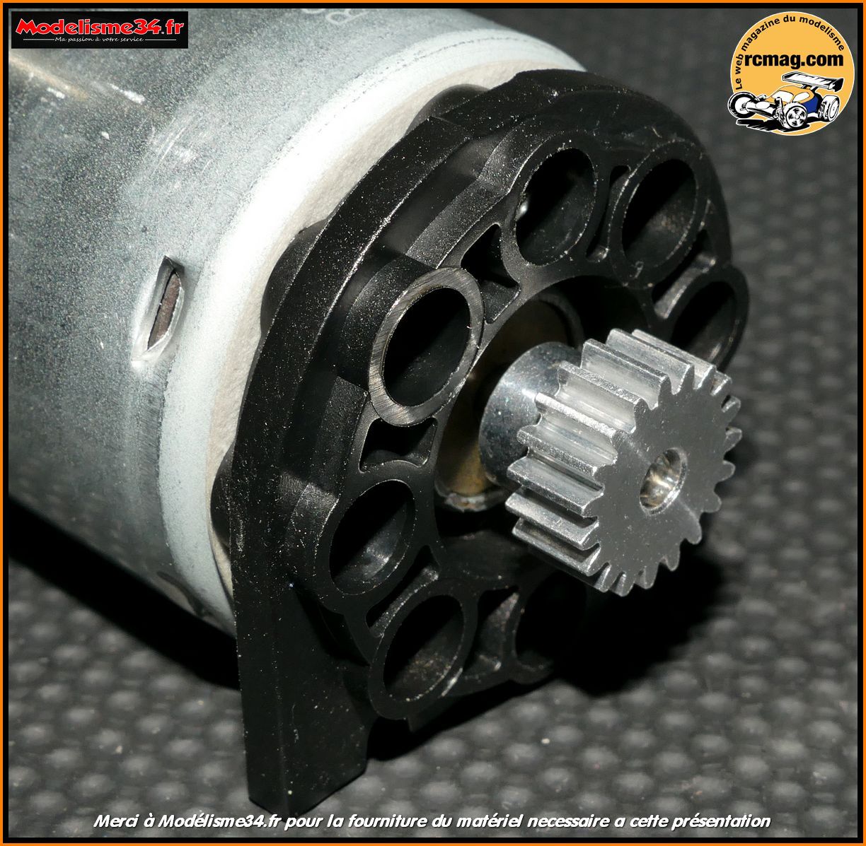

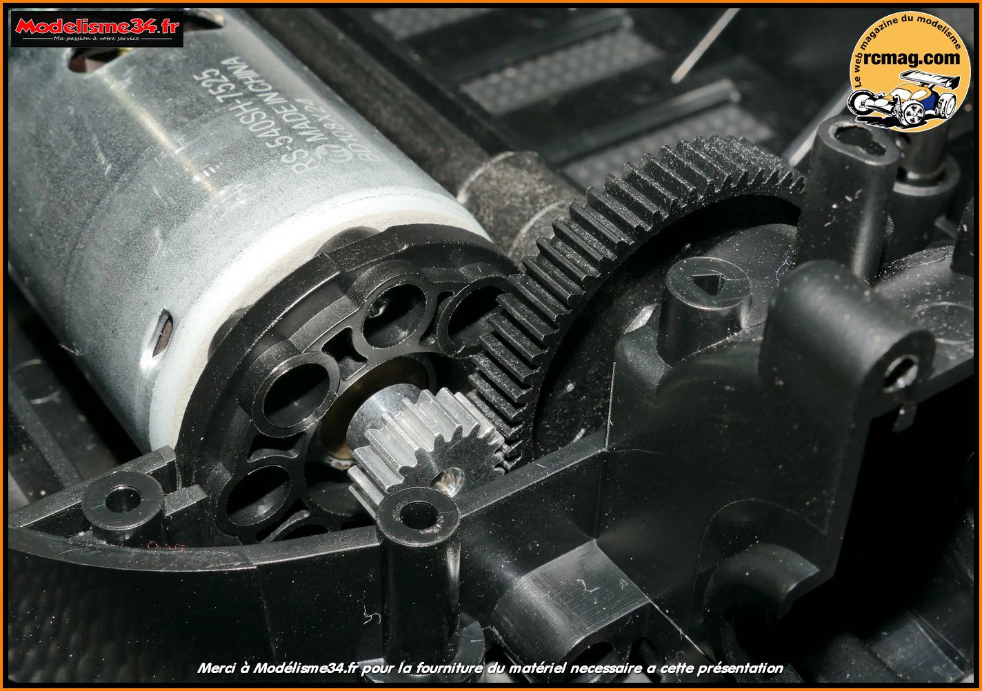

Montage du moteur sur le support d'origine.
Messages: 131704

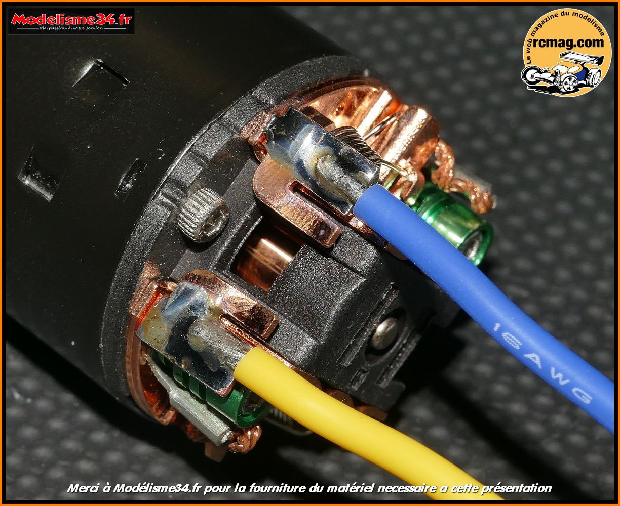

MessagePosté le: 21.03.2020, 01:56:33    Sujet du message: Répondre en citant
Pour le montage du moteur 17 tours il faut déjà souder les câbles.

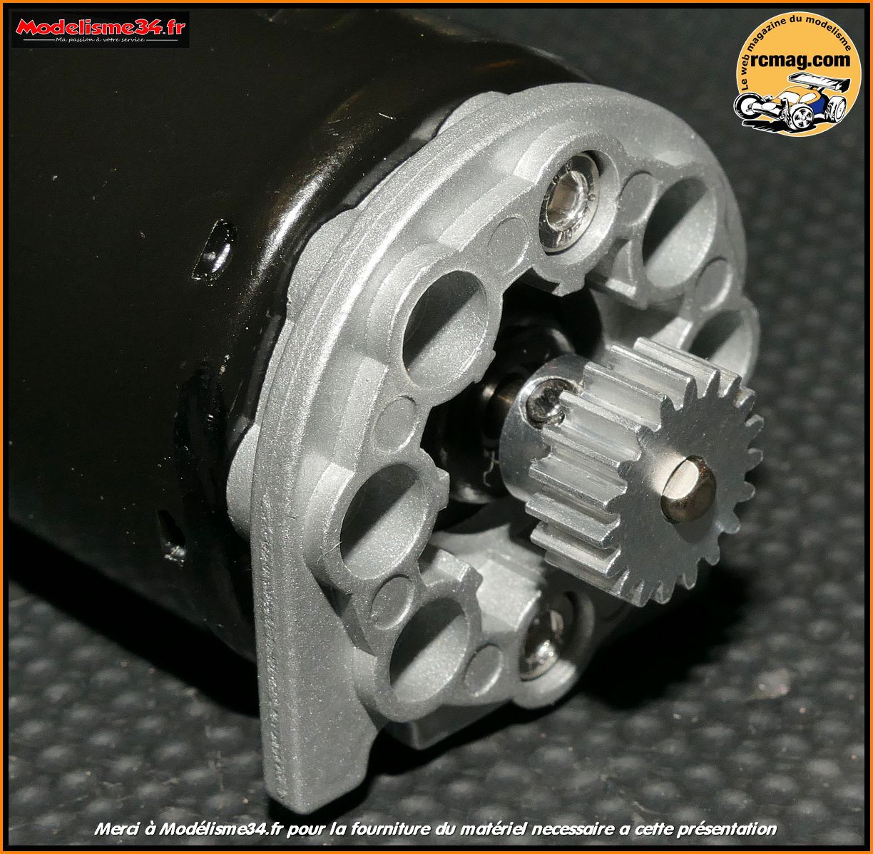

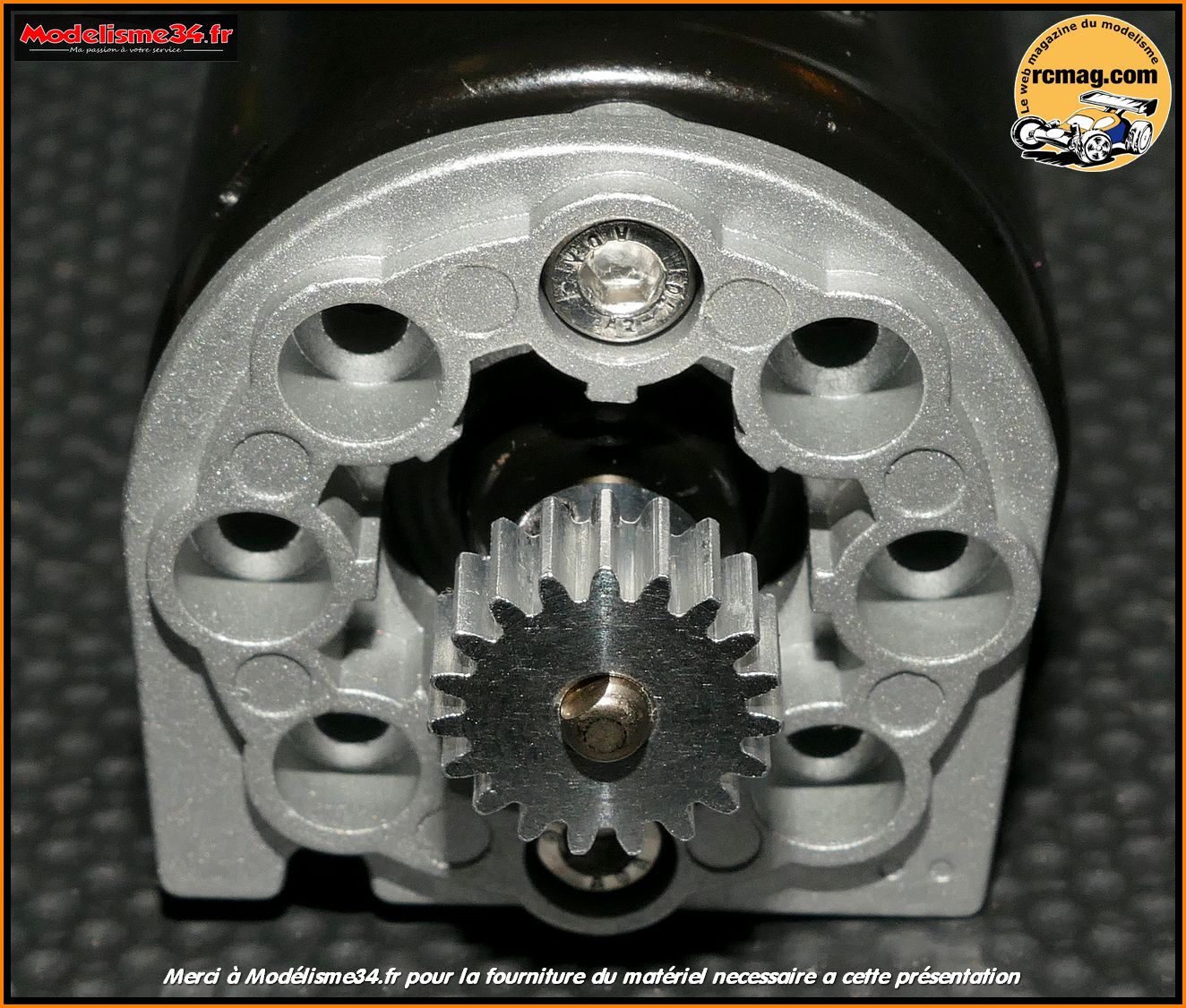

MessagePosté le: 21.03.2020, 23:03:56    Sujet du message: Répondre en citant

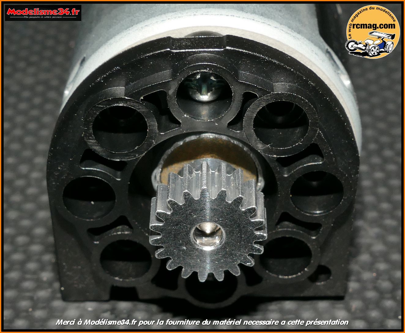

Avec le support alu on ne monte pas la rondelle isolante.
Messages: 131704

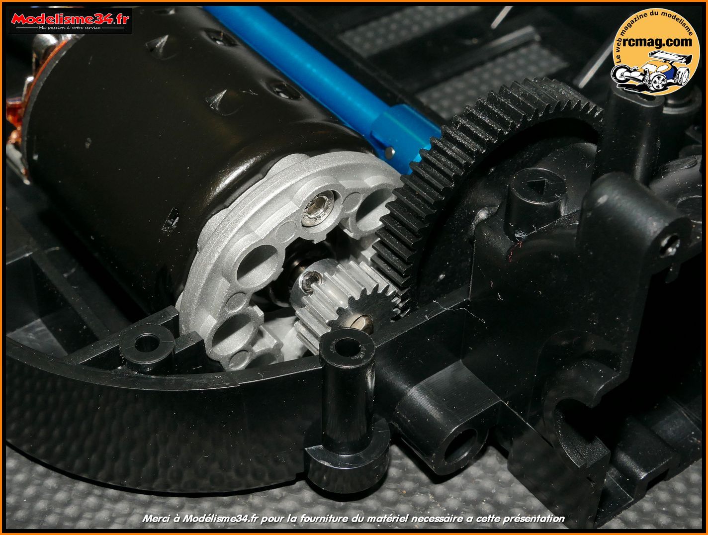

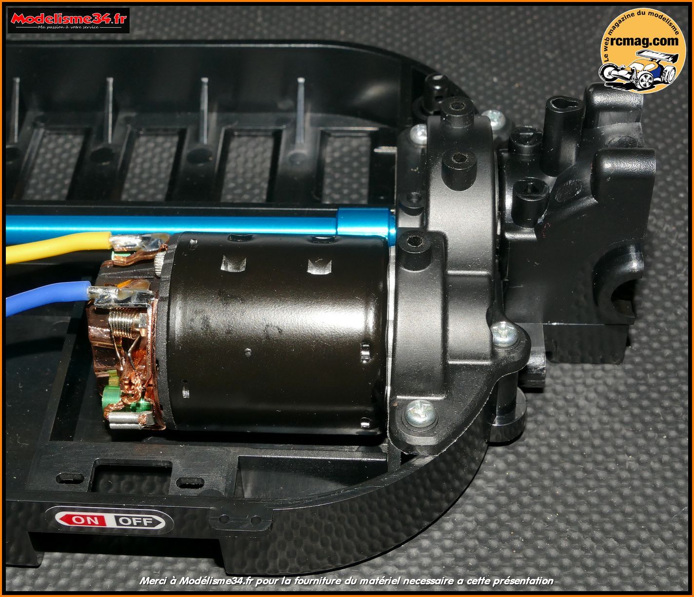

MessagePosté le: 23.03.2020, 12:27:51    Sujet du message: Répondre en citant
Montage sur le support option alu avec les vis CHC.

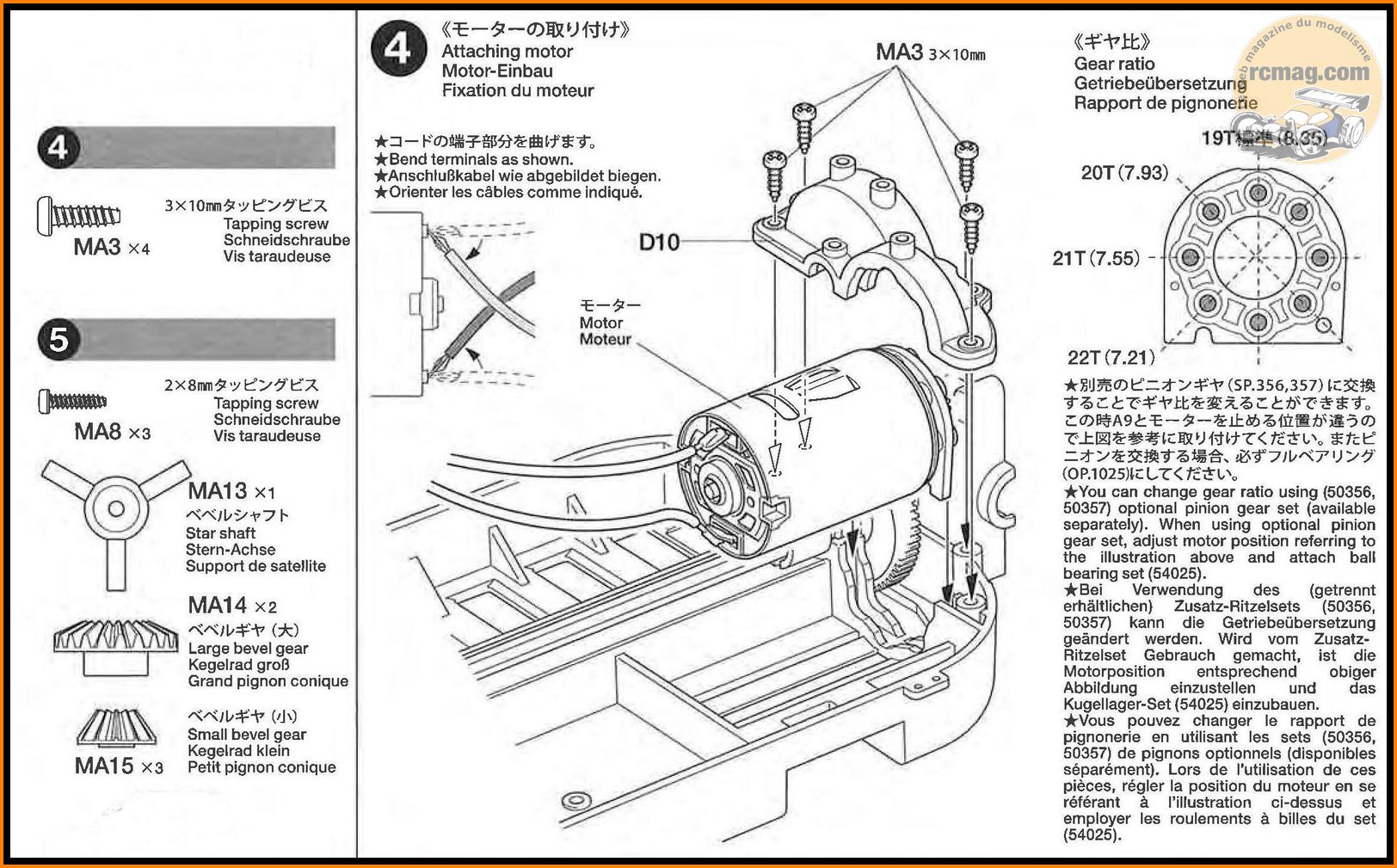

L'extrait de la notice pour le montage du moteur sur le châssis.

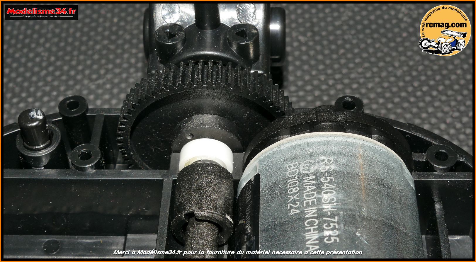

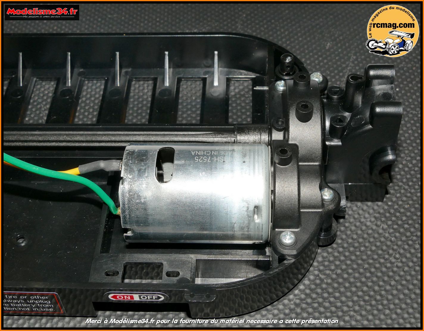

MessagePosté le: 26.03.2020, 11:48:38    Sujet du message: Répondre en citant
Mise en place du montage d'origine sur le châssis.

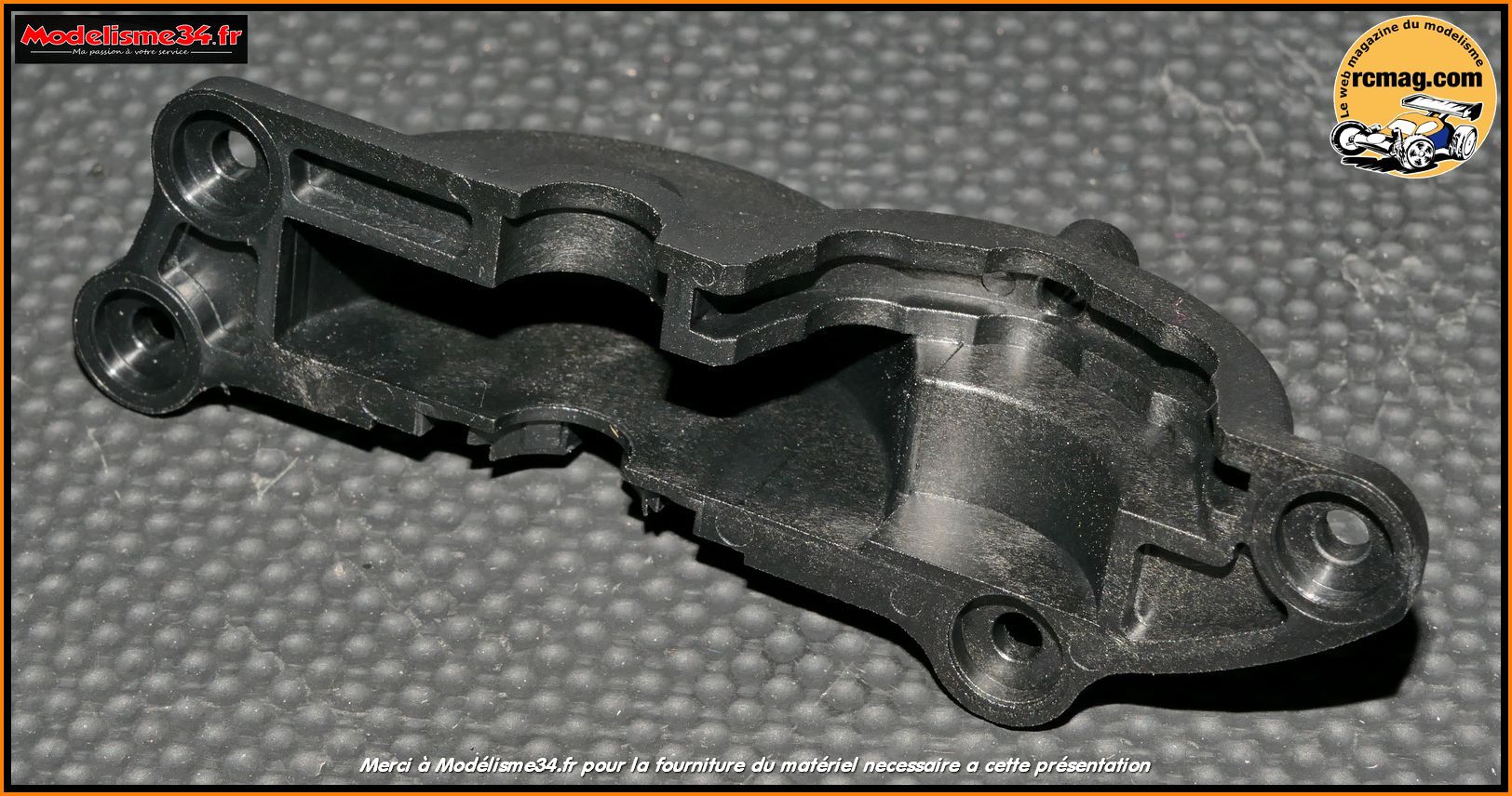

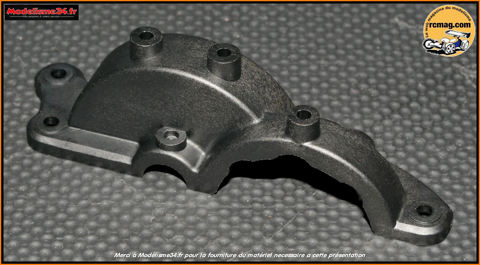

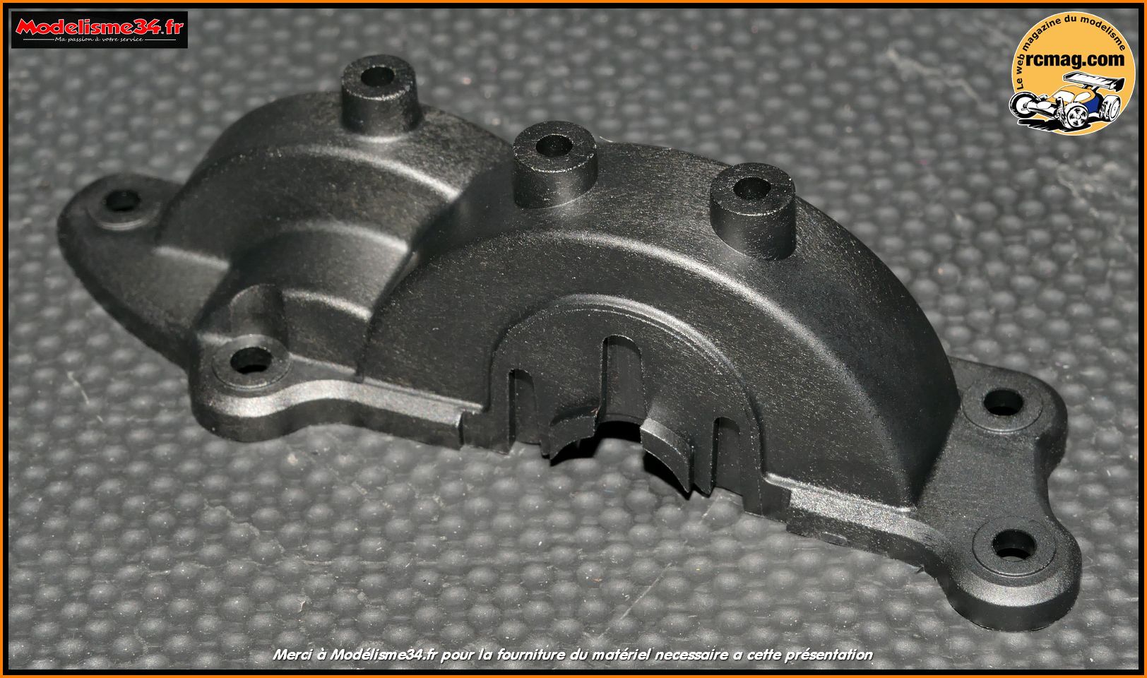

Le carter de protection pour le pignon et la couronne.

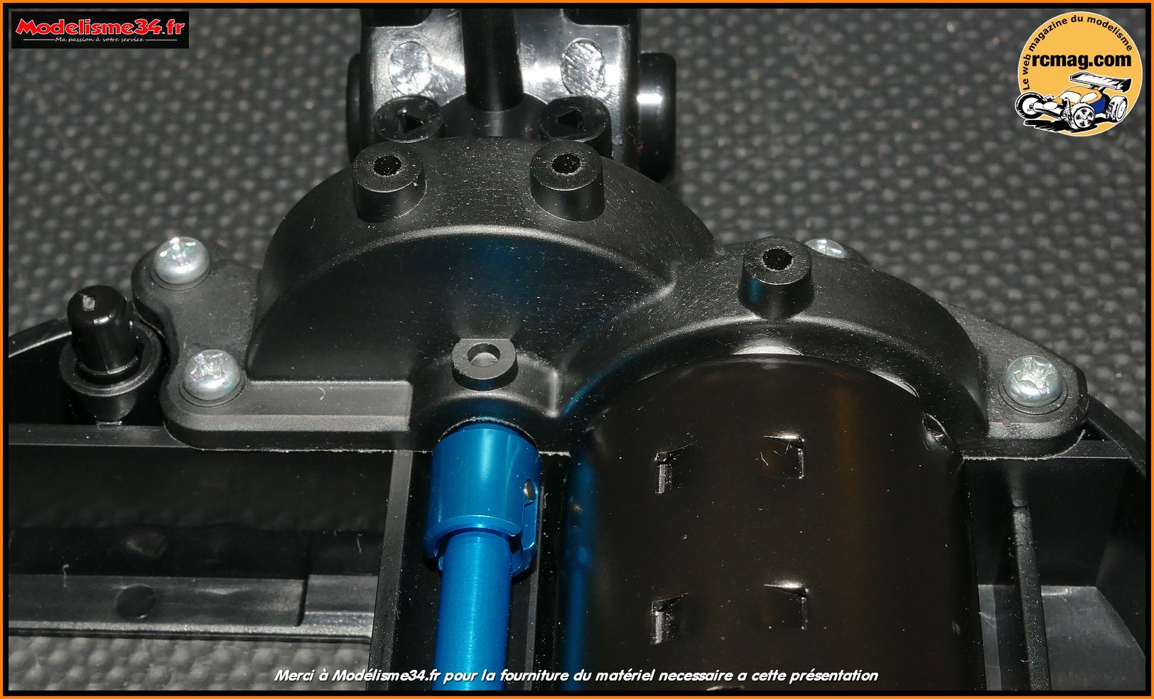

Montage du carter sur le châssis.

MessagePosté le: 02.04.2020, 10:58:07    Sujet du message: Répondre en citant
Mise en place du montage option sur le châssis.

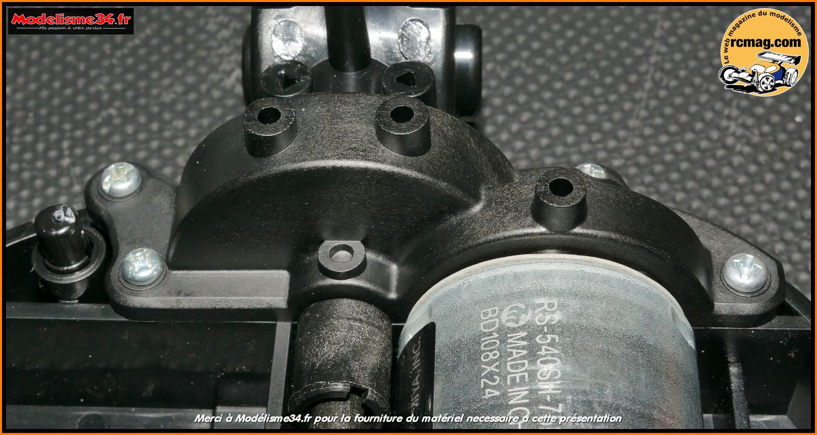

MessagePosté le: 03.04.2020, 10:55:32    Sujet du message: Répondre en citant
Messages: 131704

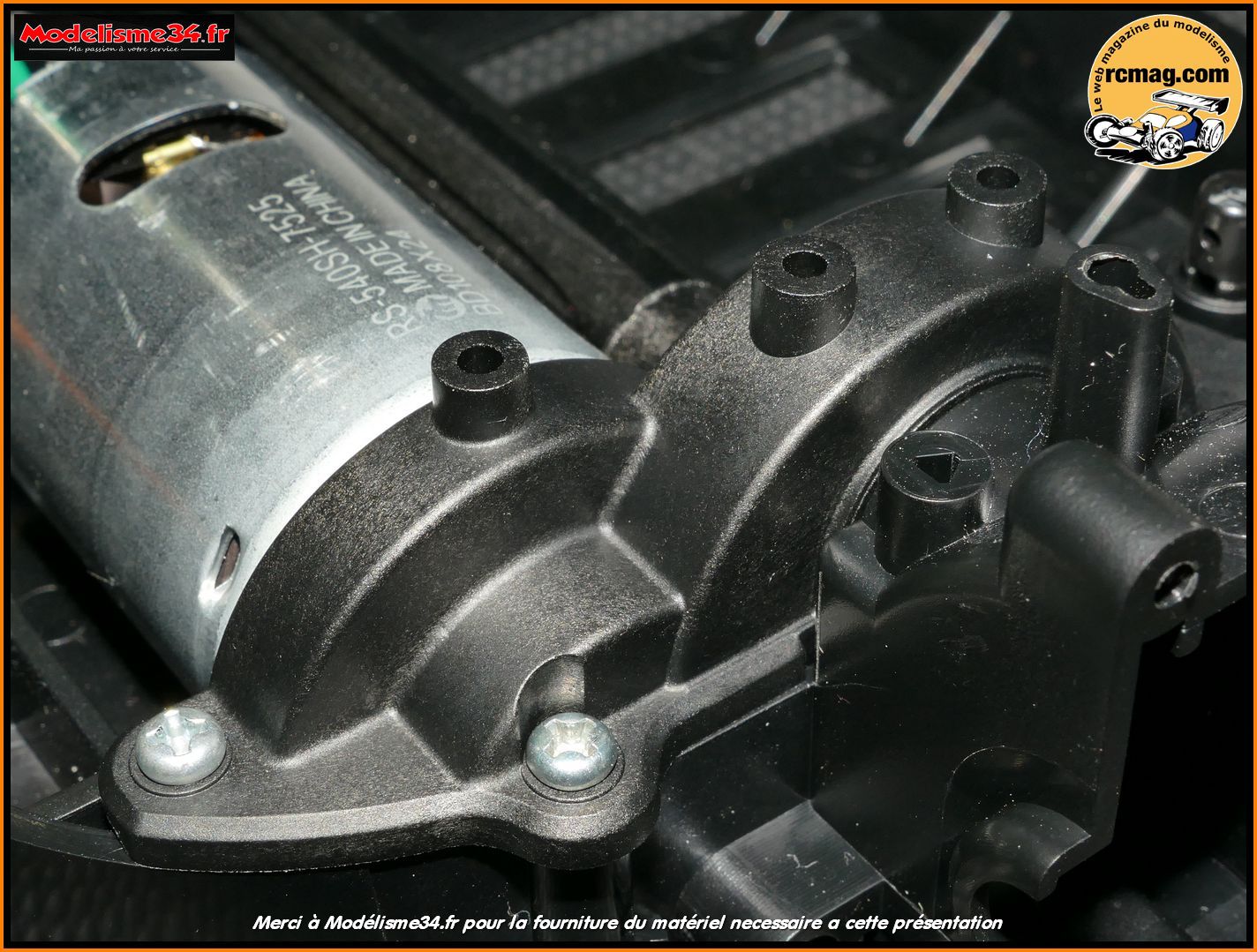

MessagePosté le: 03.04.2020, 19:10:12    Sujet du message: Répondre en citant

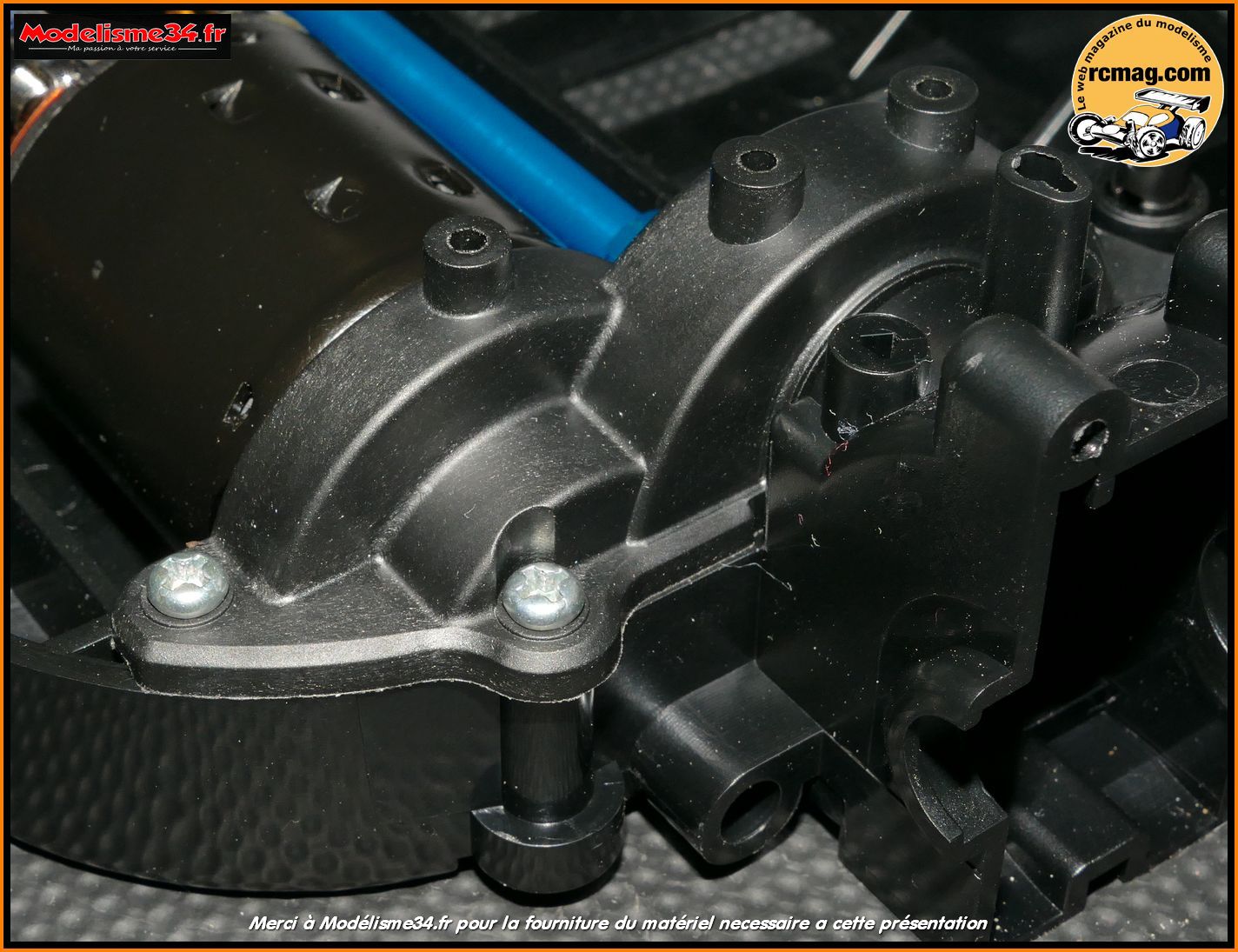

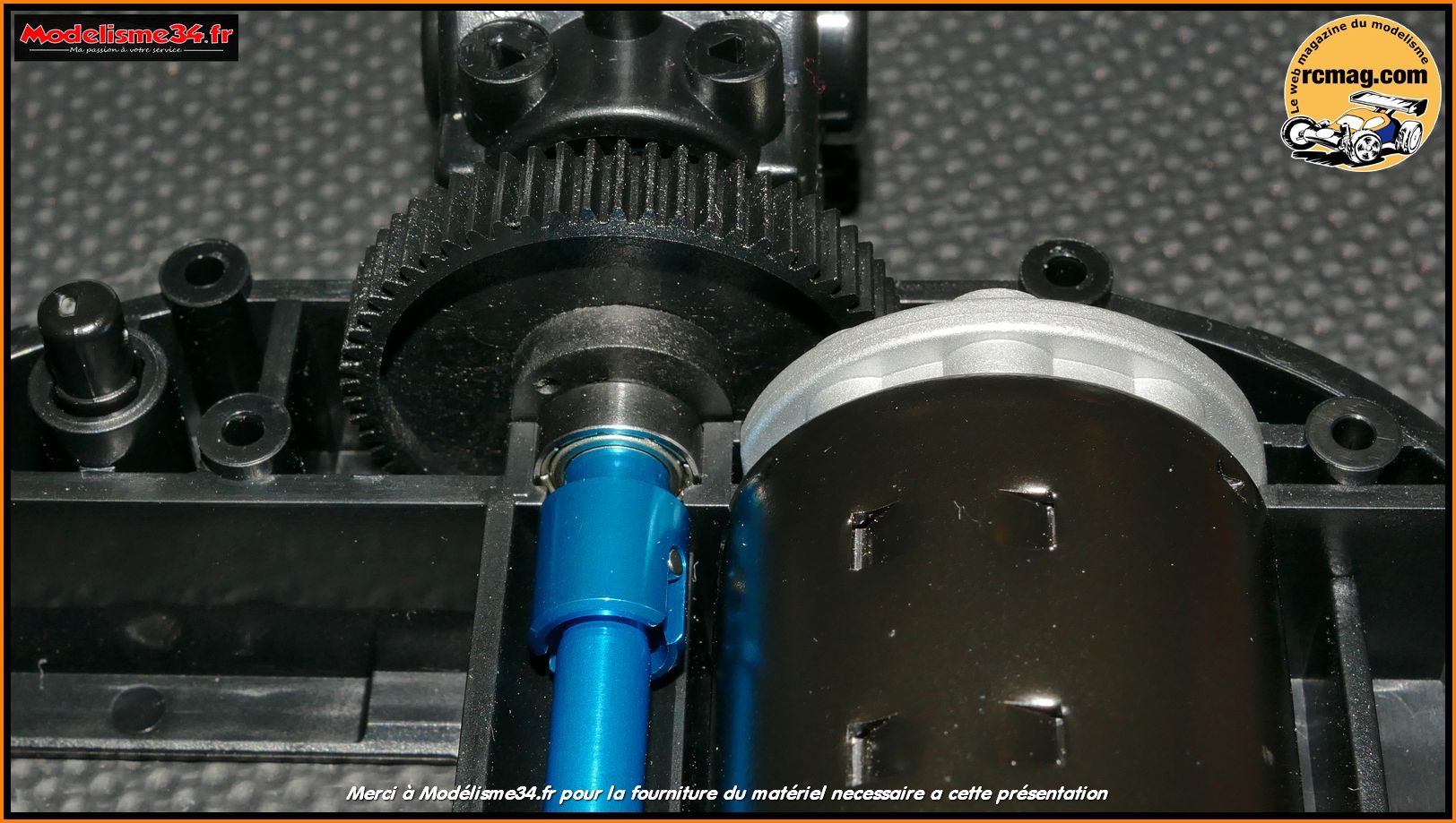

A noter que dans quelques rares car on peut constater du jeu au montage du support alu.
Dans ce cas pour éviter une rapide destruction de la transmission primaire, il suffit de mettre une vis CHC dans l'emplacement prévu juste au dessus du support pour le bloquer.

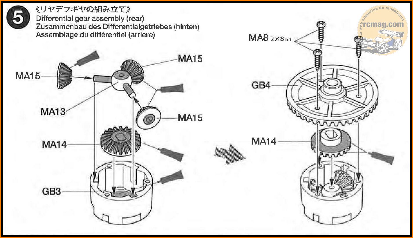

L'extrait de la notice pour le montage des différentiels.

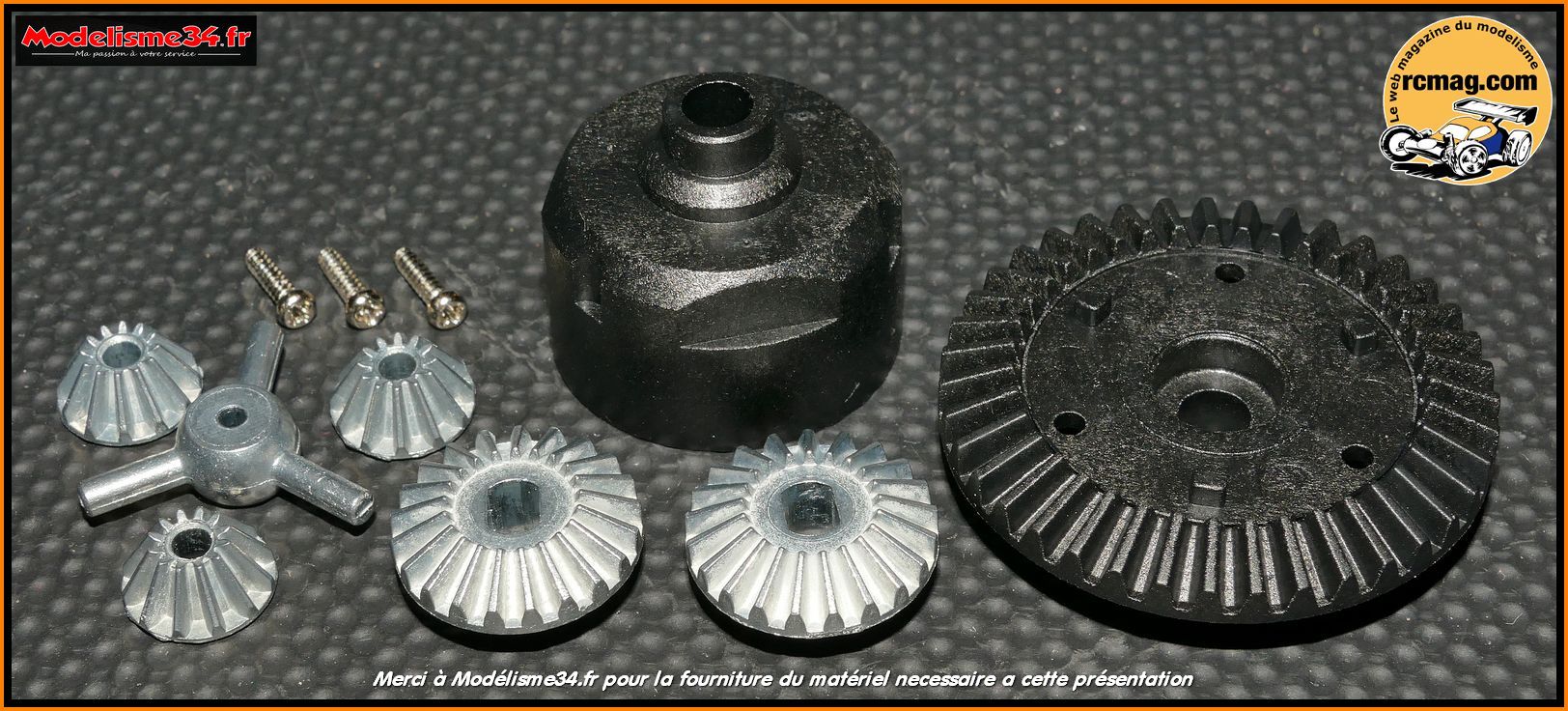

Messages: 131704
MessagePosté le: 08.04.2020, 00:09:15    Sujet du message: Répondre en citant

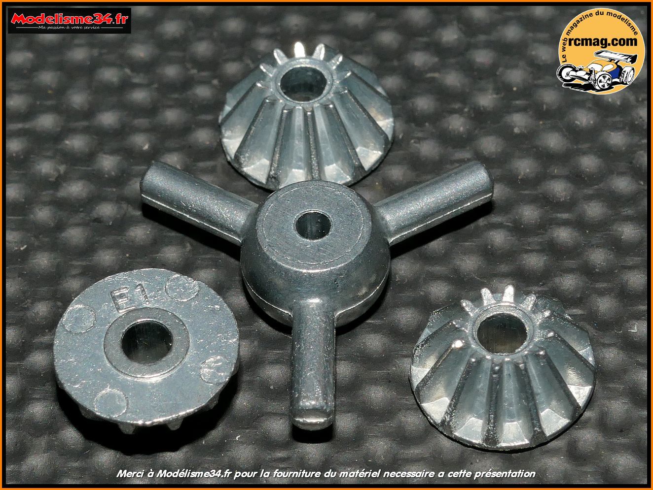

Les pièces nécessaires au montage des différentiels.

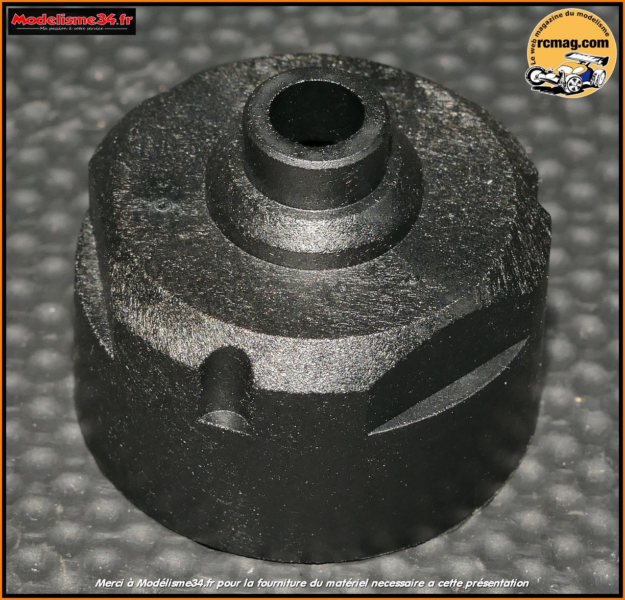

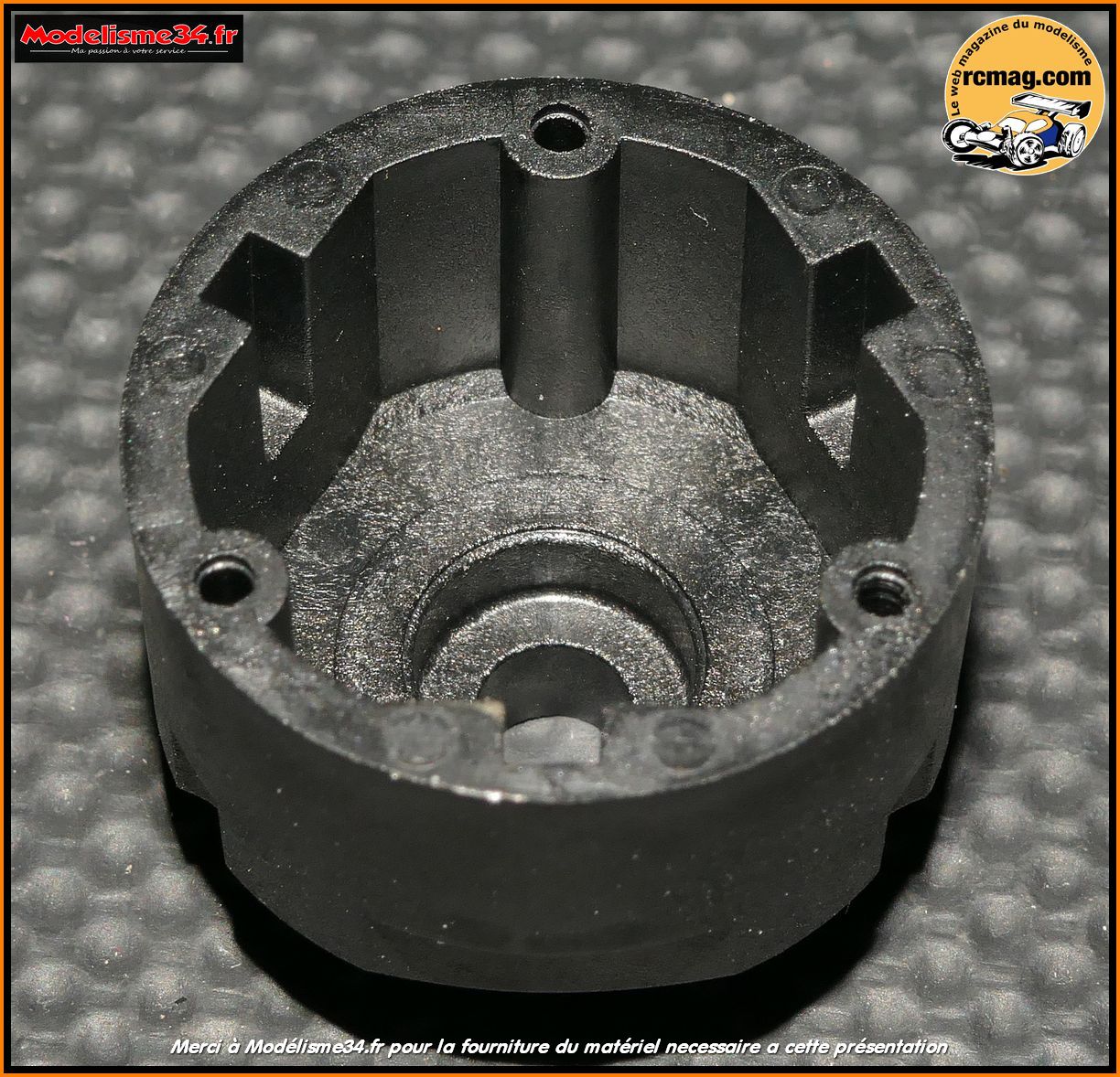

MessagePosté le: 09.04.2020, 22:10:48    Sujet du message: Répondre en citant
Le corps de différentiel d'un diamètre de 27mm.

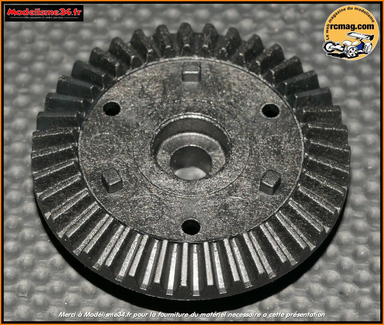

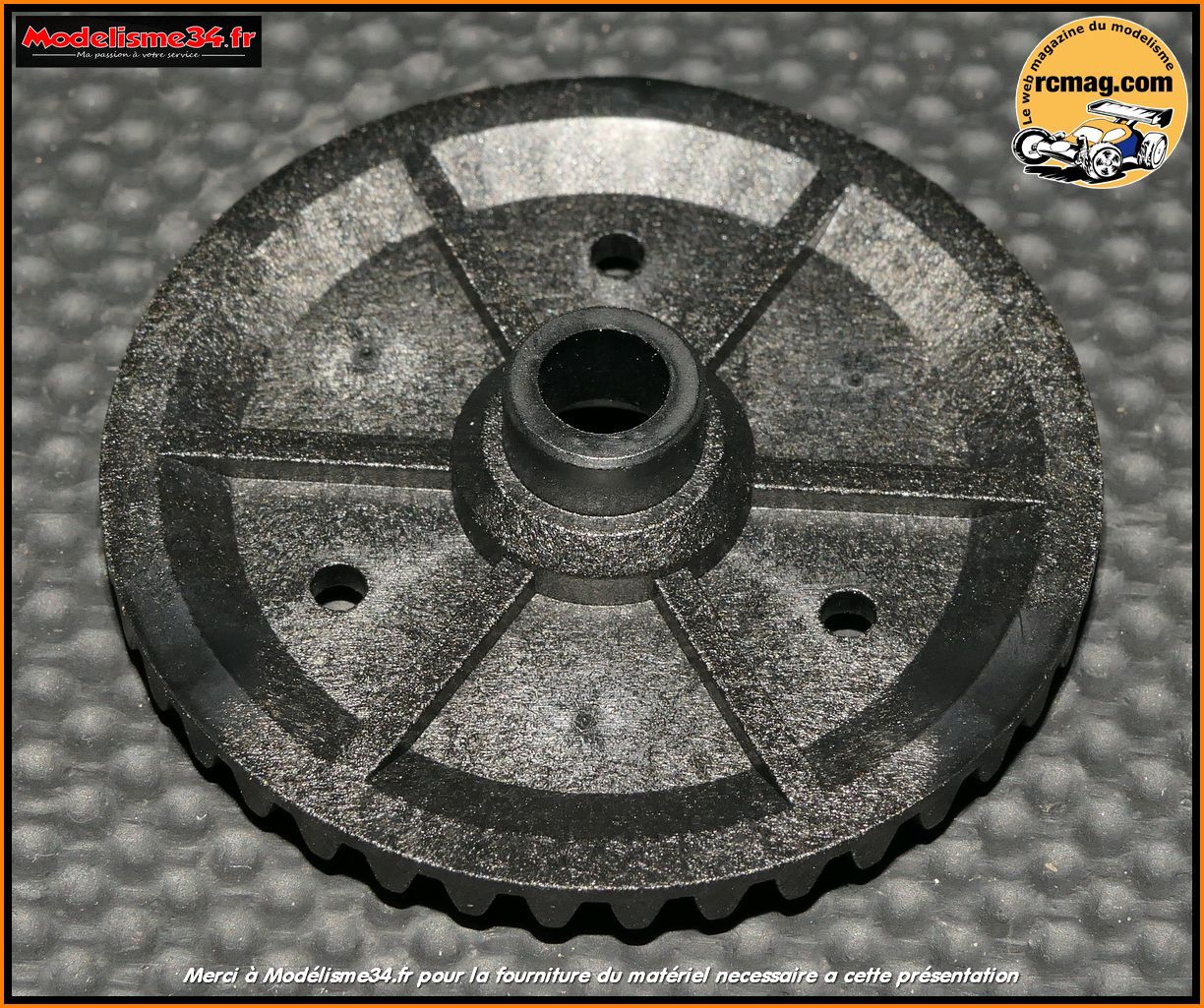

La couronne du couple conique d'un diamètre de 39,85mm.

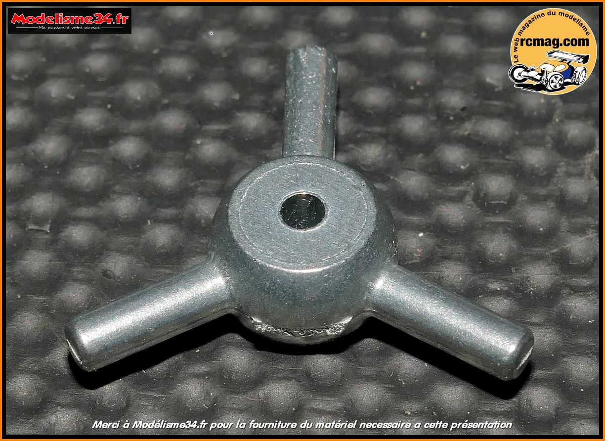

Le support en alu moulé pour les satellites.

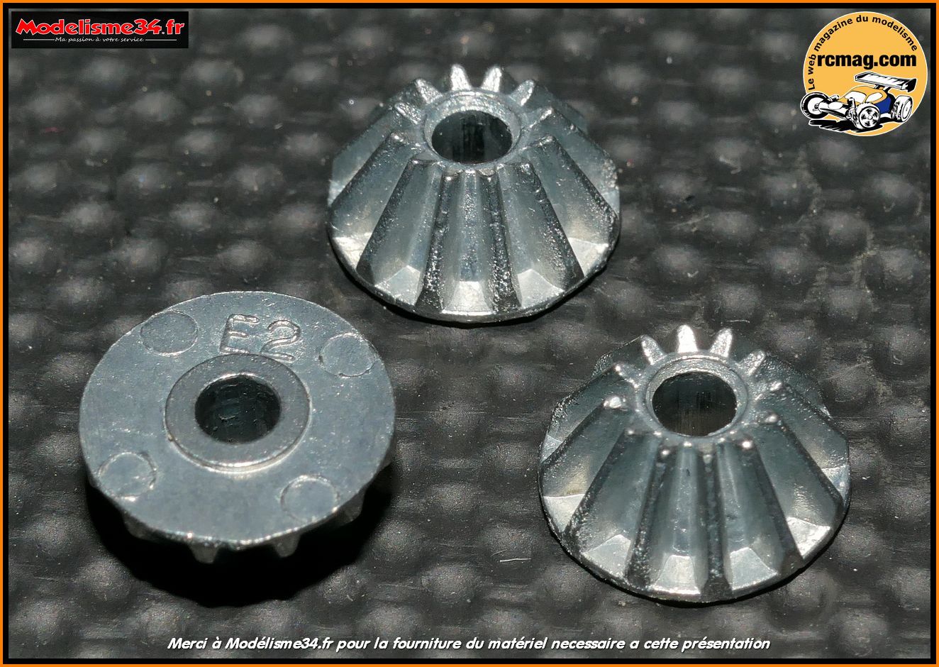

MessagePosté le: 14.04.2020, 21:49:22    Sujet du message: Répondre en citant

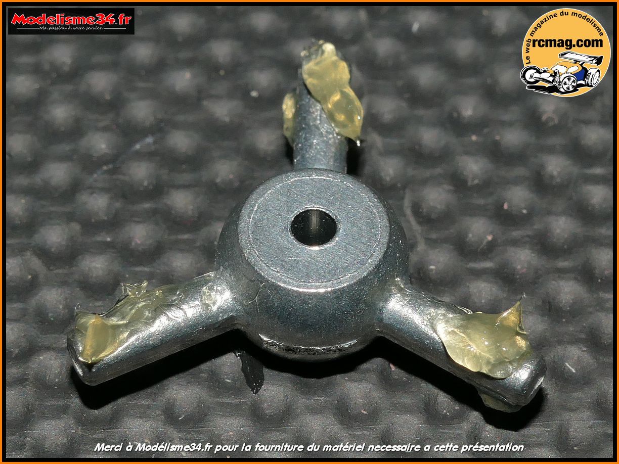

Les 3 satellites d'un diamètre de 11mm.

MessagePosté le: 15.04.2020, 20:15:52    Sujet du message: Répondre en citant

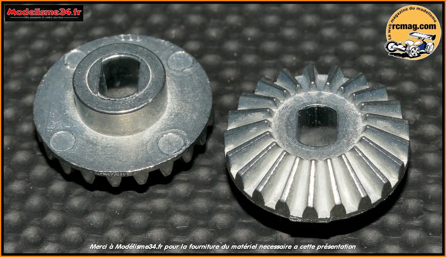

Les planétaires d'un diamètre de 17,5mm.

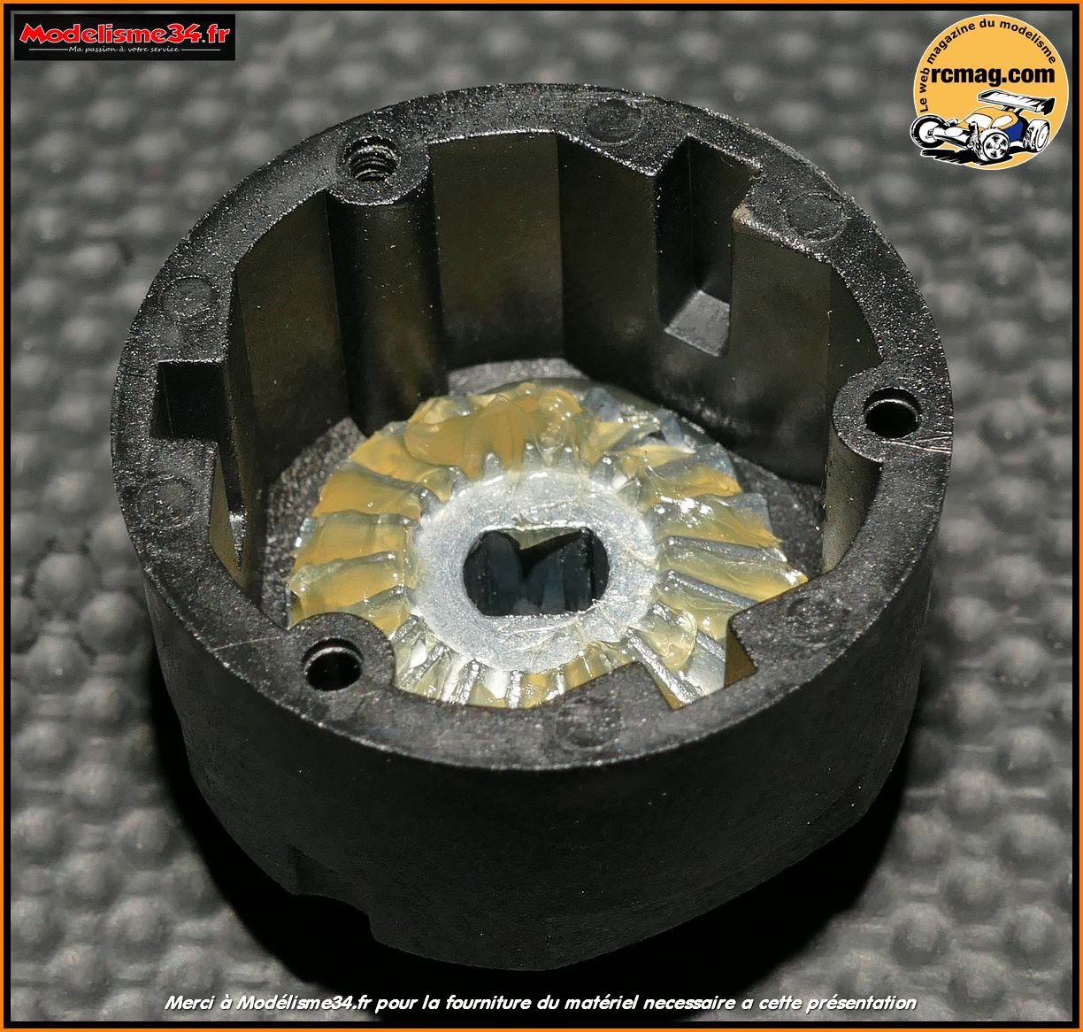

MessagePosté le: 16.04.2020, 23:48:59    Sujet du message: Répondre en citant

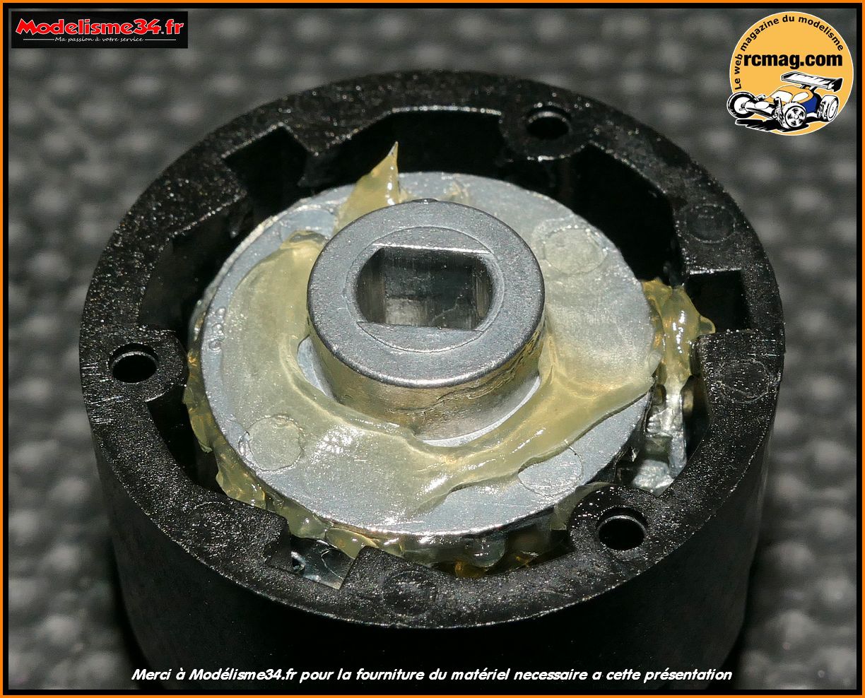

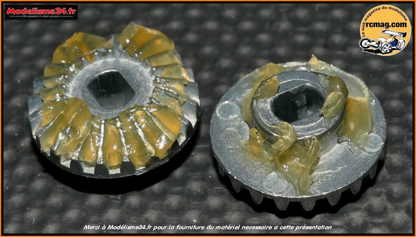

Graissage des planétaires.
Messages: 131704
MessagePosté le: 17.04.2020, 12:49:39    Sujet du message: Répondre en citant

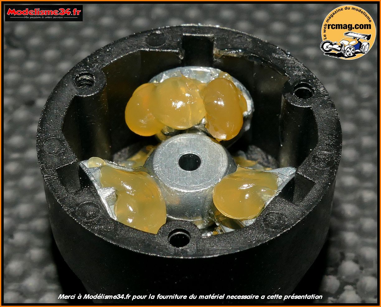

Montage dans le corps de différentiel.

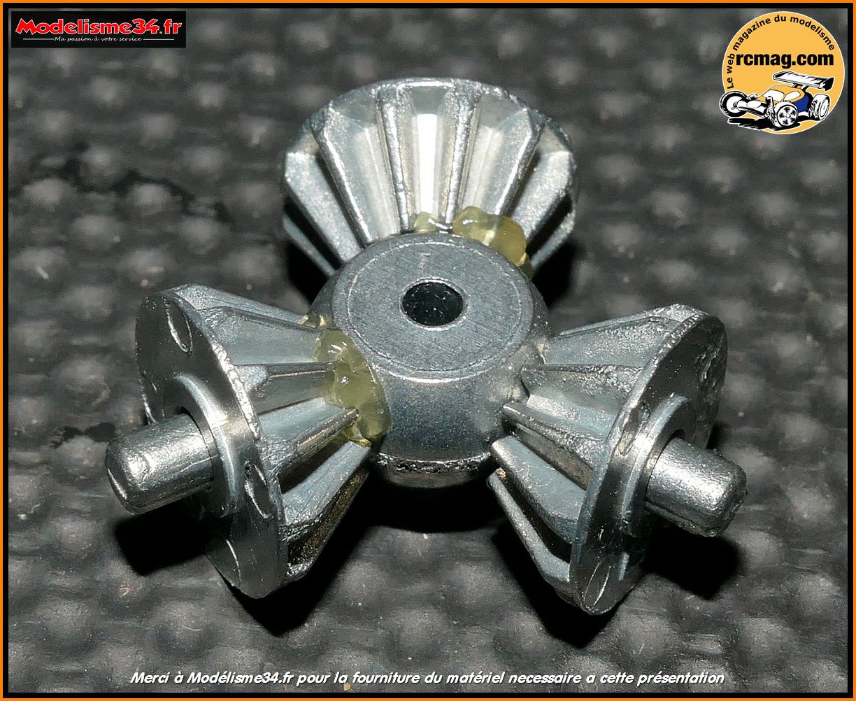

Graissage des axes pour les satellites.
Messages: 131704
MessagePosté le: 19.04.2020, 22:50:16    Sujet du message: Répondre en citant
Montage des satellites.
Messages: 131704
MessagePosté le: 20.04.2020, 14:01:47    Sujet du message: Répondre en citant
Mise en place dans le corps de différentiel.
