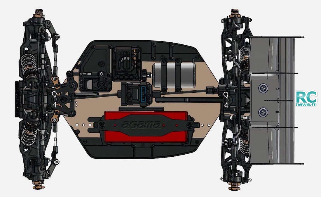

Nous sommes ravis de publier la première image du prochain Agama A319E. Le kit devrait être dispo mi-mars et les précommandes devraient s'ouvrir de mi-février à fin février. Plus d'images à venir à l'approche de la date de sortie. Quelques fonctionnalités intéressantes, intégrées à ce buggy, ainsi que l'ESC à montage avant et les multiples configurations de batterie que nous avons depuis quelques années.

90% de pièce compatible HB , SWORKZ , LOSI X mdr

Tu as oublié Kyosho mugen Tekno asso nikko Laughing

Sur celui là pas besoin d'option au moin avec cette version qui a l'aire d'être vraiment au top
Juste magnifique.

La conception de la fixation moteur impose un diamètre moteur spécifique. Est ce que la grosse majorité des fabricants de moteur BL respectent ou proposent ce fameux diamètre?
Quid du montage des ventilos sur le moteur pour ceux qui en sont friands?
Quid des moteurs exotiques genre Tommy garage avec un dissipateur intégré?
Sinon je ne suis pas fan de l'architecture centrale, tout est a l'encontre du centrage des masses et il y a de la perte de place a outrance. Retourner le moteur et placer le diff central a l'arr. aurait permis d'optimiser tout ça. (et on se fout de savoir si c'est comme les copains ou non! Mad )
Utilisateur du châssis Agama de la première heure (2003?) en TH, et ensuite convertit en BL, je ne suis pas très enthousiasmé par cette conception.
Wink

Salut
Pour le diam de moteur le support est réglable et prend les moteur jusqu'à 42mm max
Pour le ventilo des supports ce font comme sur le hb par exemple
Pour les moteurs type Tommy effectivement la ca me semble plus compliqué mais ça doit être une des rares marques à faire c'est moteur comme ca.
Les masses sont recentre et avancé au max.

C'est beau comme un camion sauf cet aileron.

L'aileron a une forme spécial mais sur l'agama ça marche vraiment bien. Il donne les même effet qu'un lexan avec la solidité d'un origine.
A tester sur d'autre voiture que l'agama

L'alignement de trous sous le châssis, aussi rapprochés et aussi près du bord me fait très peur. Mécaniquement, c'est pas terrible du tout.
En cas de gros choc latéral, j'ai peur que le châssis casse carrément.
Comme on dit, on verra a l'usage...et on en reparle dans qques mois pour ceux qui auront la chance de limer de la piste avec cette caisse.

Bah ecoute, comme je l'ai dit j'aime bcp Agama et j'ai encore 2 châssis de première génération.
Mais clairement cette nouvelle version ne me plait pas du tout en effet, une conception comme celle-la en 2020 ne m'enchante pas.
maintenant je lui souhaite d’être un châssis fiable et performant, l'avenir nous le dira. Wink
