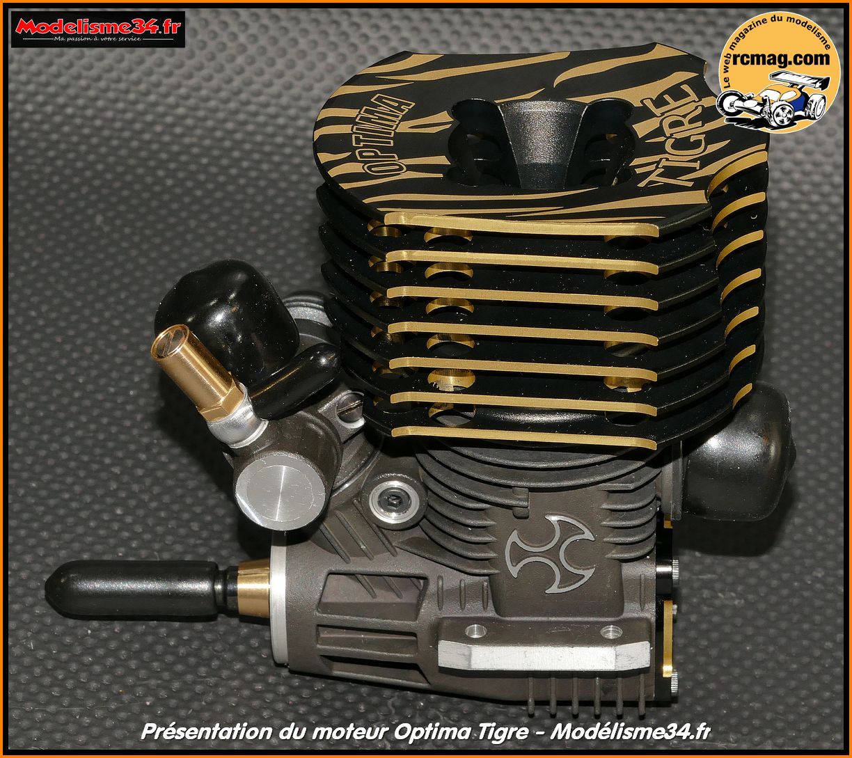

On découvre le moteur
Les moteurs Optima sont développés par Sébastien Léonard et le team 6mik et sont fabriqués en Italie par CRF.
A noter qu'il n'y a pas de notice et d'autocollant et que le moteur est protégé par un emballage plastique.

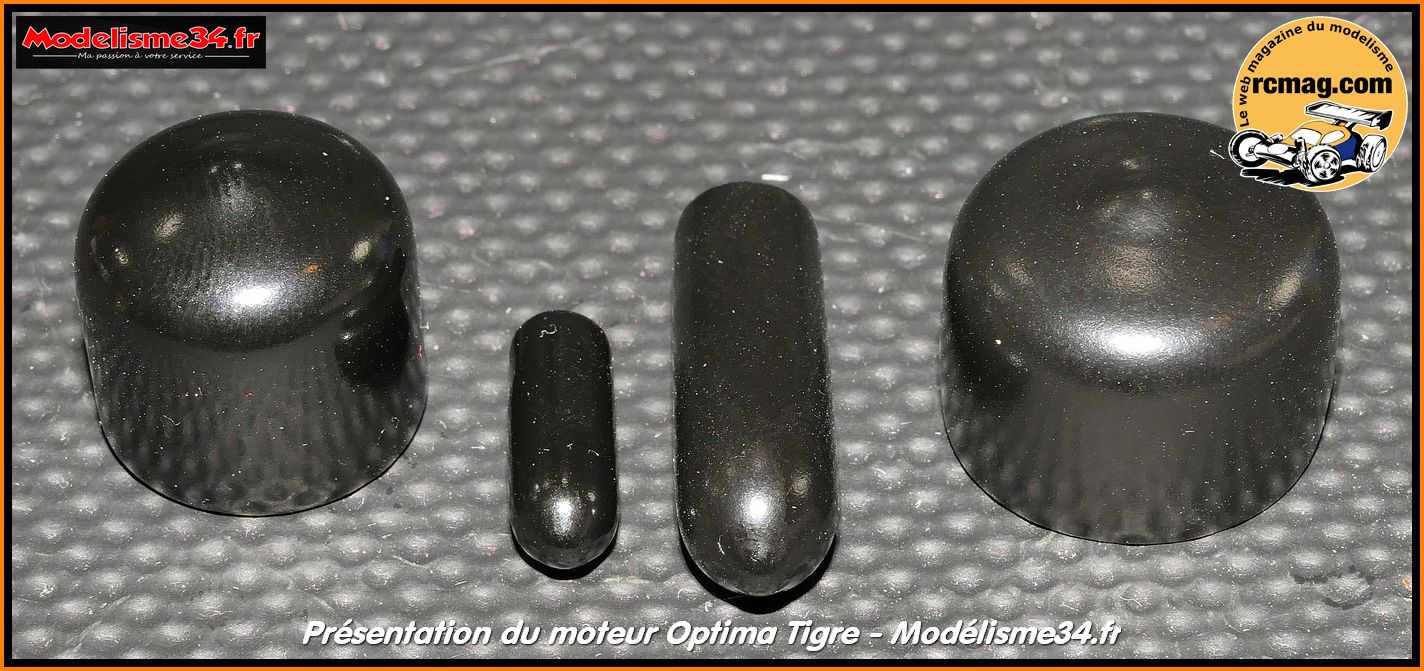

Les bouchons de protection.

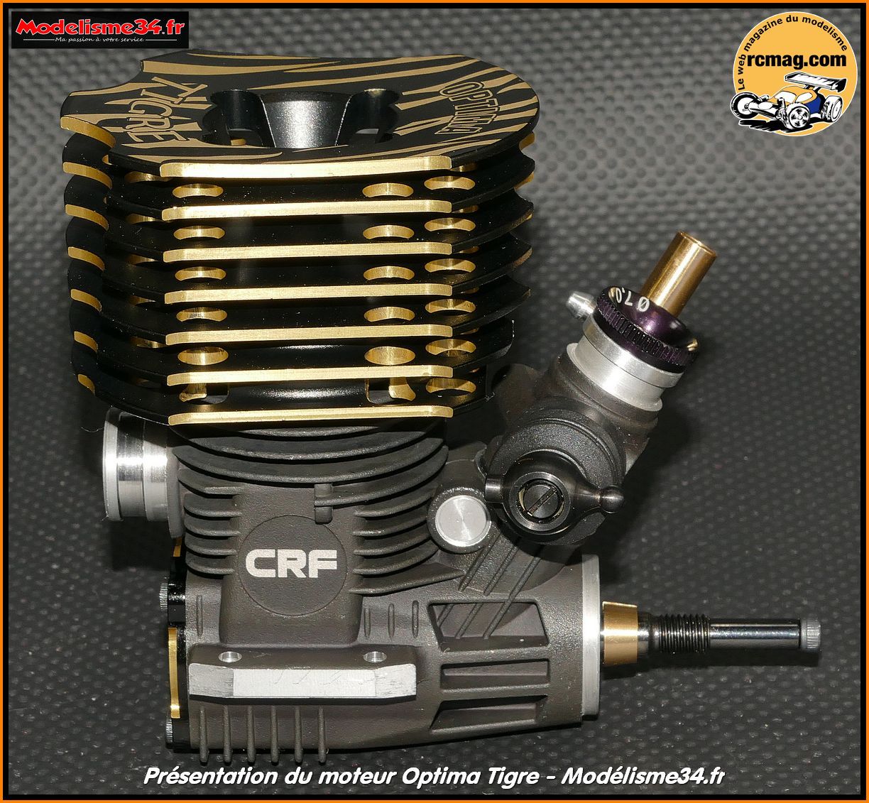

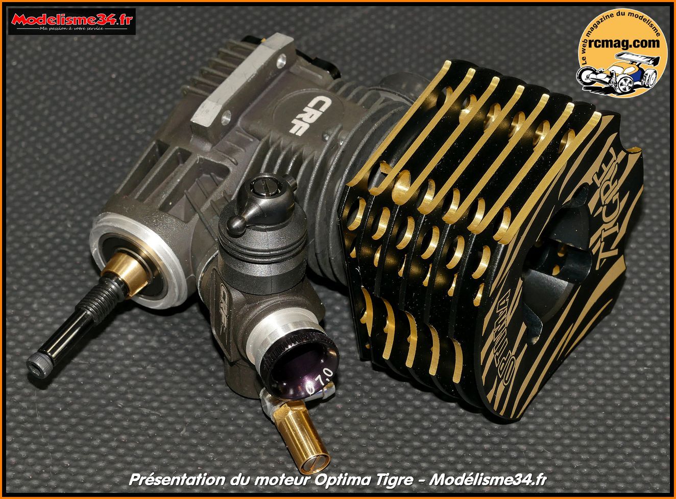

Infos du site 6mik
Ce tout nouveau moteur Optima TIGRE a été développé pour améliorer le comportement de vos châssis 1/8 Buggy:
– 5 transferts avec chemise ABC préparée
– Bielle double bague LONG LIFE
– Vilebrequin à BARILLET traité Hard Black
– Carter Performa V4
– Roulement arrière à billes céramique
– Culasse rabaissé à dissipation optimisée
– Bouchon de carter Noir & Or TIGRE
– Insert de bougie avec joint torique de protection
– Aiguilles de carburateur longue
– Double joint de pointeau principal.
– Livré avec 3 buses de carburateur 6 / 6,5 et 7 mm et caches poussières.
Sur la piste, son couple permet d’avoir du répondant à tous les régimes sans pour autant être violent. Il est facile à doser, facile à régler et
son autonomie (avec les bonnes périphéries) permet de dépasser régulièrement le seuil des 10 mn.

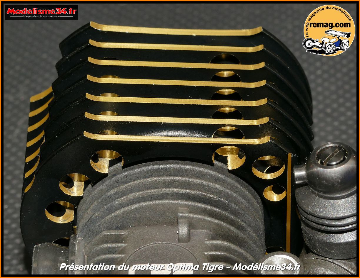

On peut voir que la culasse est allégée au maximum.

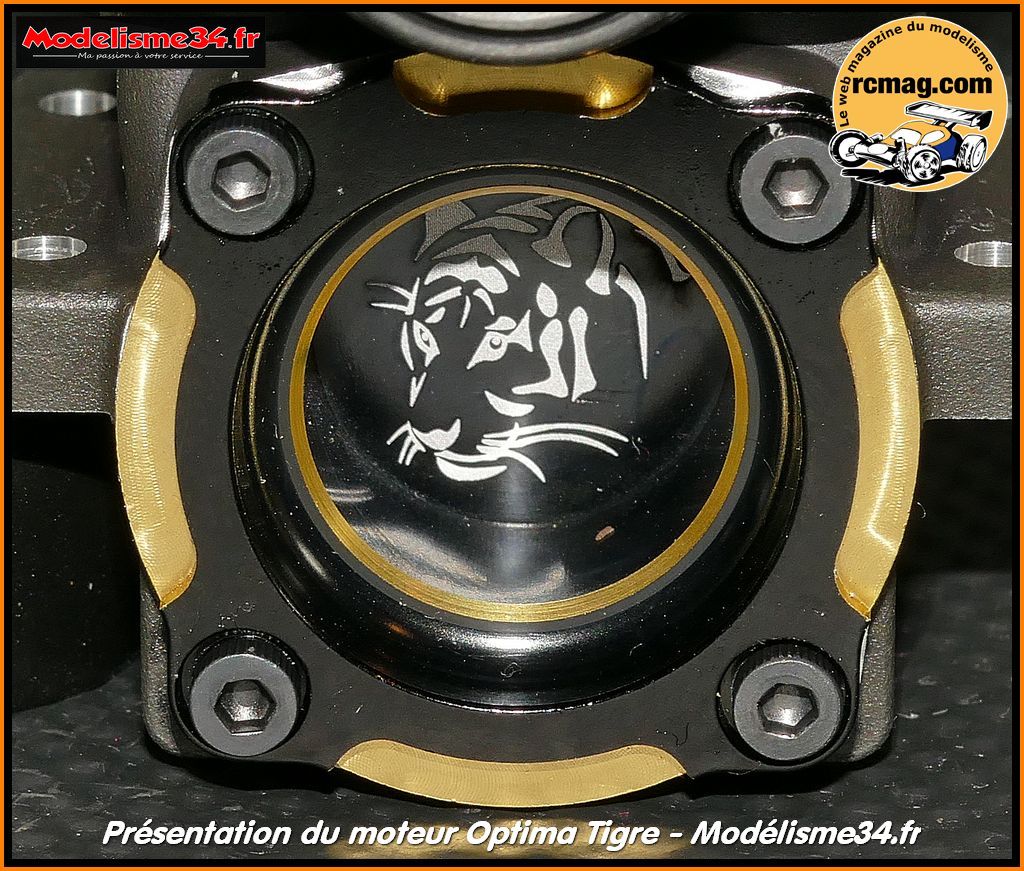

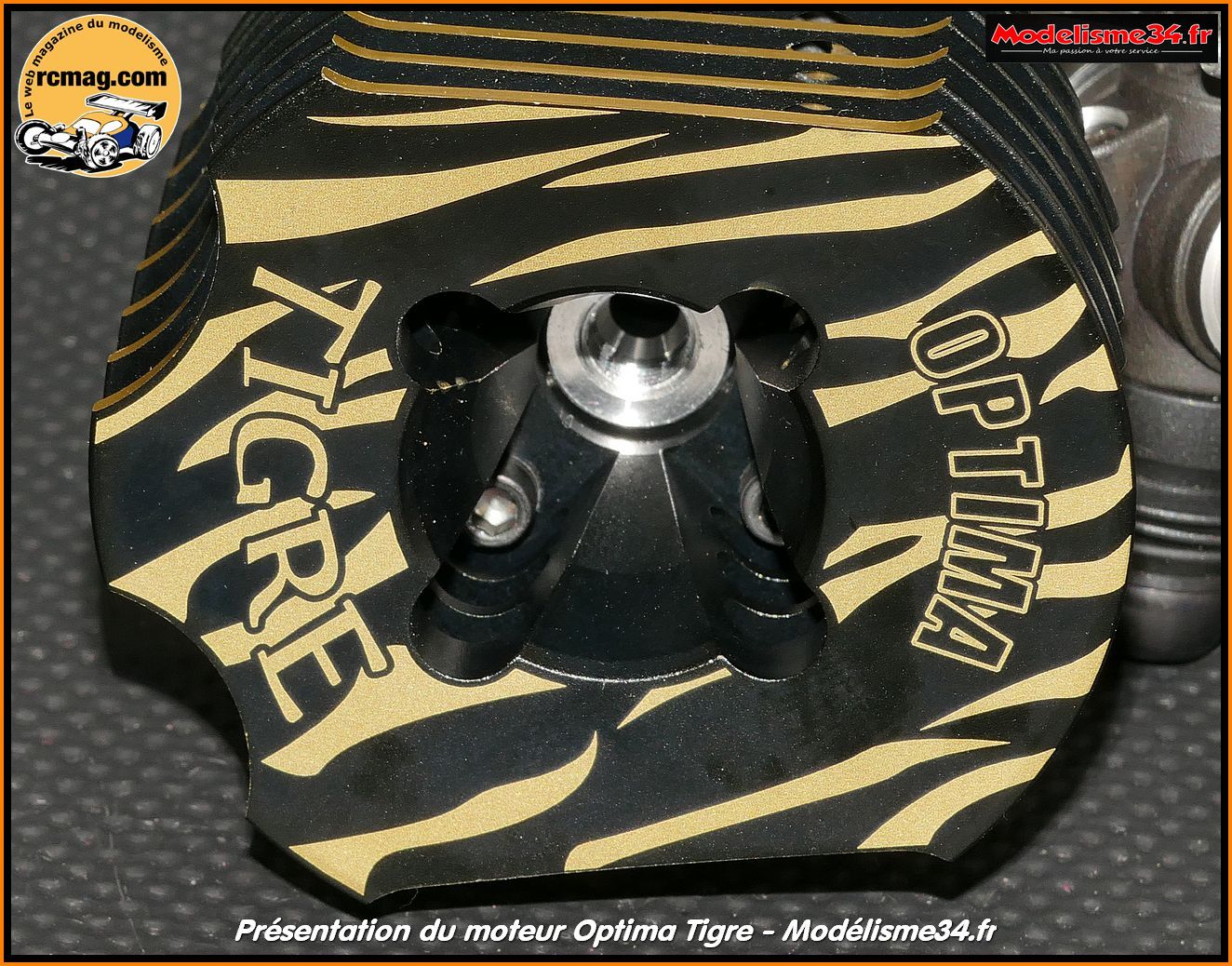

Le beau bouchon et son tigre !

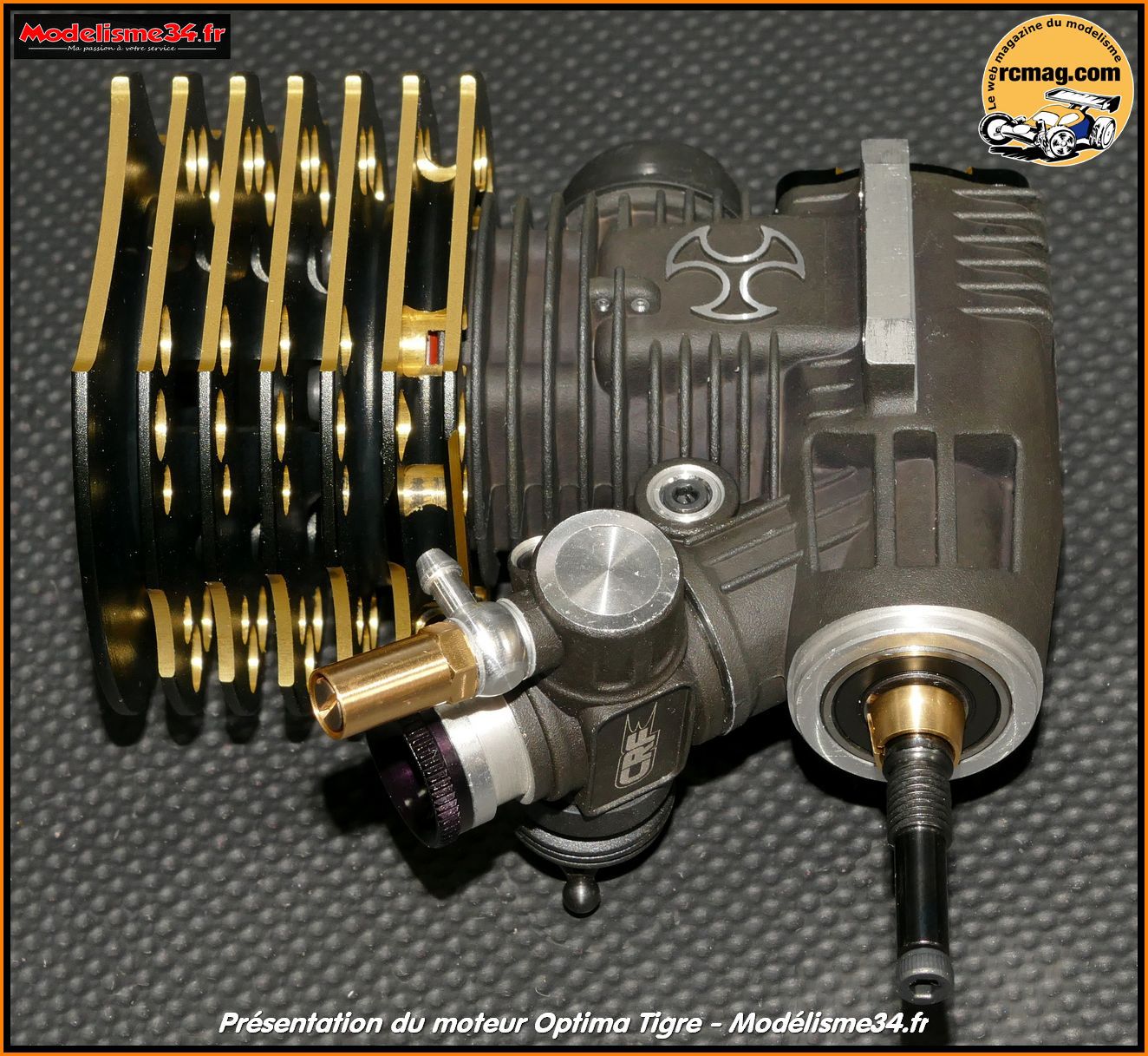

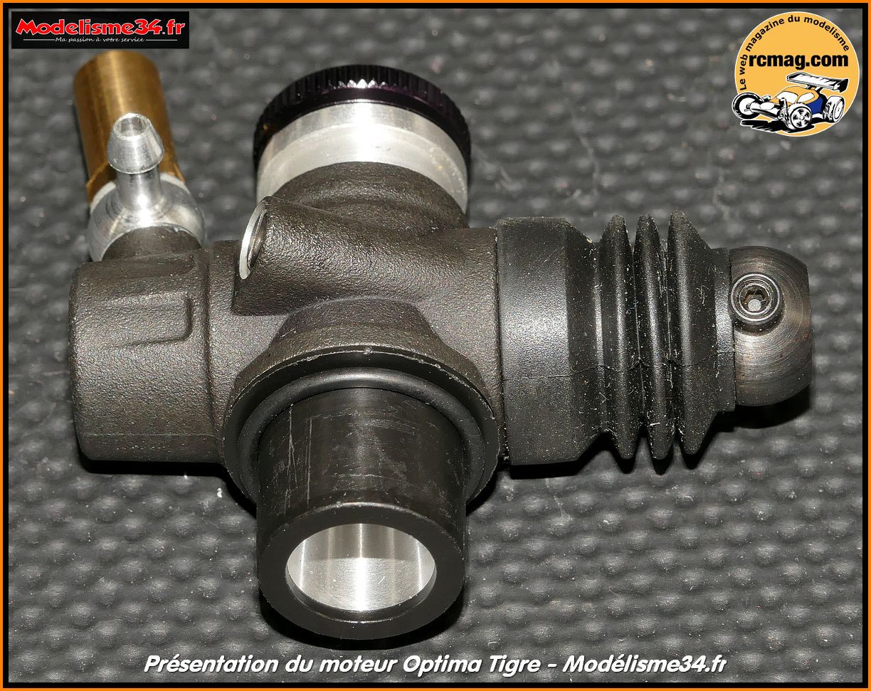

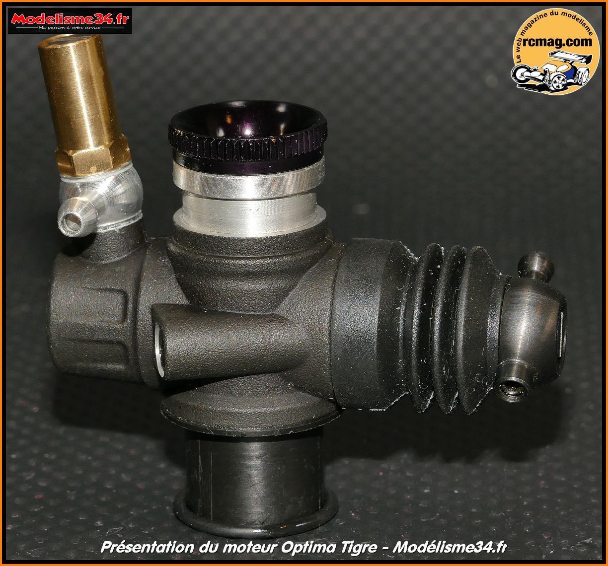

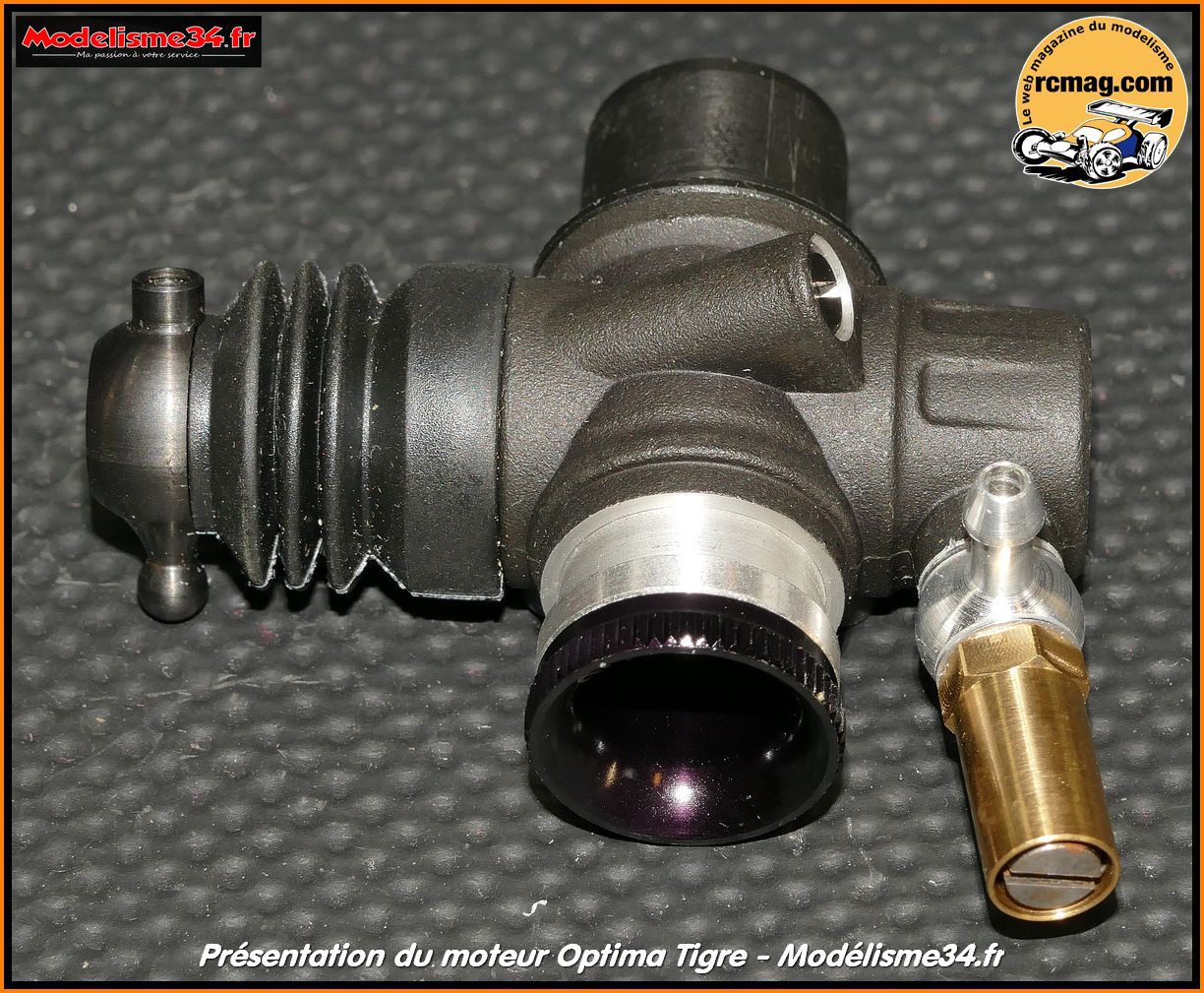

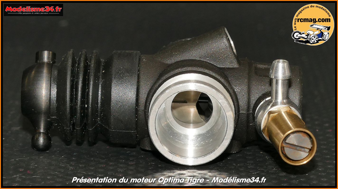

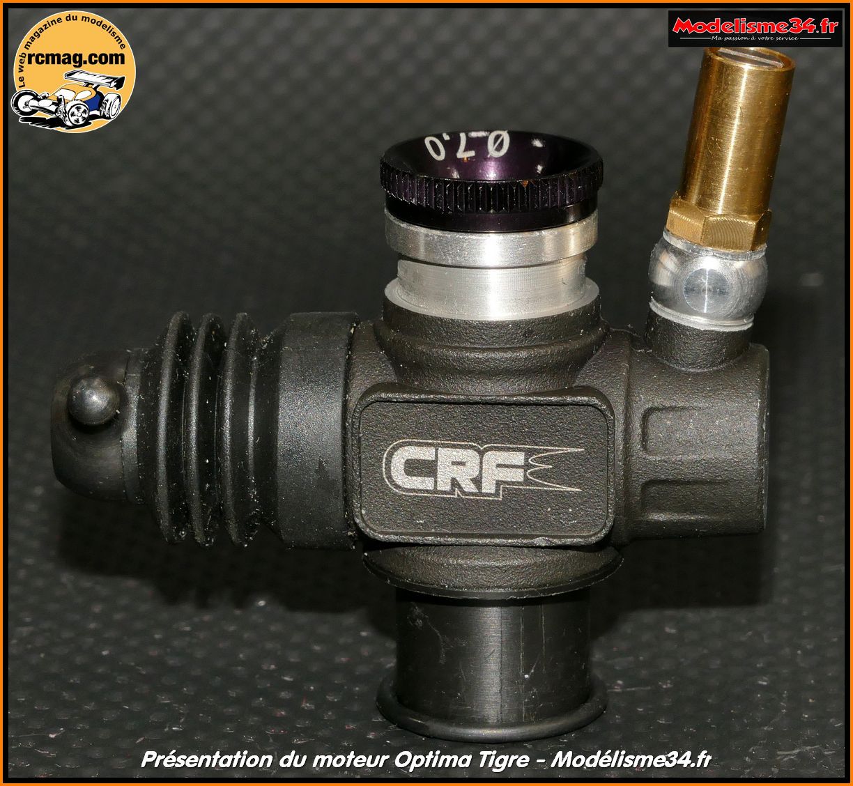

Le carburateur est en alu et acier avec un insert isolant qui limite la diffusion de la chaleur.
Cela permet d'éviter le phénomène de vapor-lock.
Ce carburateur est spécifique à la catégorie TT, la vis de ralenti se retrouve donc coté carter.
On retrouve un joint torique sur l'embase du carburateur et un second dans le carter moteur.
Son embase est de 15mm.

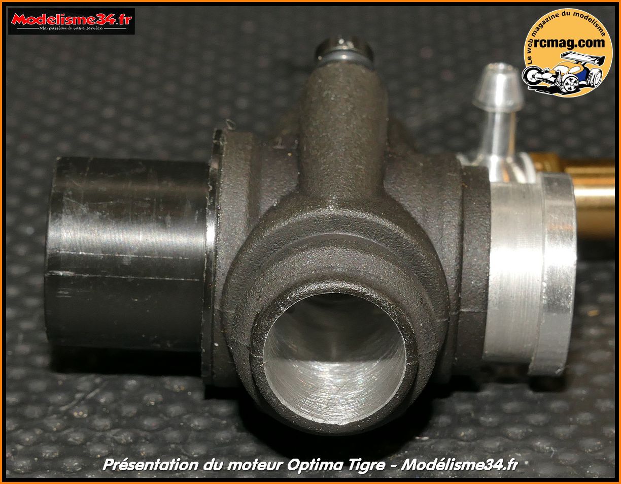

L'usinage qui accueil les buses du carburateur.

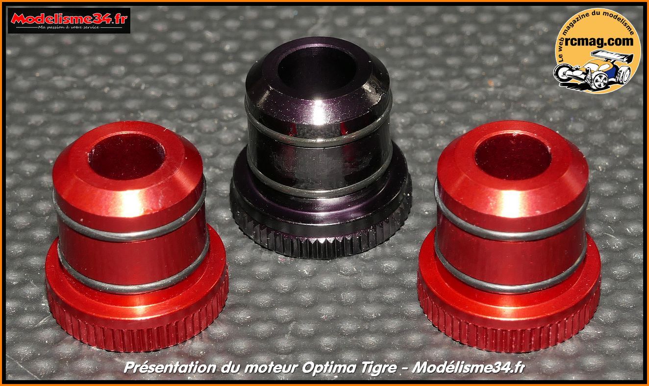

Les 3 buses alu de 6 - 6,5 et 7mm livrées avec le moteur.
Leur étanchéité est assurée par 2 joints torique.

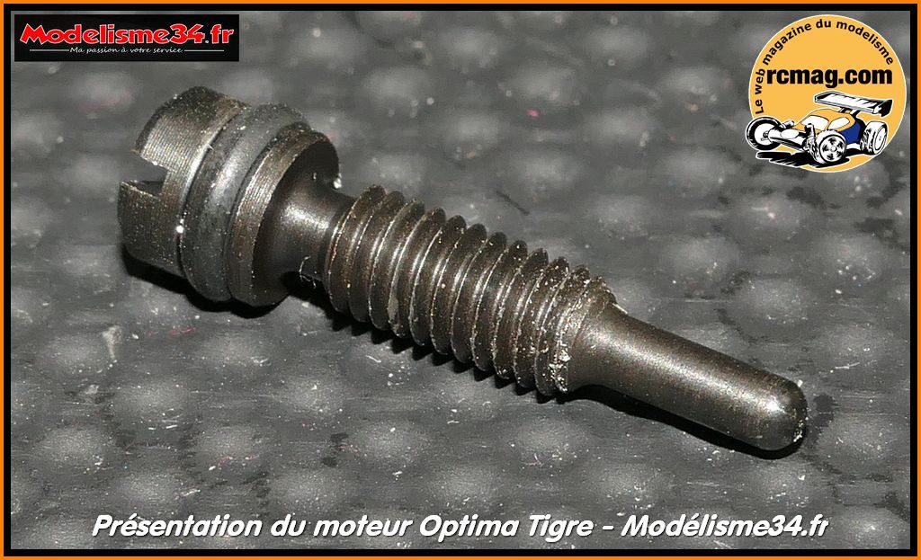

Le carburateur démonté avec une aiguille plus longue.

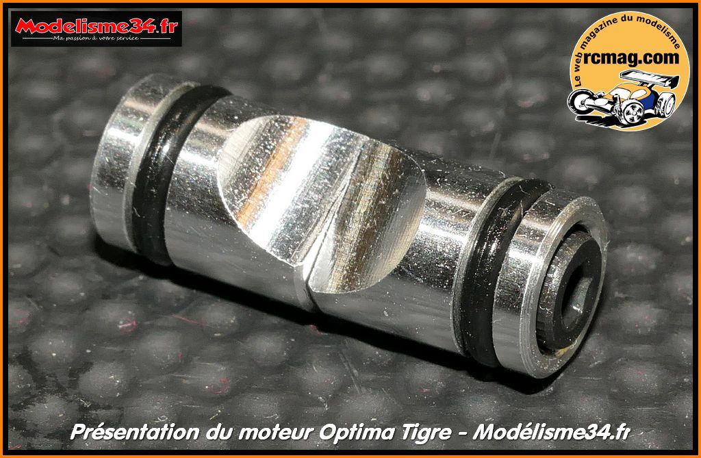

La clavette alu de fixation du carburateur avec 2 joints torique d'étanchéité.

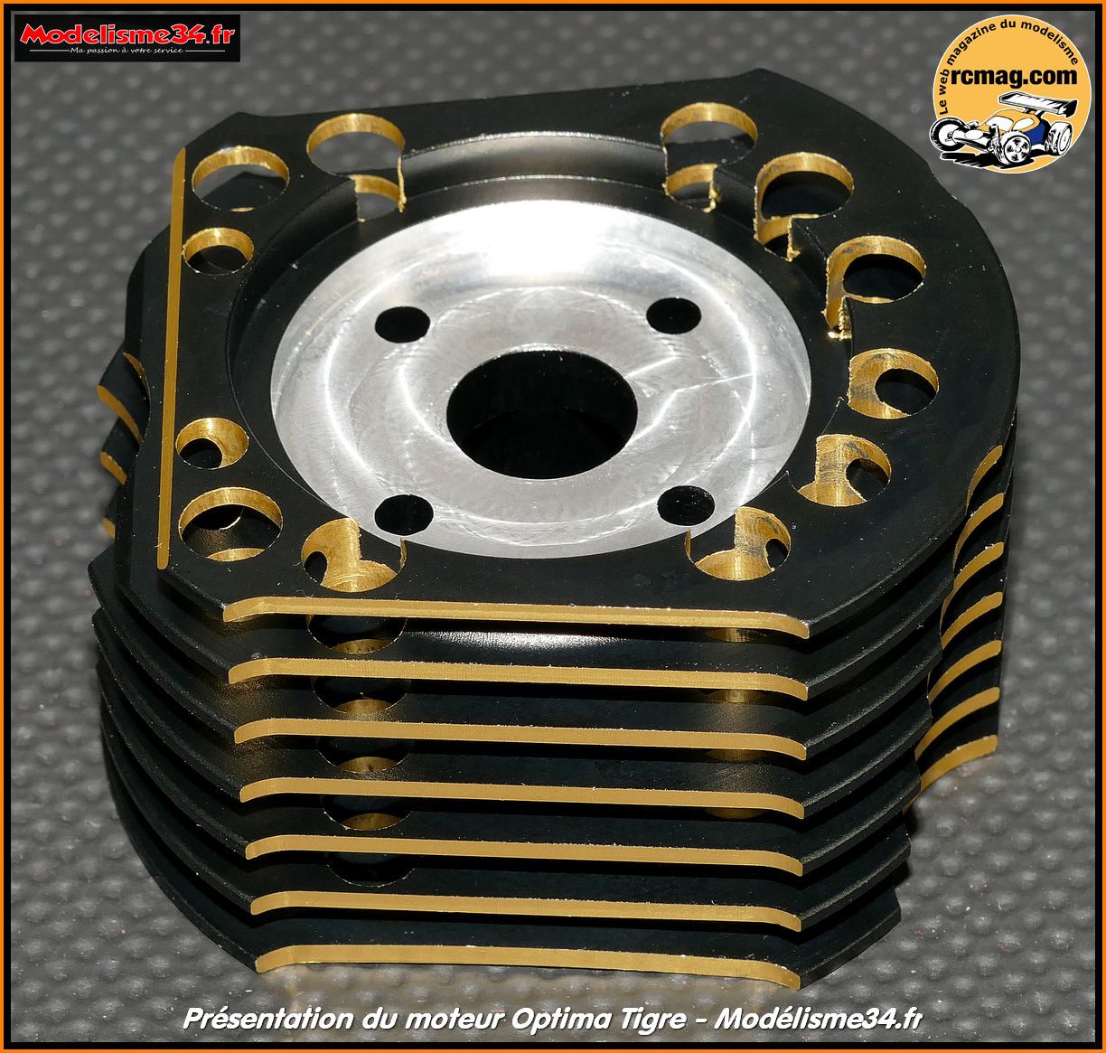

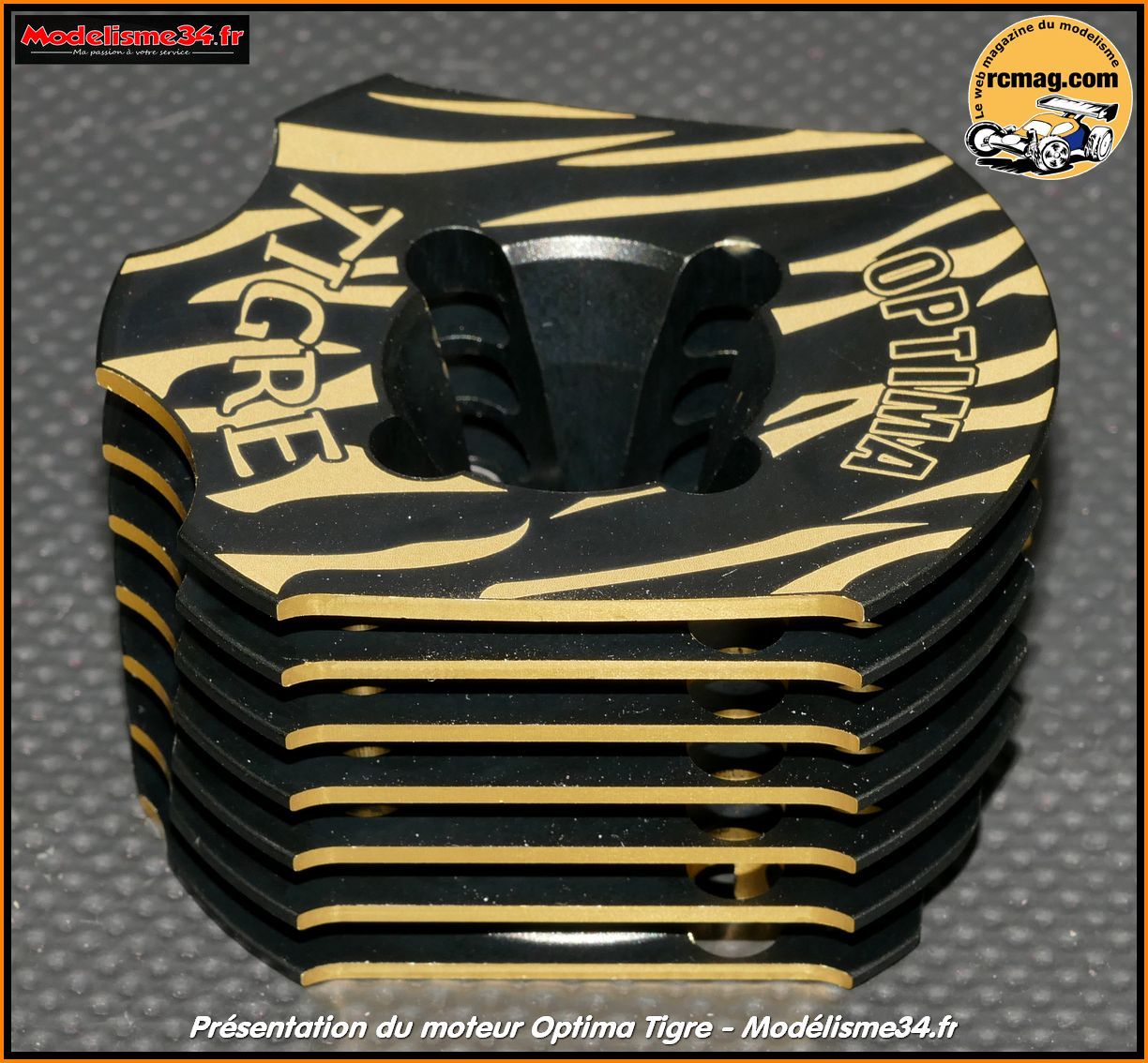

La culasse avec 7 ailettes, d'un poids de 88gr, 37mm de haut, 56.7 de large et 68mm de long.
elle est fixée au carter par 4 vis 3,5x16.
Cette culasse est allégée et on retrouve un puits de 8mm qui permet de la rabaisser sur le moteur.

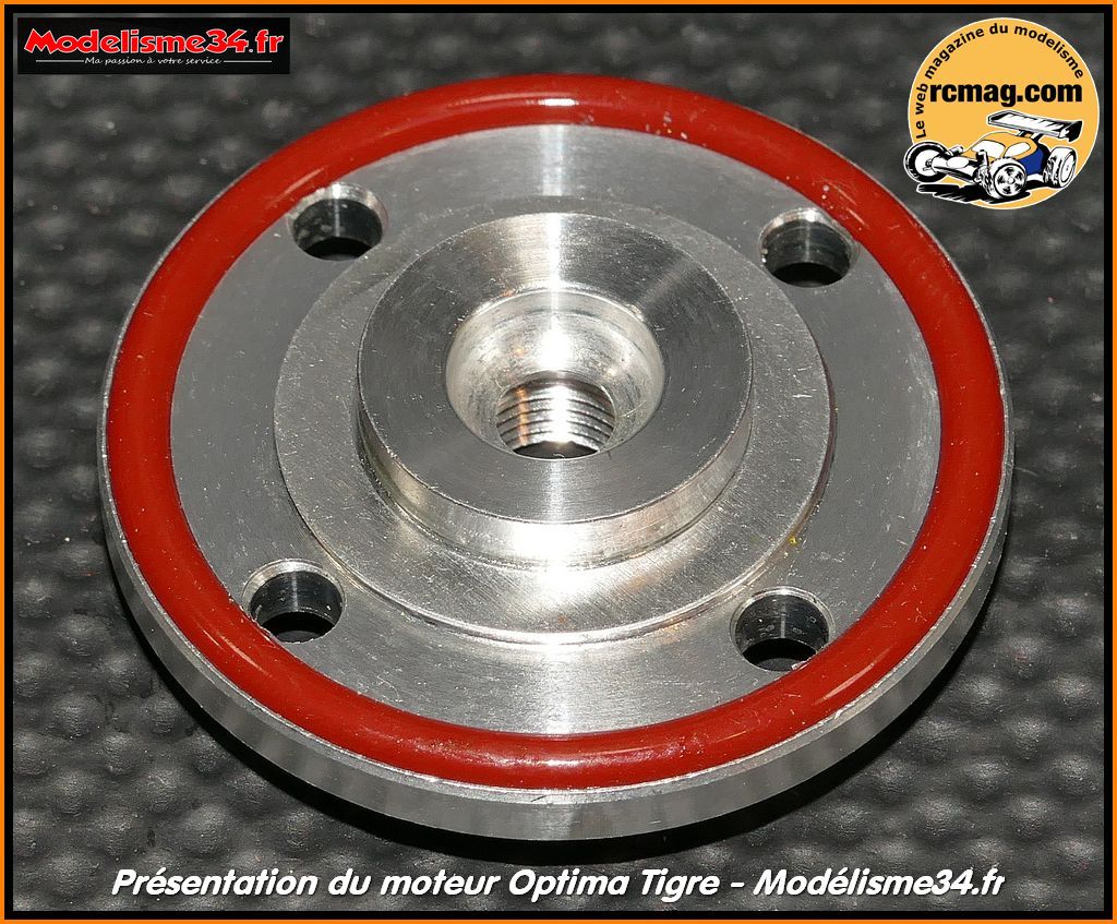

L'insert séparé pour bougie turbo d'un diamètre de 38mm.
Il est doté d'un joint d'étanchéité et anti vibrations.
