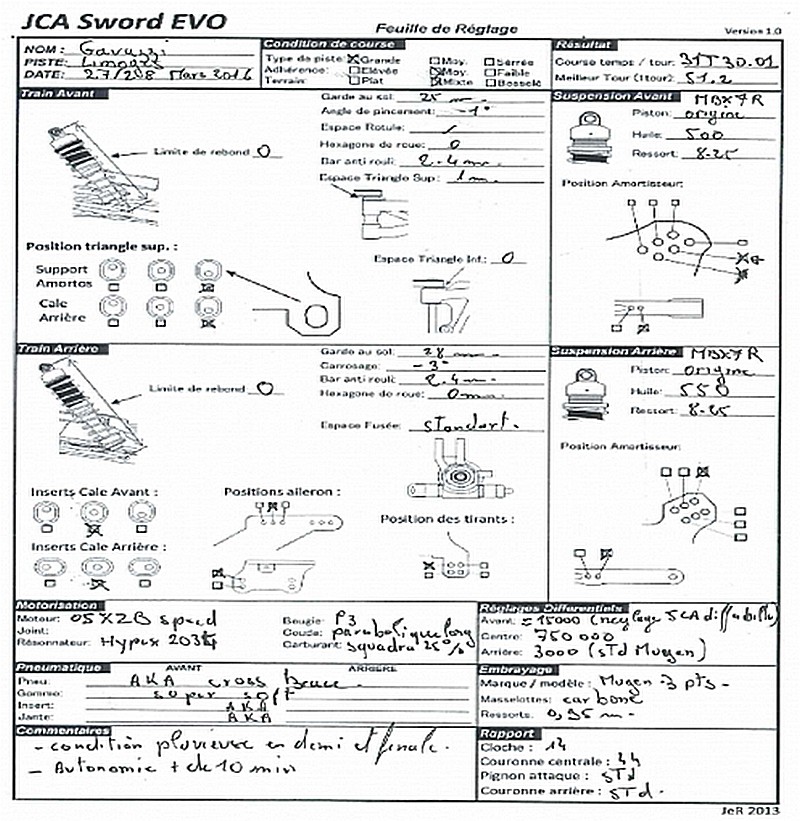

MessagePosté le: 01.04.2016, 09:10:20    Sujet du message: Répondre en citant
voici la fiche de réglage du dernier cf de Limoges Wink
Messages: 125649
MessagePosté le: 01.04.2016, 09:15:35    Sujet du message: Répondre en citant
comme c'est un peu petit je me suis permis de trafiquer l'image OK!
