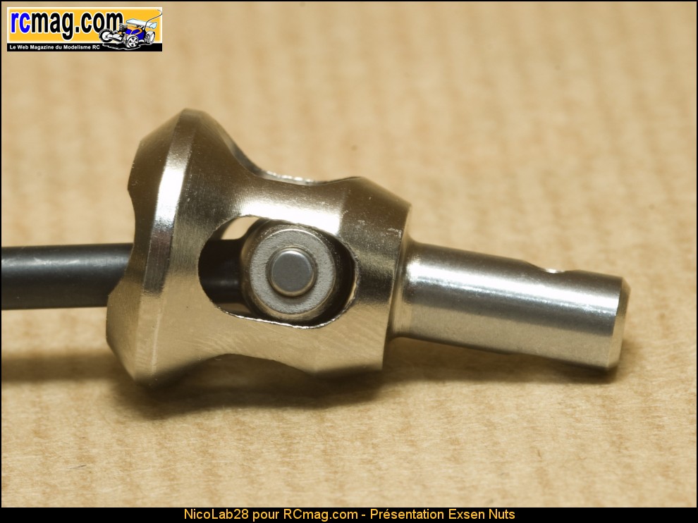

Sinon, on me demande par MP pour l'histoire de rondelle, quand je dis couper, je veux dire mettre un coup de pince coupante dans la rondelle, pour pouvoir l’insérer à l’extérieur du roulement pour faire un premier calage, vérifier en faite l'entre-dents... Car avec les Nuts, on ne peux pas mettre la rondelle sans démonter... C'est l’inconvénient du système.... Mais y'a tellement d'avantages OK!
Quand je parle des Nuts c'est ces noix:
La présentation: http://www.rcmag.eu/Articles/nicolab28/presentation_exsen_nuts/index.html
