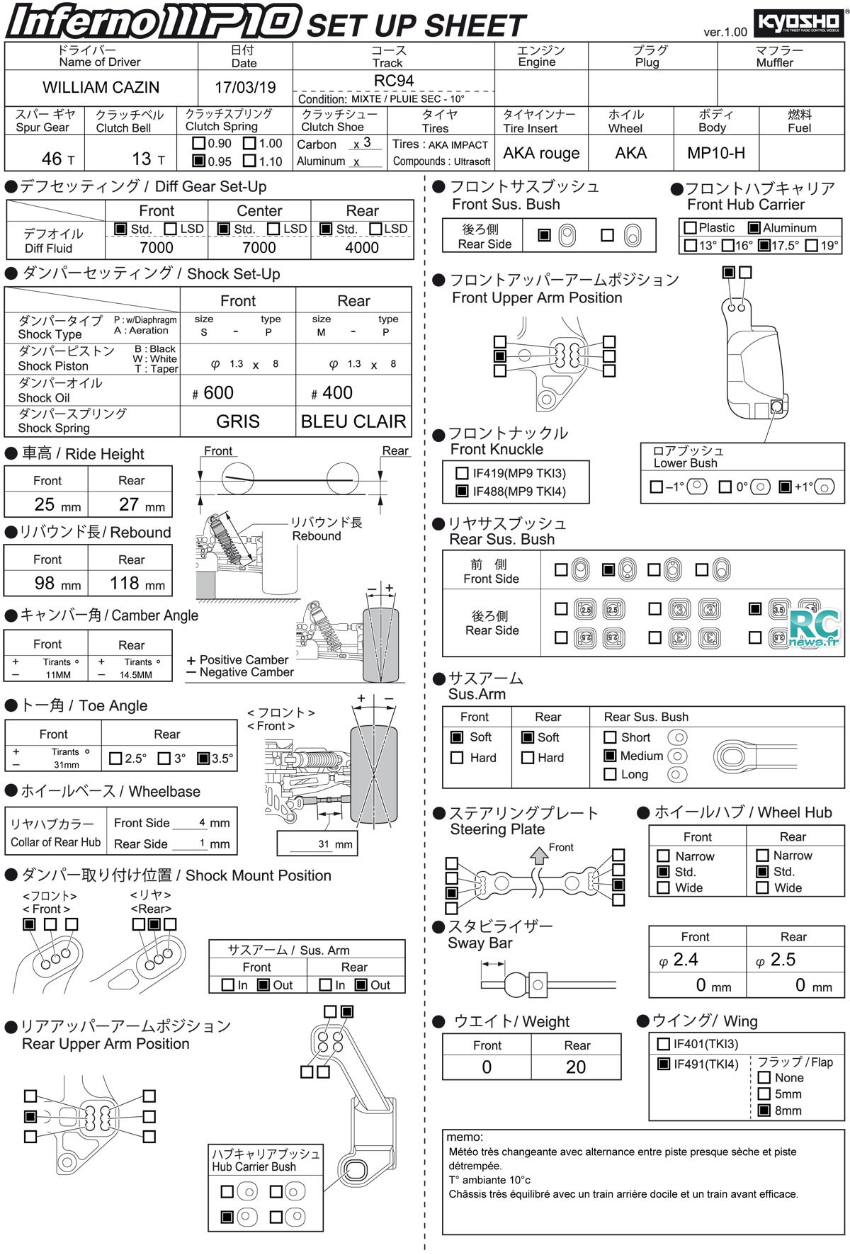

La fiche de réglages du MP10 de William Cazin au RC94 ( mars 2019 ).

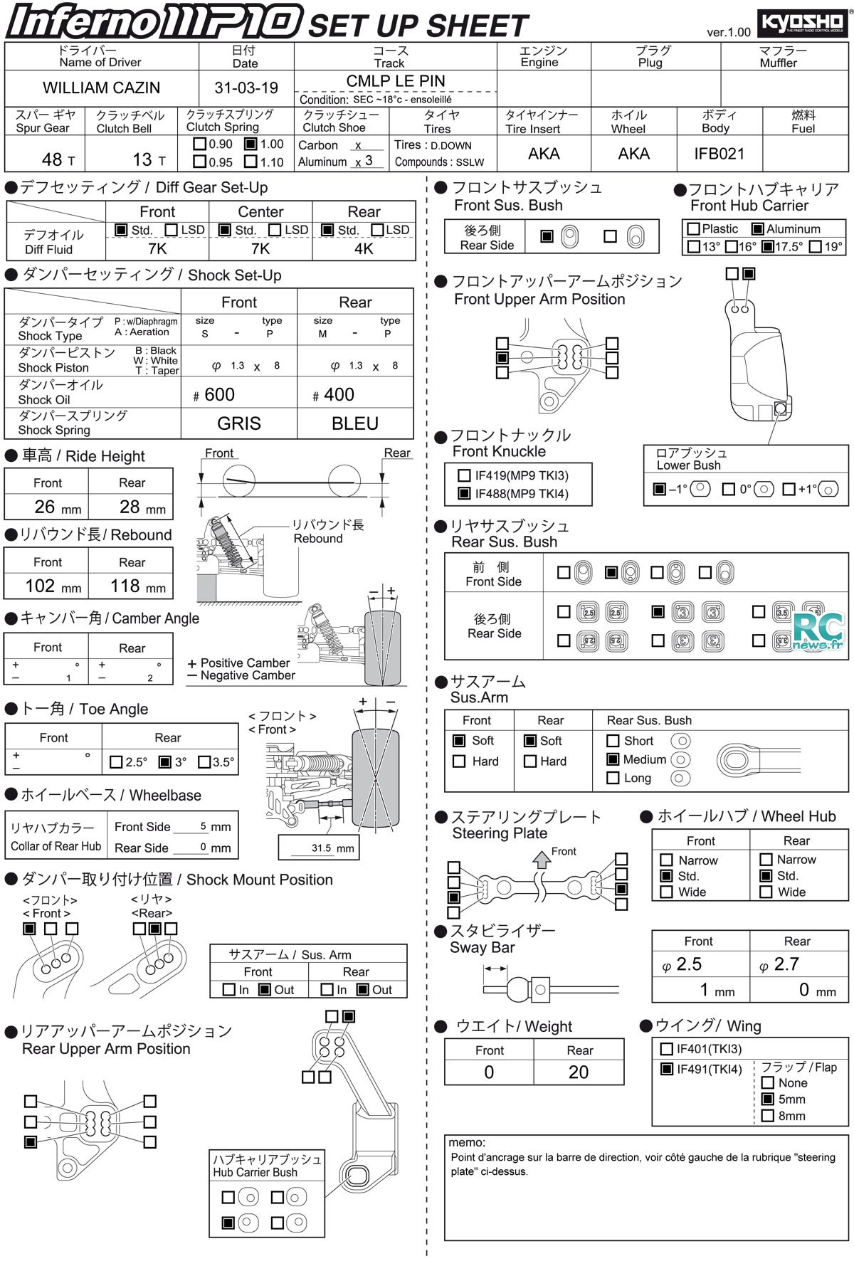

La fiche de réglages du MP10 de William Cazin au Pin ( mars 2019 ).
