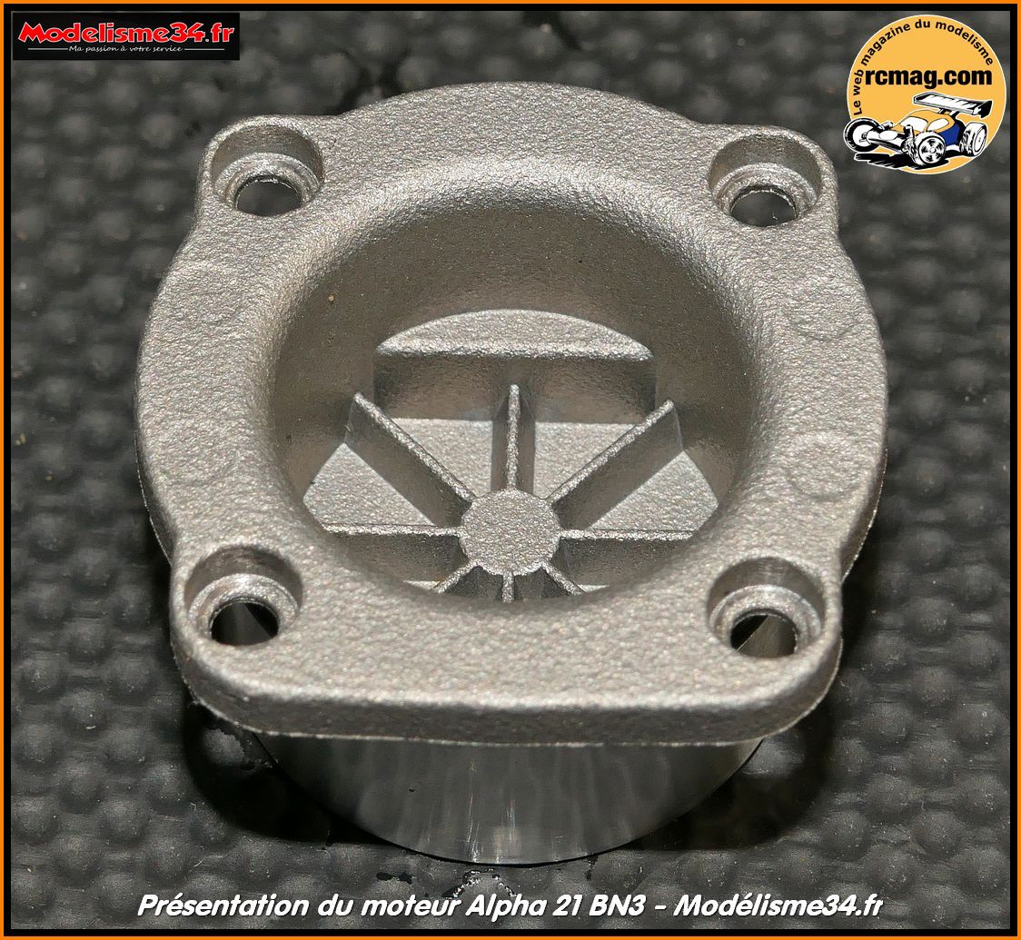

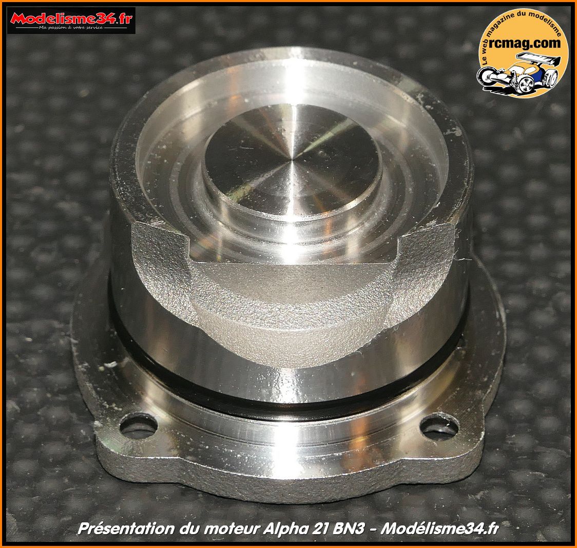

Le bouchon avec des dégagements pour permettre le passage du piston au point mort bas et pour améliorer la circulation du mélange.
Il est fixé au carter par 4 vis CHC 2,5x8.
A noter qu'il est spécifique à cette version car on retrouve un usinage pour le passage du pion d'entrainement du lanceur.
Comme le vilebrequin est commun aux versions avec et sans lanceur, il faut donc utiliser un bouchon spécifique.

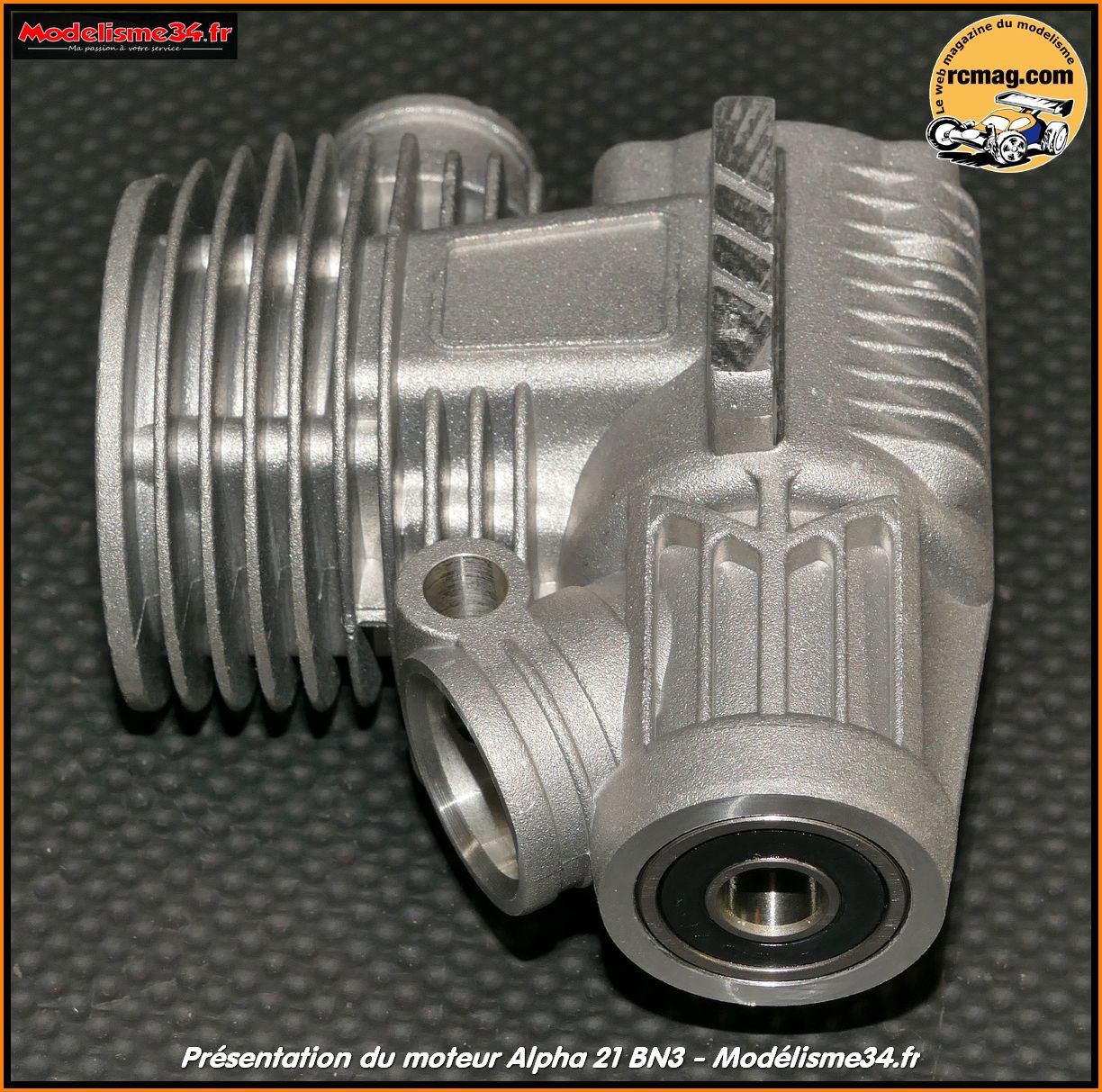

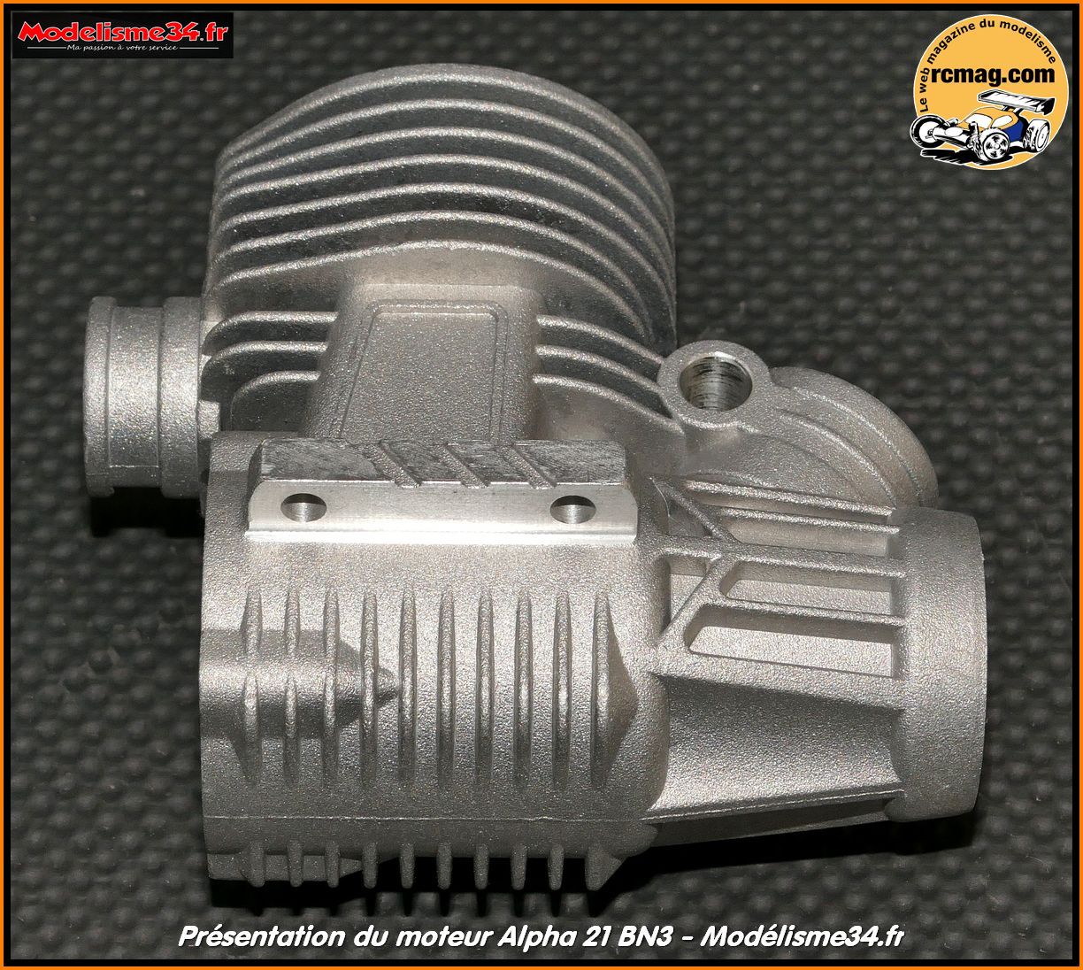

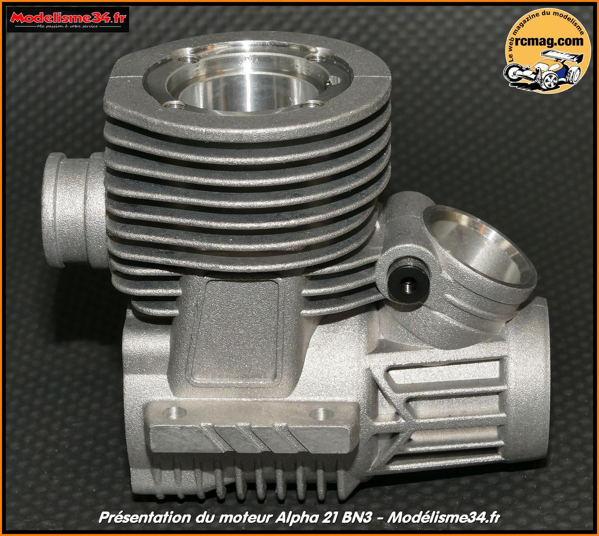

Le carter ( 118gr ) bénéficie d'une bonne finition.

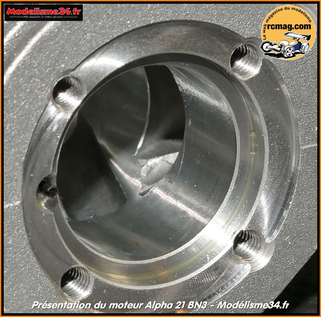

Le logement du carburateur d'un diamètre de 15mm qui intègre un joint torique d'étanchéité.

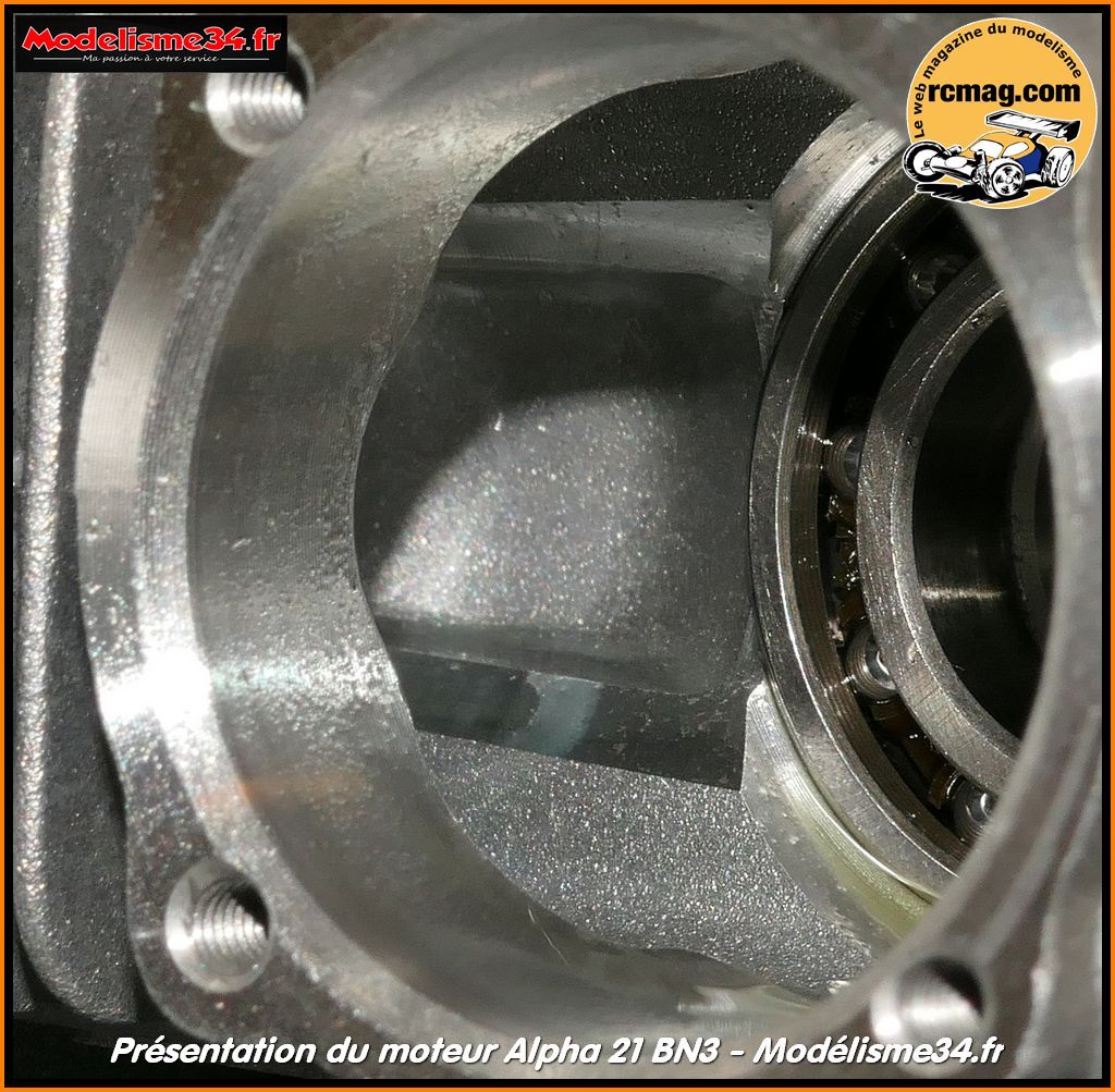

Vue sur les transferts d'admission qui sont brut de moulage.

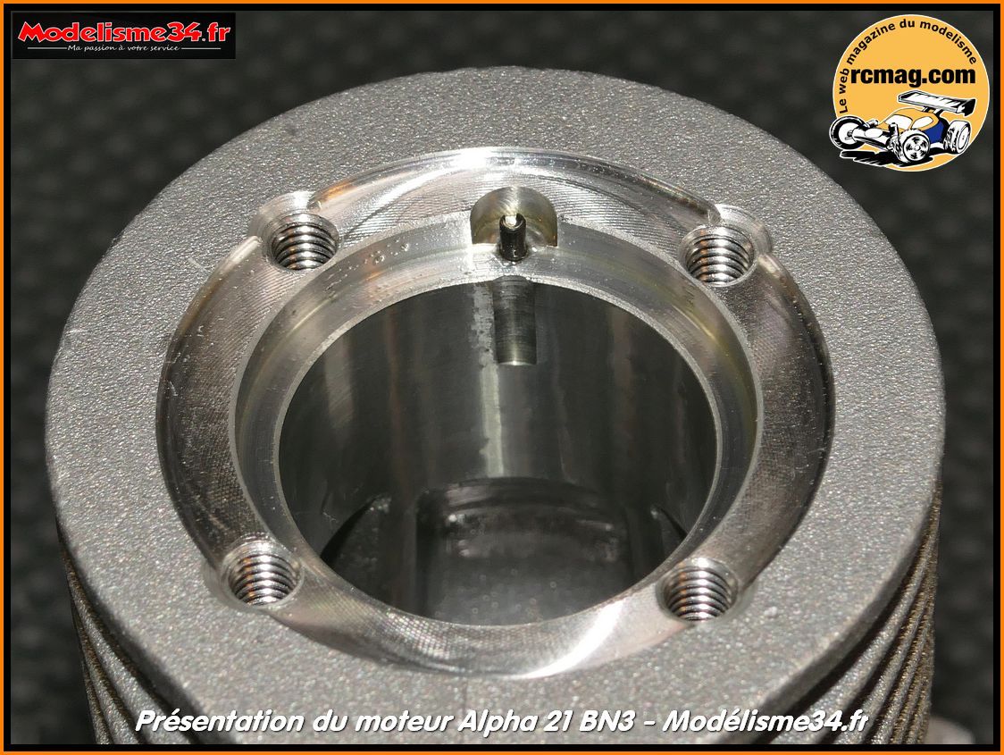

Le pion en acier de centrage pour la chemise ( goupille mécanindus ).

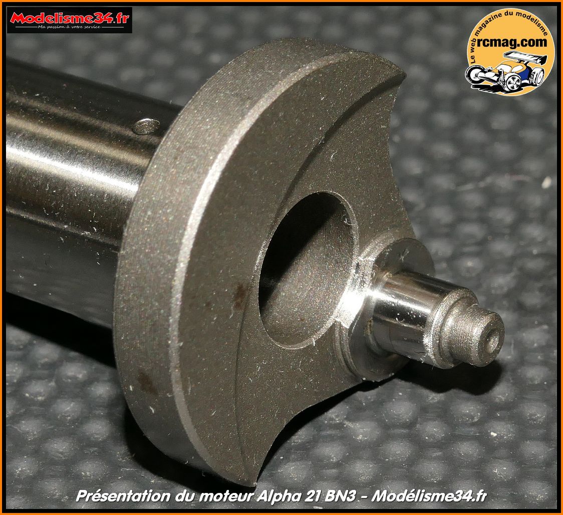

Le maneton a un diamètre de 4,92mm et on retrouve le "pion" d'entrainement du lanceur de 3,20mm.

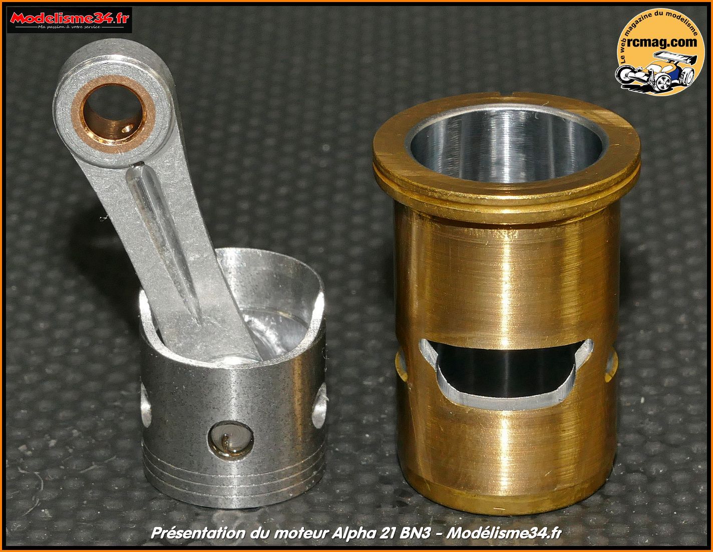

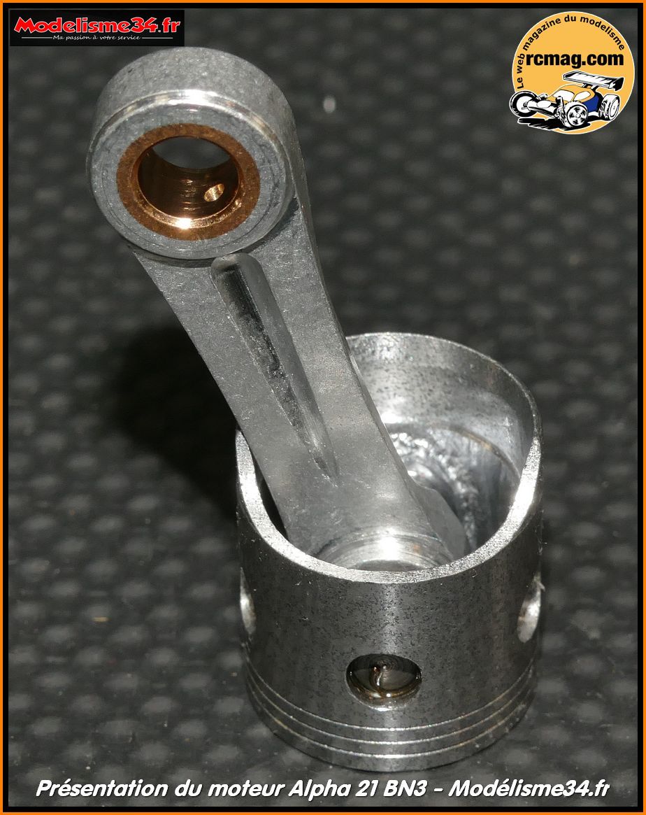

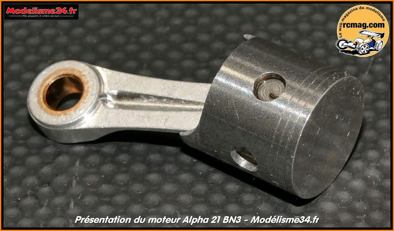

La bielle de type "couteau" est bien retravaillée ( saignée centrale ) avec à son extrémité un trou qui favorisent la lubrification au niveau du maneton.
Le piston est de type moulé et rectifié, il est allégé au maximum et doté de 3 segments de lubrification. On remarque aussi 2 trous qui améliorent le refroidissement du piston.
