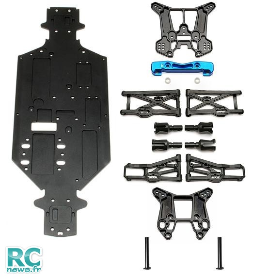

Châssis plus long, certes. Mais de la matière à aussi été enlevée à l'arrière ... Du coup, il manque un point de fixation au niveau de chaque bavette, et un point pour la boite radio. J'ai un peu de mal à comprendre ...
Au niveau des triangles, ça fait un peu bricolage ... Et l'anodisation des supports en noir ... dommage Confused

Salut à tous,
Les triangles ça fait un peu bricolage : ah bien c'est le moins que l'on puisse dire.
Franchement je reste très déçu par la qualité générale de ce RC8, les pièces allégées se baladent dans les roulements, qui eux se baladent dans chaque emplacement où ils se logent...
On dirait qu'ils ont retravaillé le moule des anciens triangles pour obtenir cette excroissance par laquelle on vient passer la "goupille" des amortos avants. Ensuite cela ressemble à un vulgaire coup de fraiseuse, et encore on pourrait soupçonner le passage d'un lime si on voulait être vilain !
Bref, ils se fichent de nous chez Associated, quand je vois les Xray, Kyosho... qui possèdent maintenant des inserts plastiques pour les roulements... et je compare la qualité générale des ajustements des pièces.
On se demande aussi pourquoi il y a maintenant des noix de diffs Av et Ar, peut-être se sont-ils aperçus aussi que le débattement maxi à l'avant était ridicule au regard des chassis concurrents, et que les axes des cardans touchaient aux noix de diff si on essayait une modif ? Cela ne changera rien les portes fusées vont toujours toucher aux triangles, et en plus il semble que ce sont les noix arrières qui sont plus courtes maintenant. Je sais qu'il s'agissait là du premier 1/8 TT de Associated, mais il a déjà vu une version B, alors là, il va vraiment falloir qu'ils travaillent sur quelque chose de plus sérieux avant de remonter dans mon estime ! Quand on voit qu'il a fallut que, sur le B, ils refassent un support amortos avant pour simplifier le démontage ( qui auparavant obligeait à tout enlever ou presque ), on se dit qu'ils devraient revoir leur slogan : CHAMPIONS by DESIGN ! La voiture reste performante, puisque les Maifield et autres s'en débrouillent, mais pour le design...

Il y a toujours eu pas mal de jeu sur le RC8, c'est presque une stratégie maison .
Faut se rendre à l'évidence, le chassis à pris un coup de vieux (quoique même à sa sortie il était pas révolutionnaire) .
Il a une grande qualité : sa directivité et son prix et pour certain ça suffit.

Il peut aussi se montrer performant, malgré une bien trop grande sensibilité au réglages qui rend la mise au point délicate sur certaines pistes, et l'auto est vraiment fiable.
Je trouve ces pièces de mise à jour vraiment pas terribles ... Mais ça ne change en rien mon avis général sur l'auto.

Pour ma part je ne vois pas l'utilité d'un tel kit de mise a jour.
Le rc8b est une très bonne voiture et le restera tel que.
J'attaque ma 3eme saison avec le rc8b , et il a encore ses roulement d'origine !!(a l'exception de ceux des renvois de direction ), bien evidement pour ne pas avoir de jeux excessif je viens de changer qq insserts et qq rotules.
J'ai mis un peu de temps a comprendre comment réagissaient les réglage de diff , notamment pour avoir un train arrière qui soit soudé.
Une fois trouvé les réglages a sa main la voiture se fait oublier (au pilotage s'entend ), car a la remise des prix , chez nous en l19 , on la retrouve sur le podium!!!!
1ere course de l'année: en BL 1er un rc8b , en promo 1er un rc8b , en open il n'y en a plus ,le seul pilote asso de l'année dernière a changé pour un JQ mais etait lui aussi toujours au avant poste.
Quand on veut se débarrasser d'un chien , on dit qu'il a la rage !!Apres si certain on du mal a être performant avec ce châssis c'est peut etre pas le châssis qu'il faut remettre en cause!!! :x
Le seul défaut peut être de ce châssis , c'est sa distribution en France qui est pas terrible , de ce cote on peu dire merci a certain mag partenaire d'RC-mag qui font des effort pour cette marque . Bravo!

Quelques petites explications sur les modifications du kit upgrade avec quelques conseils vus sur rctech par Brent Thielke le Team Manager d'Associated :
Hey guys. Sorry I haven’t been on this thread in quite a while. I’ve been crazy busy with all the new races, new vehicles and preparation for the 1:10 Worlds. I’ll see if I can clear up a few things I’ve read over the most recent 10 pages or so.
UPDATE KIT – You guys all know what comes in the update kit. We chose those parts since the make the most significant improvements to the current car. If you choose to add the chassis, steering posts, lightweight outdrives, etc. that’s something you can do as funds become available.
MODIFIED ARMS – The arms will be a modified version of the standard RC8 arms. We did this to get the parts out to you, the customer, sooner. We’ve been running the modified arms for 6 months with no additional breakage concerns, so it should be strong enough for everyone. Yea, it’s not the most glamorous solution, but the parts will be machined in house on our CNC machine for precision. I believe the plan is to mold a new a-arm with the in-arm shock geometry, but don’t quote me on that.
IN ARM SHOCK HANDLING – The general feeling of the new shock tower and arm package is that the car is more forgiving to drive, especially in rougher conditions. The RC8 has always had good speed and an aggressive feel. We’ve taken a bit of the edginess of the car out and replaced it with a more forgiving feel. This should translate to faster overall times in longer runs, especially for the average driver.
LOW B PLATE – This lowers the front roll center. With the geometry changes to the towers, we were able to lower the front roll center which makes the car land more forgiving and reduces flipping on high grip situations. It also allows us to run more kick-up in the a-arm. To give you an idea, with the low b plate and 3 dot down, this gives the same amount of kick up as the standard b plate and 2 dot up. We are currently running 2 dot up and the low b plate, so another 3 degrees of kick-up in the a-arm.
BLACK ALUMINUM TOWERS VS CARBON TOWERS – As mentioned in the video I did for Neobuggy (http://vimeo.com/22796185), the geometry of the two towers is identical. We have found that more droop made the black towers even better. The carbon towers have the extra droop built in. This allows us to use the standard shock eyelet. We are testing both options.
KYOSHO LIGHT BLUE SPRINGS – We have been running these in conjunction with the carbon test towers. Since the towers have more droop accounted for, the overall shock length is shorter. The Kyosho springs are shorter than our current ones. With our springs, the standard 28-30 mm of ride height is not achievable. We have been using the 70 mm front and 84 mm rear length springs. The closest Associated springs in rate are silver/silver.
LOWERED WING MOD – I will see what we can do to get the instructions on how to modify the current wing mount to run it low. I’ve heard rumblings of an entire new wing mount, but nothing concrete.
CVAS BENDING – I personally turn my dual rate down 10% from full throw. This still gives the RC8 more steering throw than 99% of cars on the market and really helps save front dog bones.
RED SIDEWINDER FUEL @ NEO2011 – Someone nailed it, the Strike 30% fuel wasn’t available in England, so the Sidewinder drivers used the 30% World Blend at the Neo2011 event. Still got killer run time with the Reedy engine and a 6mm restrictor.
GREMLINS OF THE RC8 – This one is pretty funny. Like all cars, the RC8B does have a few hiccups, but if you know to look for them the car can be really reliable and fun to drive.
1) The stock fuel line has had some weird failures. I recommend Dubro.
2) For the most part, the fuel tank issues are resolved. It only took 3 years, but they seem reliable 49 out of 50 times.
3) The front caster block assembly may require some hand fitting for free steering. Be sure to line up the “triangle inserts” properly in the spindle and use red loctite to secure the screws.
4) We have changed to a clear diff o-ring. If your kit doesn’t have these, use them and you’ll be much happier with your diff seal.
5) We’ve seen some flywheel pins come out. If you have the means to remove the pins and re-insert them with red loctite, you shouldn’t have any failures.
6) The steering rod ends have been a strange part since day 1. My recommendation is to boil them for 10 minutes. This will help strengthen them. Also, try to change them every 2 hours of running or so.
7) The shock bushings wear out quite quickly.
Those are the main things I can think of. As you can see, they are pretty minor in comparison to other vehicles that eat servos, or clutches or major plastic parts.

Dans les grandes lignes, sans faire de la traduction littérale ou m^me littéraire...
Désolé de cette absence. J'ai été très occupé avec les courses, les nouveaux véhicule et la préparation des Worlds 1/10. J'essaye de clarifier les choses vues sur une petite dizaine de pages
Vous savez tous ce qui vient dans le kit de mise à jour. Nous avons choisis les pièces qui apportent les changements les plus significatifs à l'auto. Si vous choisissez d'ajouter le chassis, les plots de directions, les noix légères...etc. Ce que vous pourrez faire au fur et à mesure
Les triangles sont des versions modifiées des triangles du RC8. Un choix dicté par la volonté de mettre à disposition des clients les pièces plus rapidement. Nous utilisons les triangles depuis plus de 6 mois sans constater de casse supplémentaire ce qui doit suffire à tout le monde. Oui, ce n'est pas la solutions la plus attrayante mais les pièces seront retouchées sur notre machine numérique à l'usine. Je pense que le but est de mouler bientôt ces triangles avec cette geométrie (fixation de l'amortisseur sur le bras) MAIS ne me prenez pas aux mots.
La sensation de conduite offerte par les nouveaux supports et triangles donne une auto plus facile (qui pardonne dans le texte = disons facile à conduire) surtout sur le défoncé. Le RC8 se caractérise par la vitesse et le mordant. On a retiré un peu du pointu de la voiture pour le remplacer par un peu plus de facilité de conduite. Ce qui doit déboucher vers de meilleurs temps sur les longs runs, particulièrement pour les pilotes normaux (ceux qui ne sont pas des top drivers comme vous et moi !).
Je vais un peu plus vite car pressé
La nouvelle cale B permet d'abaisser le centre de gravité du train avant (auto plus facile en réception de bosse et sur les pistes à gros grip). Permet de rouler avec plus d'anti cabrage/anti plongée (le kickup de devant ! Ce n'est pas un mal à mon avis)
Géométrie identique entre les support carbon et alu (voir vidéo). Nous avons trouvé qu'avec plus de drop (débattement) le support alu était encore meilleur. Le support carbone donne ce plus en débattement ce qui permet d'utiliser les chapes standards. On essaye les deux
Les ressorts kyosho sont plus courts et sont utilisés en complément du support carbone qui est plus bas. Ils sont utilisés pour permettre d'ajuster la garde au sol autour des 28/30 mm. En dureté, ça reviendrait à du Silver/silver dans la gamme asso
Ils communiqueront en temps voulu pour montrer comment faire la modif qui consiste à abaisser l'aileron. Rumeur autour d'une nouvelle pièce, rien de concret. (A noter que ça fait quand même assez longtemps - 2 ans peut être - qu'il roulent avec des supports d'ailerons rabotés)
Cardan tordus ? mettre du dual rate sur la radio. Cela permettra de préserver les cardans tout en conservant bien assez de directivité au buggy
Là c'est à propos de l'essence utilisée à la Néo. Du Sidewinder 30% en qualité "World blend", un mélange de chez Morgan fuel.

le seul truc avec lequel je suis 100/100 daccord c'est les truc bleu qui tiennent les amortos mais je crois qu'on va pouvoir utiliser les pieces du cobra + une toute petite modif en remplacement .
Il me semble que Ghea racing produit ces petites pièces en delrin. C'est à confirmer.

Merci Anthony_c pour la traduction, c'est sympa pour ceux qui ne maitrise pas trop la langue.
Et bien moi ces nouvelles pièces, j'ai hâte de les essayer, on verra bien. C'est vrai que pour l'esthétisme c'est moyen moins, mais bon si ça marche mieux...C'est quand même ce que l'on demande non ? D' avoir une voiture efficace.
Commercialement je trouve qu 'Asso ne sort pas un nouveau kit avec ces pièces, alors que d'autres ne s'en s'auraient pas privé.
Enfin bon, je suis un pro Asso, donc forcément pas trés objectif...

Les bordels bleus qui tiennent les amortisseurs s'usent rapidement (sans blague)
Non, sans blague Laughing D'ailleurs, je les ai remplacé par des bouts de durite (celle qu'il décrit comme merdique), elle va très bien pour çà en fait OK! même si en théorie, ça freine un peu le travail de l'amorto...
Pour ce qui est du kit en général, perso, je n'en vois pas trop l'intérêt. Le seul truc qui me semble intéressant est l'abaissement de l'axe du triangle inférieur av (pour l'aspect "reduces flipping on high grip situations") mais la modif a l'air faisable avec les pièces d'origine. Le reste concerne surtout l'amortissement mais comme je le trouve déjà très bien...

Il y aura donc :
- 1 kit d'évo comprenant les triangles et les supports amortos
le reste des pièces vendues au détail comme le chassis, les colonnettes de sauve servo, les noix de diff AV et AR allégées et la traverse de triangle "B".
Je pense que d'ici peu les triangles et les supports seront également dispo au détail.
