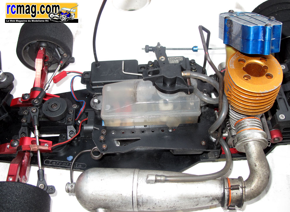

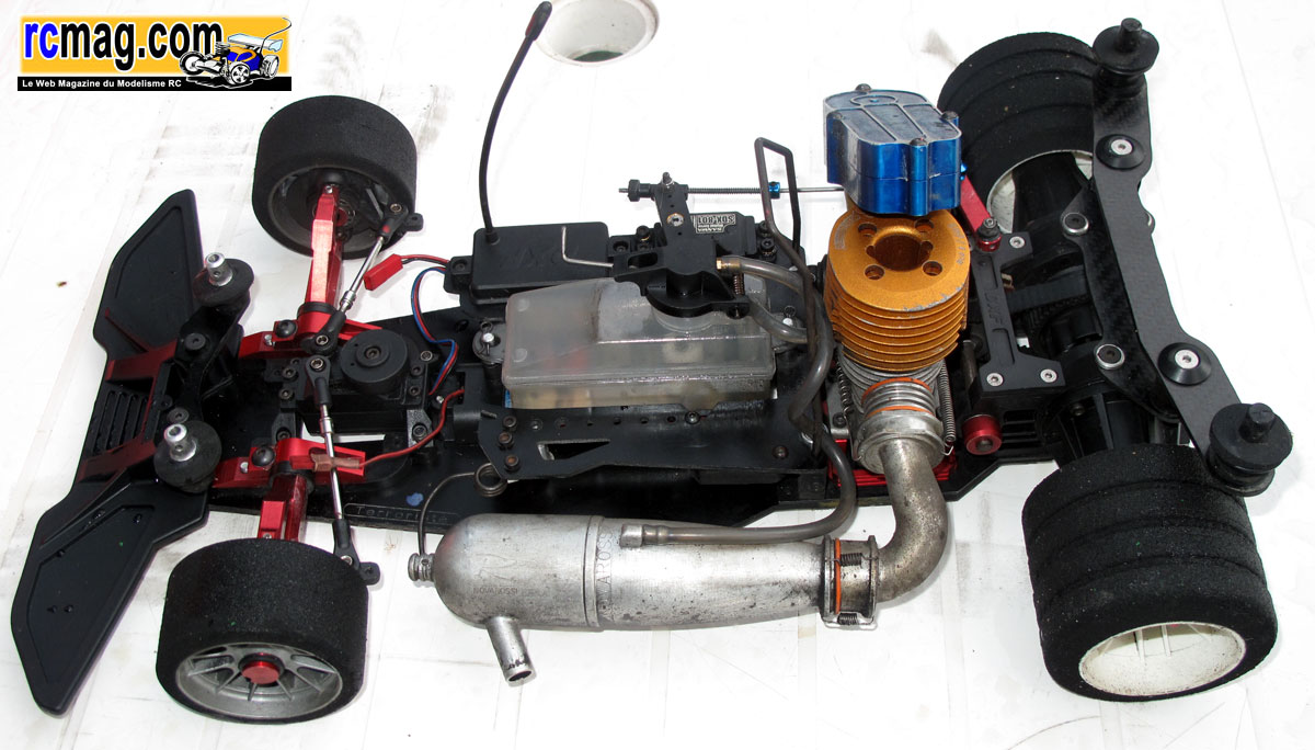

Photos prises a la coupe de France Lentilly 2009 OK!
La DXF de Gilles Garrigou motorisée par un RB, Gilles meilleur temps des 1/2 donc n°1 sur la grille en finale OK!
manque de bol, un choc sur le coté et palonnier de servo décalé

GILLES tu travailles sur ta voiture et ça se voit sur la piste. OK!

salut Gilles,
moi j'aime bien ton coude d'échappement!!!
On voit bien 30 ans d'xpérience de modelisme....

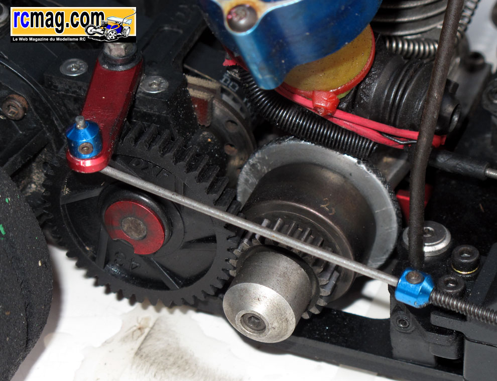

Petite question, c'est un lest sur l'embrayage ?, ca sert a quoi ?

salut
en ce qui concerne l embout d embrayage il s agit de butée à rouleau du centax dxf, je l utilise afin de soulager le roulement exterieur de cloche car meme si mon type d embrayage n est pas axial mais excentrique, les roulements ont tendance à etre propulsés vers la sortie de vilo en montant une butée à billes (ici rouleau) tu soulage nettement ce roulement que je ne cessais d exploser depuis qq temps là c est fini

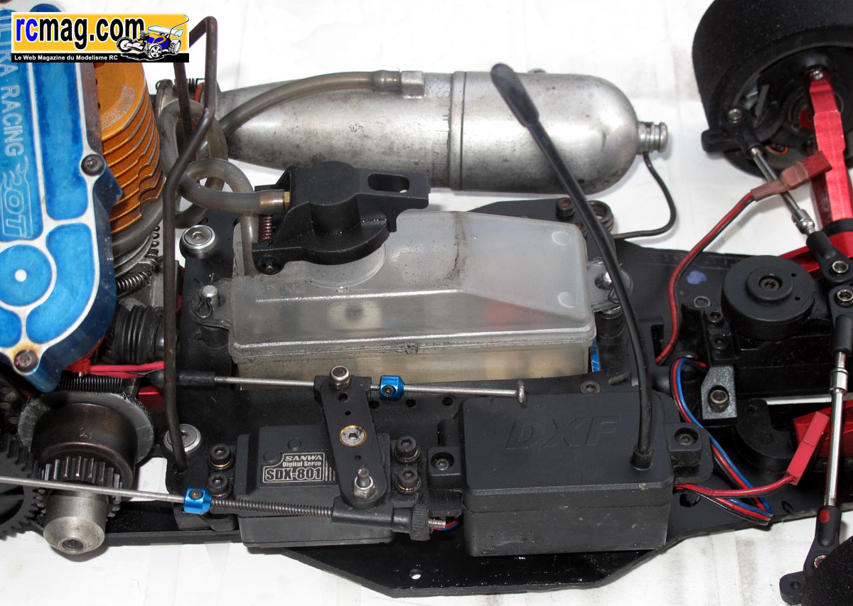

Pourquoi n'utilises-tu plus le réservoir DXF? Aurais tu eu la même déconvenue que Benco?

SALUT SIGMA ?NON PAS DU TOUT EN FAIT SI TU REGARDE BIEN J AI MODIFI2 L ACKERMAN donc reculé le servo de direction la platine reservoir ne passant plus j ai fais cette modif sur cette auto qui est mon labo , sur ce etant donné que les resultats sont concluants, l equipe dxf a créé une piece permettant le meme ackermann sans modifier la platine, des qu elle sera dispo je repasserai en reservoir dxf

J'ai vu la fameuse pièce permettant de régler la position du servo et donc de modifier l'effet ackerman.
Par contre les régalges vont devenir de plus en plus fins car il faudra jouer avec la Chasse et la vitesse de rotation su servo.
Je me souviens d'un temps chez Serpent où il existait deux sauve-servo avec chacun un angle différent. C'est bcp plus simple que ce sytème à glissiere.
Je suis sur que ceux qui vont l'utiliser seront à l'identique du montage de base

Akerman et chasse et vitesse de servo sont liés ?????
comprend pas tout ?

en effet sigma le systeme serpent etait bon ceci dit, avec le systeme dxf, nous avons d importantes amplitudes de reglages , avec de grosses variations d ackermann , c est un reglage que j utilise de plus en plus , quand à la vitesse de rotation du servo idem je , l utilise enormement depuis cette saison au lieu de changer de shore

Elle est très belle ton auto OK!
Où ça devient Question , tu parles de vitesse de rotation de servo, que c'est mieux de la modifier que l'indice de shore, de modifier l'effet Akerman, et ben le jeune qui veut rentrer dans la catégorie, bon courage Mad

non ne t inquiete pas l auto comme les autres auto marche tres bien avec des parametres classiques sans intervenir là dessus , de nombreux excellent pilotes roulent "simple" çà c est mon c^^oté "fouille m..." je rassure les lecteurs, çà marche avec une radio sans aucun reglage parfaitment, ensuite c est pour les derniers dixiemes au tour la vitessse de servo sert juste aux feneants comme moi: tu choisi un shore, et au lieu de changer tes roues s il ne va pas , et bien tu augmente ou diminue la vitesse du servo , c est tout
