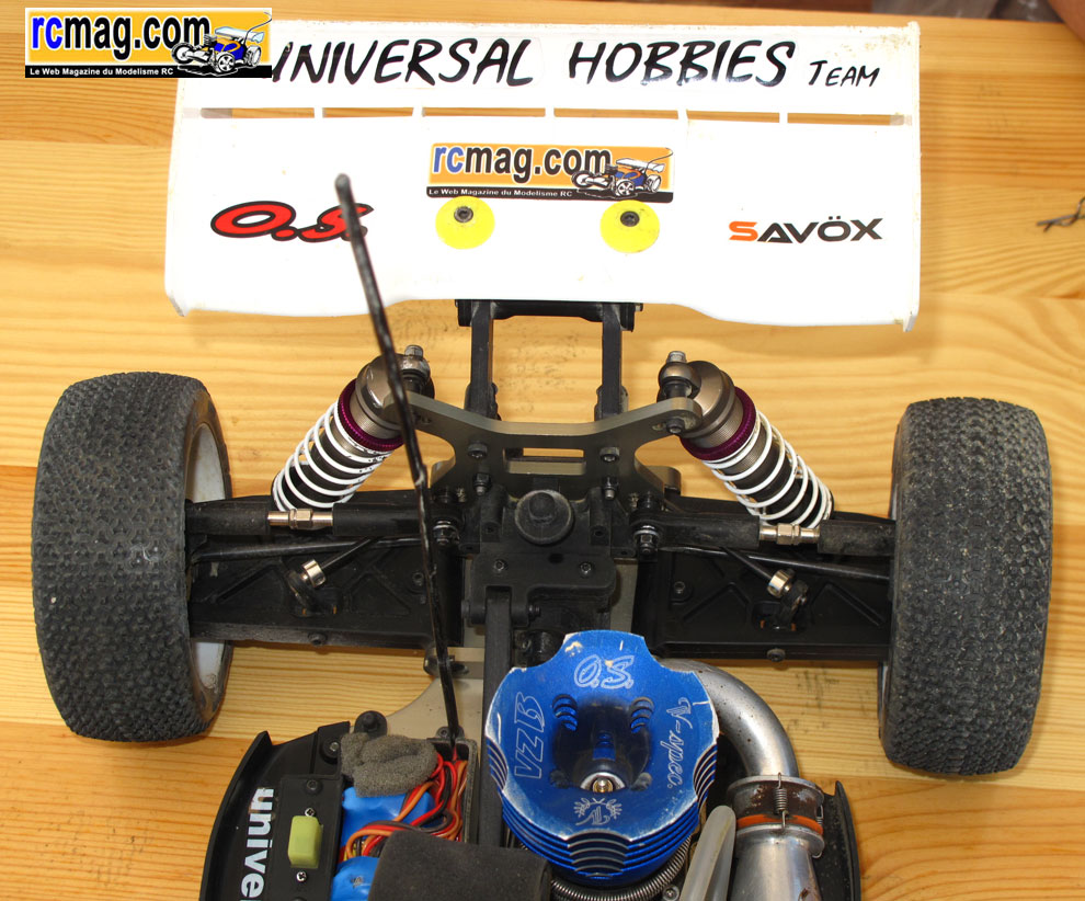

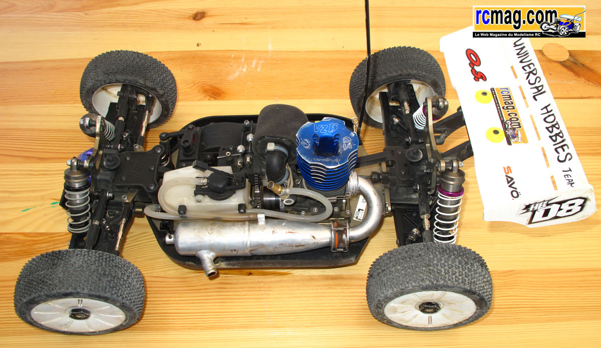

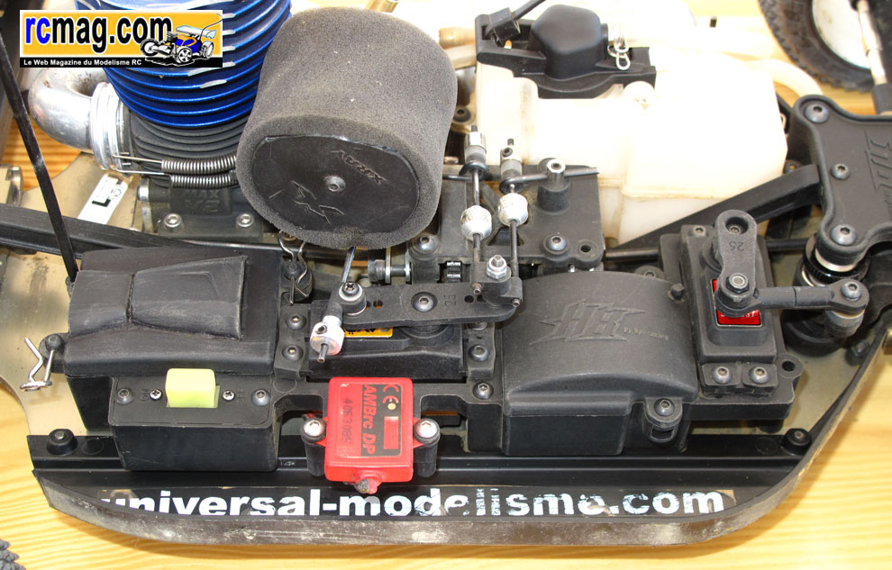

Photos prises lors de la coupe des ligues Longvic 2009 OK!
Le D8 de Stéphane Corny ( docman95 ) de l'Abeille club en ligue 2.

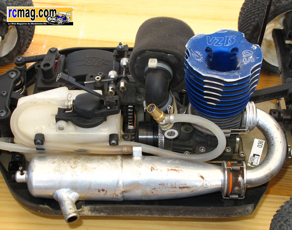

Il est motorisé par un OS Vspec avec résonateur 2060, carburant Racing Expérience, radio KO.

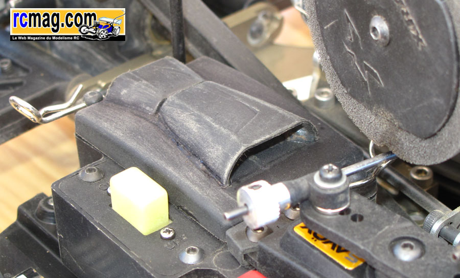

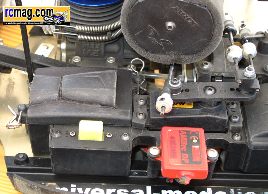

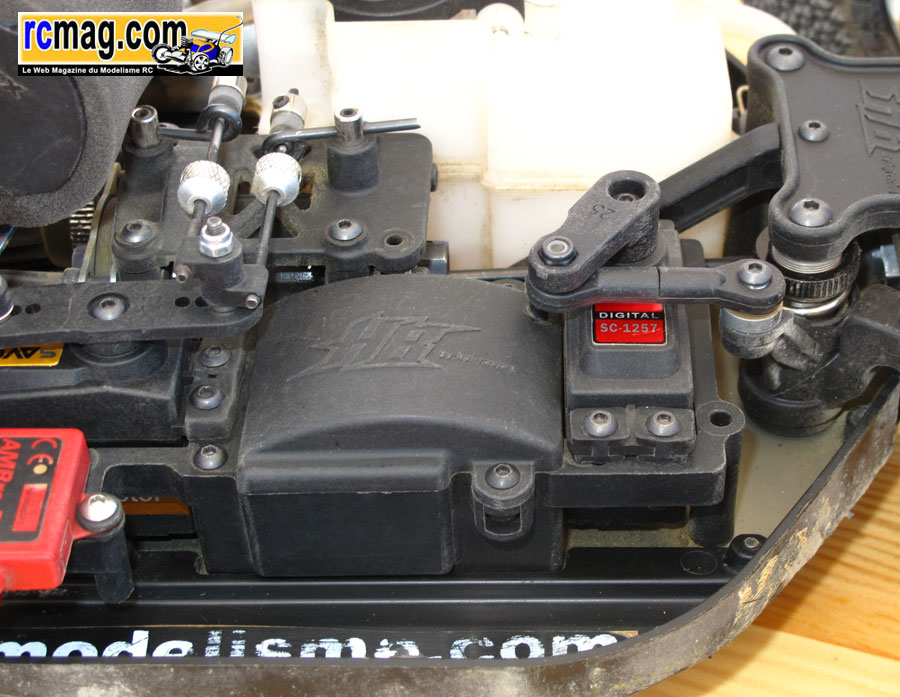

et aussi boitier radio avec prise d'air...

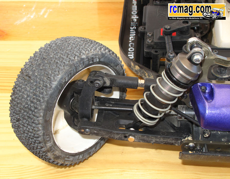

j'aime bien cette voiture
elle est super facile de prise en main, pas vicieuse en résumé facile

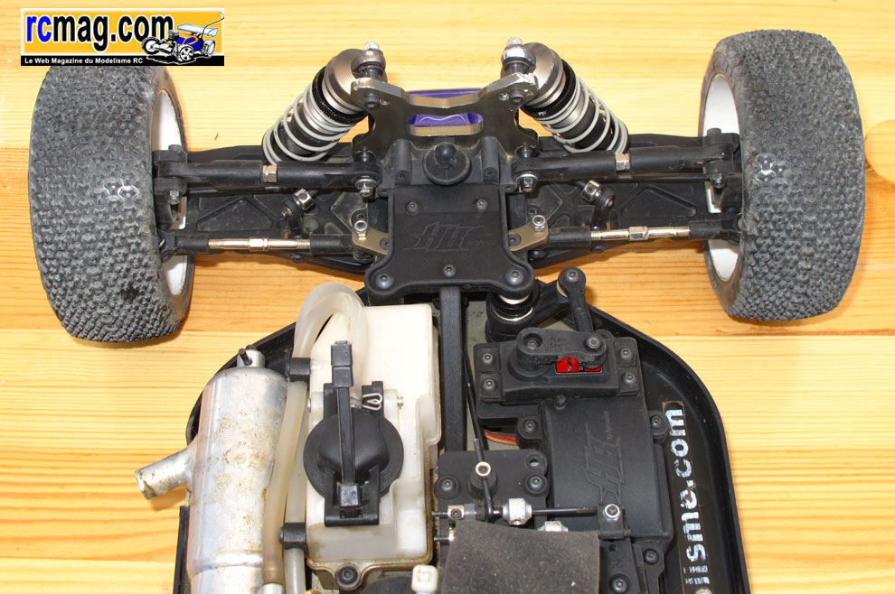

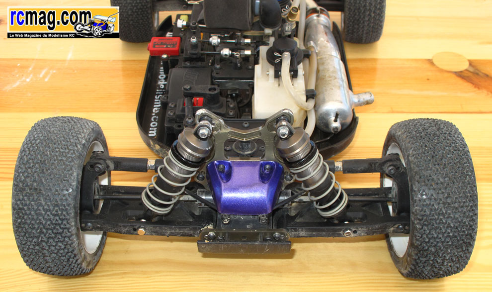

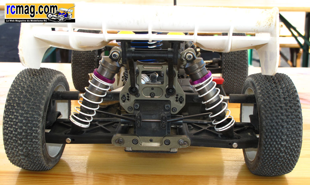

seul bemol à mon gout: debattement de la suspension arrière trop faible d'origine (amortisseurs courts) avec des amortos long à l'arrière ca doit être nickel

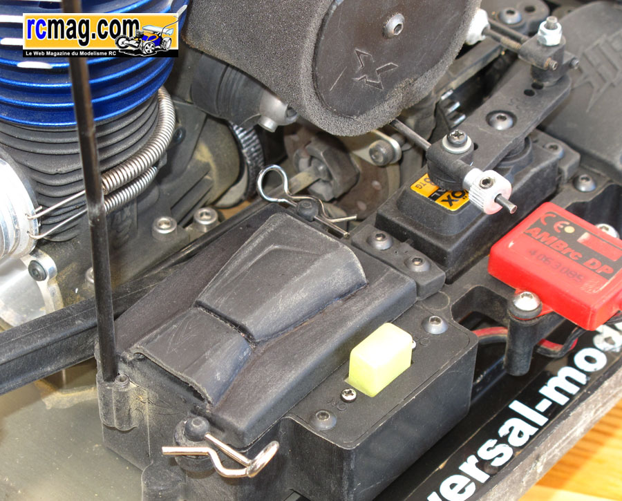

il faut intercaler des rondelles nylon fine entre le châssis et la boite récepteur /servos pour limiter la transmission de chaleur de ce cote la

je vois que tu as mis un servos savox (gaz/frein)
avec ce cette marque de servos est il possible de conserver le montage d'origine du filtre a air sans que la tringlerie touche le filtre
car je crois que la tête de ces servos est plus haute que les autres marque !!!
c'est peut être pour cela que tu a mis un autre model de Filte ???

Il semble que l'auto soit un peu lourde à son gout, 3.750kg avec le plein m'a-t-il dit! Sad Mais il va bien finir par trouver ou gagner un peu de poids Smile , n'est ce pas Stéphane!!!

Notre D8 fait 2Kg 490 avec quelques allègement maison
rectification 3Kg 490
Messages: 26253
MessagePosté le: 14.08.2009, 19:40:39    Sujet du message: Répondre en citant
2kg490, c'est tout Question
Papy boomer
Elle est pas belle la vie.
philippe27
Inscrit le: 10/08/2005
Messages: 6910
MessagePosté le: 14.08.2009, 22:45:48    Sujet du message: Répondre en citant
oui on a travaillé sur
le châssis
le support moteur
les pièces en mouvement (sauf les roues conique de diff Av/Ar)
les entraineur de roues
Axes de fixations tete d'amortisseur
Certains plastiques
les cales alu
les supports amortisseur
les bavettes
le support sauve servo
la barre de direction
certains écrous en alu voir certaine vis
après il faudrait gagné du cote des vis en titane
et voir aussi du cote des pièces options allégées
2K500 c'est encore lourd comparé a un losi 8.2

Heu tu fais surement erreur , c'est 3 kilos 490 non ? Ou alors c'est chassis seul sans radio ni moteur ?
Le mien fait 3k550 et j'ai laissé tomber les investissements pour gagner du poids , il aurait fallu rajouter 250 euros d'options... je suis passé au 808.
(3kg700 c'était le poids de mon yankee en 90 Laughing Laughing )

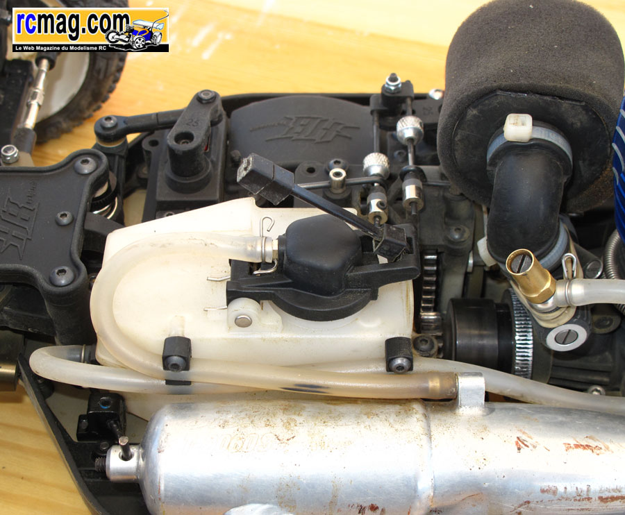

a 1 er vue le filtre a air a été modifier pour pouvoir passer sous la carro
par contre ce montage permet d'etre deporter de la tringletie gaz/frein et de voir son fonctionnement
la tirette du bouchon de réservoir est a retenir simple et facile a faire avec 3 colliers Rilsan

3.490kg avec toute ces pièces de retouché, c'est lourd Shocked
mon 808 avec aucune pièces allèger est moin lourd
philippe27
Messages: 6910
MessagePosté le: 18.08.2009, 11:01:21    Sujet du message: Répondre en citant
oui
par ce que d'un cote j'allège mais j'alourdis au niveau de certaines de mes modifications
j'ai rajouté
des soufflets de cardans
des joints sur les têtes de servo
servos protégés par un film adhésif
des protections sous le châssis
Support filtre sur fixation souple
Rondelles fine et joints torique pour améliorer l"étanchéité des Rlts de la transmission
film aluminium sur réservoir et sur bavette cote échappement
film alu sur carro
renforcement a la résine sur la plaque sauve servo
Chapes décalées de direction plus lourd
rondelles alu de retenu sur les boules des tirants Av/Ar
antenne (montage mugen)

Apres la coupe des ligues, mon parpaing (c'est comme cela que les potes l'appelle) avait besoin de faire un énorme régime, le tout en trois phases.
Phase 1 :
J'ai donc confié mon châssis à Franck (pour ceux qui le connaisse), qui lui a fait perdre 70 grammes (châssis creusé de 2mm).
J'ai taillé les 4 triangles pour gagner 5 grammes par triangle. j'ai refais mon moteur vspec II WC pour gratter encore quelques grammes.
Phase 2en cours :
Travail sur la visserie. Étude en cours car le titane est super cher et l'alu, pas terrible.
Phase 3A venir:
Alléger les cellules, noix de cardans,cales de triangles, etc..
Le but de ces 3 phases cela est de gratter entre 200 et 300 grammes.
Côté boite radio (cause surchauffe récepteur de ma 3PK), faire des trous de partout n'est pour moi que du massacre. J'ai donc opté pour un simple bouchon de stabilo boss coupé en 2 (fallait y penser et c'est moins chère qu'une boite radio).
Côté débattement arrière, j'ai les amorto de 112mm, taillé les fusées arrière pour ne plus buter sur le triangle et c'est tout. on gagne un bon centimètre de débattement.
Dimanche 13/09 je serait à la course de Paray vieille poste alors n'hésitez pas à venir me voir.
J'oubliais :
J'ai effectivement 2 Savox (dispo chez momo) et j'en suis à 200% satisfait. D'une rapidié a couper le souffle, toute la pignonnerie est en métal mais ils sont bruyants. Je les conseille à 2000% et seulement 75 euro.
le filtre à air est un xray, effectivement coupé pour la pose de la carrosserie sans gêner la tringlerie.
