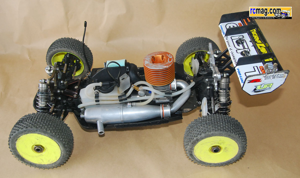

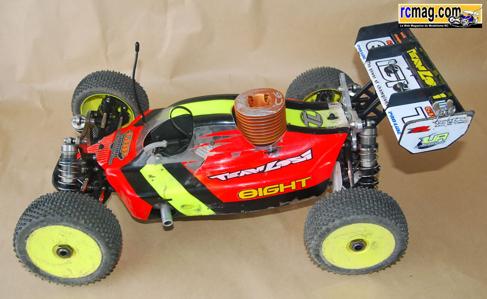

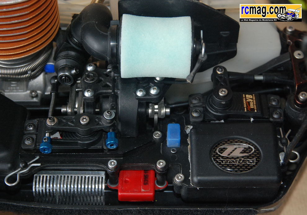

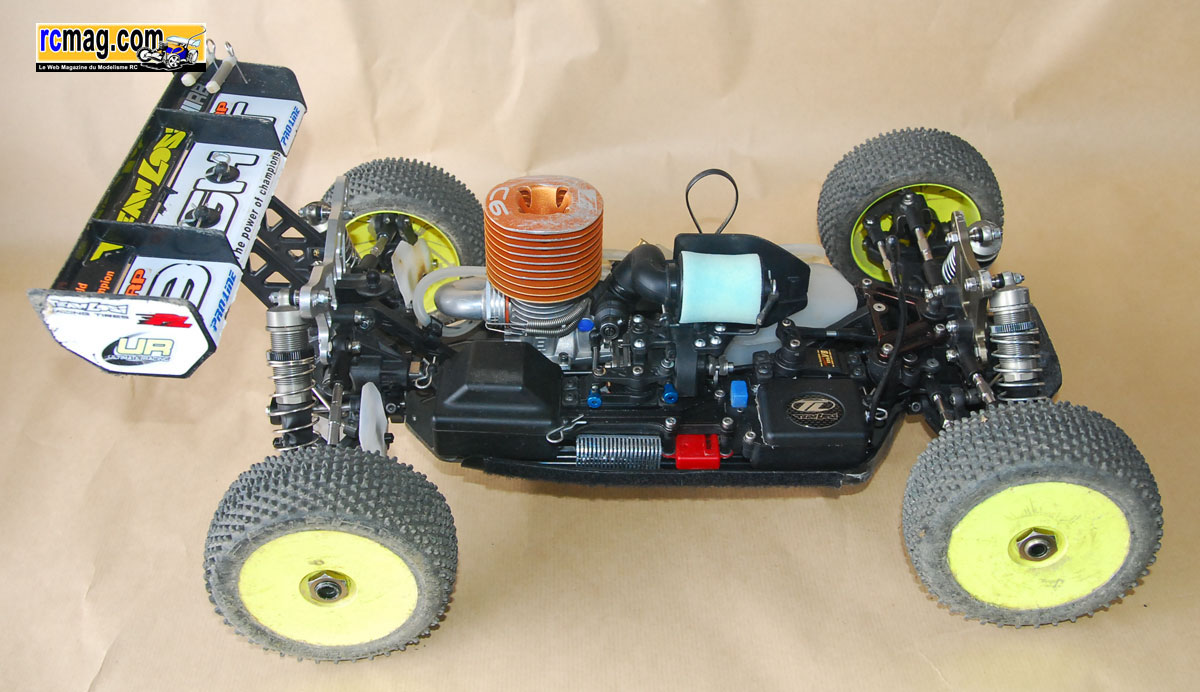

Il utilise un Losi 8ight préparé par Denis Colle, à signaler les nombreuses pièces perso ! Un cas surement unique catégorie 4x4.
( photos prises lors de la coupe de France 2008 aux Andelys ). _________________ rcmag.com pour le forum, les photos et vidéos

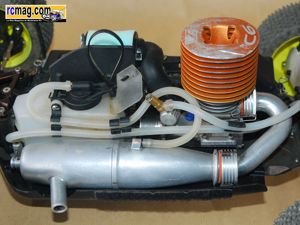

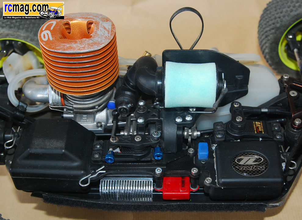

Le moteur est un RB C6 T7 avec résonateur 2045, bougie RB 6, carburant Mecafuel, embrayage Fioroni avec cloche Ultimate.
A noter le volant d'embrayage perso en titane ! Sa radio est une Futaba 3PK avec des servos Sanwa ERG.VB.

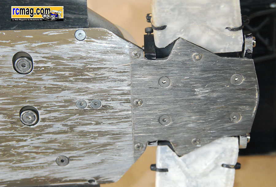

Au centre utilisation de disques et de plaquettes de frein maison ainsi qu'un travail allégement sur le différentiel et la couronne. _________________ rcmag.com pour le forum, les photos et vidéos

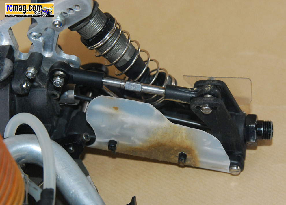

j'aime bien l'astuce sur le réservoir, la petite protection lexan |

Je suis surpris de la longueur de durite d allimentation de carburant
Et surtout limite des 125 cl |

NicoLab28 Administrateur Site Admin
Inscrit le: 25/07/2005 Messages: 6970 Localisation: Partout!
Posté le: 07.01.2009, 19:58:50 Sujet du message: |
un radiateur de servo |
Revenir en haut |
flo13 Elite
Inscrit le: 08/12/2007 Messages: 1691 Localisation: MRCPM L10
Posté le: 07.01.2009, 20:17:01 Sujet du message: |
Peut être mais ce ne serait pas mieux s'il montait plus sur le servo?
Ca chauffe autant que ça un servo? |

Pour ce qui est de la longueur de durite, nous avons toujours roulé comme ça et n'avons jamais eu de problème aux contrôles. Nous n'avons pas la cale dans le réservoir mais nous n'avons pas de filtre supplémentaire non plus.
Pour ce qui du peigne, je n'en utilise plus depuis longtemps . Bien vu, c'est en fait un radiateur pour le servo fait par Jérémy. En effet, on a noté un échauffement excessif de nos servos (à ne pouvoir mettre le doigt dessus) allant jusqu'à leur mort ! On ne sait pas trop pourquoi. On suspecte la proximité du moteur ? On règle normalement correctement les courses. Donc la nouvelle platine radio avec le servo reculé de 7mm sera peut-être la réponse efficace.
A la direction, c'est un Sanwa rapide VRX (8Kg- 0,7s). Je répare aussi nos servo. Sur un Sanwa, c'est généralement le moteur qui lache.

nous n'avons pas de fiche de réglage. En règle générale, on ne fait pas beaucoup de modif à part changer les barres antiroulis et l'huile des amortos que généralement on recomplète car sur le LOSI, l'huile ne se dégrade pas beaucoup.
Nous ne sommes pas très adeptes du désossage de la voiture en course. On nettoie au mieux mais c'est très rare que l'on démonte les diff à part en cas de casse. C'est vrai que ça ne fait pas très pro mais ça marche comme ça ...
En plus, on a quand même fait des modif notamment le support d'amorto AR qui descends de quelques mm les points d'encrage. On trouve que cela permet d'augmenter le débattement. Tout ça pour dire que nous n'avons pas vraiment de fiche de réglage.

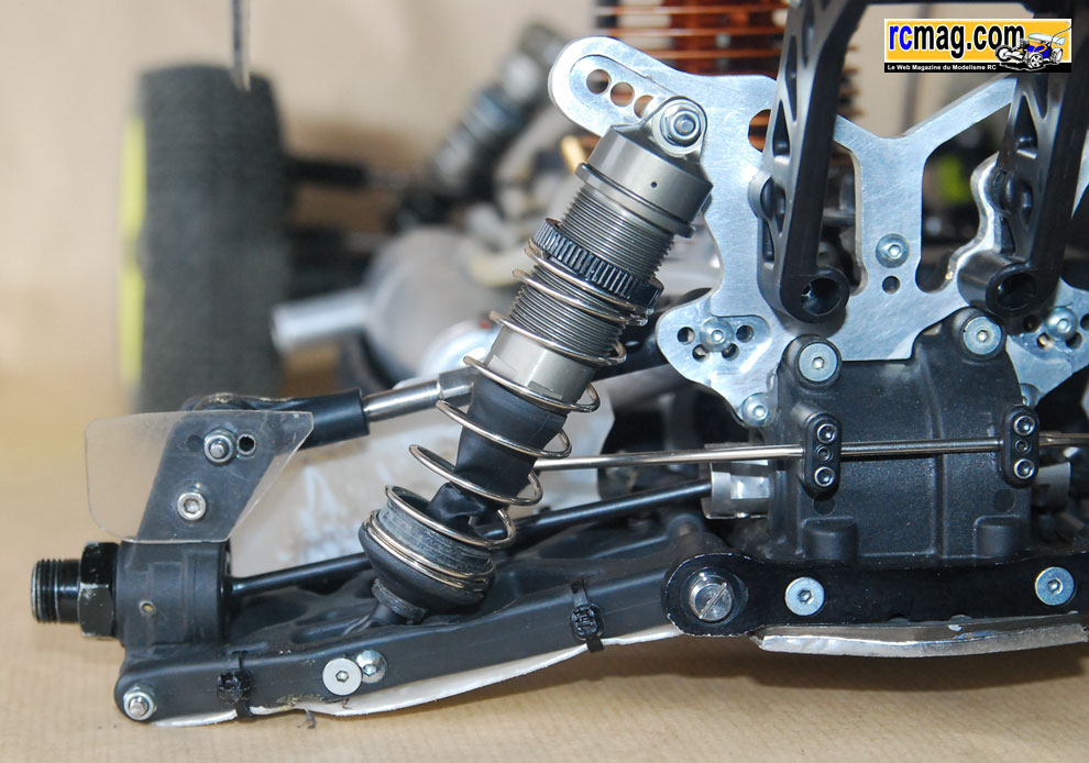

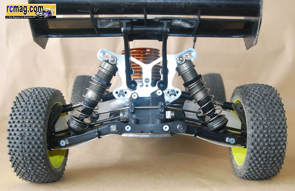

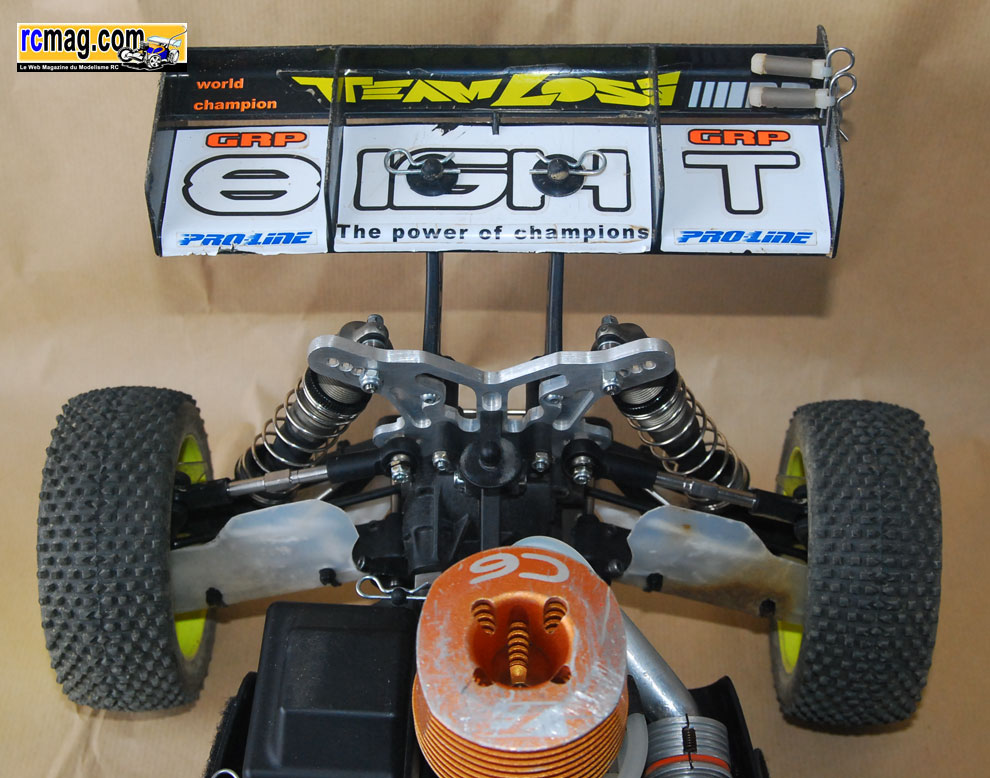

A l'arrière on retrouve les hexagones de roue large ( +1mm ) et toute une série de pièces perso, pas inversés titane, différentiel allégé,
support amortisseurs abaissé, cales de cellule alu 7075, cuvettes d'amortisseur plastique, cardan central arrière Mugen, plots de fixation
d'amortisseurs titane, protections de châssis et anti boue ... _________________ rcmag.com pour le forum, les photos et vidéos

Je vois que tu as les hexagones de roue avec déport 1mm, il existe aussi ceux avec 1/2mm et 2mm je crois, j'aimerais savoir si cela apporte un réel plus (stabilité/facilité de pilotage?) et pourquoi tu as mis ceux de 1mm et pas les autres.
Pour les barre antirouli: ce sont celles d'origine? Si oui ce sont les plus fines? Peux-tu expliquer ce choix?

Au tout début avec cette voiture, on a constaté quelle rentrait très librement dans la boîte du contrôle lors des CF. Quand les hexagones élargis sont sortis, on les achetés et mis sur la voiture. L’objectif étant d’élargir au max pour améliorer la stabilité de la voiture. Je ne savais pas qu’il y en avait des + ½ mm . En tout cas, je n’en ai jamais vu. Nous n’avons que les + 1 mm à chaque hexagone.
A un CF, après avoir rénové notre voiture, l’avant rentrait difficilement dans la boîte donc on ne les met plus qu’à l’arrière.
Mais franchement, on ne peut pas te dire que la différence se remarque au pilotage ! Il ne faut pas chercher une grosse amélioration.
Pour les barres ça dépend des pistes et on n’a que 2 types de barre d’origine à l’AV et 3 à l’AR à mettre. On ajuste comme pour les autres voitures suivant le type de piste.
