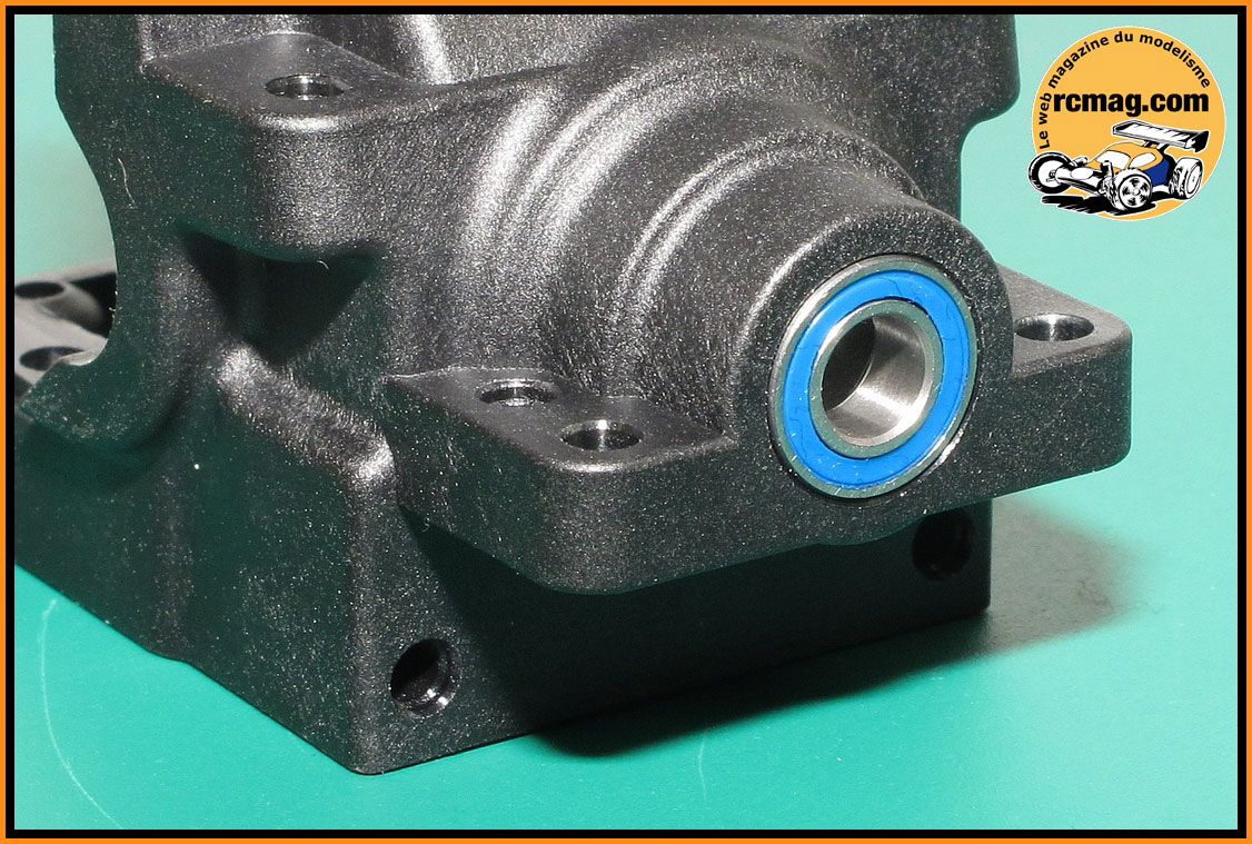

MessagePosté le: 08.05.2013, 11:07:58    Sujet du message: Répondre en citant
Montage du roulement 10x15x4 sur la couronne, cela s'ajuste parfaitement.

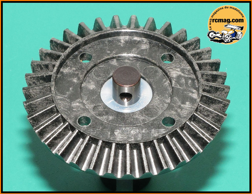

MessagePosté le: 08.05.2013, 16:57:05    Sujet du message: Répondre en citant
Montage de la couronne. L'étanchéité est assurée par un joint papier.

MessagePosté le: 09.05.2013, 13:32:46    Sujet du message: Répondre en citant

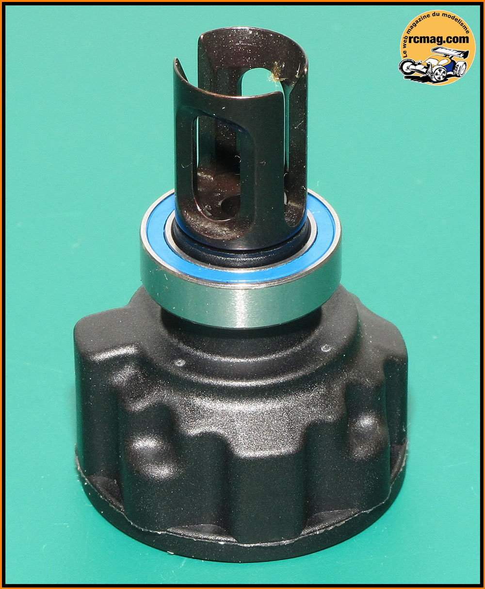

Montage du roulement 10x15x4 sur le corps de différentiel.

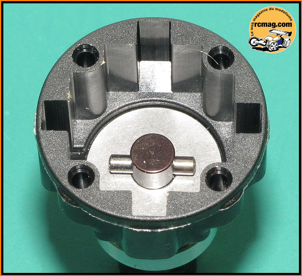

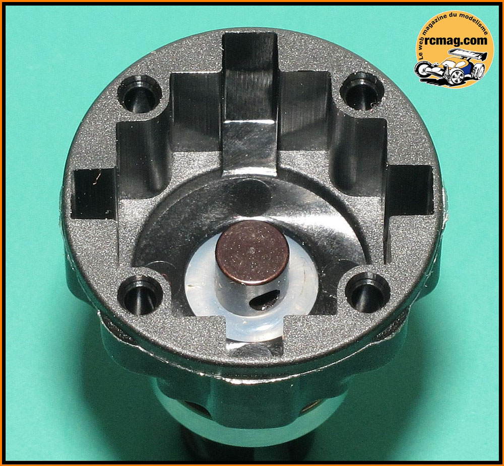

MessagePosté le: 12.05.2013, 15:22:53    Sujet du message: Répondre en citant

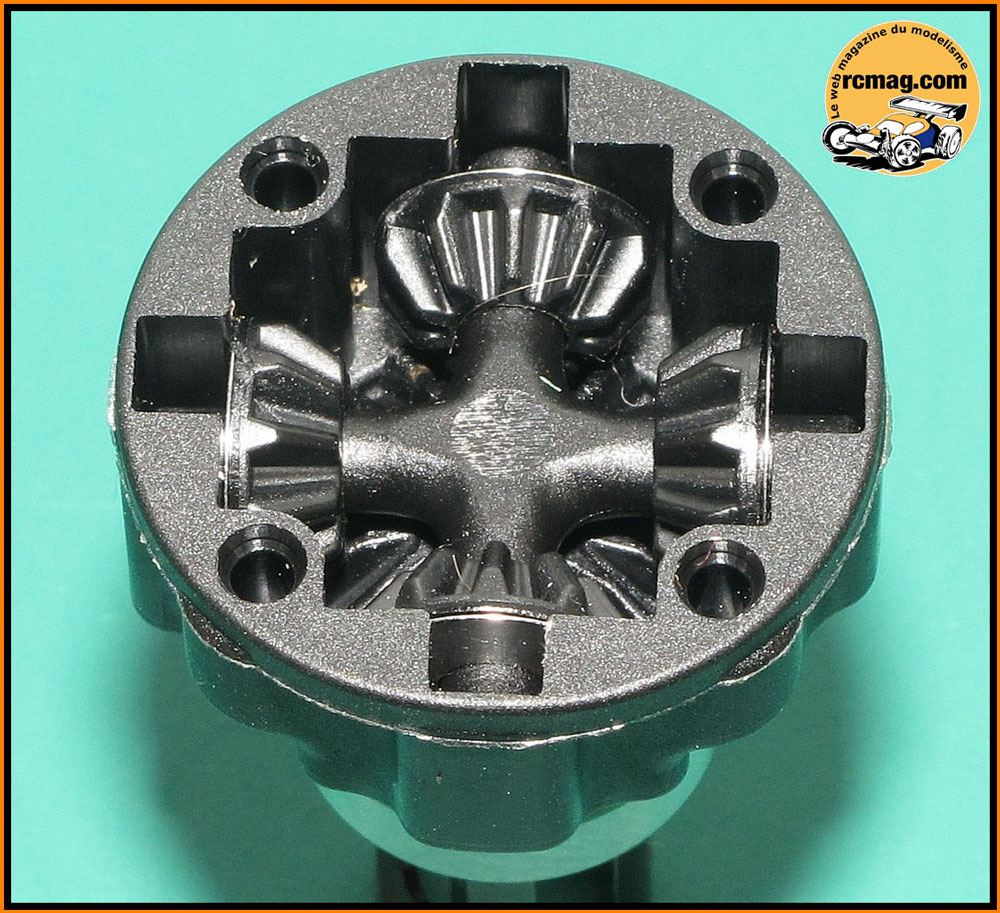

Montage du corps de différentiel.

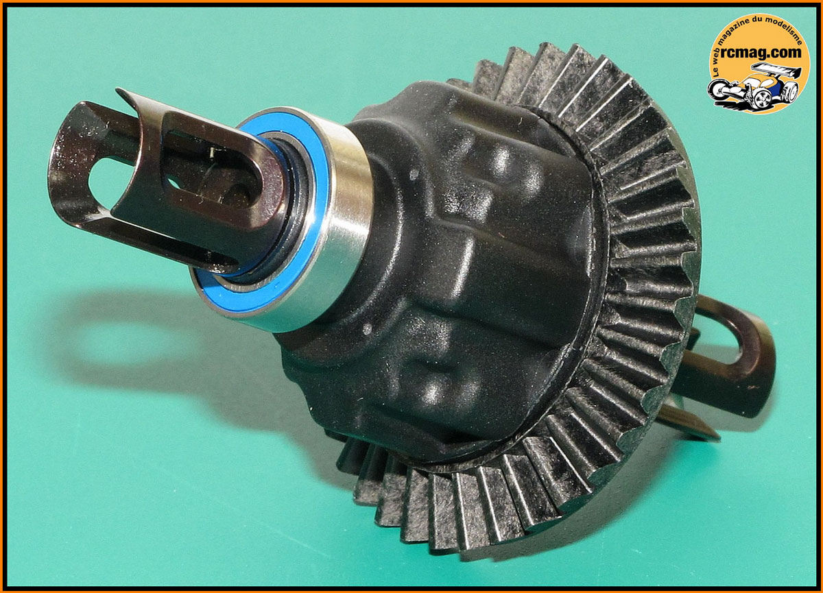

MessagePosté le: 14.05.2013, 06:55:55    Sujet du message: Répondre en citant

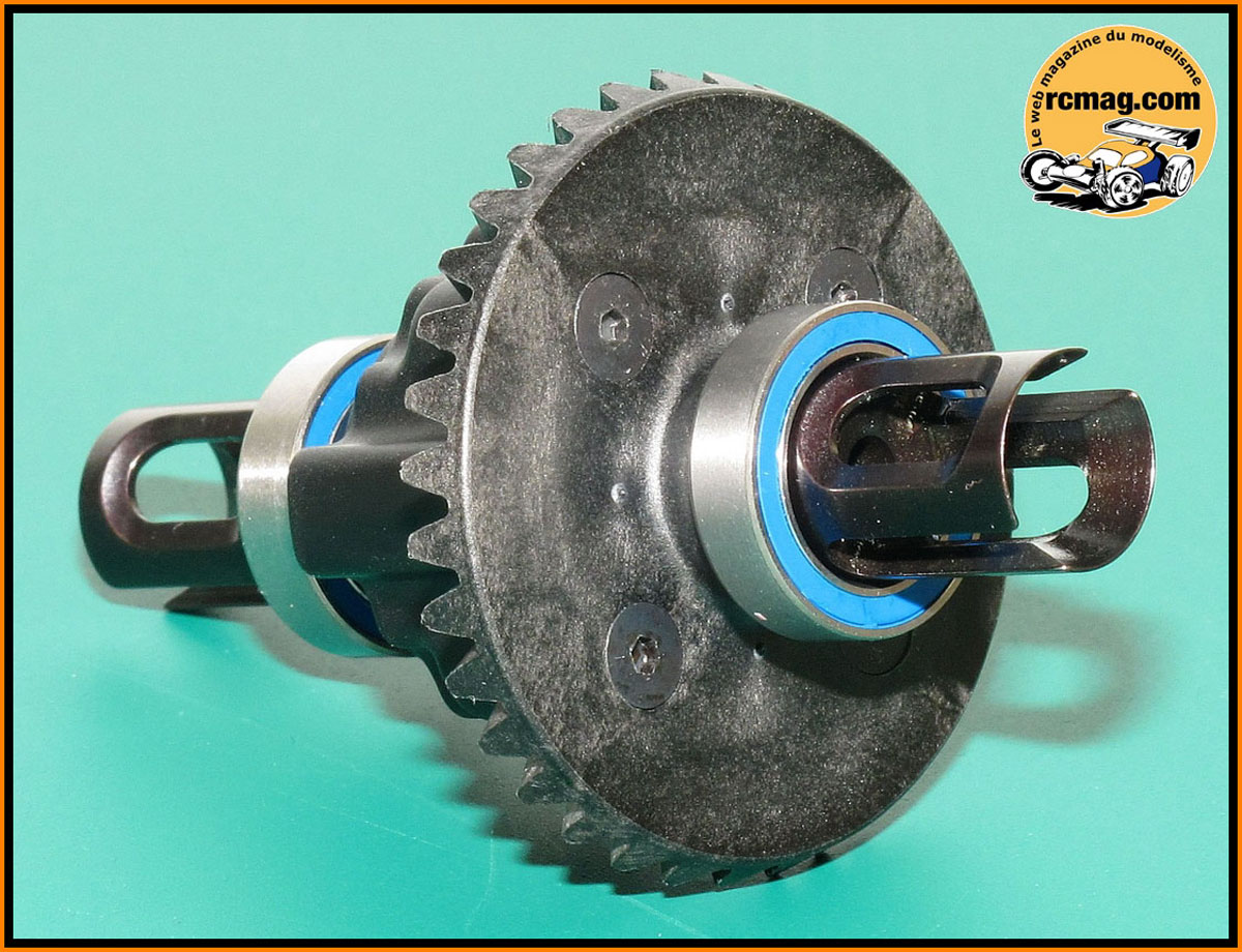

Le différentiel assemblé, comme d'habitude avec Xray c'est parfait !
Sa longueur totale est de 60mm pour un poids de 22gr.

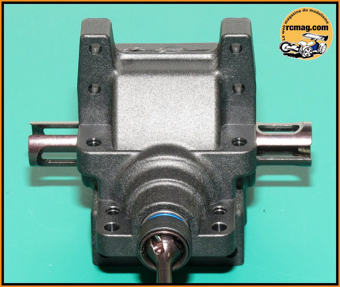

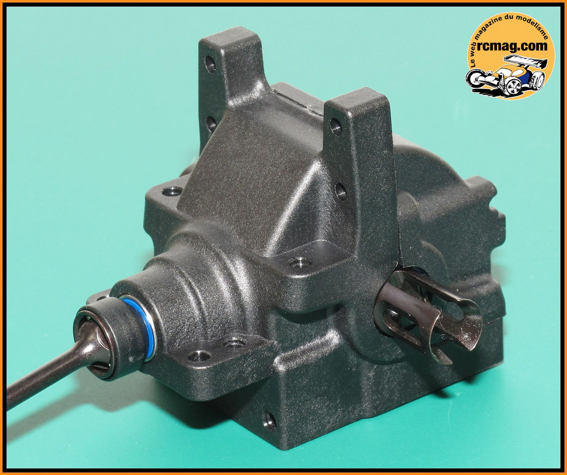

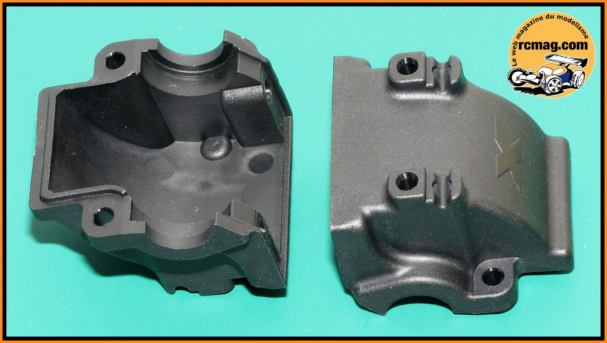

MessagePosté le: 21.05.2013, 16:11:16    Sujet du message: Répondre en citant

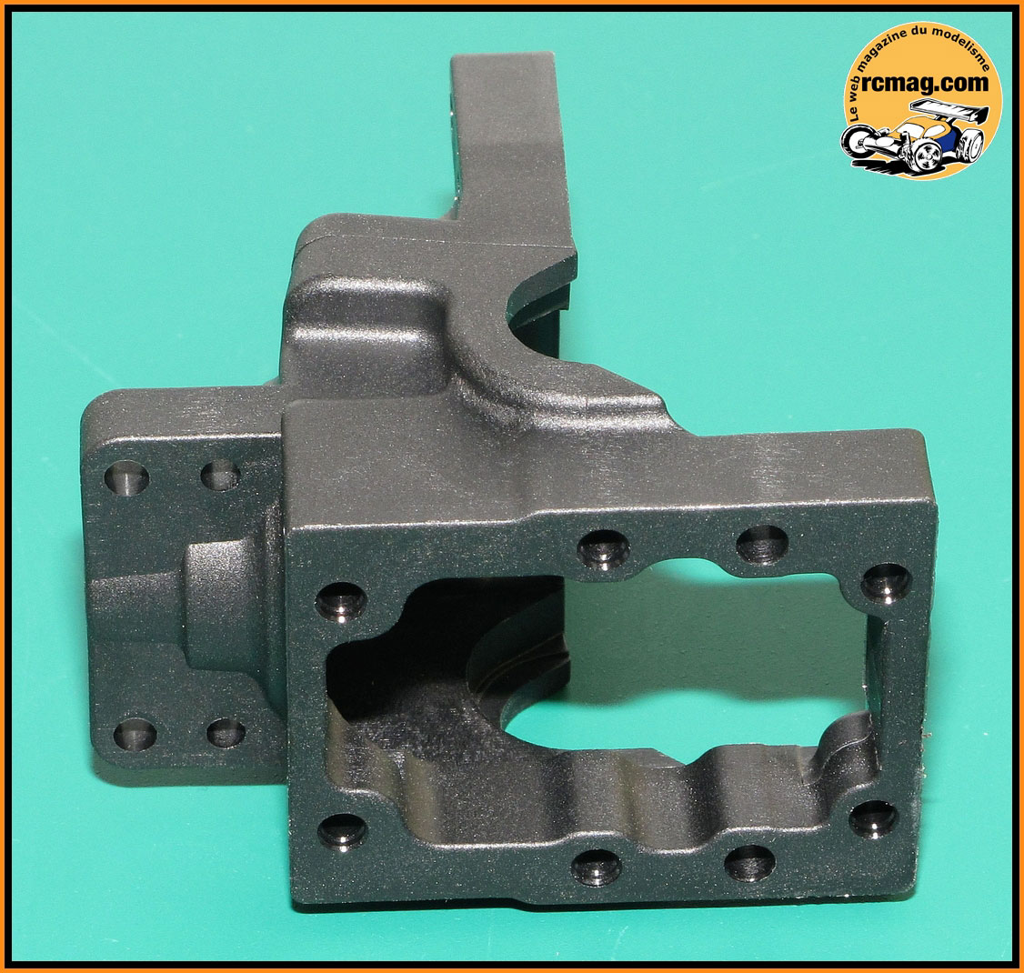

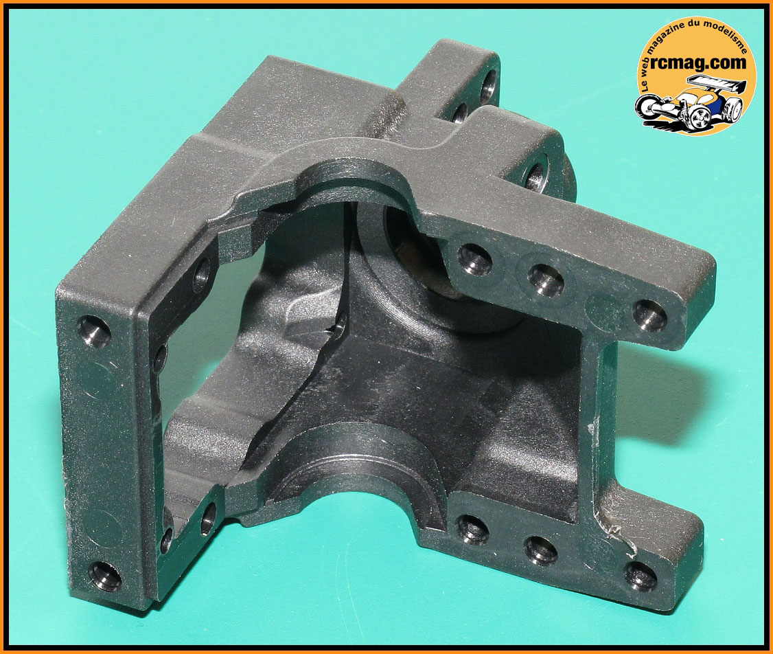

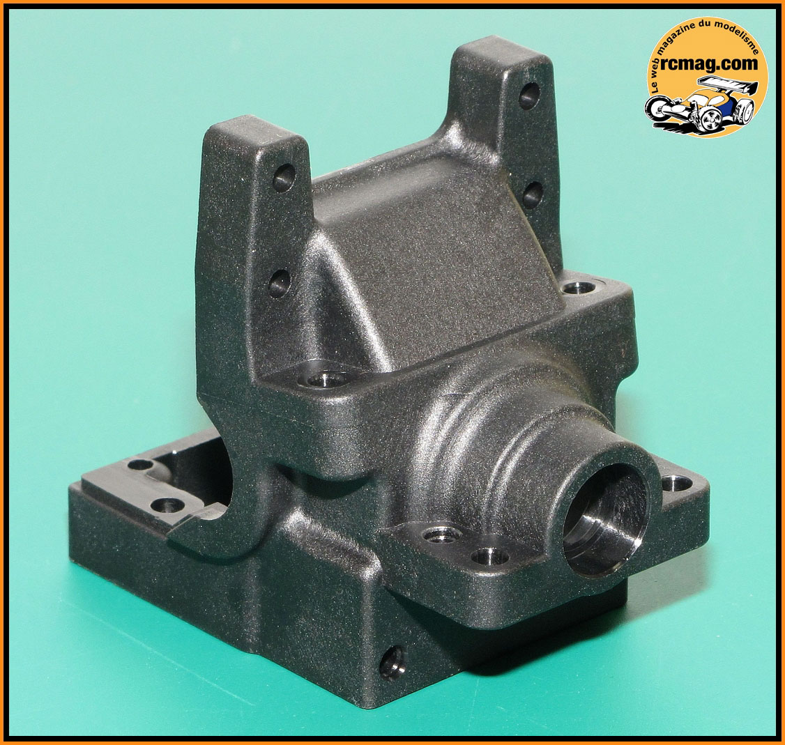

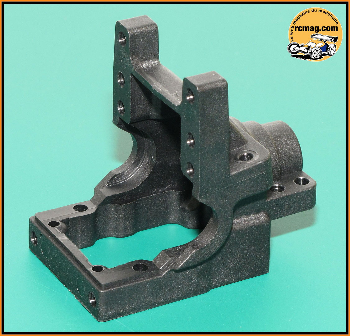

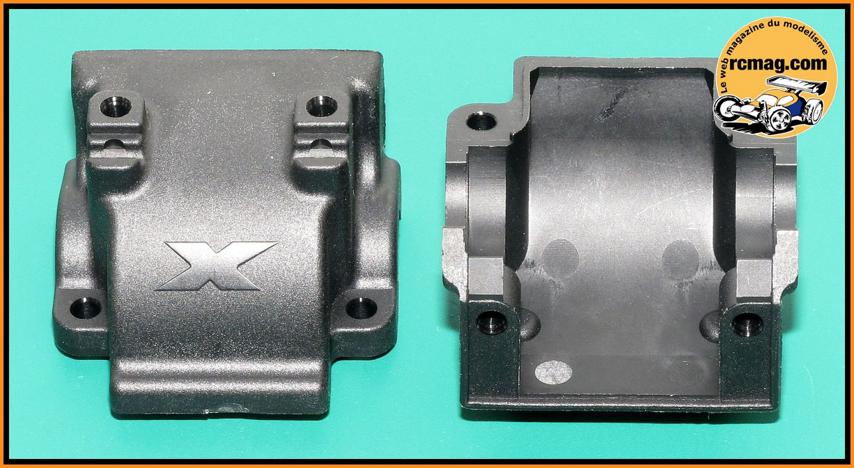

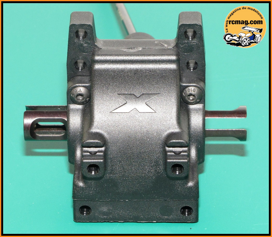

La cellule que je trouve bien conçue avec un socle monobloc et un couvercle qui permet un accès rapide au différentiel.
A noter que la cellule avant est légèrement différente de l'arrière au niveau de la fixation de la platine afin de compenser l'inclinaison du châssis.

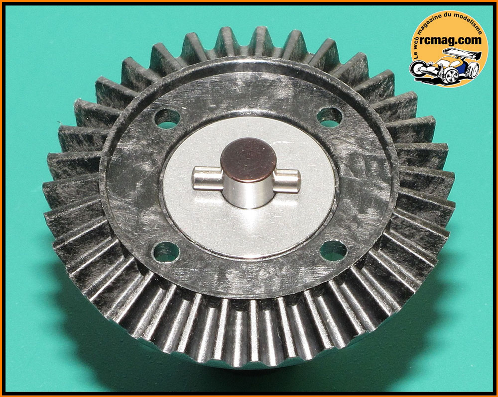

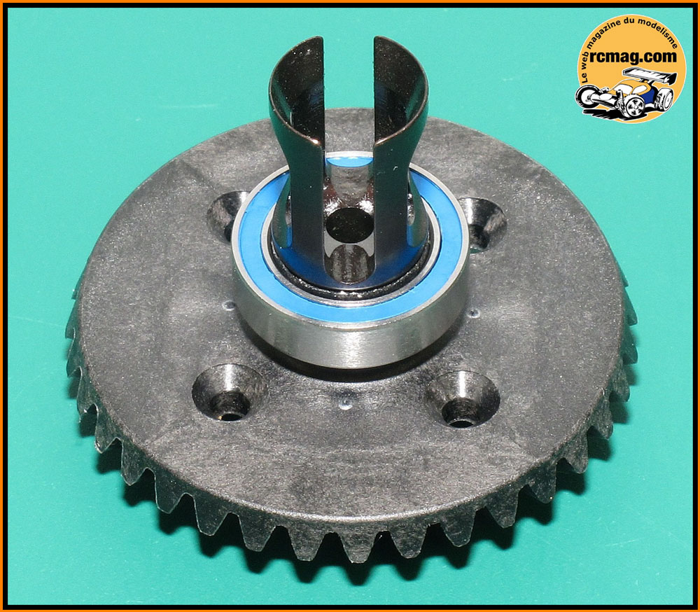

Les pignons de 14 dents de couple conique.
Messages: 120979
MessagePosté le: 21.05.2013, 17:39:20    Sujet du message: Répondre en citant
Montage du gros roulement 8x14x4 sur les pignons.

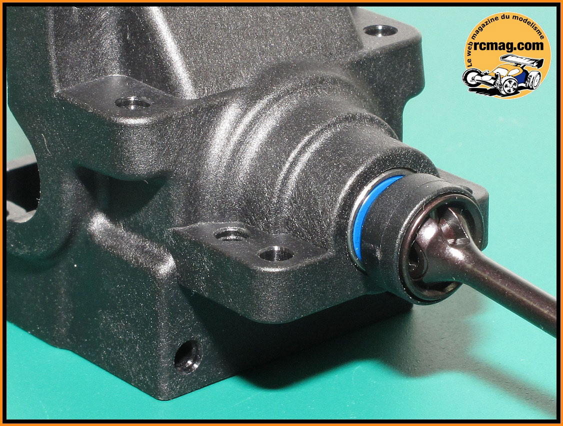

Les cardans qui sont identiques pour l'avant et l'arrière. Comme toujours chez Xray ils sont gravés afin de pouvoir rapidement les identifier.
L'entraînement du pignon s'effectue par l'intermédiaire de méplats.

Bon point les coiffes en plastique qui emprisonnent la goupille.

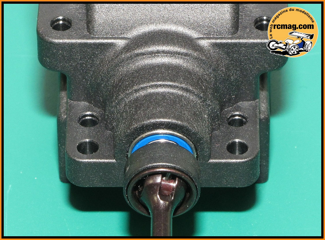

Montage du roulement extérieur 5x10x4.

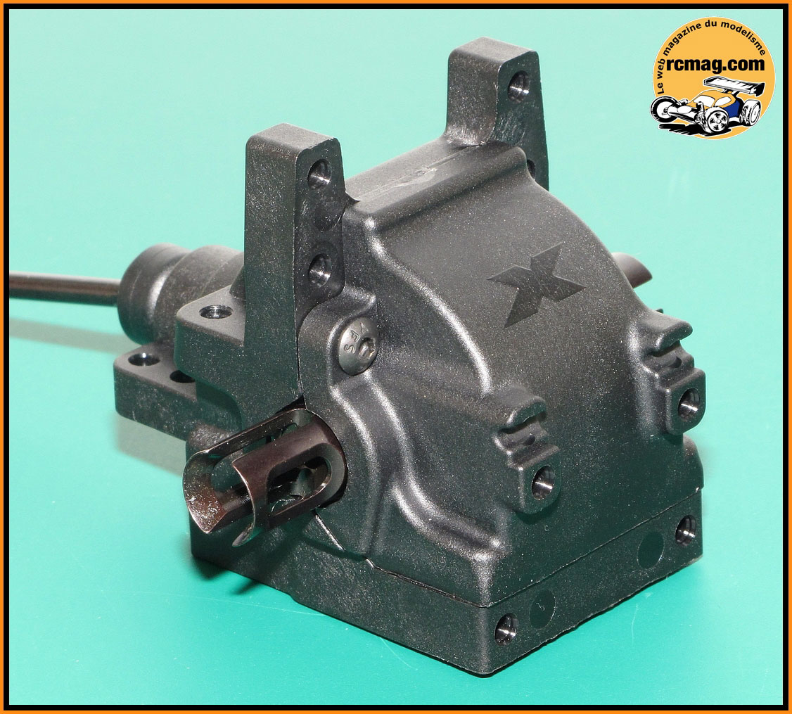

Le cardan central monté sur la cellule.
Messages: 120979
MessagePosté le: 22.05.2013, 22:43:47    Sujet du message: Répondre en citant
Mise en place du différentiel dans la cellule.

MessagePosté le: 23.05.2013, 18:29:30    Sujet du message: Répondre en citant
Mise en place du couvercle de la cellule.
