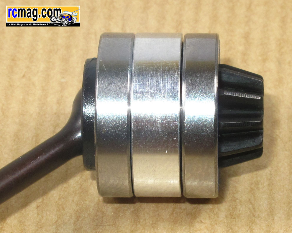

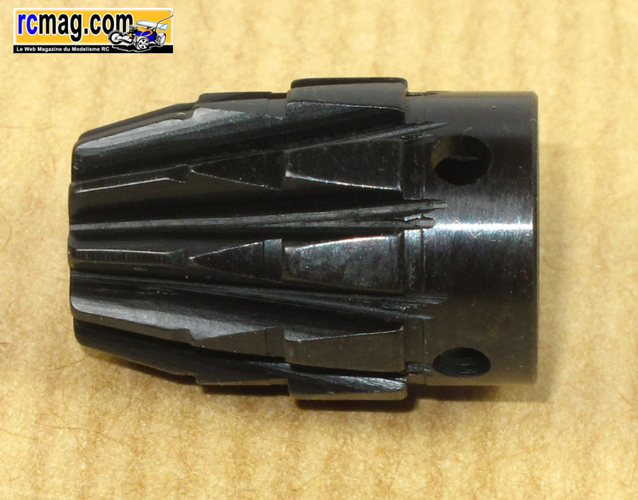

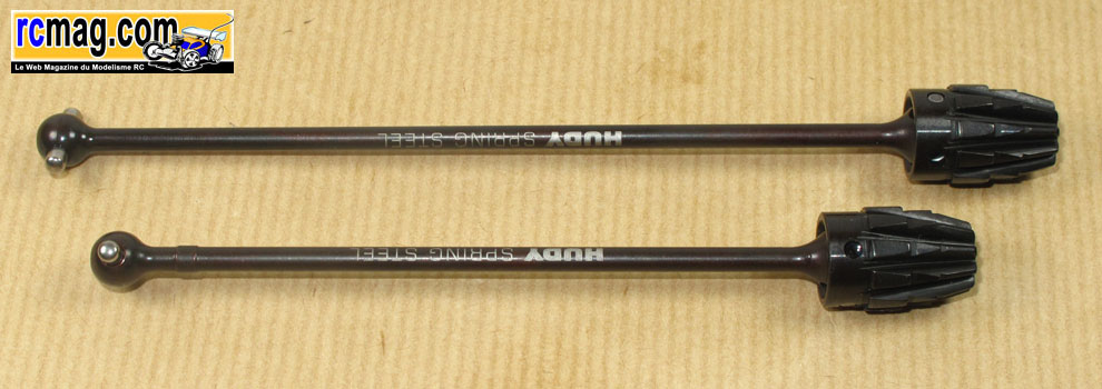

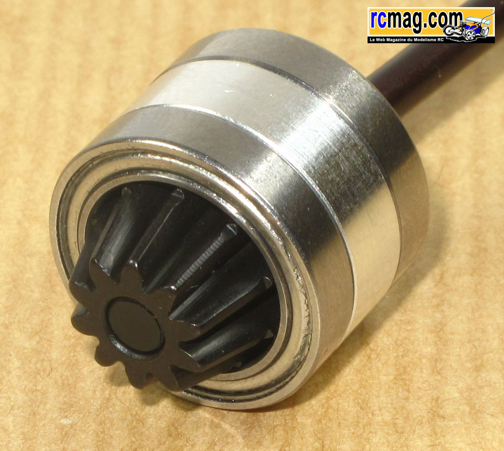

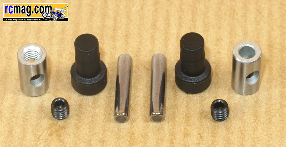

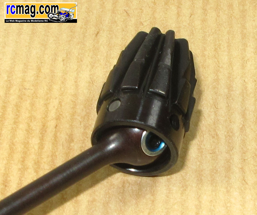

Sur le 808 on ne retrouve pas le classique montage avec un cardan central qui vient se fixer sur le pignon d'attaque. La technique adoptée par Xray est séduisante car elle permet de simplifier et fiabiliser le montage ( plus de goupille baladeuse, pas de vis qui risquent de se desserrer, petit gain de poids ).
Le pignon de couple conique conserve un diamètre important sur toute sa longueur et il est creux, il fait office de noix de cardan pour le CVD. On trouve juste une petit vis CHC sans tête de 3 mm pour maintenir la goupille au montage ( y'en a pas coté roue et elle semble pas indispensable ), la goupille est de plus prisonnière du roulement. Pour le montage de la partie CVD, la notice conseille l'utilisation de graisse graphitée.

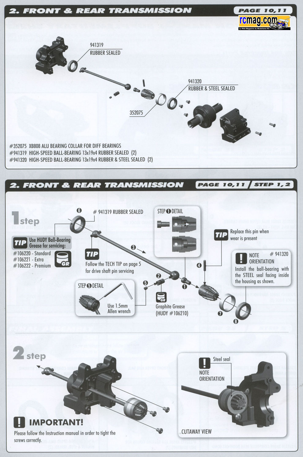

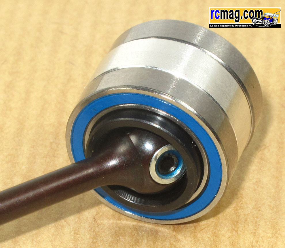

Pour le montage, ne pas suivre la notice ( c'est la version 2008 ) mais le complément 2009
Sur les versions précédentes, la fiabilité du montage n'était pas optimum et ce fut l'objet de quelques sujets sur le forum. On retrouve maintenant une bague en aluminium qui s'intercale entre les 2 gros roulements 13x19X4 et celui qui est placé à l'intérieur est flasqué métal coté pignon.

j'aime l'idée de pignon cvd de cardans.....mais dans ce type de montage, il faut une cellule très rigide et un montage parfait des roulements (serré sur la cellule) principe de l'arbre tournant Cool et à mon avis là est le défaut Evil or Very Mad
Oz
Inscrit le: 30/08/2007
Messages: 7722
MessagePosté le: 15.08.2009, 10:21:49    Sujet du message: Répondre en citant
Pour moi le système est plutôt bon...maintenant, je n'ai jamais cassé de pignon ni même abandonner sur un pb de transmission...Par contre faut etre honnête ce genre de gros roulement c'est quand même pas super "glucose" (cf les inconnus)...je pense qu'un corps de pignon plus petit et des roulements classique auraient mieux tenu... Surprisedk:
par contre lors de la coupe des ligues, en qualif j'ai la bague acier du roulement interieur qui s'est desintegrée...depuis je mets un roulement sans flasque Mr. Green
