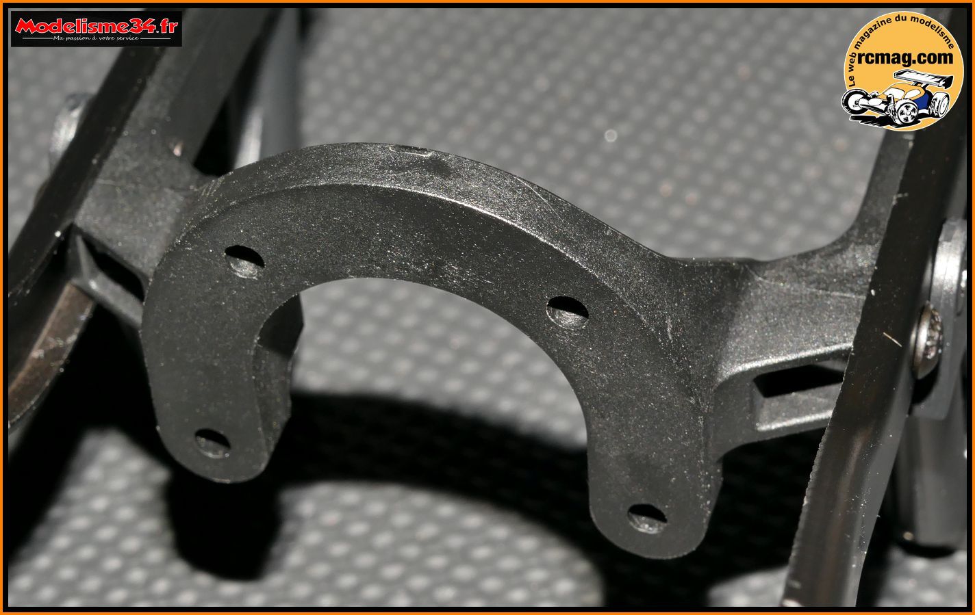

MessagePosté le: 27.07.2020, 20:12:07    Sujet du message: Répondre en citant

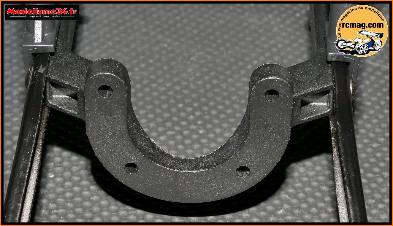

Montage de l'entretoise support moteur.

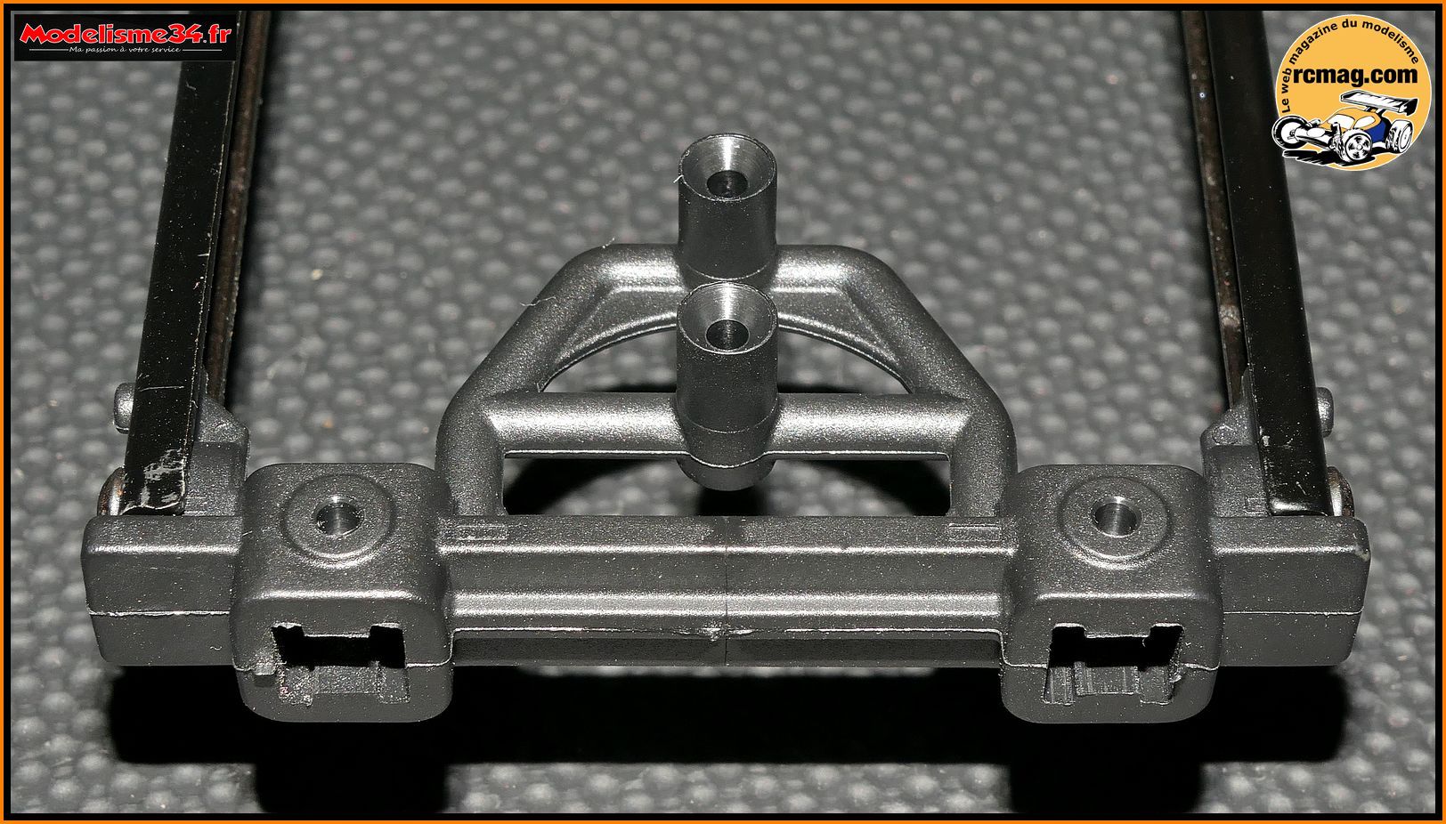

Montage de l'entretoise arrière.

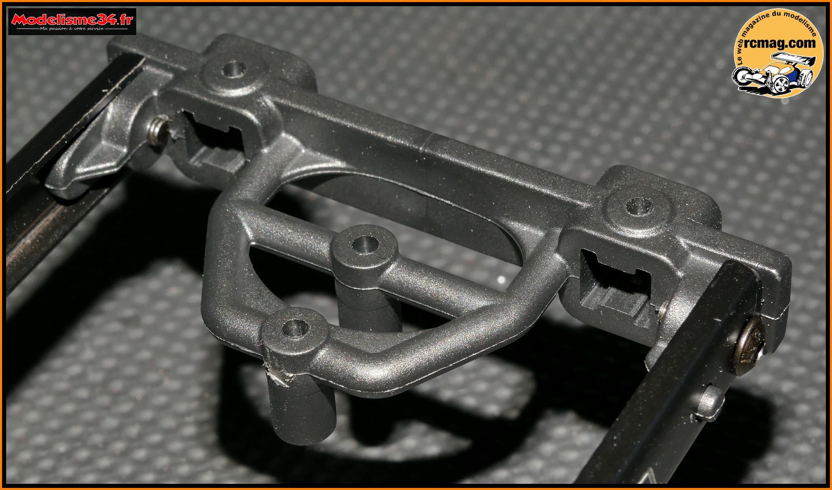

MessagePosté le: 16.08.2020, 18:48:44    Sujet du message: Répondre en citant

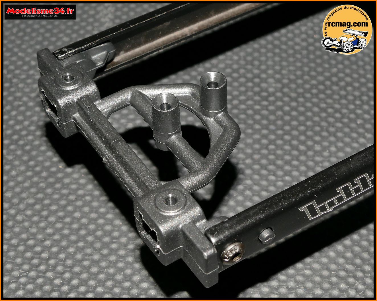

Montage de l'entretoise avant.

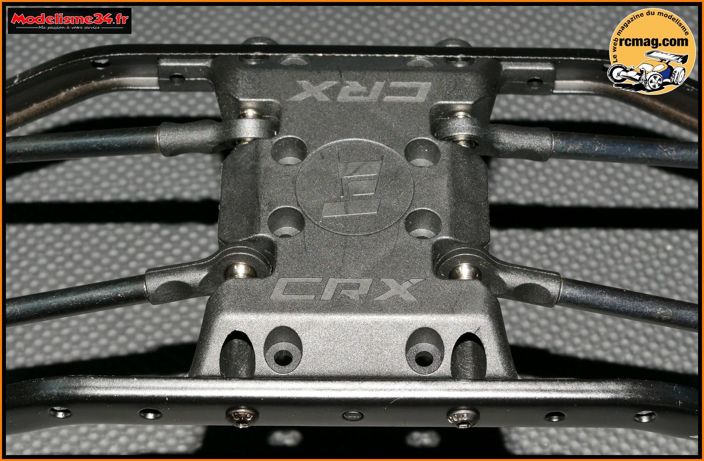

Le châssis assemblé.

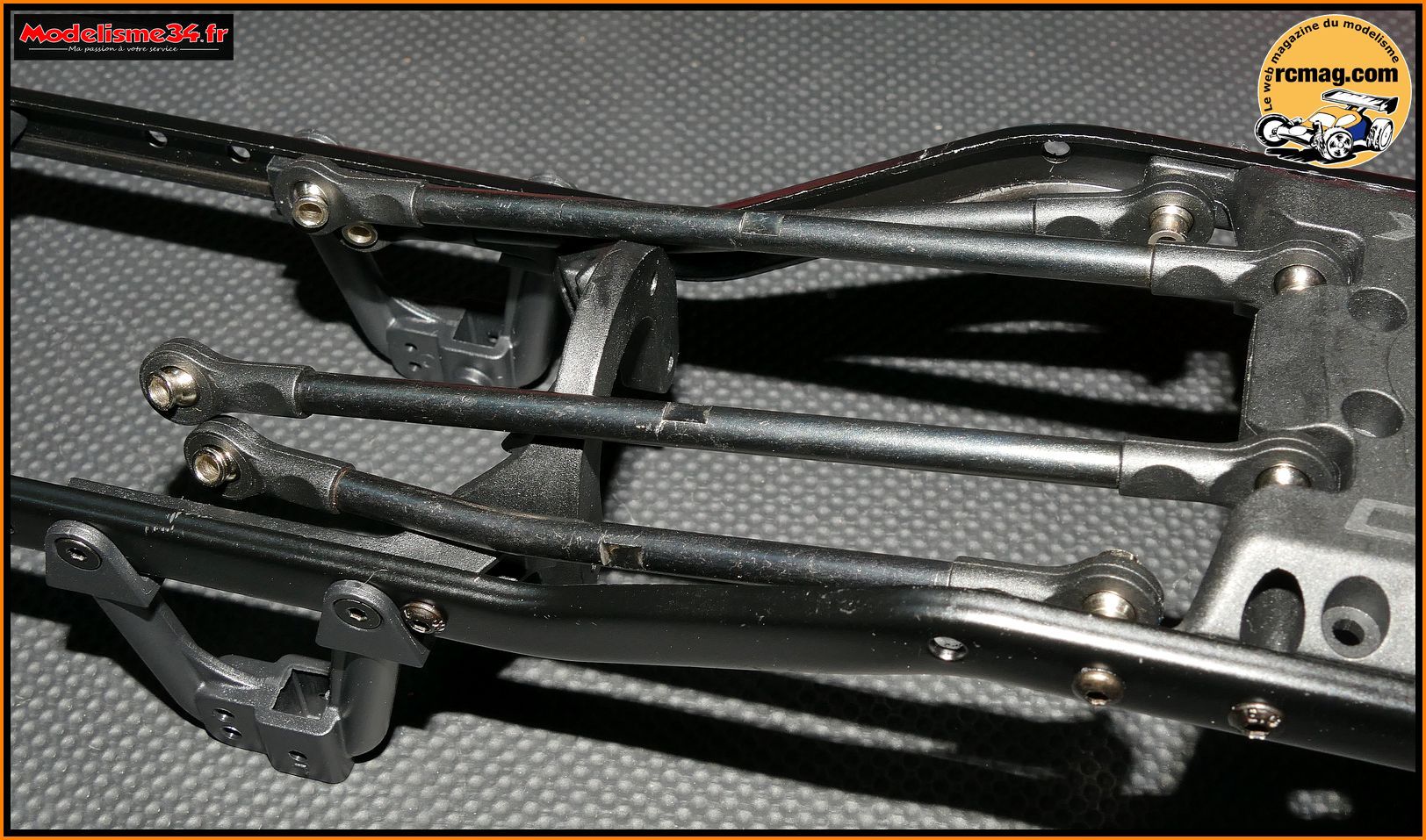

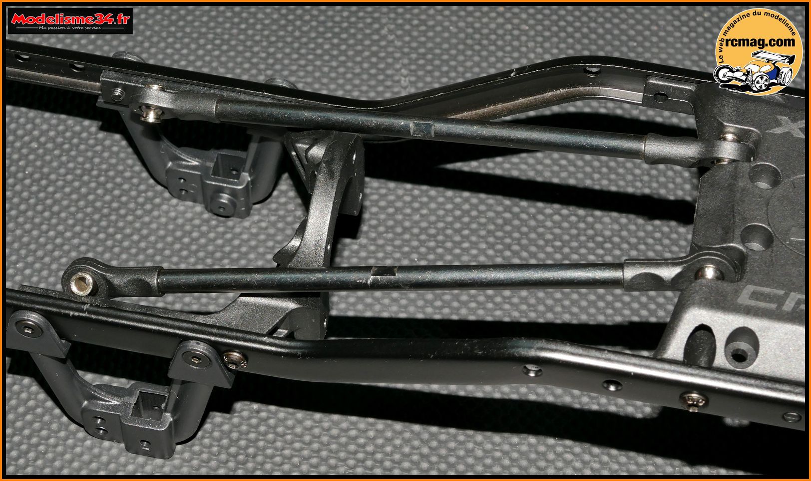

MessagePosté le: 21.08.2020, 08:49:53    Sujet du message: Répondre en citant

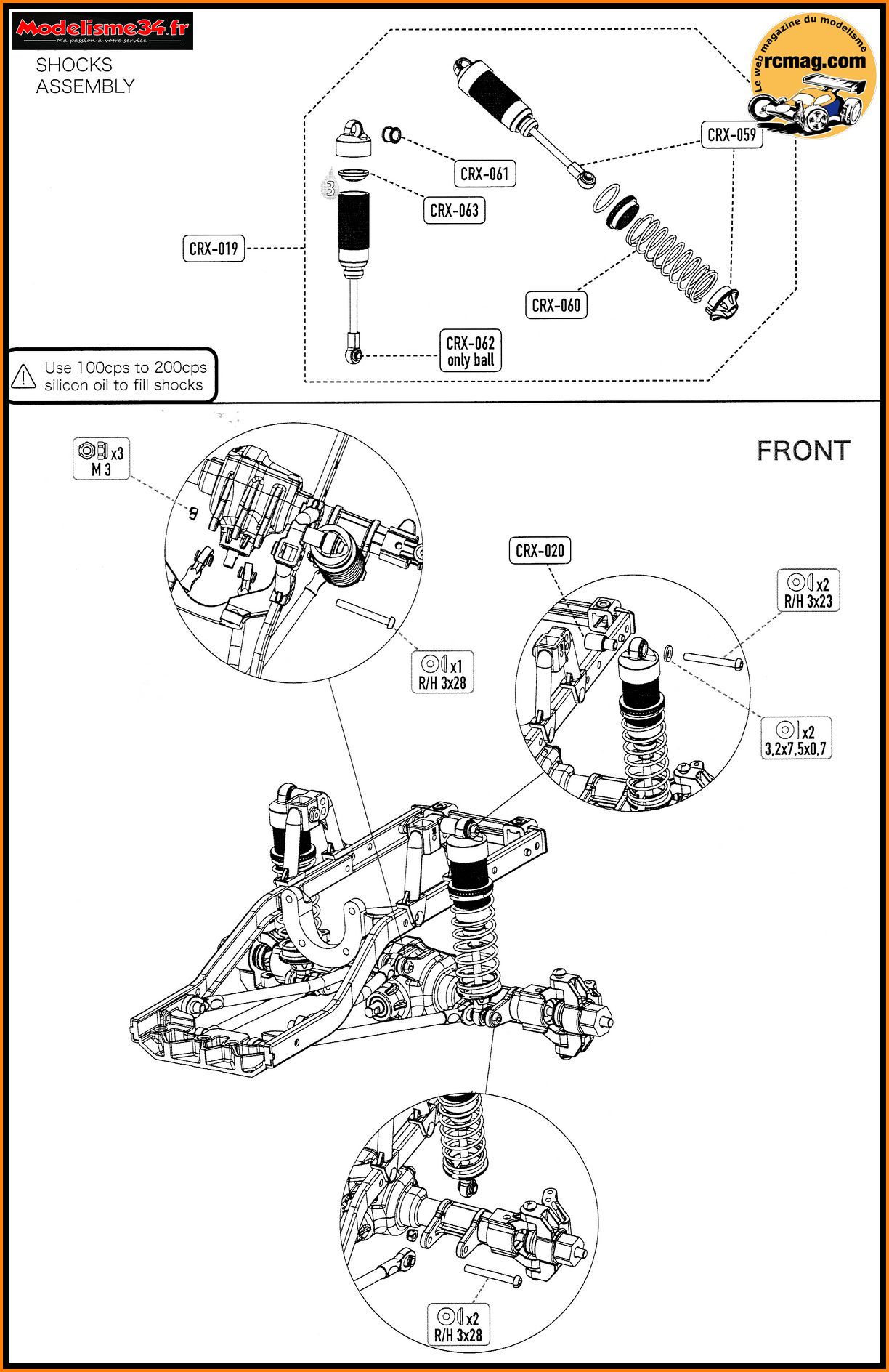

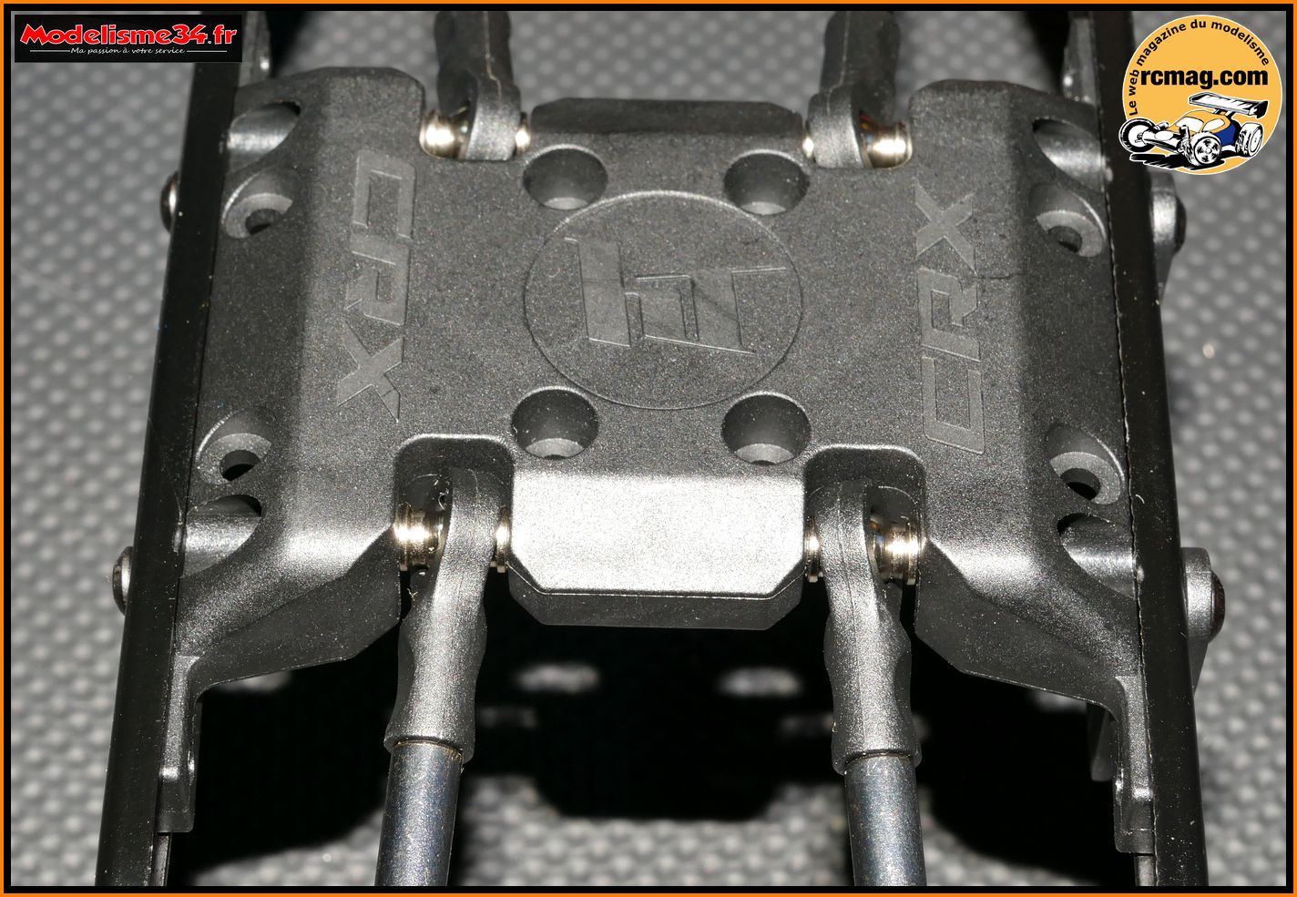

L'extrait de la notice pour le montage des biellettes de suspension coté entretoise centrale.
Messages: 117455
MessagePosté le: 21.08.2020, 08:50:17    Sujet du message: Répondre en citant
Les biellettes de suspension avec un méplat de 4 au centre. Les longues font 147mm, les courtes 136mm.
Messages: 117455
MessagePosté le: 22.08.2020, 09:57:18    Sujet du message: Répondre en citant
Les biellettes sont en alu avec un insert en acier pour la fixation des chapes.
Messages: 117455
MessagePosté le: 24.08.2020, 08:15:06    Sujet du message: Répondre en citant
Montage coté entretoise centrale.

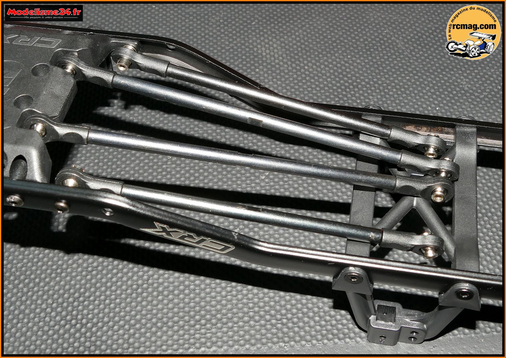

L'extrait de la notice pour le montage des biellettes de suspension coté châssis.
Messages: 117455
MessagePosté le: 01.09.2020, 10:43:55    Sujet du message: Répondre en citant
Les biellettes de suspension avec un méplat de 4 au centre. Les longues font 128mm, les courtes 117mm.
Les plus courtes sont pliées et ce placent sur l'avant.
Messages: 117455
MessagePosté le: 03.09.2020, 16:56:54    Sujet du message: Répondre en citant
Les biellettes sont fixées au châssis.
Coté pont elles seront fixées sur le dessus en position centrale.

Les extraits de la notice pour le montage des amortisseurs et des ponts sur le châssis.

Les amortisseurs avec un entraxe de 95mm qui sont a remplir.

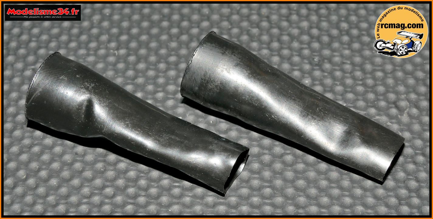

Ils sont équipés de soufflets de protection.

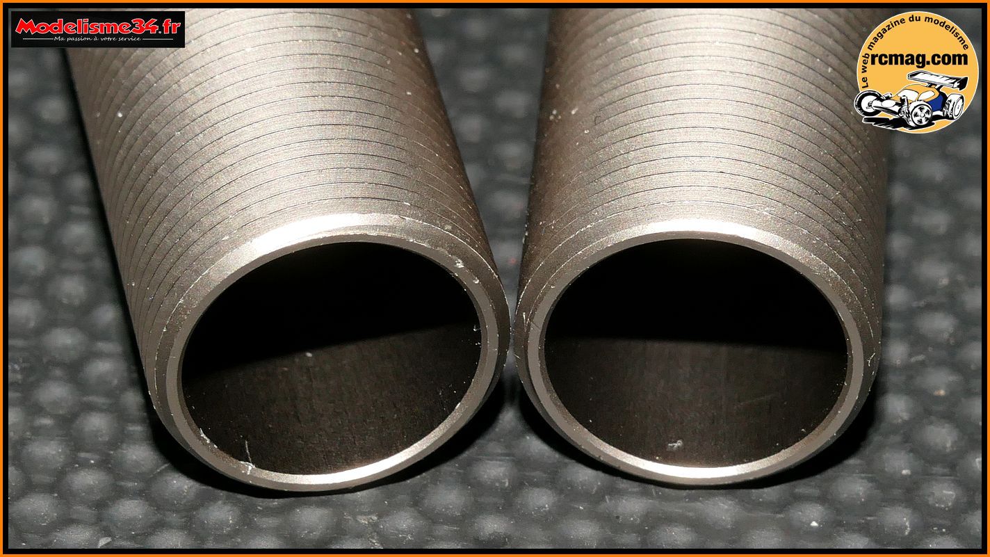

MessagePosté le: 29.09.2020, 08:39:37    Sujet du message: Répondre en citant
Les corps d'amortisseurs alu traités d'un diamètre intérieur de 13mm.

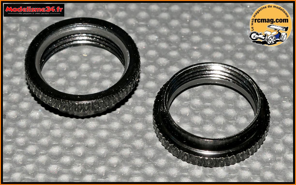

Les molettes de réglages sont dotées d'un joint torique qui d'origine est monté à sec.
Faudra penser à le lubrifier.

Afin de libérer au maximum les amortisseurs j'ai supprimé les soufflets qui de plus ne facilitent pas le nettoyage de la voiture.
