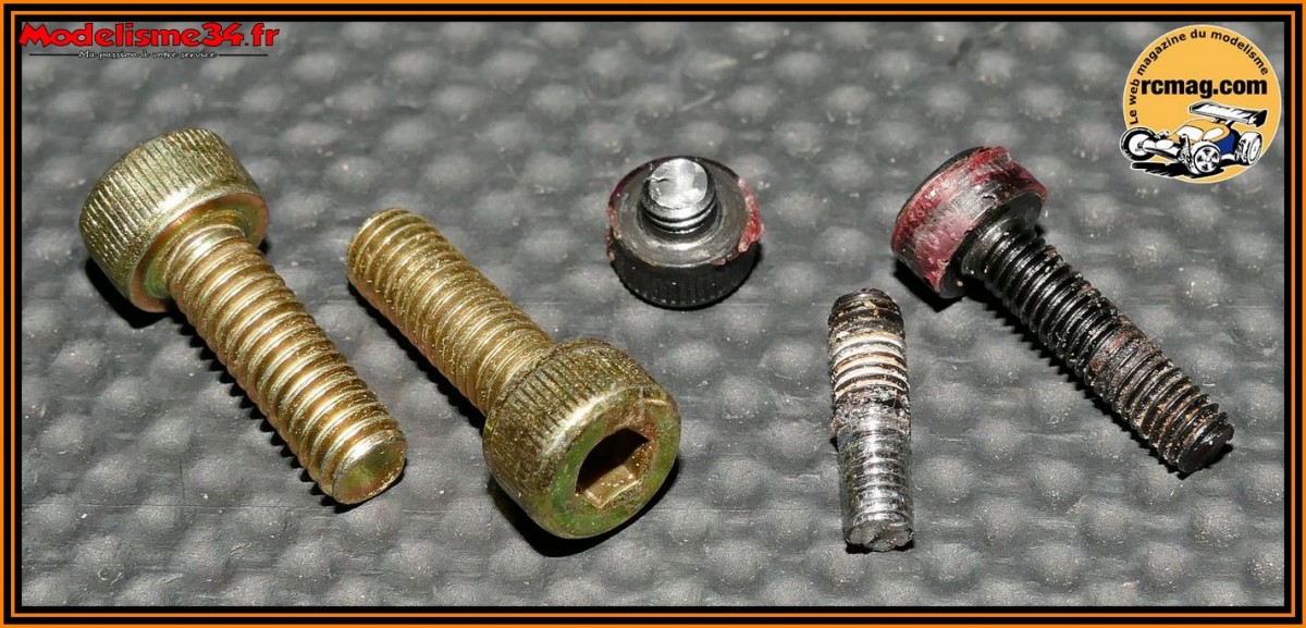

Autre problème pour le démontage du moteur.
La glissière est maintenue pas 2 vis montées au frein filet. C'est hard a démonter, attention a utiliser un bon outils. Je conseil de remonter sans frein filet
Meme chose pour le montage de la glissière sur le moteur. Là aussi du frein filet et j'ai même cassé 2 vis de 3mm. Donc quand je vends un NXT je livre en plus des vis de 4mm plus adaptées et plus solides avec pour conseil là aussi de ne pas utiliser de frein filet |

là on peut voir les vis d'origine de 3 avec une grosse couche de frein filet
Et une qui a cassé au démontage .....
Et les 2 vis de 4mm bichromaté que Cyril livre avec ses NXT pour les remplacer.
Là c'est garanti incassable, plus facilement manipulable, plus fiable, inrouillable ... bref top
C'est de petites choses en plus gratos mais cela évite bien des problèmes  _________________ rcmag.com pour le forum, les photos et vidéos
