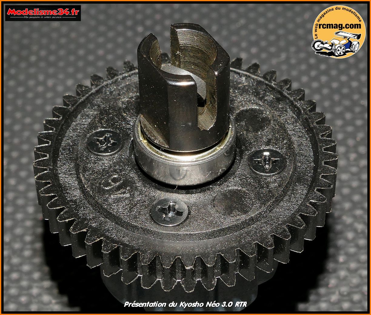

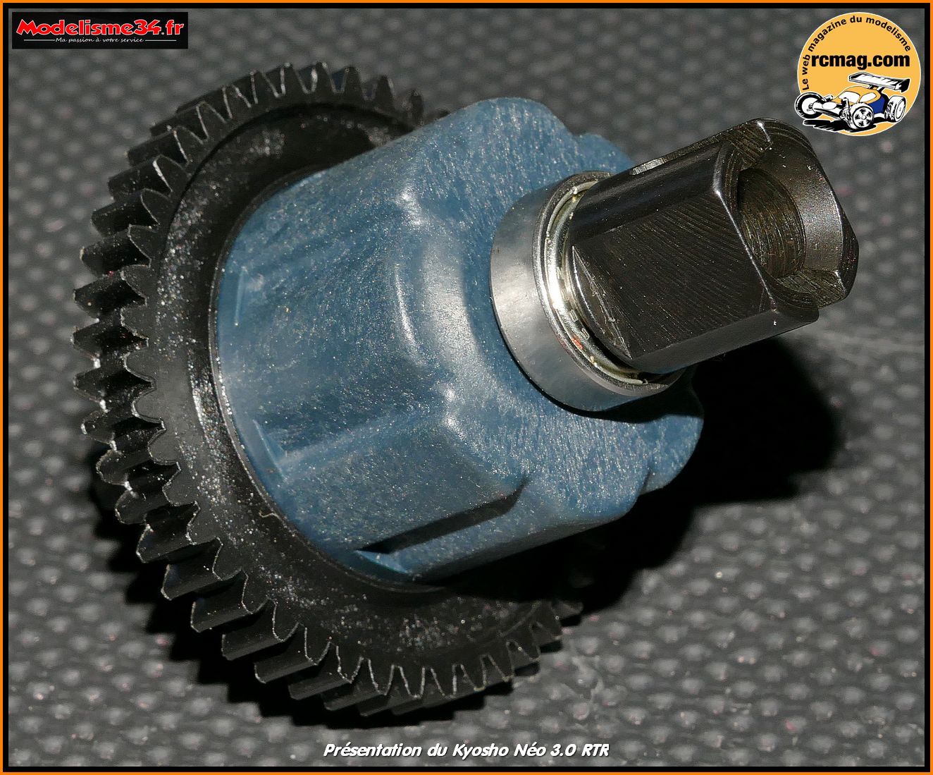

Le différentiel central dans sa version de boite.

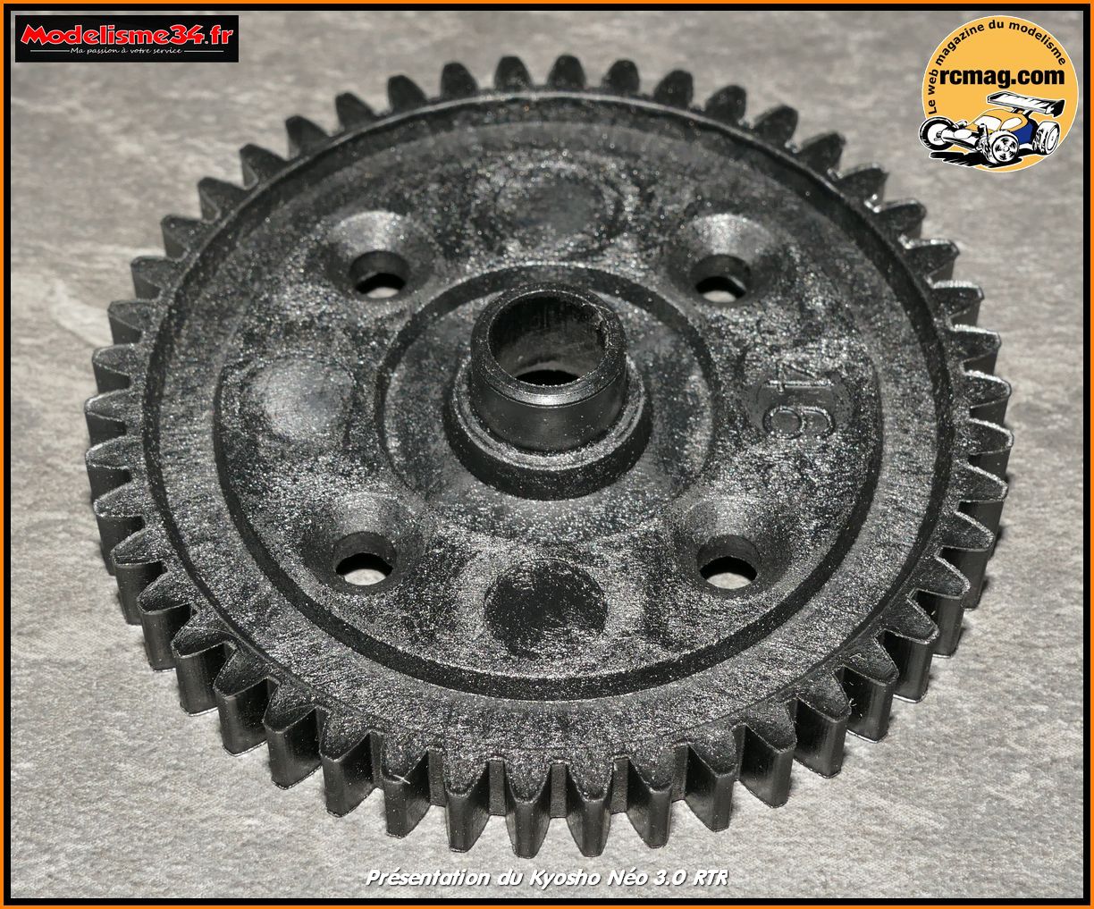

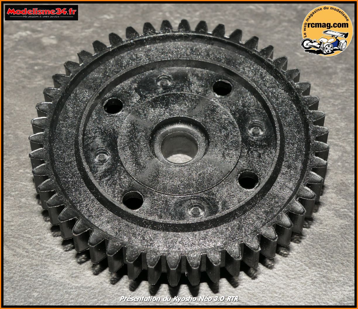

La couronne plastique de 46 dents.
