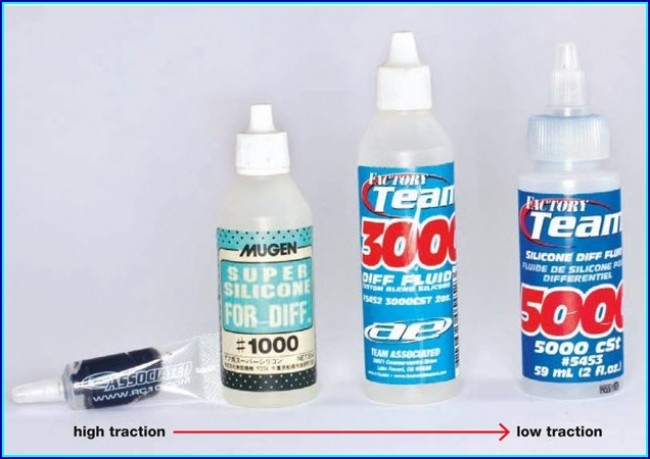

s'il te plait tracto, quelle est la viscosité de l'huile dans le diff?? merci
Kyosho MP9e TKI tekin Gen 2050Kv
Kyosho MP9 TKI3 nova plus4 c
Losi 22 SCT Turnigy 7.5T
Rahmine Amine
Messages: 102289
MessagePosté le: 22.12.2013, 16:48:28    Sujet du message: Répondre en citant
y'a de la 5000 livrée avec le kit
sidhoum
Club RCmag
Inscrit le: 26/03/2012
Messages: 288
MessagePosté le: 22.12.2013, 21:52:22    Sujet du message: Répondre en citant
sur mon 22 sct j'avais mis 2000 cst et c'été pas terrible, je vais mettre 7000 et voir
merci

Rahmine Amine
Messages: 102289
MessagePosté le: 22.12.2013, 22:08:25    Sujet du message: Répondre en citant
perso dans le kyosho j'avais juste de la graisse mécanique et c'était impec
sidhoum
Club RCmag
Messages: 288
MessagePosté le: 22.12.2013, 22:19:02    Sujet du message: Répondre en citant
tu en met plein ou juste graissé les pignons ?? je sais pas si c'est la cause mon 22 sct est une saucisse.

Messages: 102289
MessagePosté le: 22.12.2013, 22:19:30    Sujet du message: Répondre en citant
je blinde

MessagePosté le: 22.12.2013, 22:24:57    Sujet du message: Répondre en citant
Préconisé pour les diff à pignons 1/10 4x2 Wink
Philippe B.
Trucks, th & élec, Short Course Truck 4x4, Associated, what else !
Short Course Truck 4x2 22SCT TLR, what else, also .
