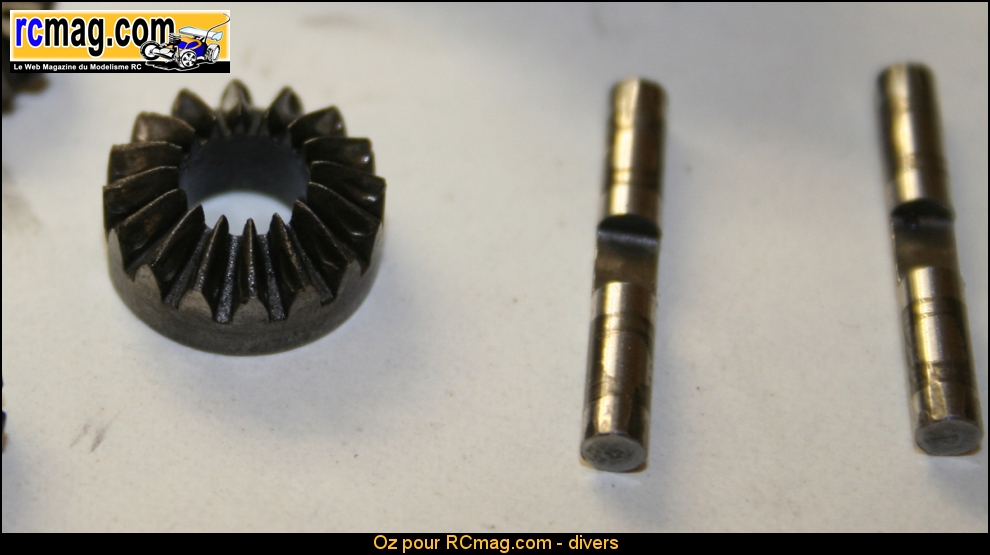

yopla,
pour ma part j'ai toujours pas monter les options world, et je roule toujours avec un 2009 (Rampe St + stab hard). Beaucoup parlait de pb de casse du train de pignon "normal"...j'ai donc testé, j'lui en ai mis plein la tronche, je l'ai demonté en aout sur une manche suisse, et depuis je ne l'ai plus touché...
Mon diff a maintenant une bonne 20ene de litre, mon train de pignon est nickel, les noix idem, et la couronne pas bougé ! je repars donc avec sans mettre les pieces worlds :

heu sur la dernière photo, les traces sur le pignon c'est de l'usure ou c'est l'usinage qui est comme ça ??? _________________ Référent Seine Maritime

C'est la matière qui est matée, lorsque l'on passe l'ongle dessus, on sent une légère asperité, a vue de nez je dirais 5/100, maxi 1/10... ca a fait ca dès le premier roulage, et depuis ca ne bouge plus.
Les axes sont aussi matés, on ne sent par contre pas de dénivelé sur ces derniers. _________________ --- www.ttrc90.fr --- www.6mik-racing.com --- www.carburant-modelisme.com --- www.exsen.fr |

Les engrenages que montre OZ sont les anciens modèles 2008-2009. Depuis le TEREX a bien changé et ça ne bouge pas même avec un brushless. Voir ce que vient de dire Vman : pas de traces d'usure !!!!
OZ, il faudrait peut-être que tu te mettes à jour, tu as les pignons 2010, je t'invite à tester!
