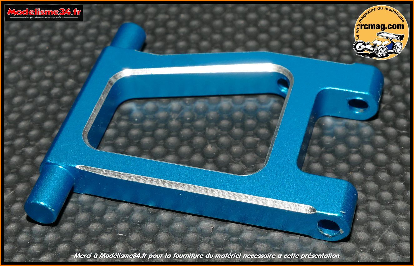

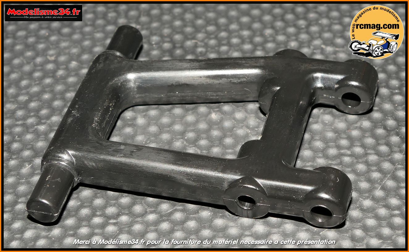

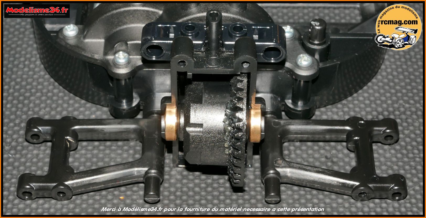

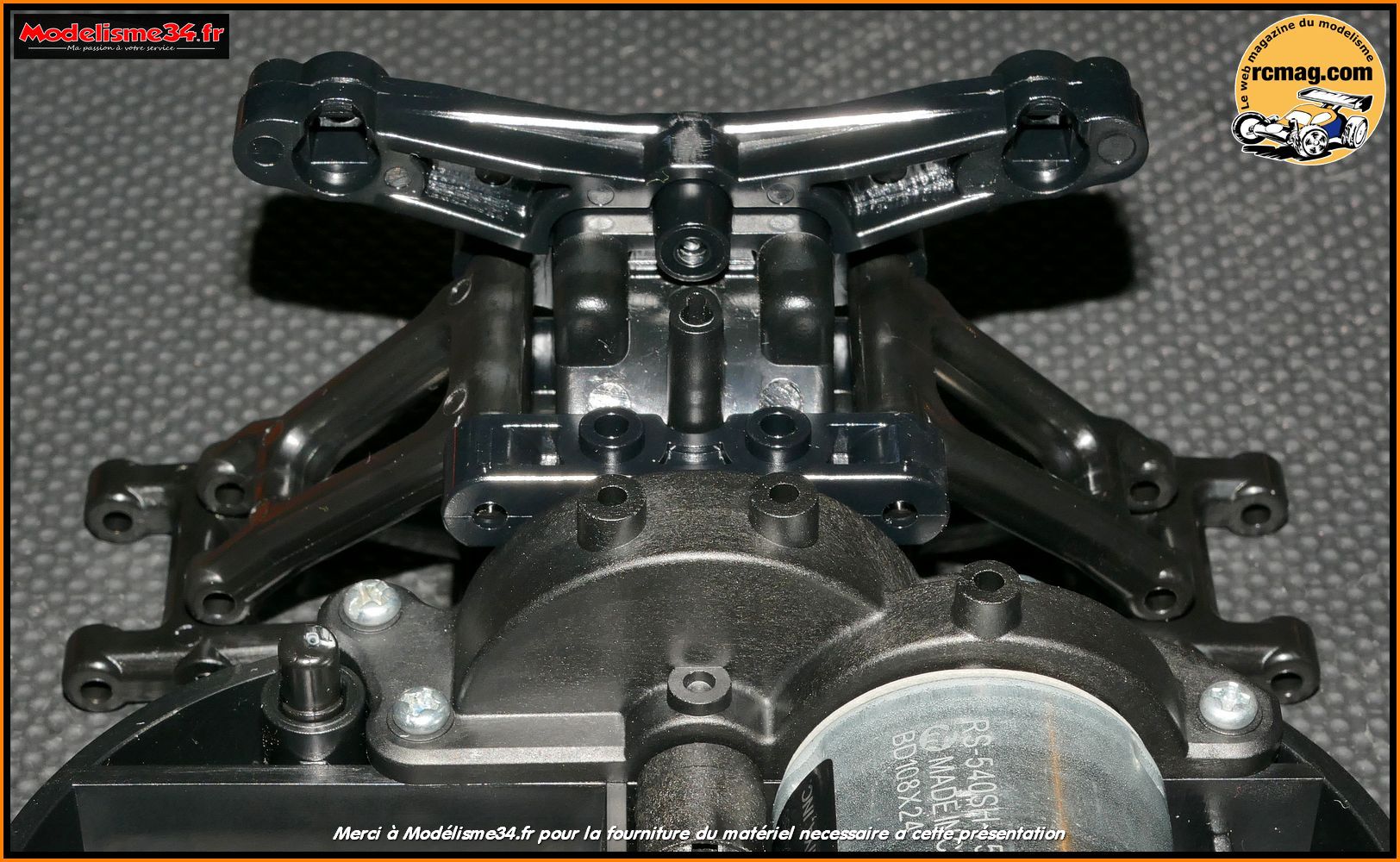

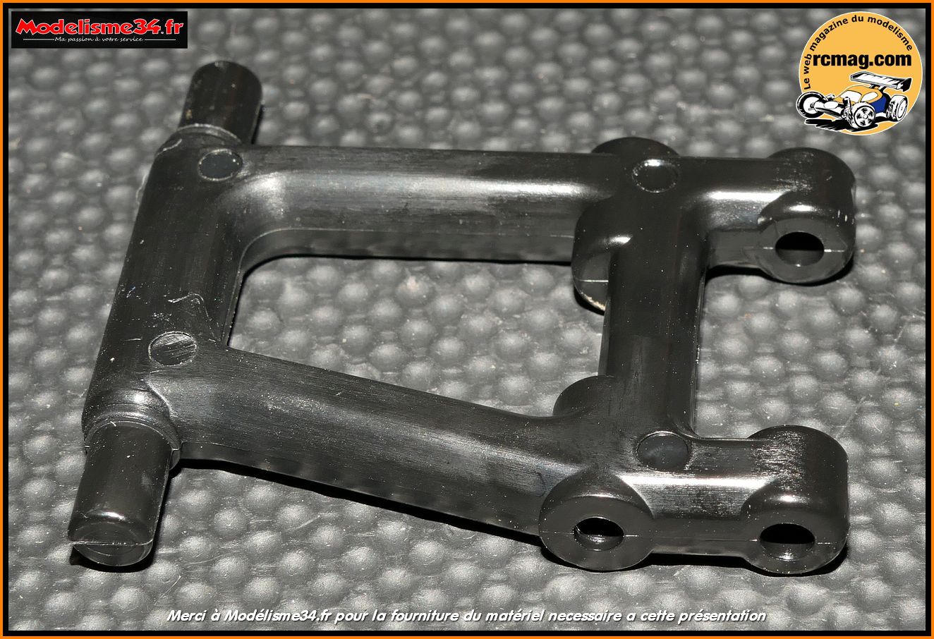

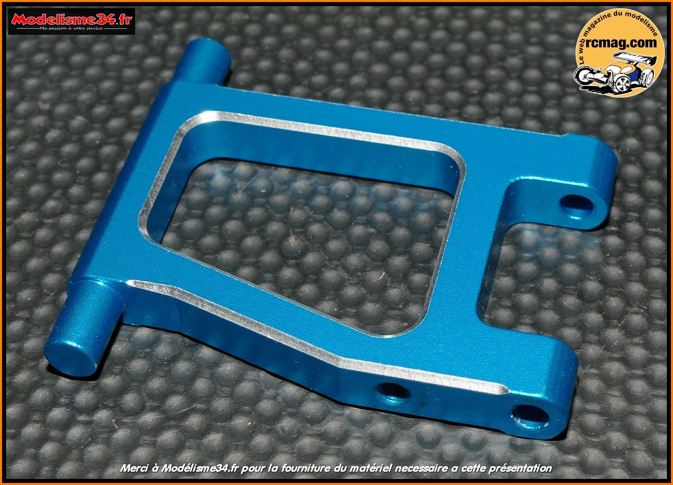

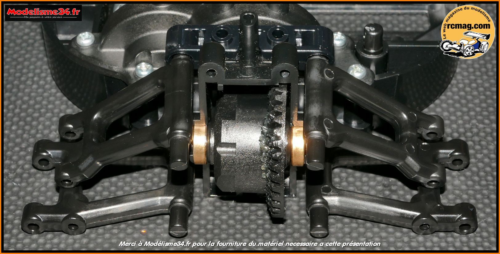

Posté le: 17.09.2020, 18:53:35 Sujet du message: |
Mise en place des triangles inférieur.
Contrairement a ce qui est indiqué sur la notice, je n'ai pas utilisé de graisse pour éviter d'agglomérer les saletés qui vont rapidement user et brider la suspension. _________________ rcmag.com pour le forum, les photos et vidéos

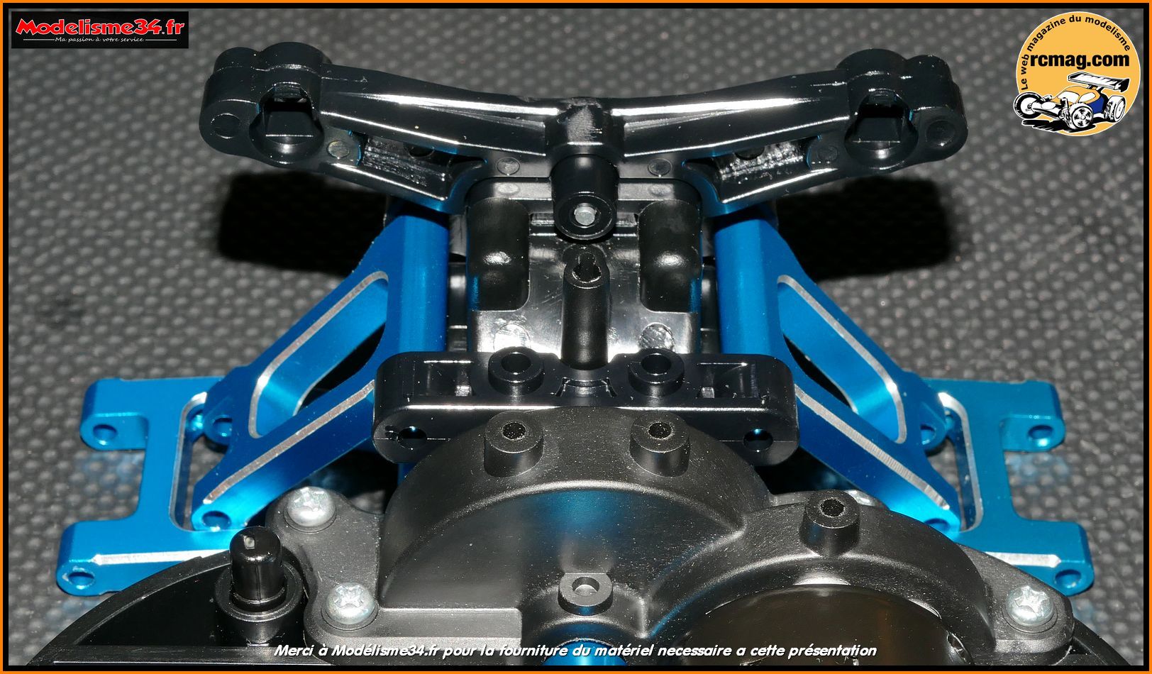

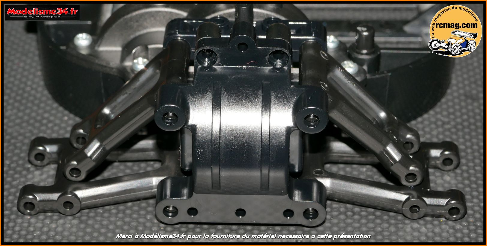

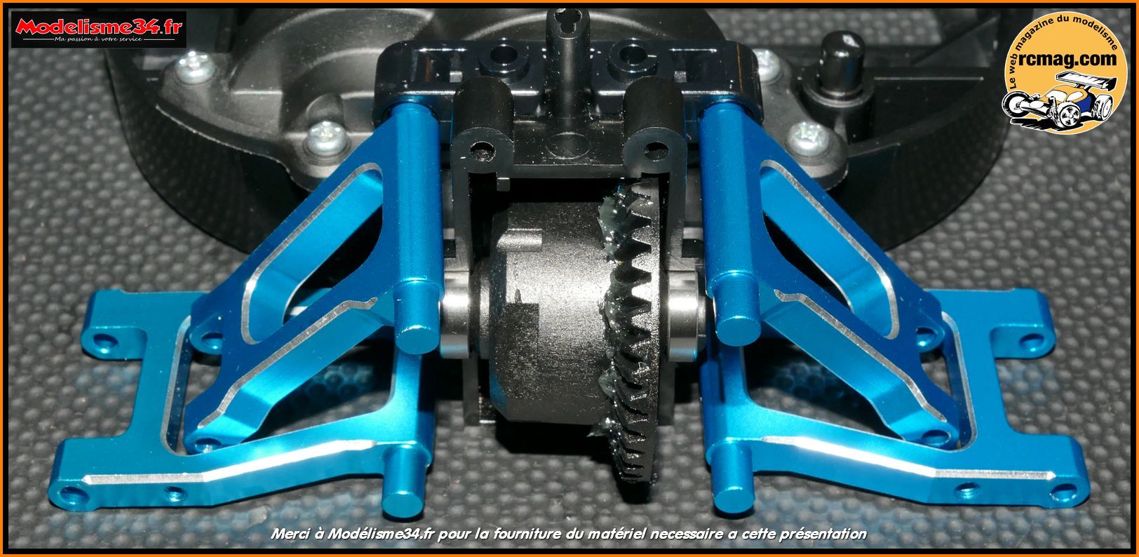

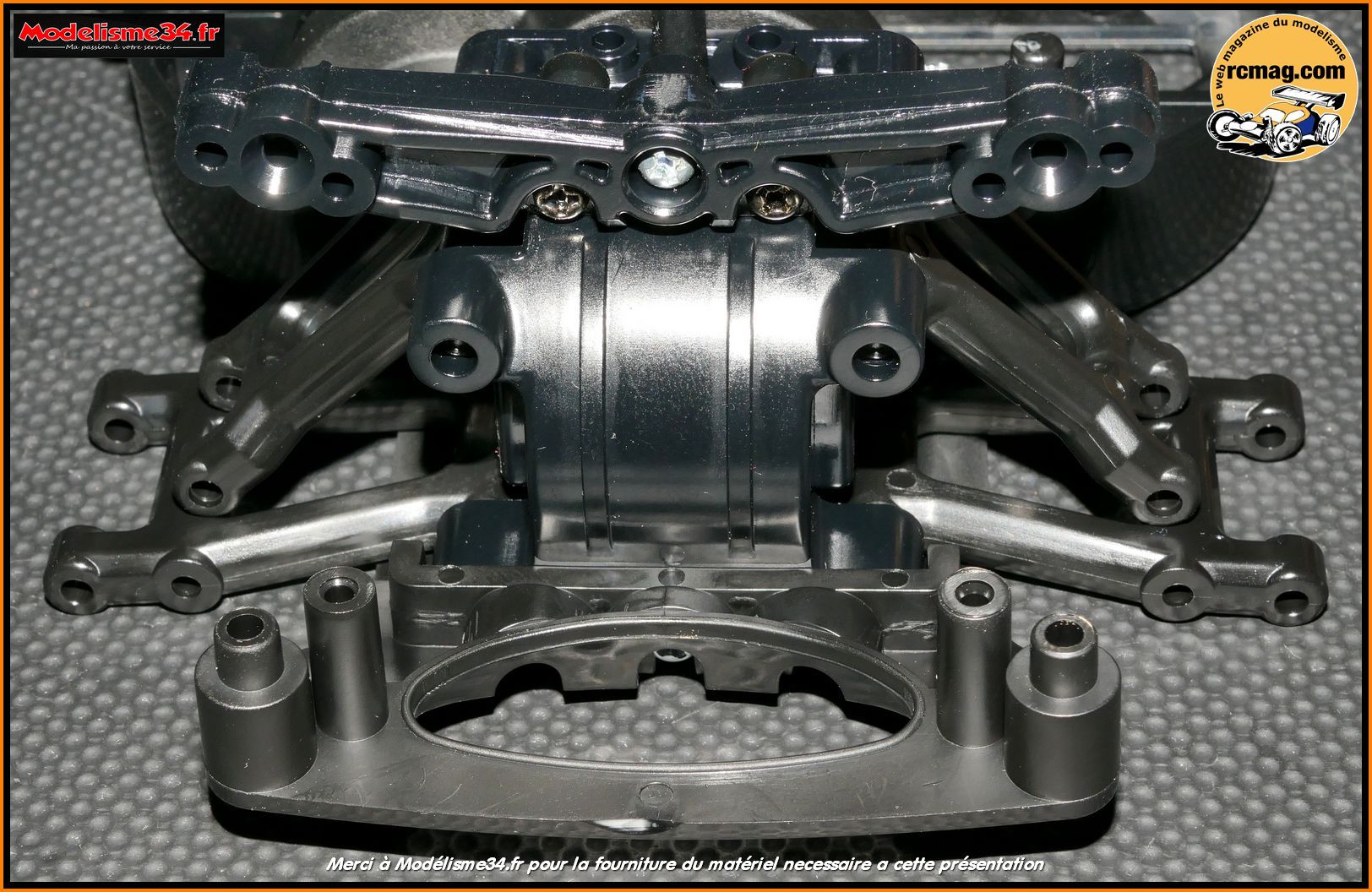

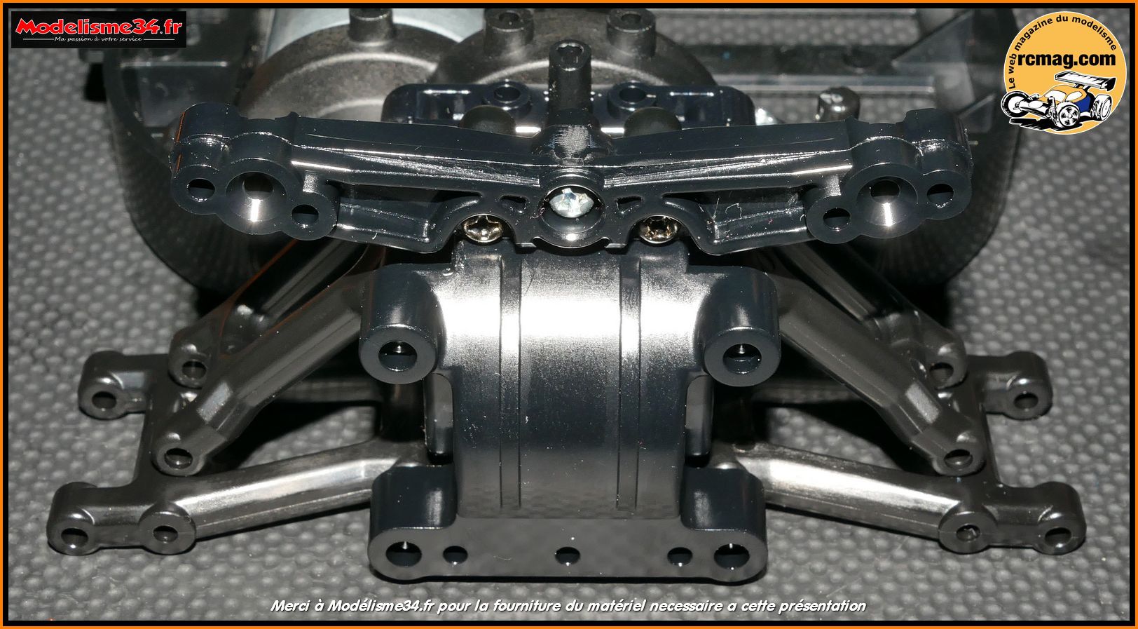

Posté le: 26.09.2020, 11:38:52 Sujet du message: |
Mise en place des triangles supérieur.
Avant de remonter le couvercle de transmission et faut graisser le couple conique avec modération. _________________ rcmag.com pour le forum, les photos et vidéos

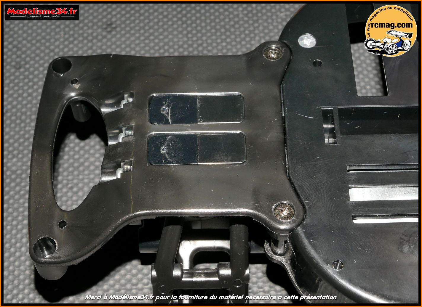

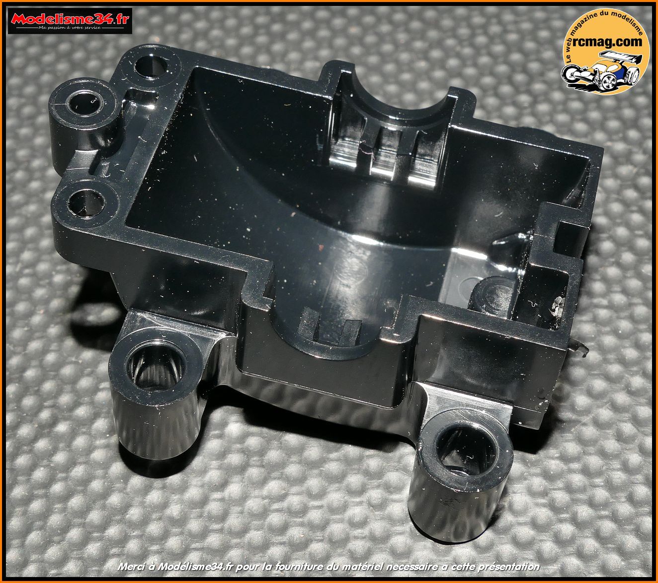

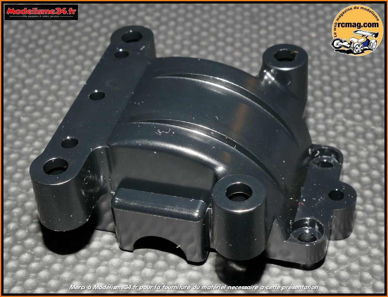

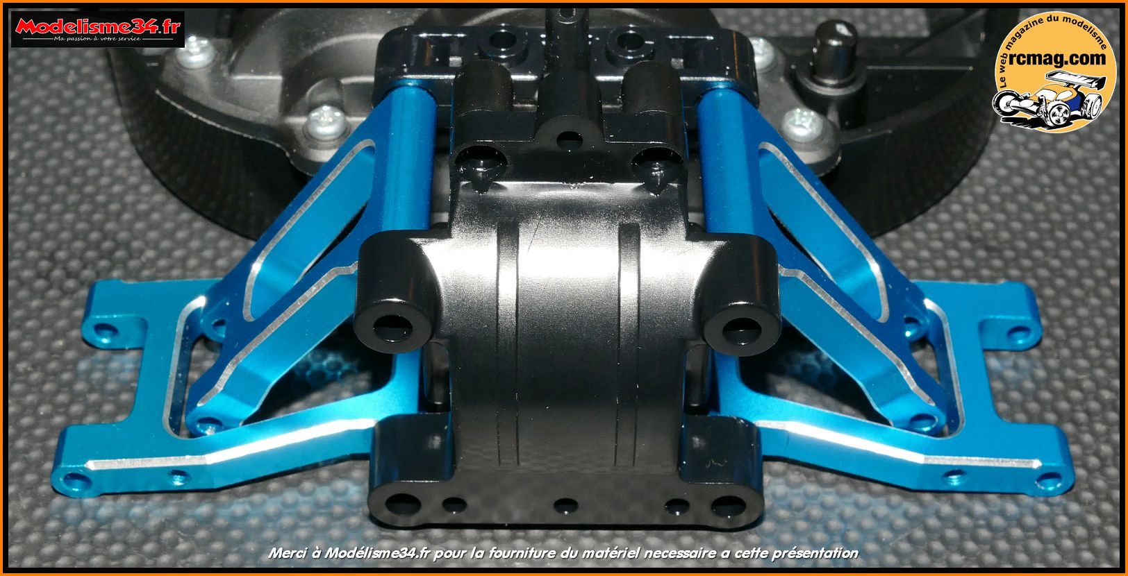

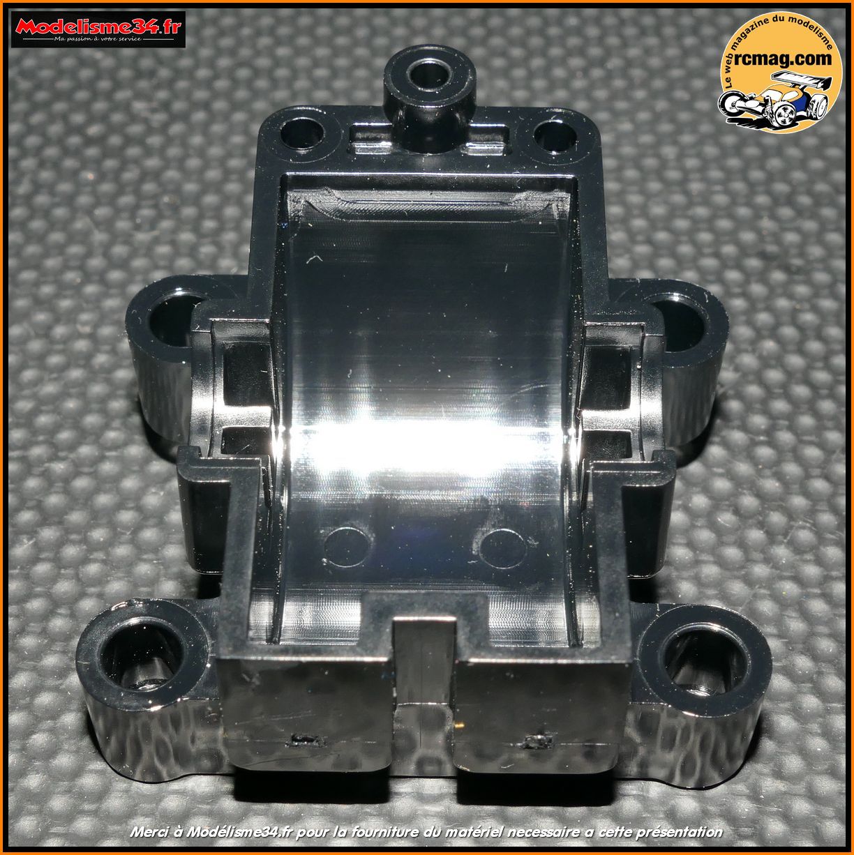

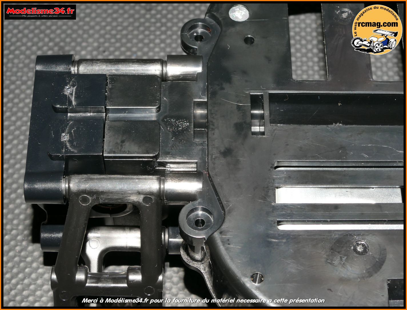

Posté le: 29.09.2020, 10:25:46 Sujet du message: |
Le couvercle de transmission arrière qui fait aussi office de logement pour l'articulation des triangles. _________________ rcmag.com pour le forum, les photos et vidéos

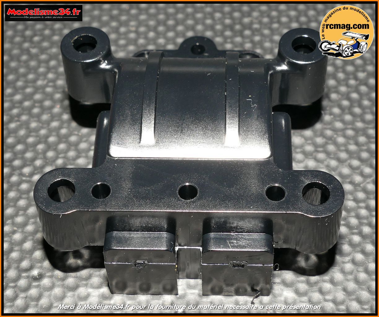

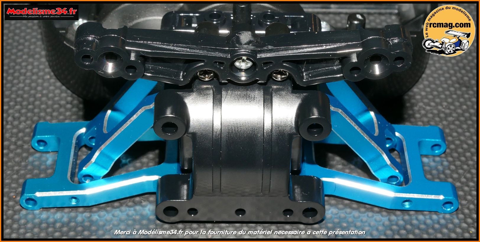

Posté le: 06.10.2020, 15:00:37 Sujet du message: |
Montage du support d'amortisseurs version triangles alu.
A noter qu'un support carbone est disponible référence 54060. _________________ rcmag.com pour le forum, les photos et vidéos

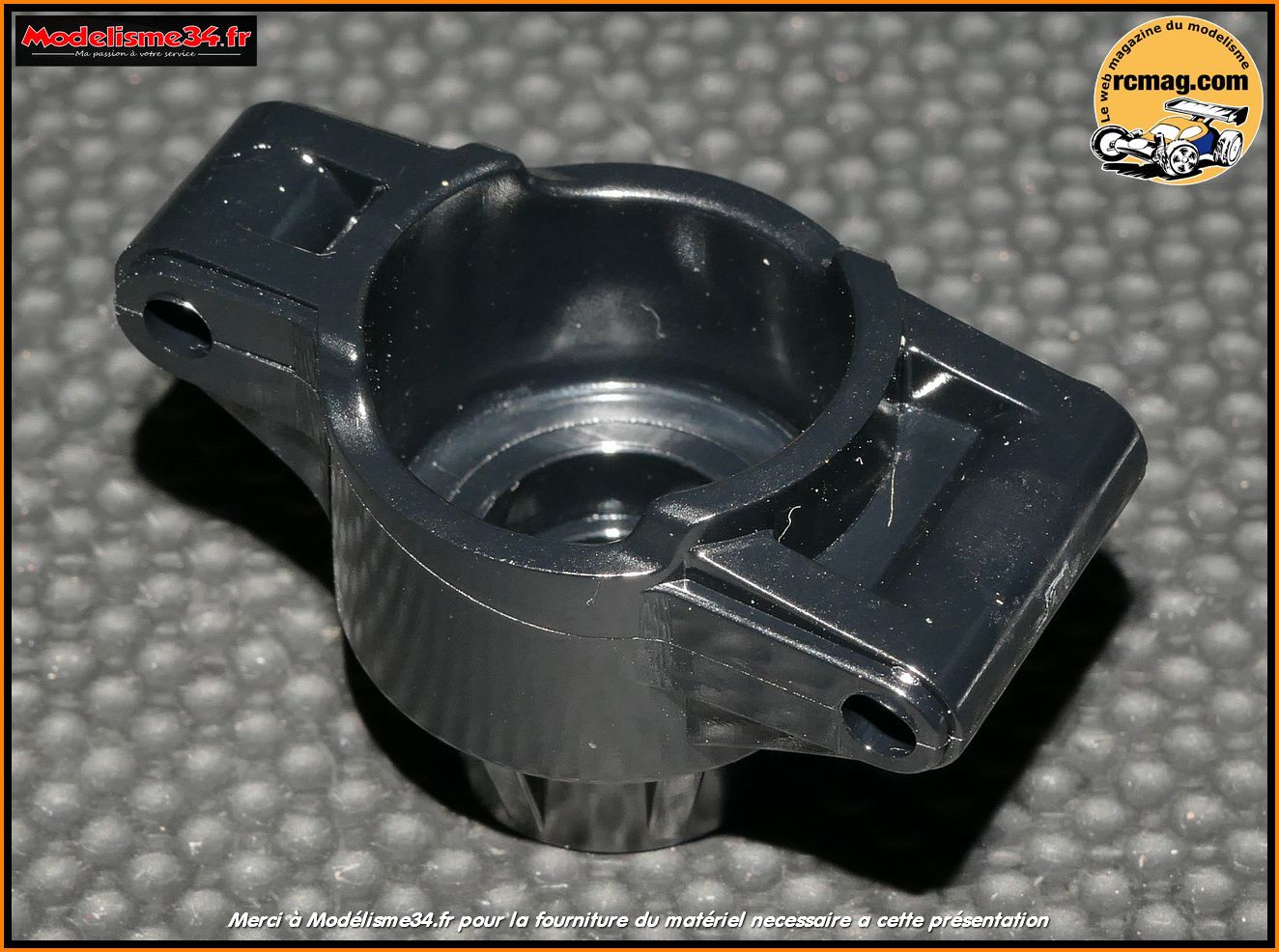

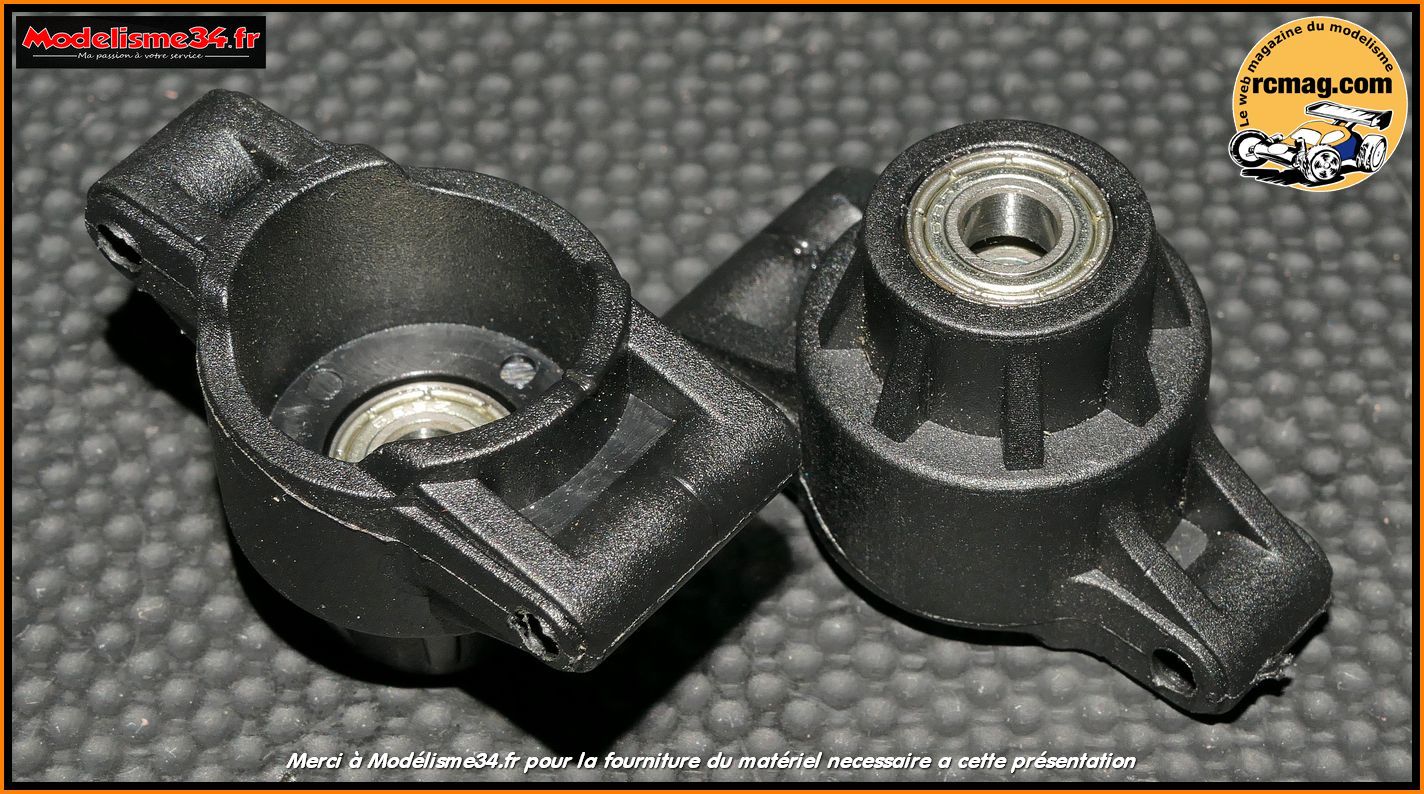

Posté le: 13.10.2020, 14:45:08 Sujet du message: |
Les fusées option 53673 qui offrent plus de pincement afin d'améliorer la stabilité du train arrière. _________________ rcmag.com pour le forum, les photos et vidéos

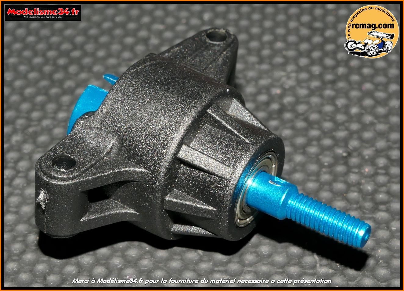

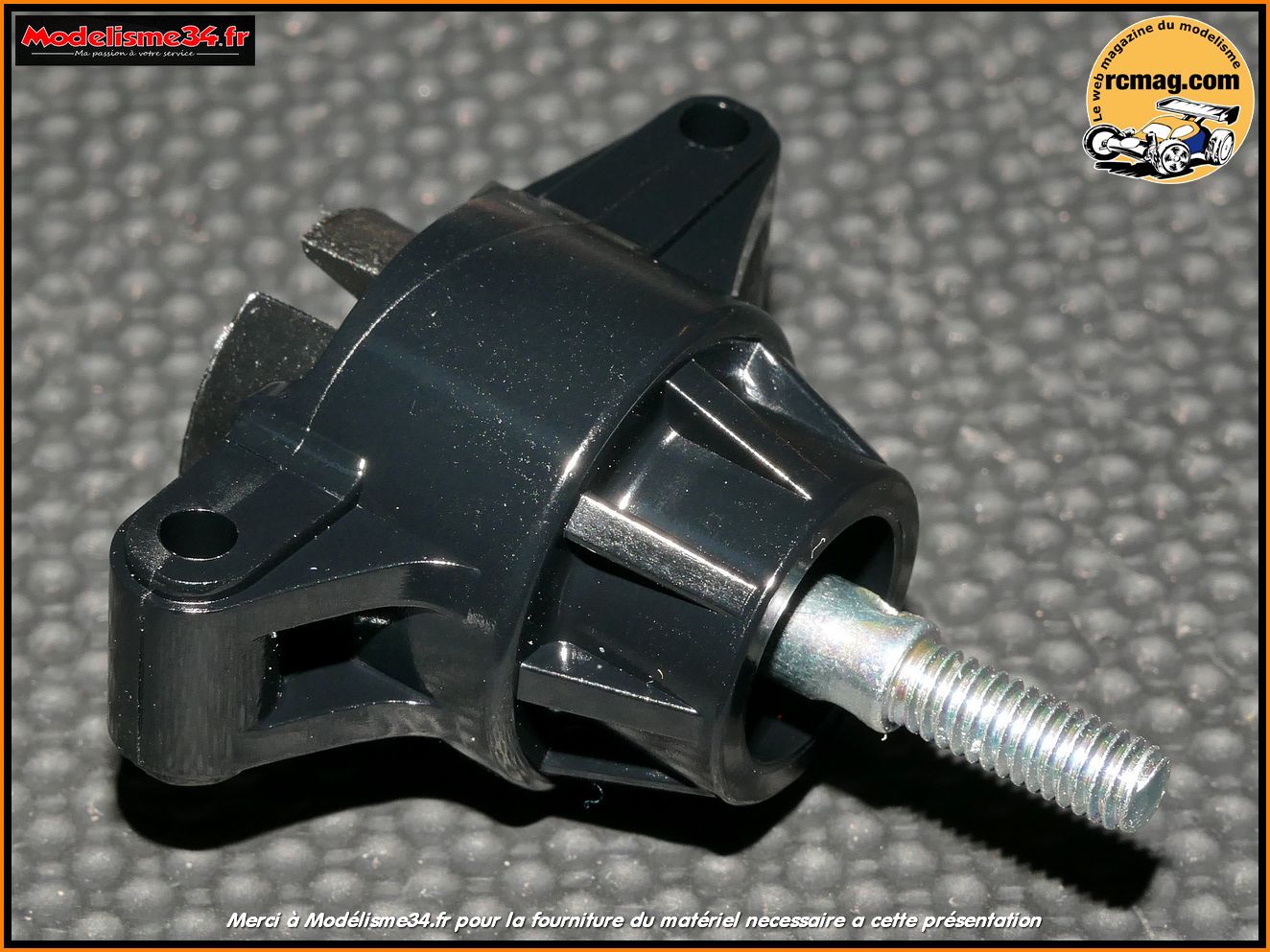

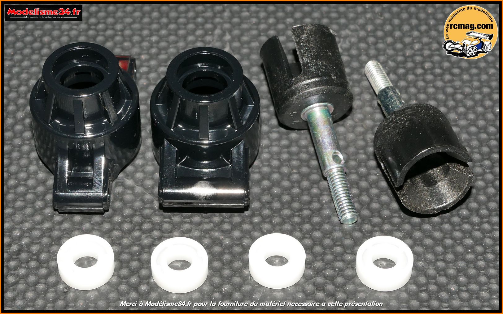

Posté le: 16.10.2020, 21:54:00 Sujet du message: |
Montage des bagues sur les fusées.
Il faudra bien sure graisser lors du montage des arbres de roues. _________________ rcmag.com pour le forum, les photos et vidéos

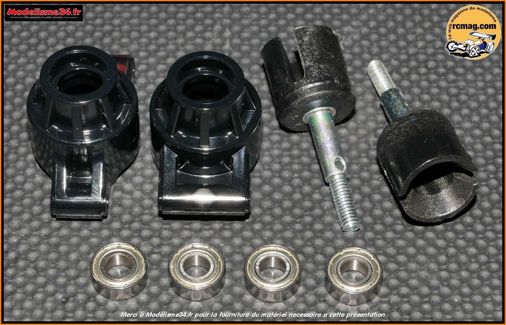

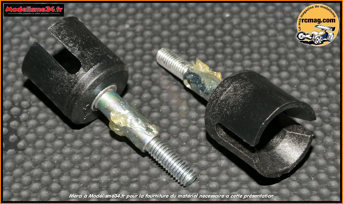

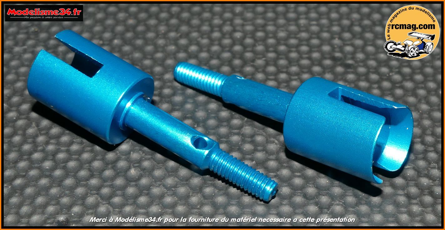

Posté le: 17.10.2020, 15:35:22 Sujet du message: |
Comme pour les sorties de différentiel on retrouve des arbres de roues en acier avec des noix de cardan en plastique surdimensionnées. _________________ rcmag.com pour le forum, les photos et vidéos

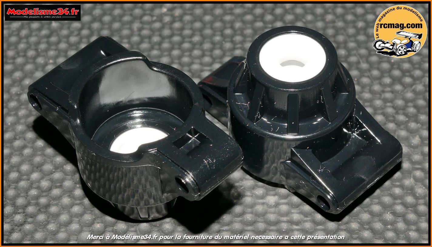

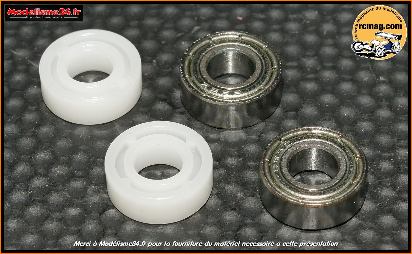

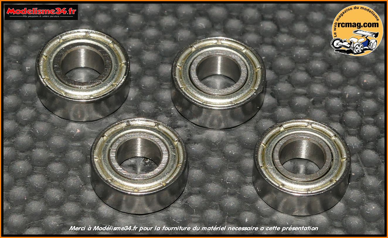

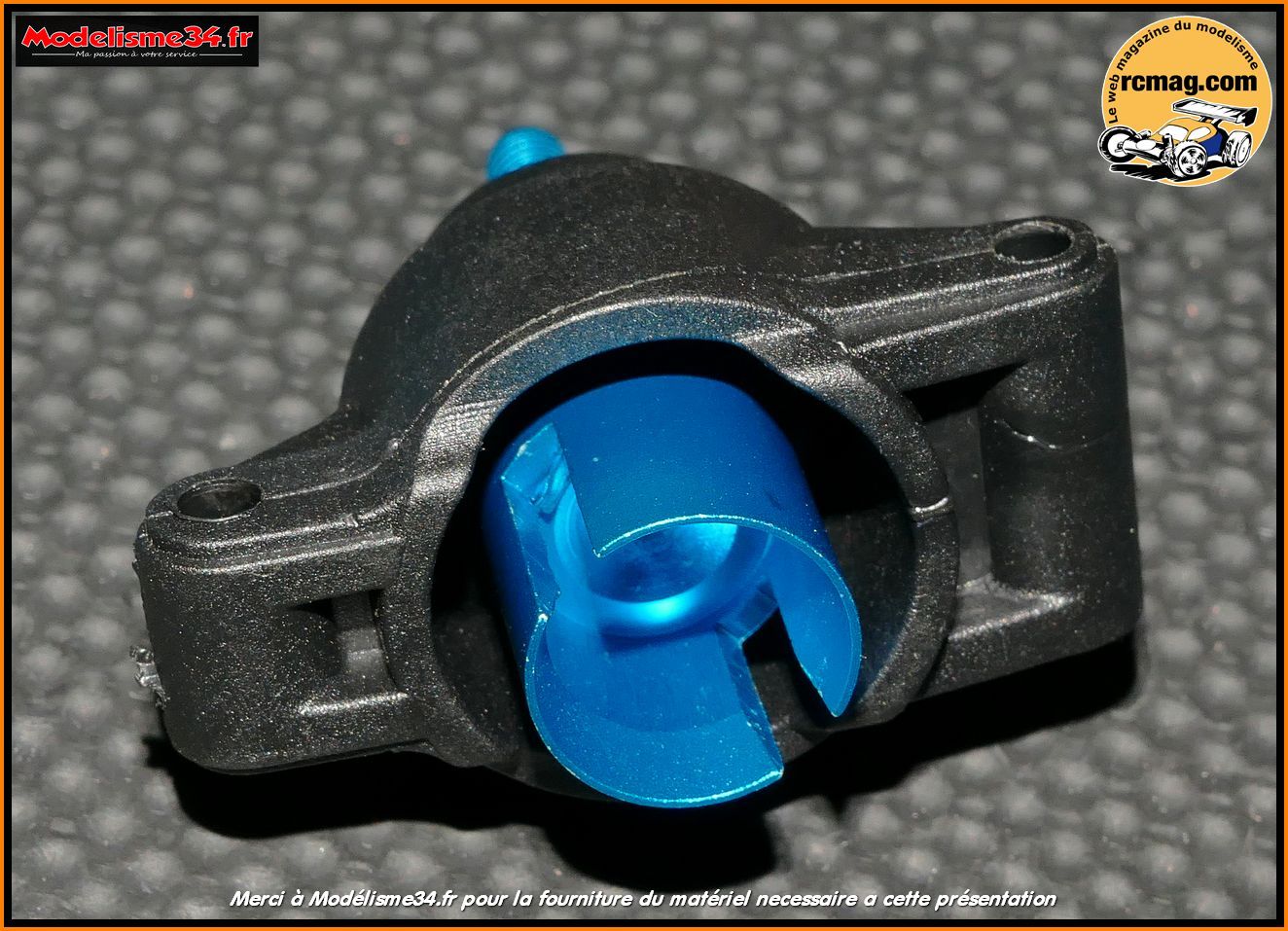

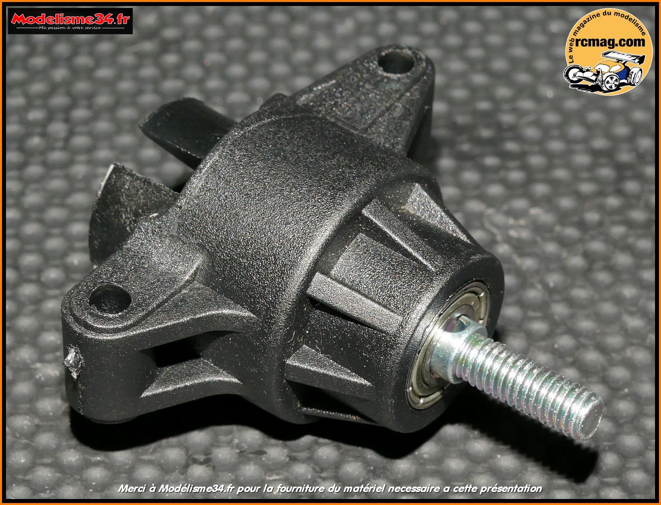

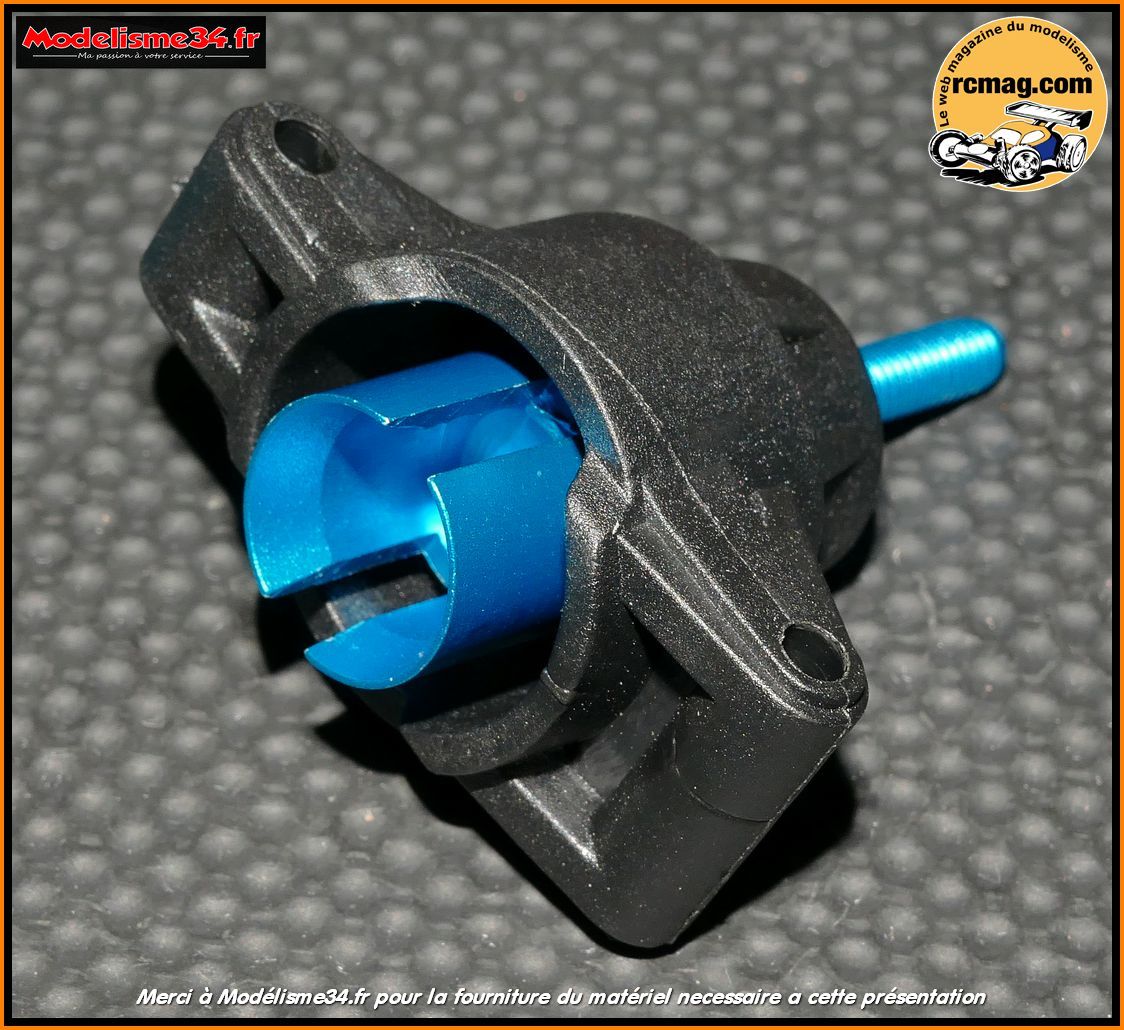

Posté le: 19.10.2020, 09:50:30 Sujet du message: |
Montage des roulements sur des fusées plastique d'un accessoiriste que je dois tester. _________________ rcmag.com pour le forum, les photos et vidéos

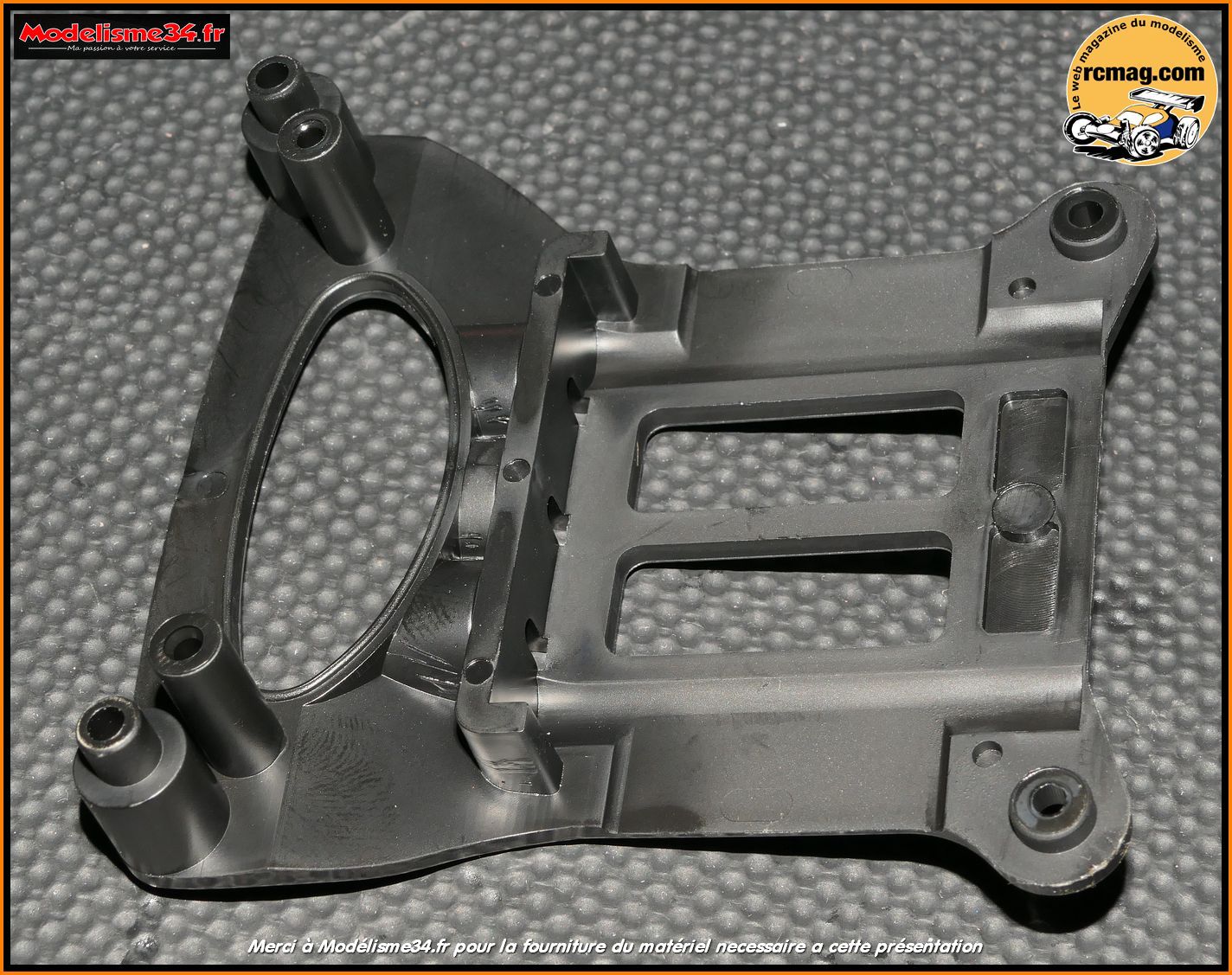

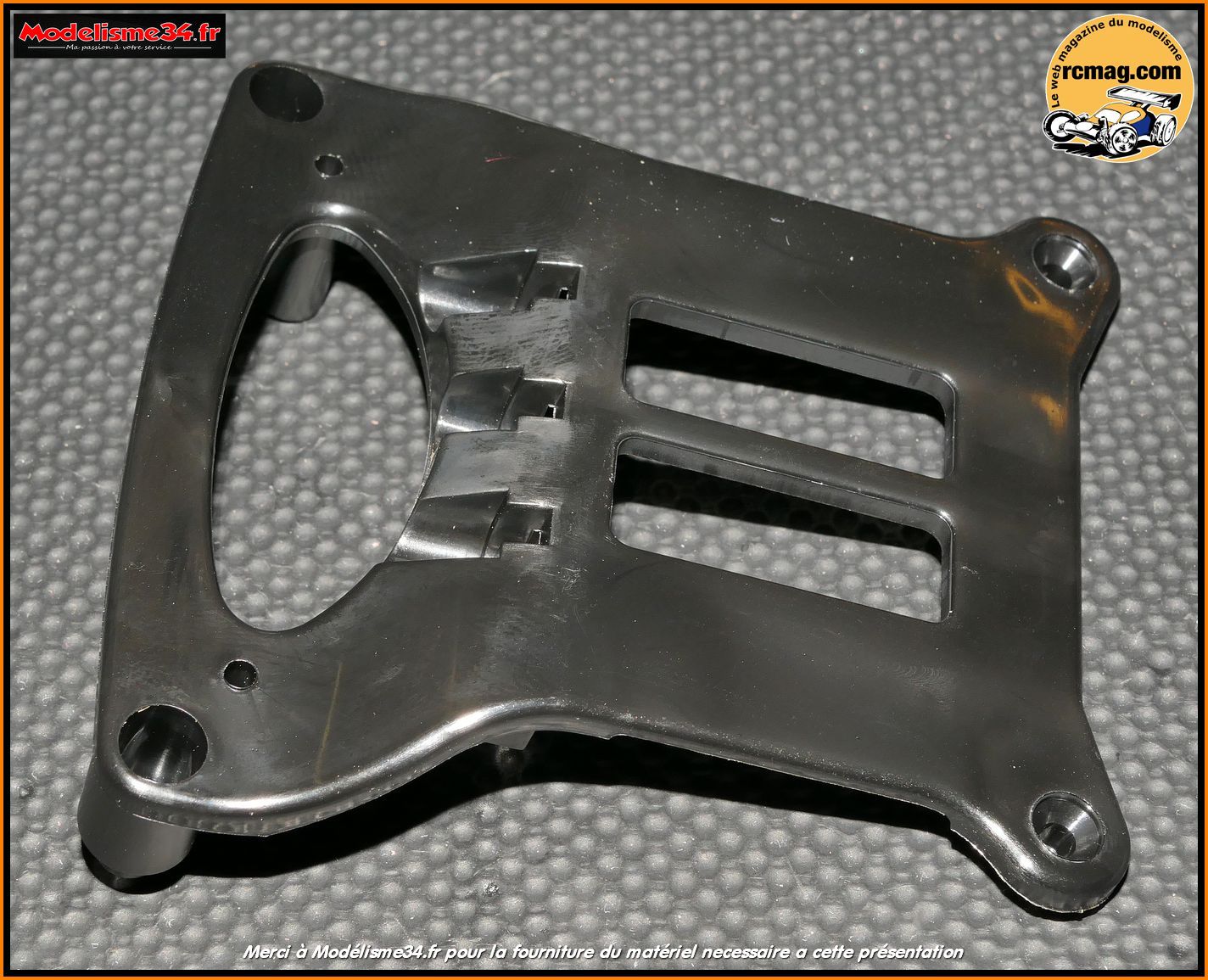

Posté le: 25.10.2020, 14:35:52 Sujet du message: |
Les logements pour le montage du pare choc qui vient s'encastrer sur les formes rectangulaires du châssis. _________________ rcmag.com pour le forum, les photos et vidéos

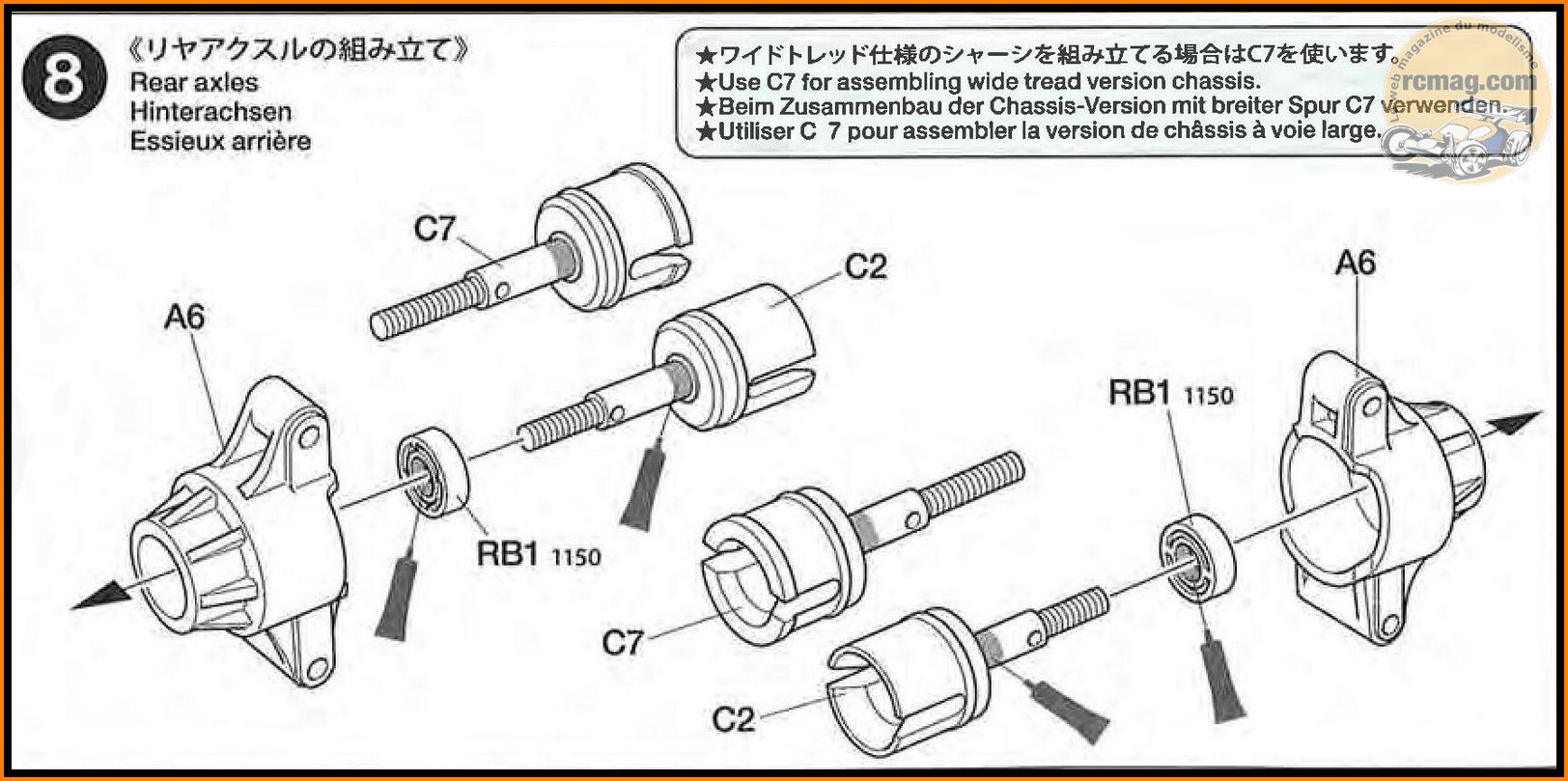

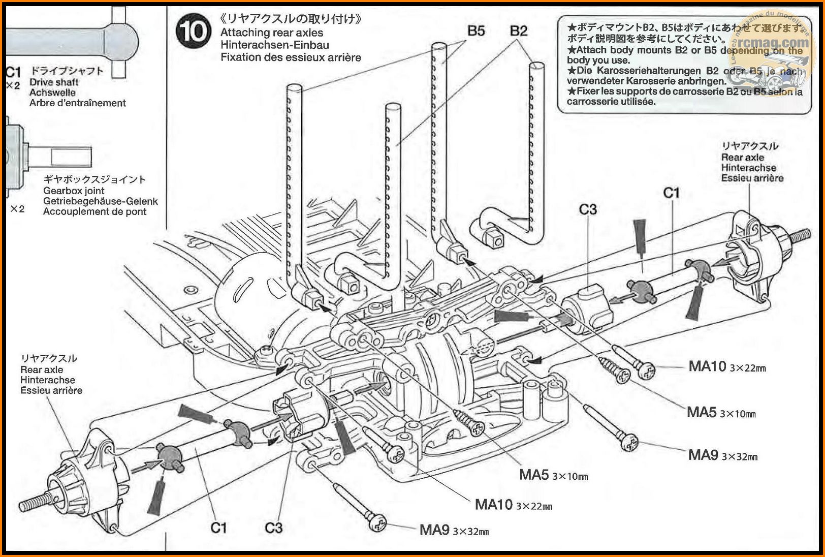

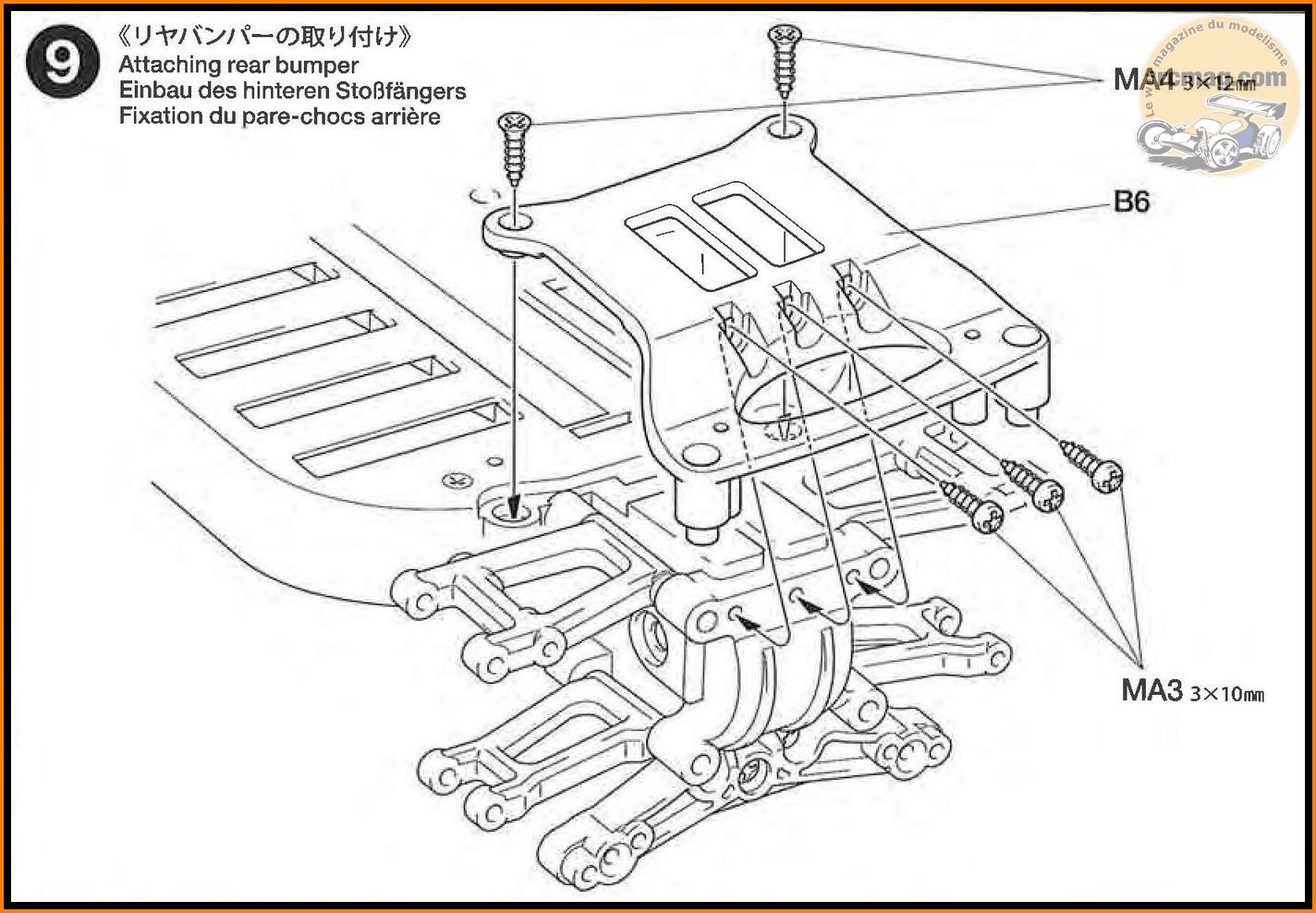

Posté le: 28.10.2020, 15:29:28 Sujet du message: |
L'extrait de la notice pour le montage des fusées arrière sur la suspension et des supports carrosserie. _________________ rcmag.com pour le forum, les photos et vidéos
