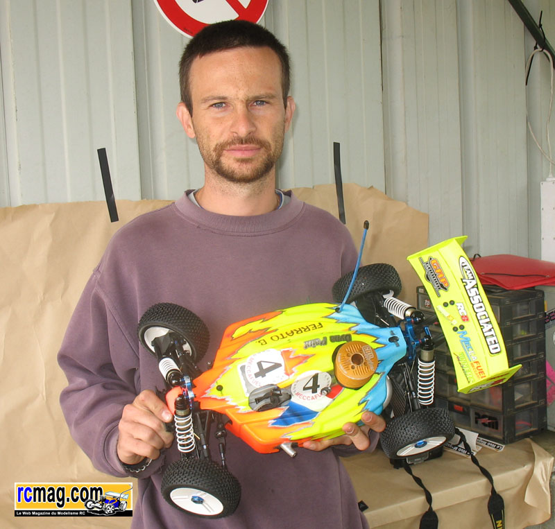

Présentation de l'Associated RC8 de Bastien Ferrato de la ligue 10.
A retrouver rubrique TT 4x4 de RCmag.com
https://www.rcmag.fr/reviews/categorie/tt18/article_tt18.htm
Bastien Ferrato a 28 ans, il a commencé le modélisme en 1996 avec un Pirate M1. Il est du Mini Racing Club Pennes Mirabeau en ligue 10, licence
27838. Son palmarès: Il a remporté la coupe espoir 98 avec une troisième place en CFB et une seconde en 99. Il a aussi fait plusieurs finale de
championnat de France élite.
Ses sponsors: Meccafuel - Ace - GRP - Aigoin Racing - Winners Modélisme - MRC - Associated.

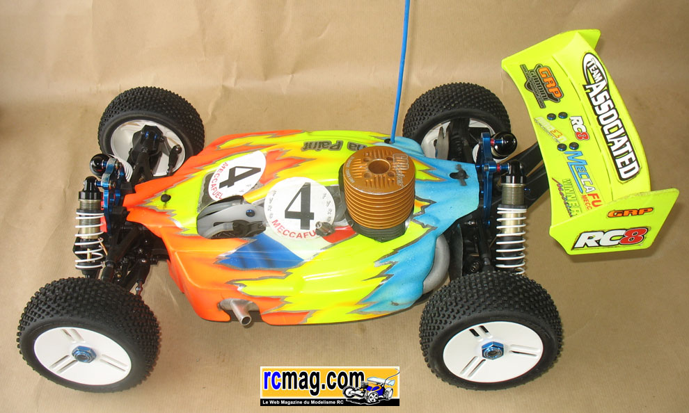

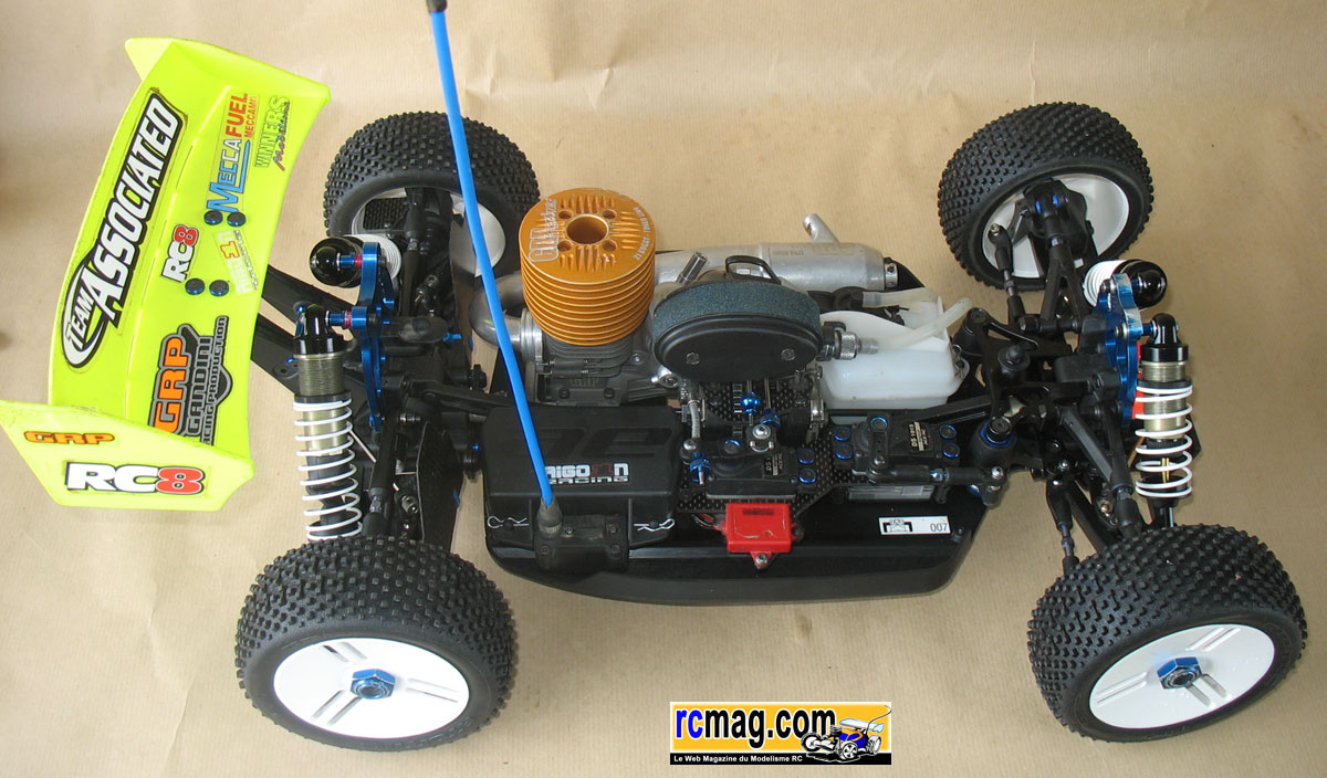

En regardant de près sa voiture, on voit se réglage asymétrique.
C'est un réglage specifique à la piste des Andelys?

MessagePosté le: 24.12.2008, 16:57:06    Sujet du message: Répondre en citant
Non juste que Bastien a du un peu trop forcer sur l'apéro le midi Cool

MessagePosté le: 24.12.2008, 17:44:59    Sujet du message: Répondre en citant
Il risque de comprendre pourquoi il n'a pas gagné Razz
Mais à qui revient la faute? Pilote ou mécano??

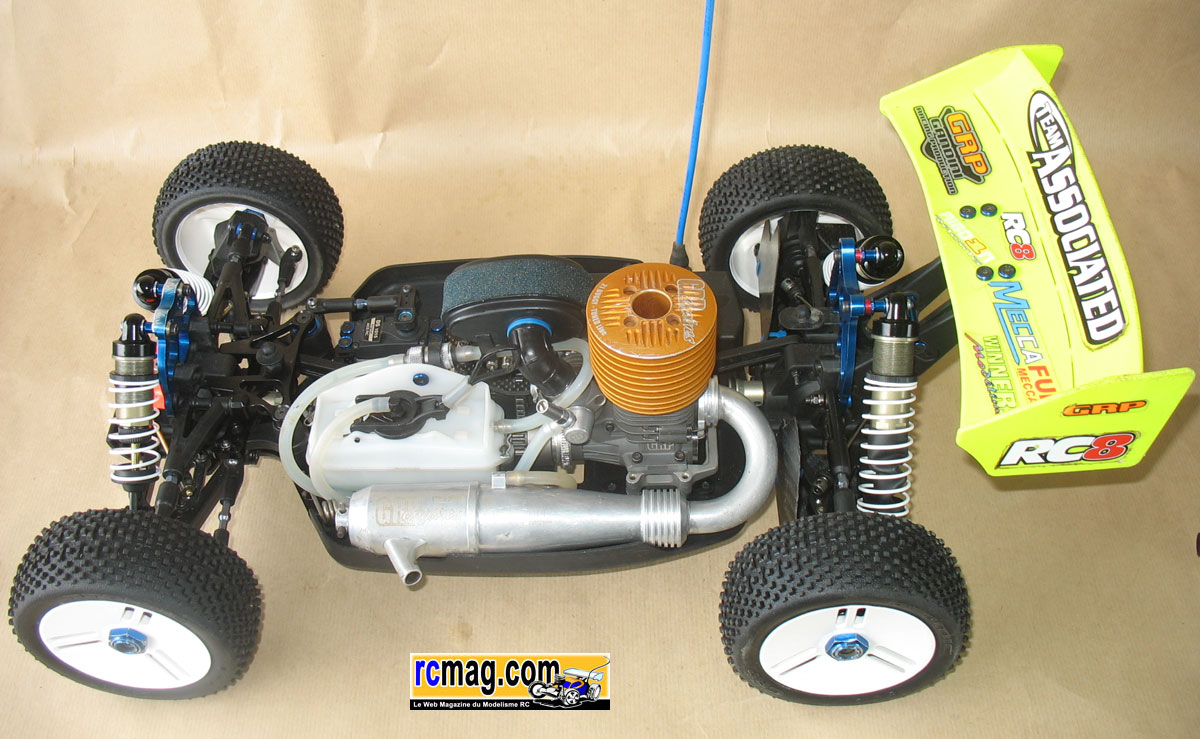

Il utilise un Associated RC8 équipé d'options Xtrem et Associated ( photos prises lors de la coupe de France 2008 aux Andelys ).

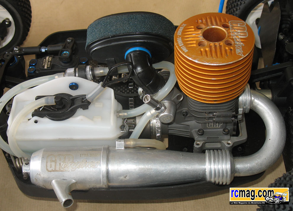

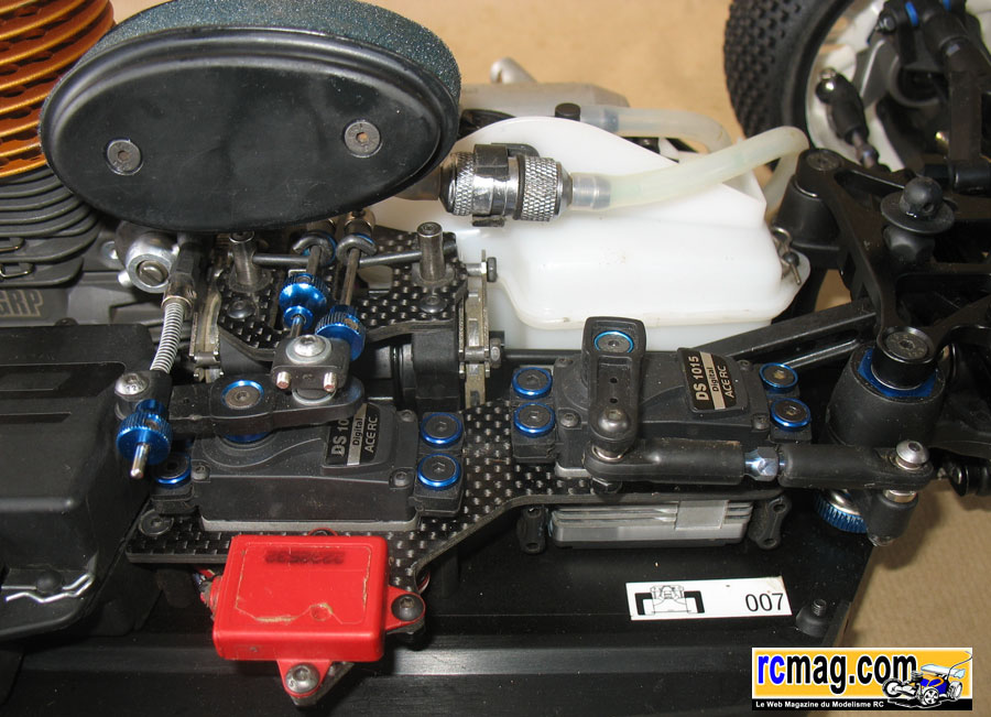

Le moteur est un GRP Tuned avec résonateur GRP 3009, bougie GRP turbo n°6, carburant Meccafuel, cloche 16 dents et embrayage alu d'origine.
Sa radio est une Futaba et il utilise 2 servos Ace 1015.

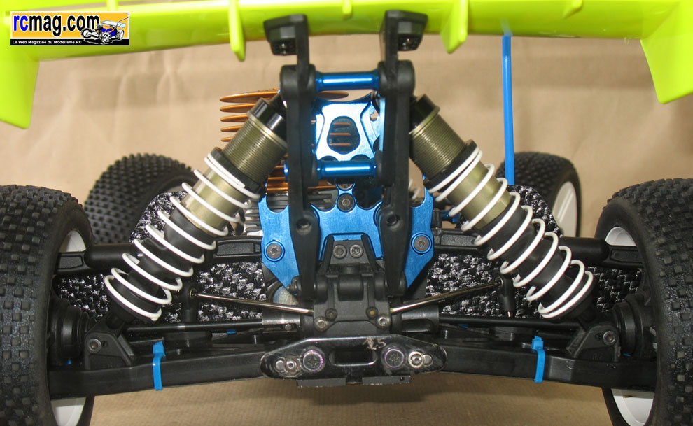

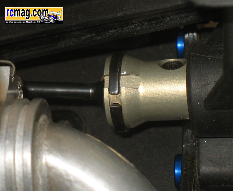

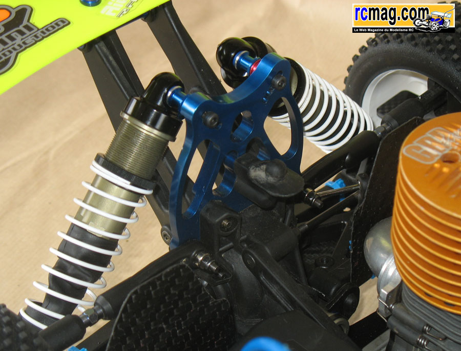

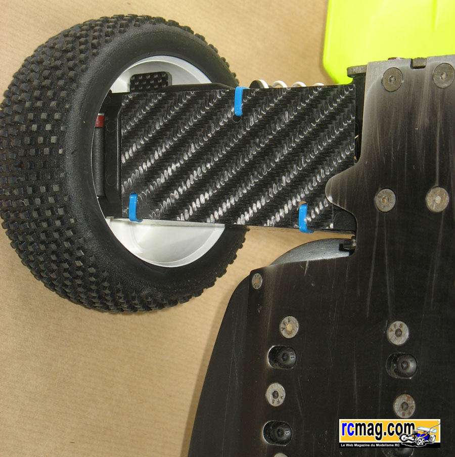

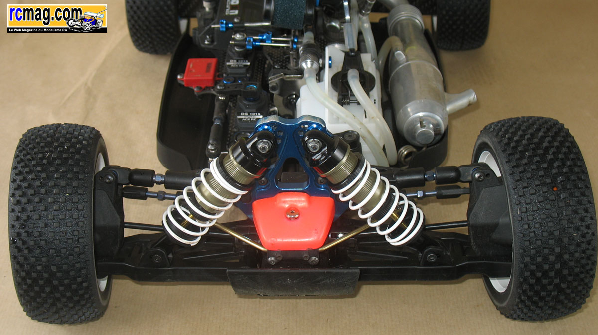

A l'arrière on retrouve les récents amortisseurs gros volumes Associated, la noix de cardan alu centrale option, les nouvelles noix de sortie de différentiel, le support d'amortisseurs alu Xtrem. A signaler les protections carbone anti boue

MessagePosté le: 26.01.2009, 23:26:03    Sujet du message: Répondre en citant
les noix centrale alu option c'est pour un probleme de fiabilité ?
bibi49
Inscrit le: 18/06/2007
Messages: 7442
MessagePosté le: 27.01.2009, 08:50:45    Sujet du message: Répondre en citant
non, c'est juste pour gagner en poids. Par contre, elles s'usent un peu plus vite...

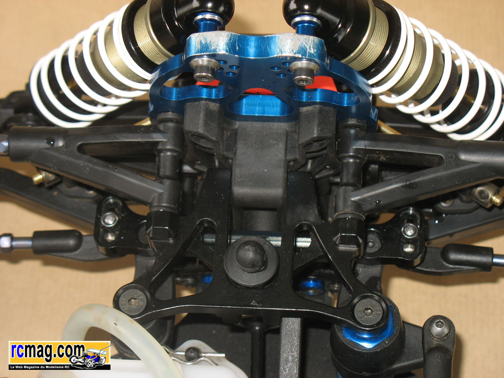

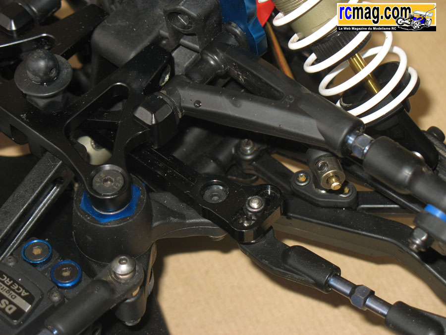

A l'avant, idem que pour l'arrière avec les noix centrale et de différentiel, les amortisseurs et le support alu Xtrem.
On retrouve aussi la barre de direction et la platine de sauve servo alu, des options Associated.
