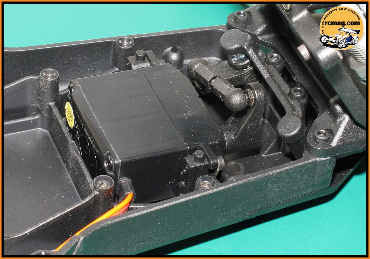

La platine qui maintient en place le servo de direction.

On aperçoit les ergots sur les supports du servo. Ergots que l'on retrouve des 2 cotés et qui permettent une fixation sans vis du bloc.

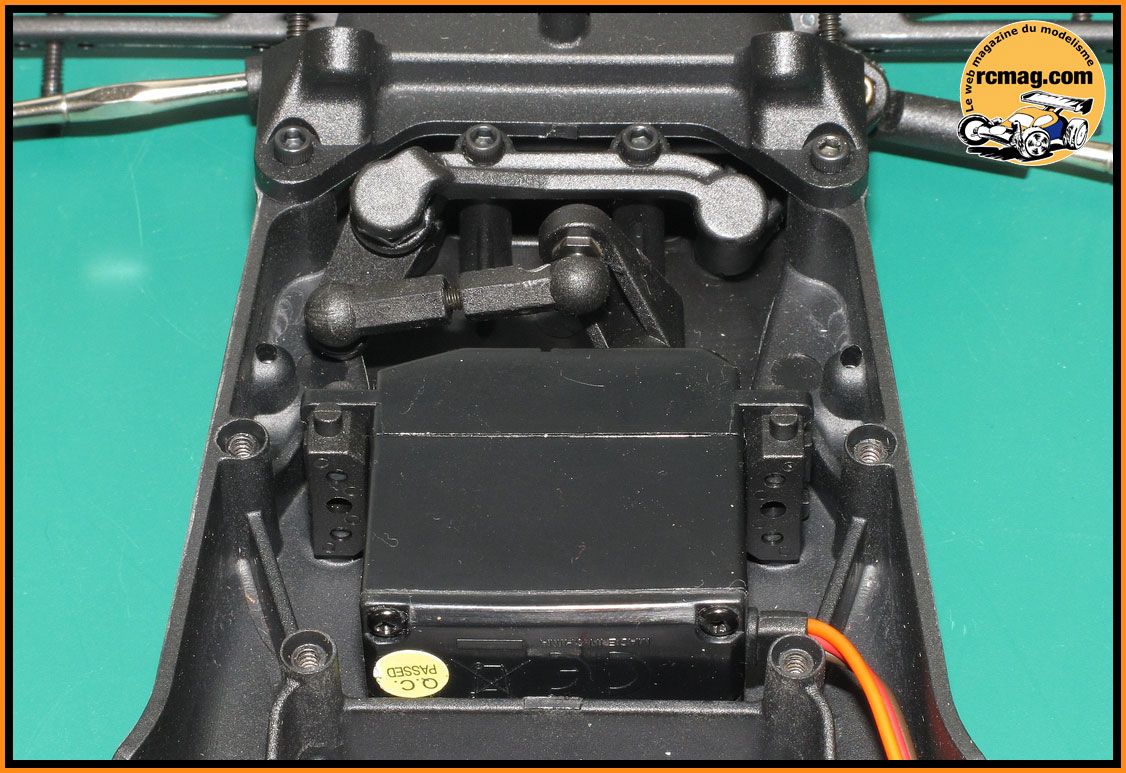

Une fois la platine démontée le servo n'est plus maintenu en place.

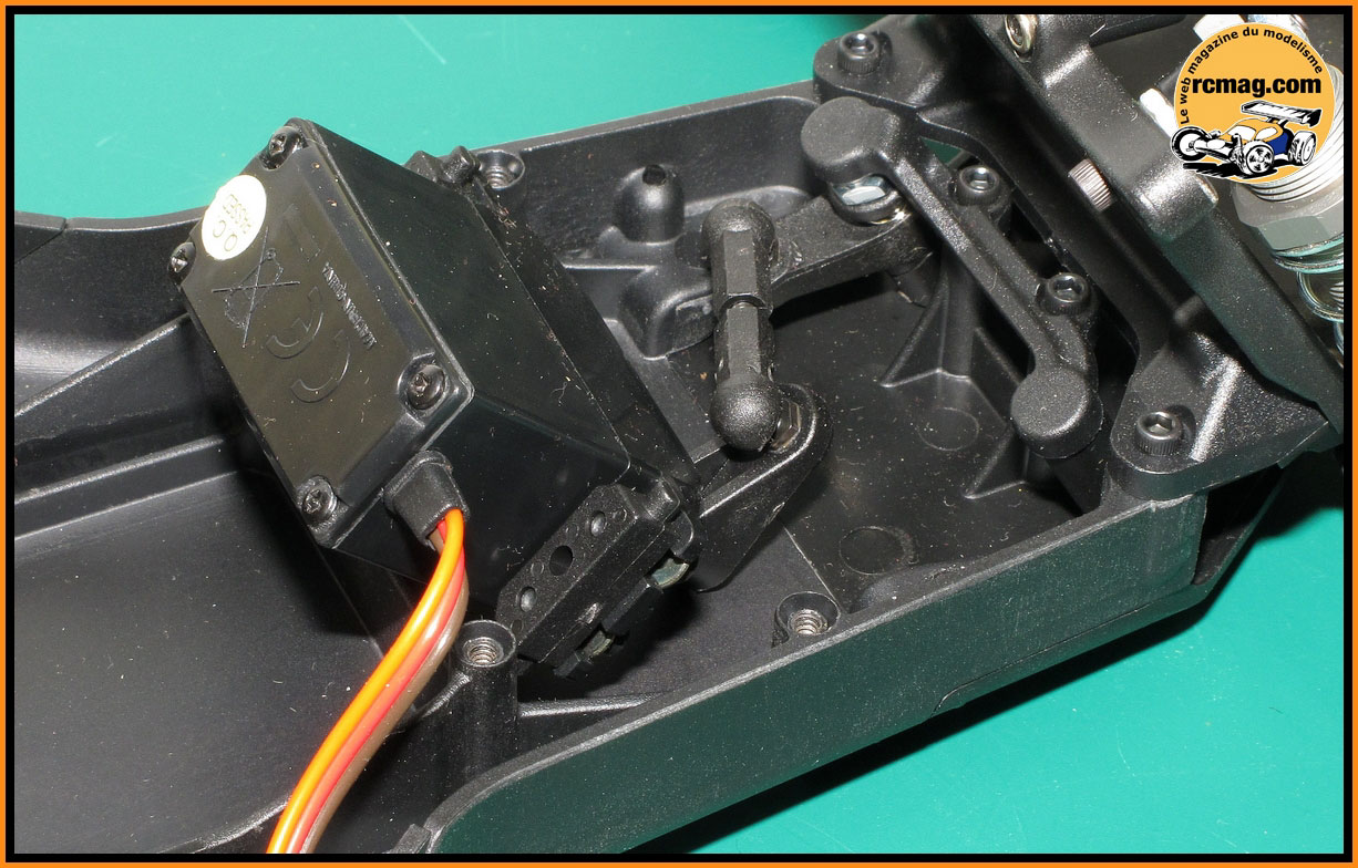

Pour démonter le servo il faut retirer la protection latérale droite qui maintient en place le cordon.

Le passage du câble sans la protection latérale.

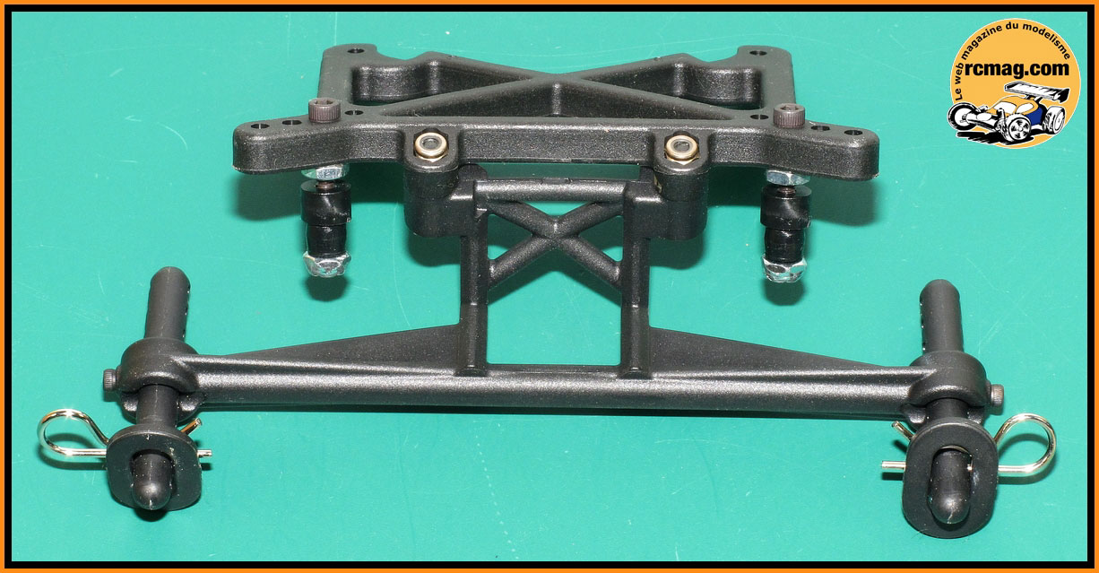

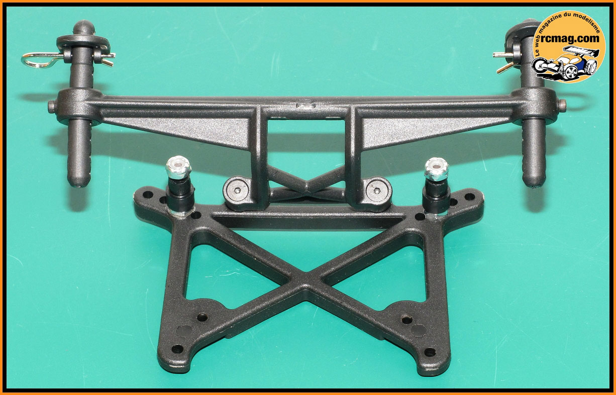

Le support d'amortisseurs avant avec 4 possibilités d'ancrages.

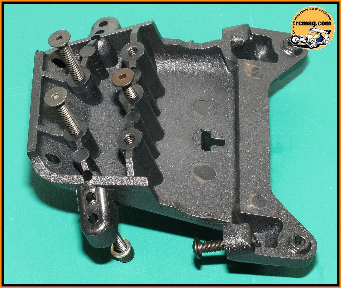

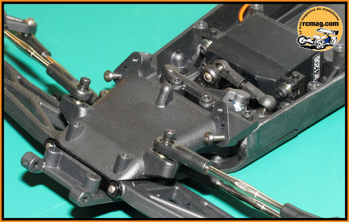

La cellule avant support amortisseurs démonté.

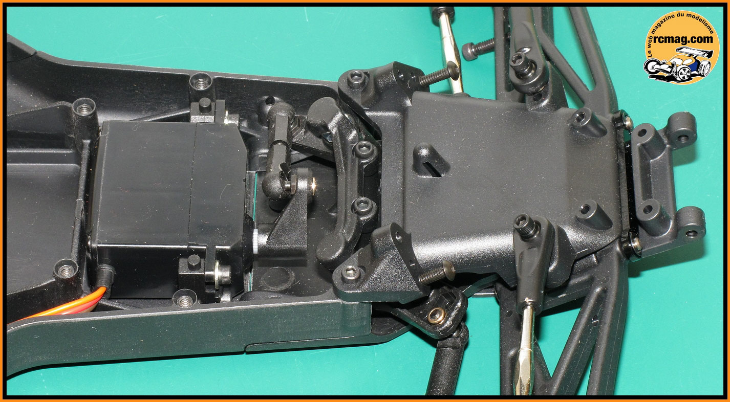

La cellule avant est fixées au châssis par 6 vis ( 4 en dessous, 6 au dessus ).

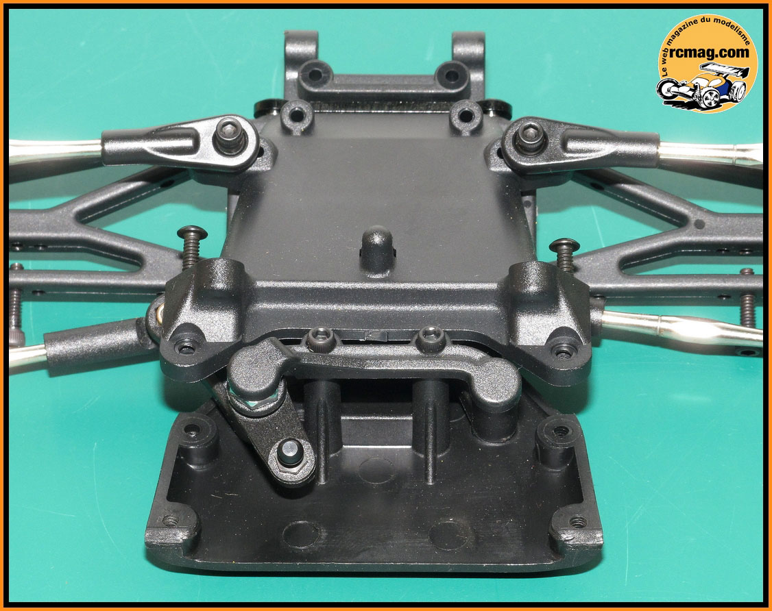

La partie avant du châssis cellule démontée.

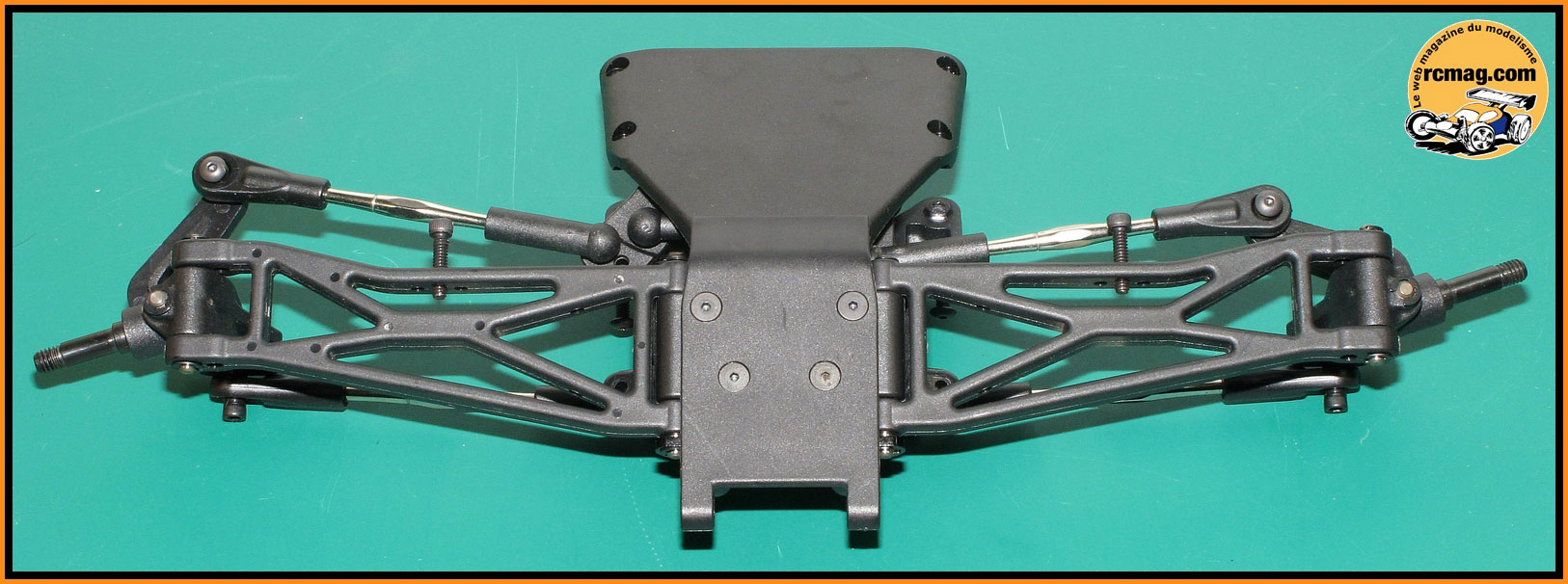

Le train avant hors châssis.

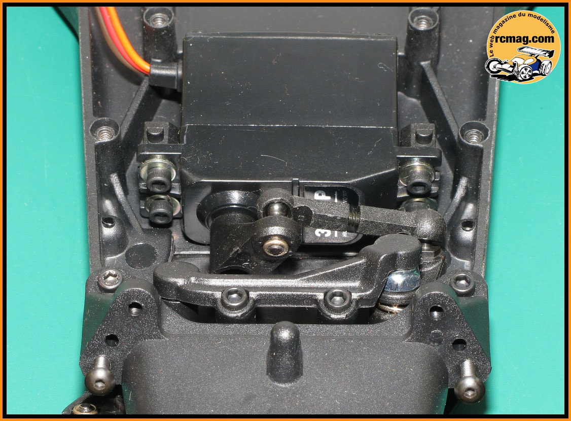

Le servo de direction avec une sortie alu et un palonnier 23 dents ( 24 et 25 dents livrés aussi ).

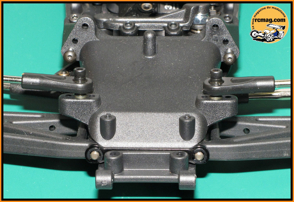

La fixation supérieure de la commande de direction.

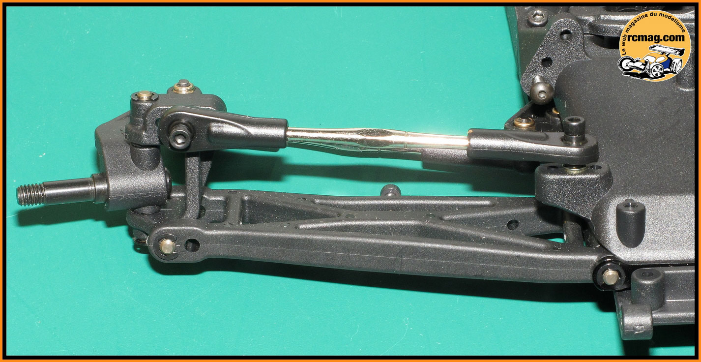

Une vue sur la commande de direction sans sa fixation supérieure.
