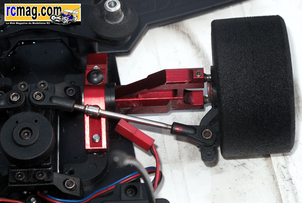

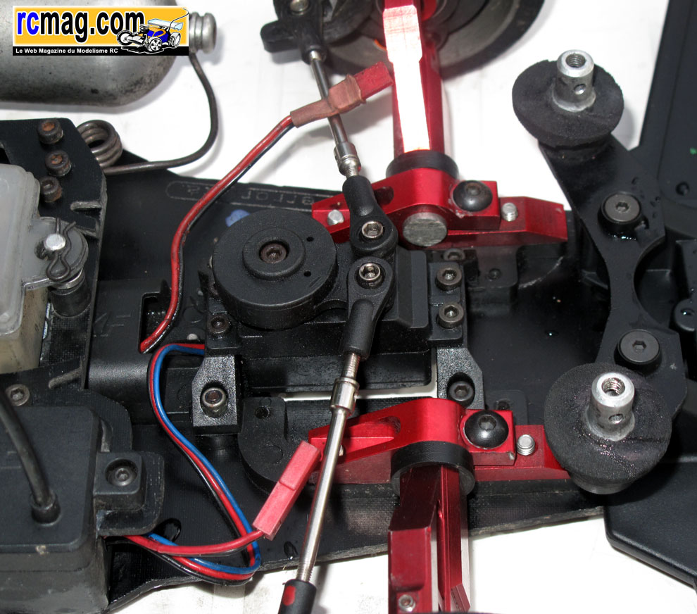

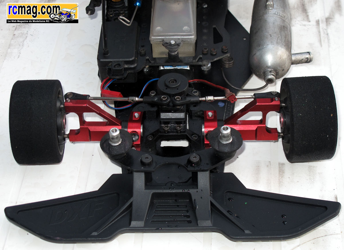

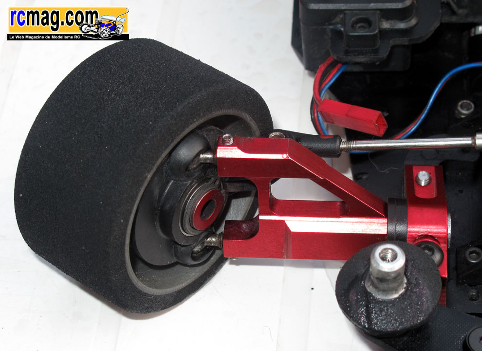

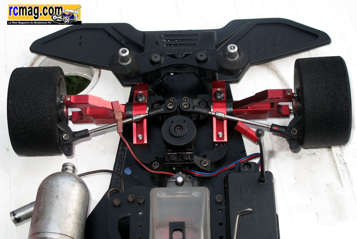

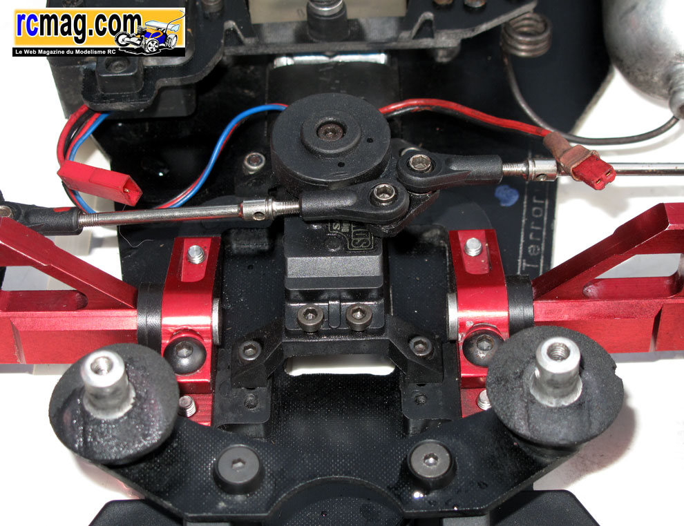

Photos prises a la coupe de France Lentilly 2009 OK!
La DXF de Gilles Garrigou motorisée par un RB, Gilles meilleur temps des 1/2 donc n°1 sur la grille en finale OK!
manque de bol, un choc sur le coté et palonnier de servo décalé

SALUT SIGMA ?NON PAS DU TOUT EN FAIT SI TU REGARDE BIEN J AI MODIFI2 L ACKERMAN donc reculé le servo de direction la platine reservoir ne passant plus j ai fais cette modif sur cette auto qui est mon labo , sur ce etant donné que les resultats sont concluants, l equipe dxf a créé une piece permettant le meme ackermann sans modifier la platine, des qu elle sera dispo je repasserai en reservoir dxf

J'ai vu la fameuse pièce permettant de régler la position du servo et donc de modifier l'effet ackerman.
Par contre les régalges vont devenir de plus en plus fins car il faudra jouer avec la Chasse et la vitesse de rotation su servo.
Je me souviens d'un temps chez Serpent où il existait deux sauve-servo avec chacun un angle différent. C'est bcp plus simple que ce sytème à glissiere.
Je suis sur que ceux qui vont l'utiliser seront à l'identique du montage de base

en effet sigma le systeme serpent etait bon ceci dit, avec le systeme dxf, nous avons d importantes amplitudes de reglages , avec de grosses variations d ackermann , c est un reglage que j utilise de plus en plus , quand à la vitesse de rotation du servo idem je , l utilise enormement depuis cette saison au lieu de changer de shore
