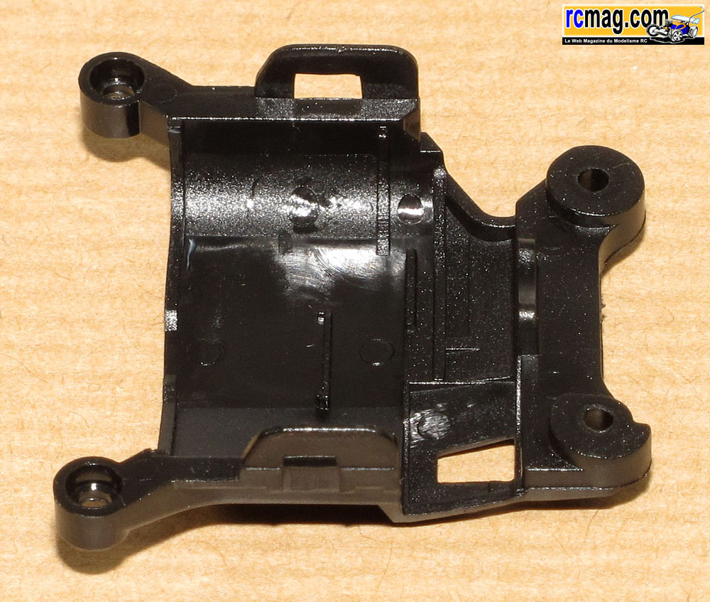

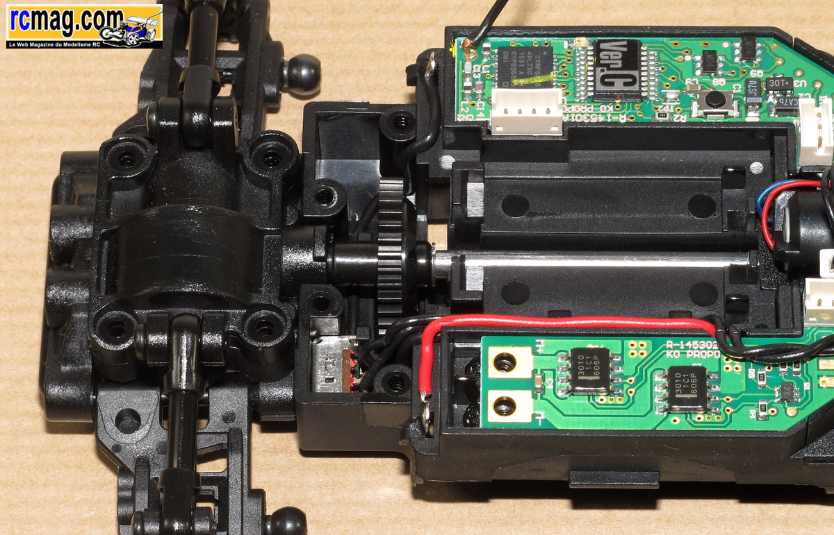

MessagePosté le: 16.02.2012, 19:18:37    Sujet du message: Répondre en citant

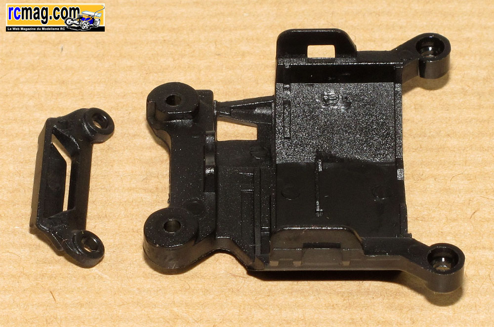

Le carter qui maintien en place le moteur et ses cales.
Sur le dessus vient se fixer un petit support qui peut accueillir le gyroscope option ( voir photo suivante ).

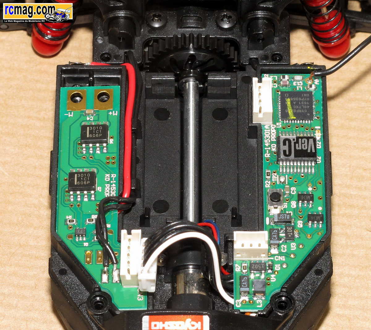

Messages: 41533

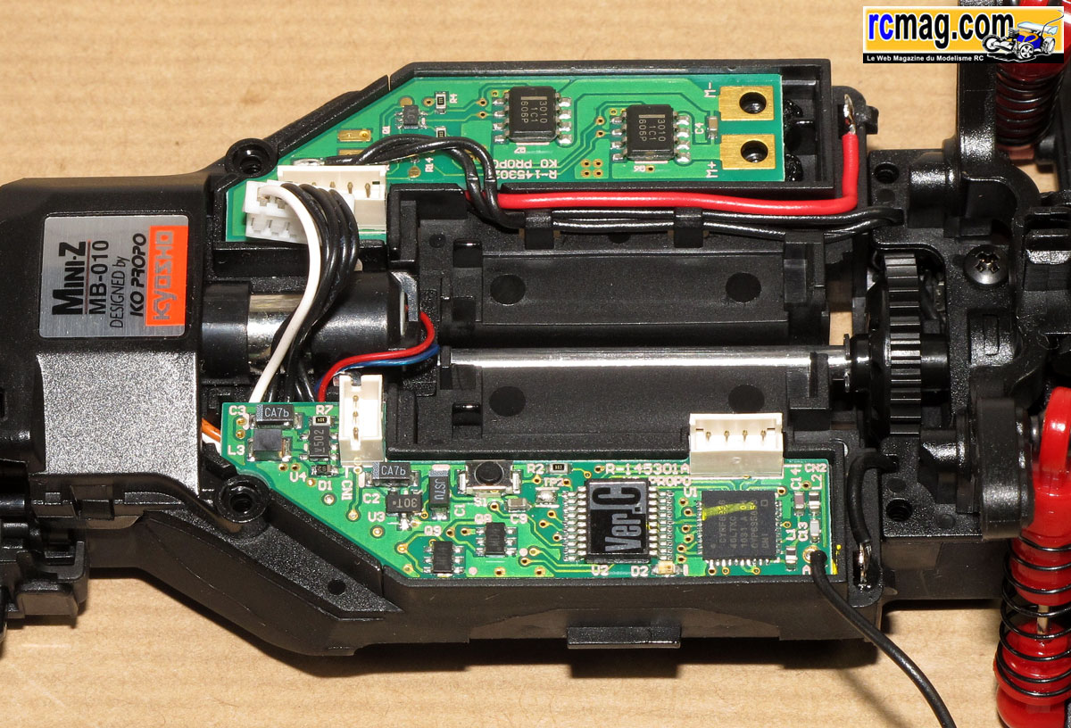

MessagePosté le: 19.02.2012, 10:50:29    Sujet du message: Répondre en citant
La platine qui est en 2 parties placées de chaque coté du cardan central.
En bas sur la gauche les connections pour le moteur, en haut à gauche la prise pour l'I.C.S qui permet de programmer la platine ( option ) et à droite la piste pour le gyroscope ( option ).

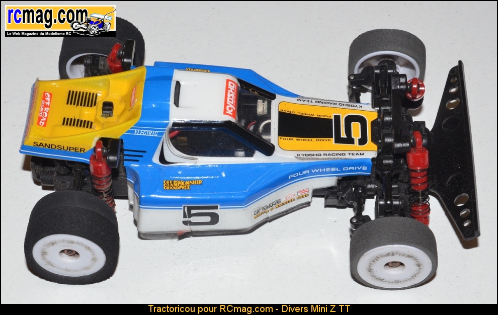

suis passé hier au RC94 et sur la piste moquette il y avait une majorité de pilotes qui roulaient avec un mini z TT car plus agréable a pilotes qu'une version piste
voici un exemple d'une voiture qui allait bien et vite
même pas d'huile dans les amorto
et pneus mousse OK!
a noter qu'il n'y a aucune option ( sauf moteur ) pour ne pas alourdir la voiture
que c'est jugé fiable, y'a juste la "trappe" de la barre de direction qui est protégée par un bout de ruban adhésif

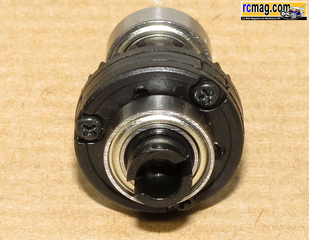

MessagePosté le: 20.02.2012, 09:07:55    Sujet du message: Répondre en citant
Un gros zoom sur la minuscule couronne et le cardan de transmission centrale alu.

MessagePosté le: 20.02.2012, 13:33:59    Sujet du message: Répondre en citant
J'ai pas démonté la mienne à ce point, mais c'est grosso modo un amortisseur de couple, au lieu d'un bête arbre rigide, non Question

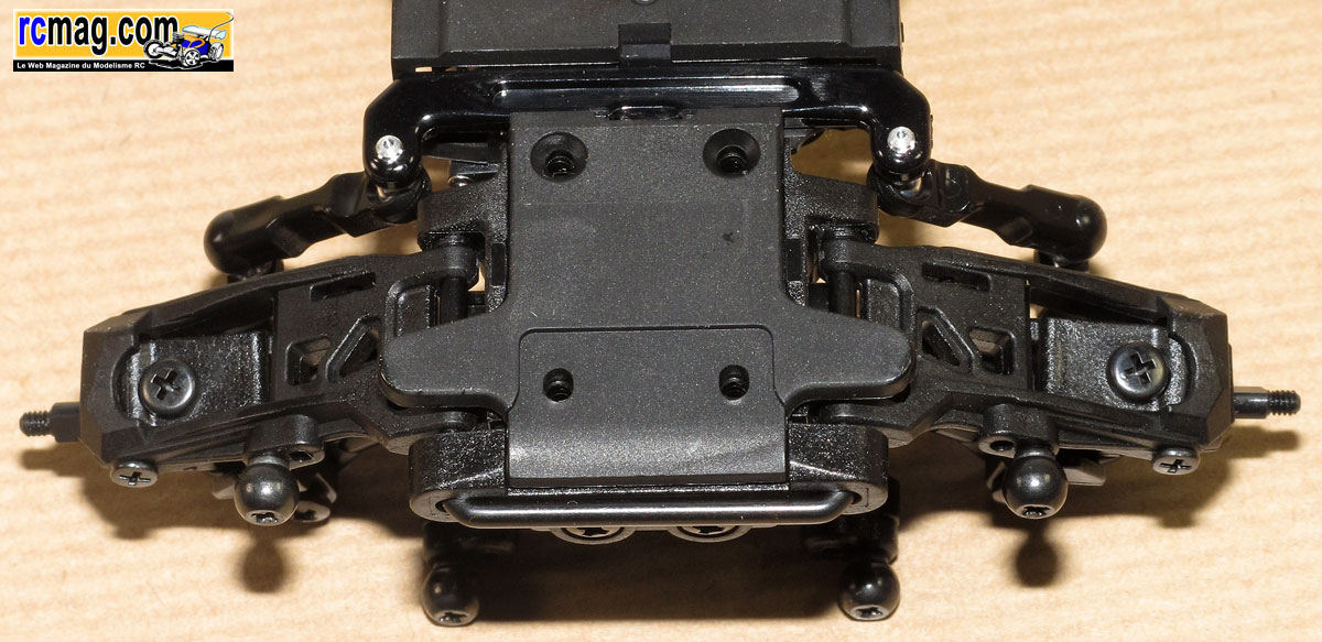

Messages: 41533
MessagePosté le: 21.02.2012, 19:18:05    Sujet du message: Répondre en citant
la fixation me semble assez rigide
Démontage du train avant
Le pare choc et le carter inférieur de la barre de direction.
c'est cette dernière pièce qui peut d'abimer si on ne la protège pas Wink

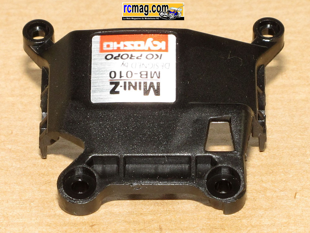

Le carter supérieur qui protège le système de direction et fait aussi office de renfort de châssis.

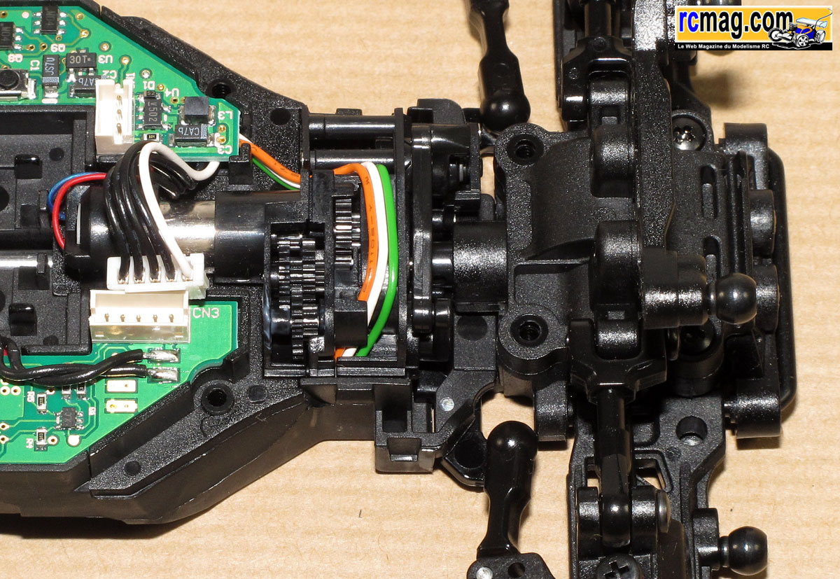

MessagePosté le: 27.02.2012, 23:36:29    Sujet du message: Répondre en citant

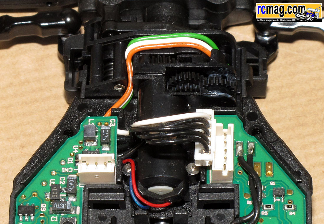

Carter démonté on découvre la cascade de pignons pour le "servo" de direction, son moteur et le sauve servo.

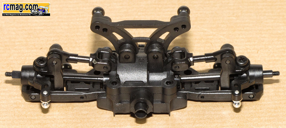

Le train avant

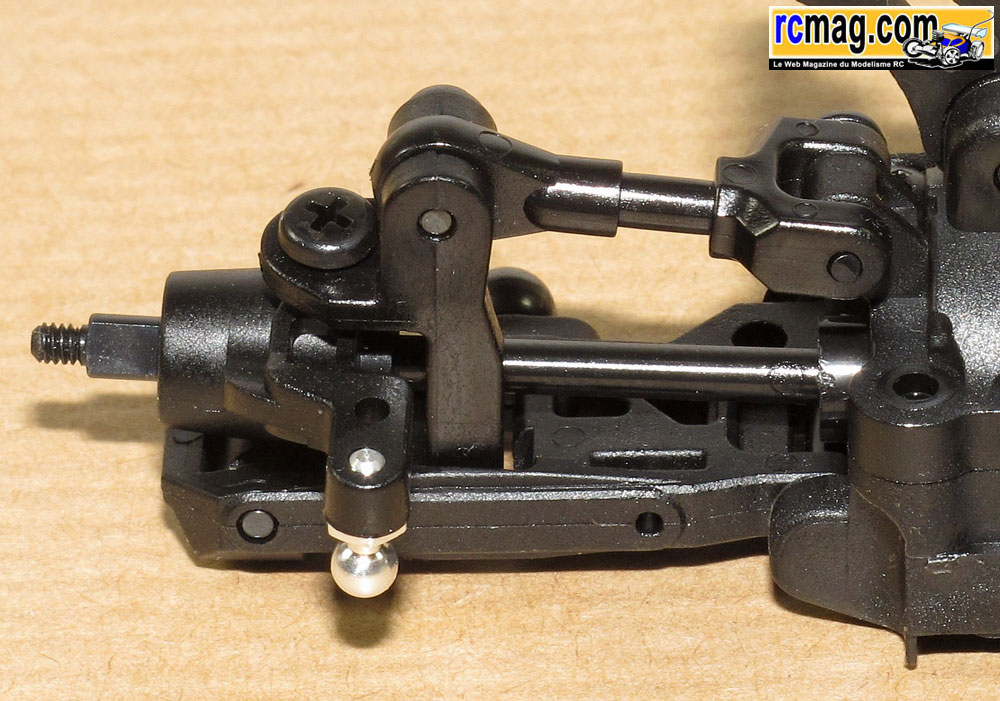

Messages: 41533
MessagePosté le: 04.03.2012, 16:11:28    Sujet du message: Répondre en citant

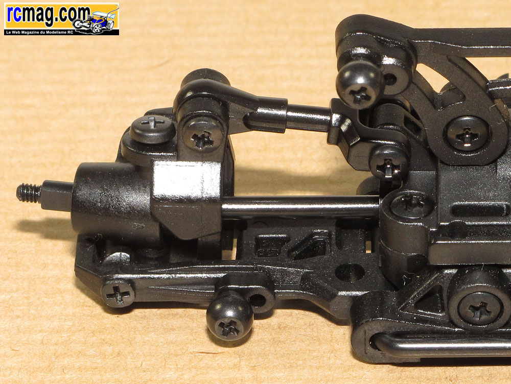

Les fusées et les étriers semblables au grand frère le Kyosho MP9 TKI 2. Sur ce gros plan on voit bien le méplat pour l'entrainement de la jante.
On aperçoit sur le triangle qui est possible de monter un vis pour régler la hauteur de caisse.

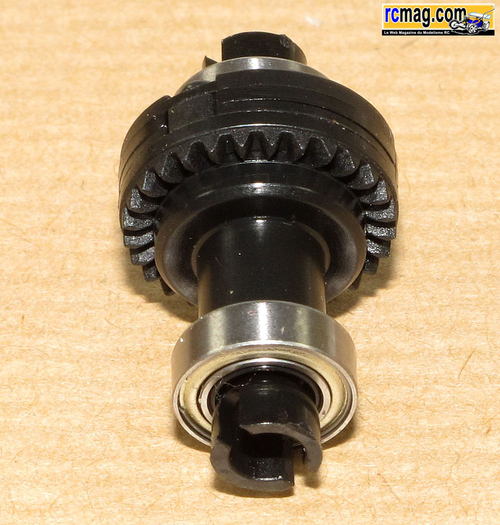

Sur cette vue du dessous on peut voir les empreintes qui favorisent le guidage et l'étanchéité de la liaison châssis / train avant.
On aperçoit le différentiel avec sa couronne et le pignon qui sont dotés d'une denture droite.

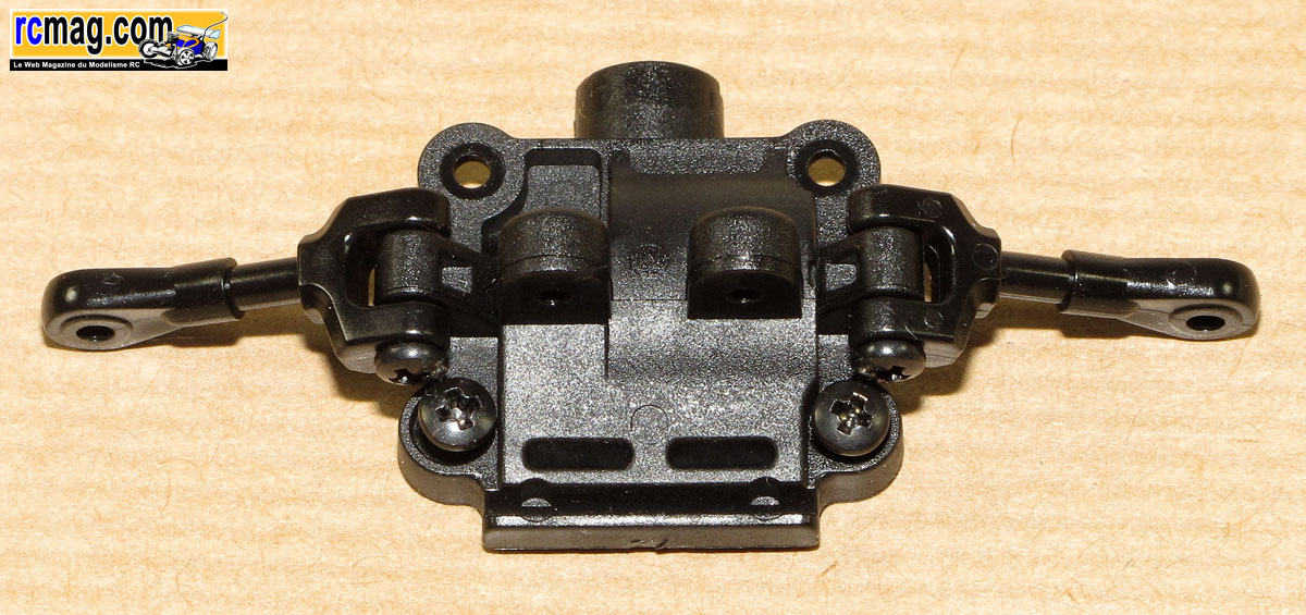

Le support d'amortisseurs avec 2 possibilités d'ancrages et des rotules en acier.

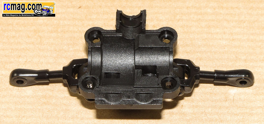

Messages: 41533

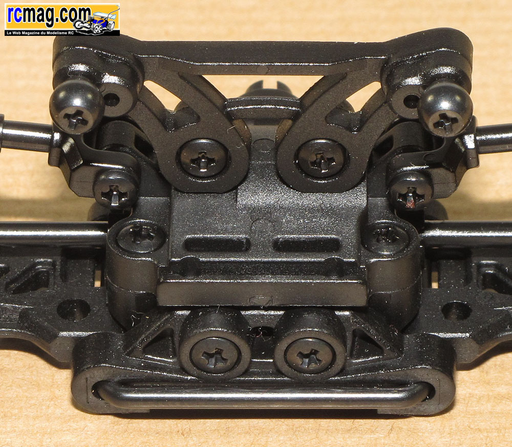

MessagePosté le: 15.03.2012, 20:23:20    Sujet du message: Répondre en citant
Le train avant sans son support d'amortisseurs.
On a maintenant accès au carter supérieur de cellule qui se démonte avec 4 mis à tête cruciforme.

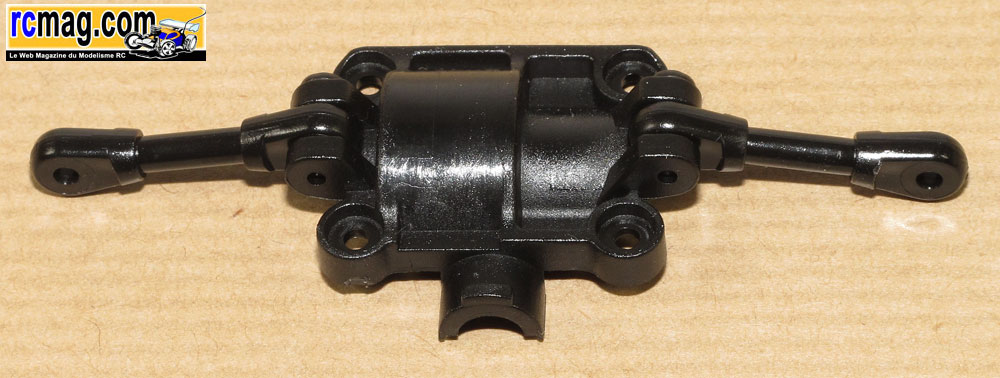

Messages: 41533
MessagePosté le: 23.03.2012, 19:48:29    Sujet du message: Répondre en citant

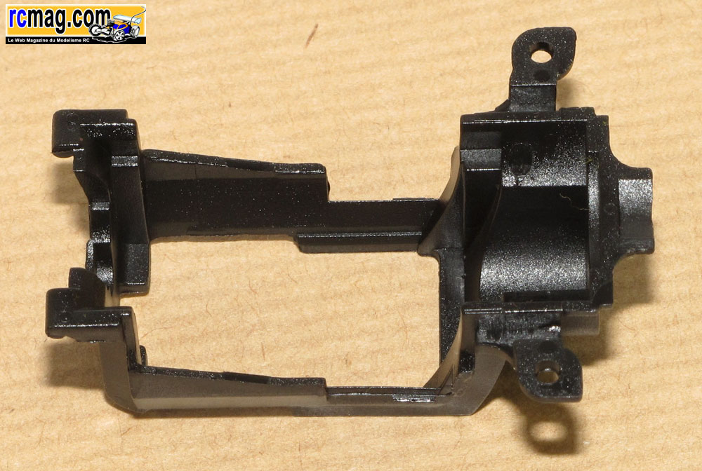

Le carter supérieur de la cellule avec les tirants supérieur de suspension.

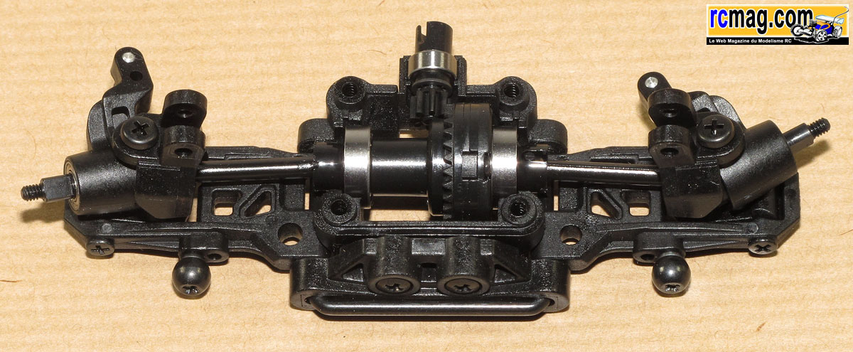

Messages: 41533
MessagePosté le: 19.04.2012, 22:48:34    Sujet du message: Répondre en citant

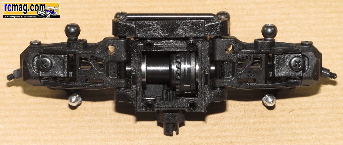

Le train avant sans son carter supérieur.
Avantage de cette conception, l'accès à la transmission est rapide sans devoir démonter l'ensemble du train avant.

Le différentiel à pignons monté sur des roulements 6x10x3 et le pignon de couple qui est guidé par un roulement 3x6x2,5.

Le train arrière
Le train arrière sans son support aileron et amortisseurs.

Le couvercle supérieur de la cellule avec les tirants supérieur de suspension.

Le train arrière sans son carter supérieur.
Avantage de cette conception, l'accès à la transmission est rapide sans devoir démonter l'ensemble du train arriere.

La cellule arrière sans le différentiel.
