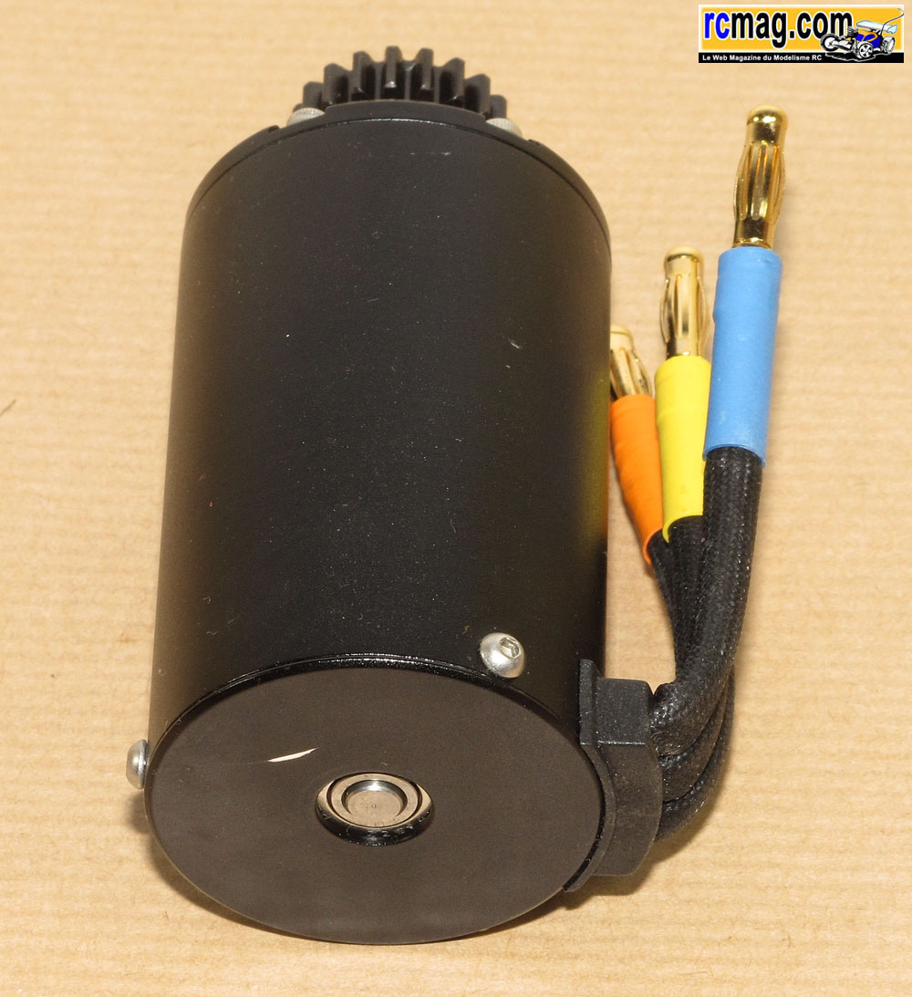

Le pignon moteur est un 19 dents, la couronne en a 52 et est en nylon. Personnellement je préfère cette solution à la couronne acier.
Pas de bruit et surtout pas d'usure ou de risque de casse du pignon moteur avec en bonus un gain de poids non négligeable sur les masses tournante.

moteur hobbywing ? visuellement c'est bien fini ce rbone

A vérifier mais ce moteur me semble d'origine Hobbywing, il est annoncé comme un 2400Kv, son poids est de 330gr, diamètre 40mm, longueur 68mm, prise type PK de 4mm.

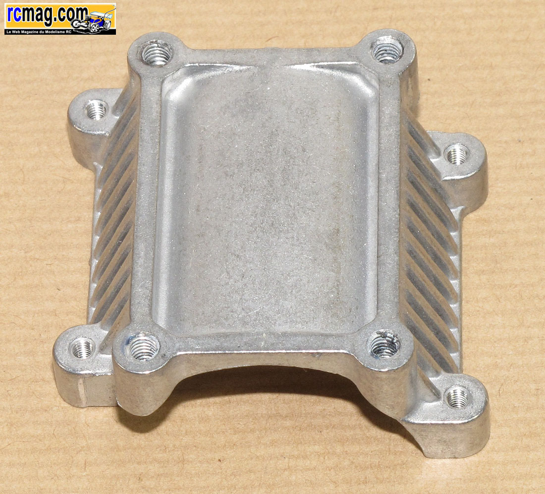

MessagePosté le: 01.02.2012, 19:48:23    Sujet du message: Répondre en citant
Le support moteur est en aluminium moulé avec des ailettes pour favoriser le refroidissement.
Son poids est de 32gr ( 64gr avec le couvercle ) et il est prévu pour accueillir des moteurs d'un diamètre de 40 mm.
Peut etre que RB ou des accessoiristes ont prévu de commercialiser des supports utilisables avec d'autres diamètres.

poupoune
Inscrit le: 04/02/2008
Messages: 324
MessagePosté le: 01.02.2012, 20:49:34    Sujet du message: Répondre en citant
diametre 40 c'est standard ?

42 est assez standard (Tekin, hobbywing 2000...), mais les léopard font peut être 40 ?

Messages: 41561
MessagePosté le: 02.02.2012, 08:40:02    Sujet du message: Répondre en citant
http://cbracingshop.com/catalog/product_info.php?cPath=26_129&products_id=848
léopard c'est de 40 OK! apres c'est un probleme de longueur, maxi dans les 72
mais celui de boite arrache déjà grave !

En fait c'est plutôt le kV choisi, avec un 2400 c'est sympa en loisir car "ça arrache" comme tu dis, alors qu'en compet un 1800 sera plus efficace pour beaucoup (mais moins spectaculaire!).

Bizare le support moteur en alu... Rolling Eyes le moteur risque de chauffer ,non... Question
Tchuss
Messages: 41561
MessagePosté le: 29.03.2012, 16:35:50    Sujet du message: Répondre en citant
au contraire, il fait office de radiateur
