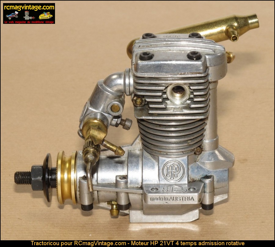

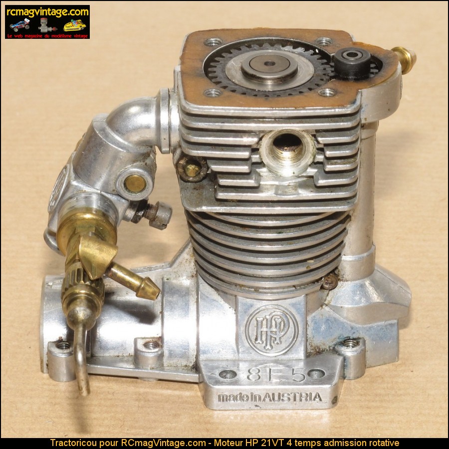

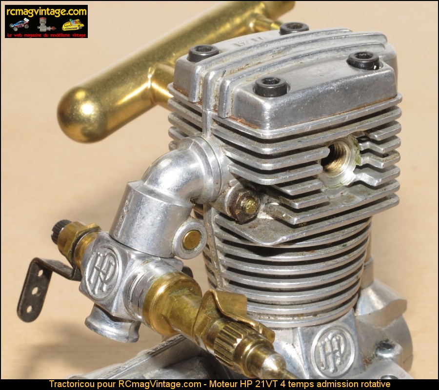

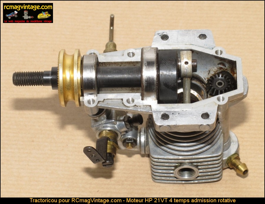

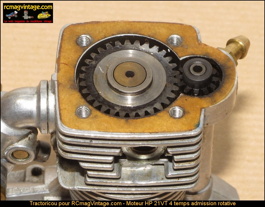

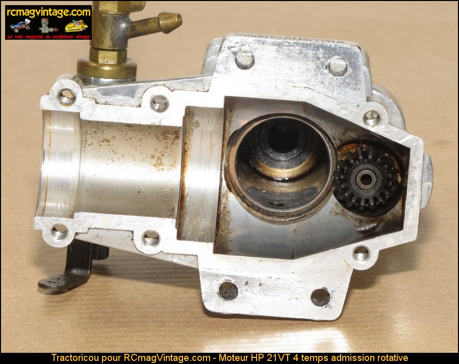

mon moteur HP 21VT 4 temps à admission rotative qui est aussi destiné aux voitures rc
