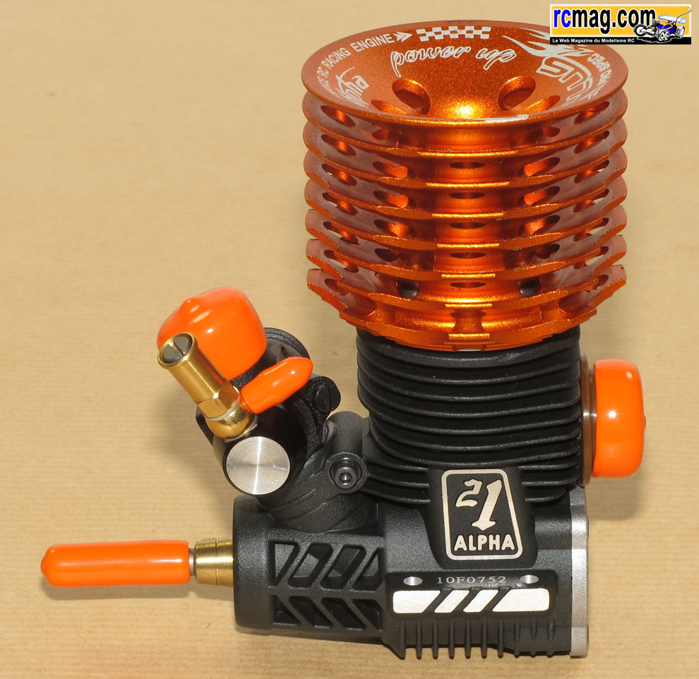

La présentation détaillée du moteur Alpha S852 en version coffret.
A retrouver rubrique technique de Rcmag.com
Présentation du coffret moteur Alpha 21 S852
Les moteurs Alpha sont distribués en France par Cars Distribution et sont fabriqués à Taiwan.
Vous pouvez retrouver 3 présentations de moteurs Alpha dans la même rubrique ( Z852 et F850 et Alpha Tuned ).
C'est l'Alpha S852 en version coffret qui sera présenté sur cette page.

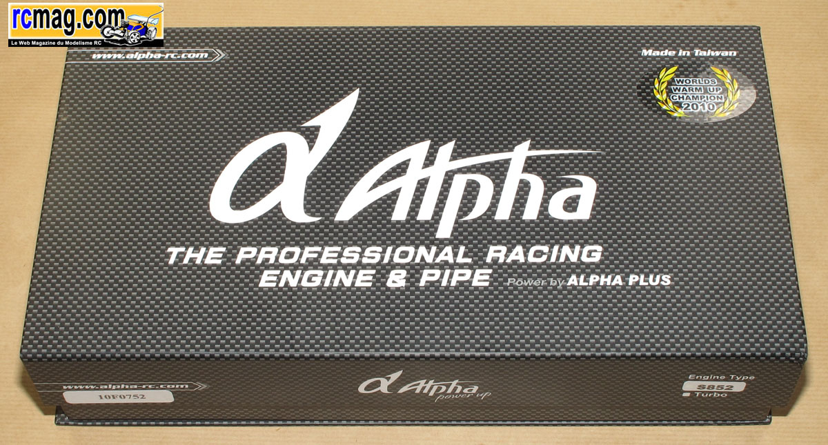

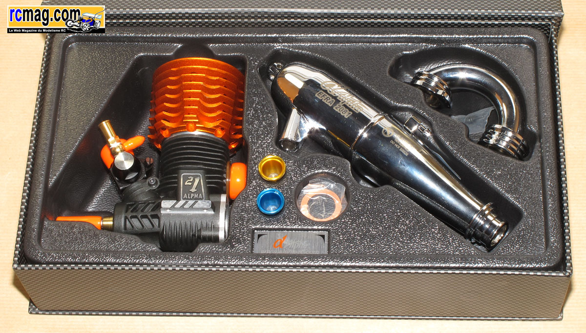

Ouvrons la boite ...
Le coffret est bien rigide et la fermeture est assurée par 2 aimants intégrés au couvercle. A l'ouverture du coffret on découvre le moteur et le résonateur
bien calés dans un support en plastique moulé, une présentation flatteuse comparée à d'autres marques bien plus prestigieuses. _________________ rcmag.com pour le forum, les photos et vidéos

Posté le: 15.12.2010, 19:52:15 Sujet du message: |
non , sur les deux coffrets que j'ai reçus , il y aavait aussi un pointeau d'avance
surement un upgrade d'un eventuel défaut sur les premières séries  _________________

Posté le: 15.12.2010, 21:22:46 Sujet du message: |
Bonsoir,
Cette 2 eme vis de reprise est plus courte et moins conique que celle monté d' origine, cela entrainera un changement du comportement moteur a l' accélération.
Cette vis apportera un peu plus de richesse a l' accélération !! Ce qui permet au moteur de ne pas subir une perte de puissance sur les terrains gras.
Mais attention, avec cette vis, le moteur est plus délicate a regler !!
Cordialement |

Posté le: 17.12.2010, 13:50:44 Sujet du message: |
je suis novice en th ,de quel joint parlez vous?
jai monté le moteur tel quil est arrivé dans la boite , mis une bougie alpha t3 (sans joint) qui etait fournie dans le coffret .
il y a effectivement un joint en cuivre en plus dans le coffret mais je pensais que c'etait un joint de remplacement pour un entretien ulterieur.. |

Posté le: 17.12.2010, 14:20:16 Sujet du message: |
| Tractoricou a écrit: |
Bon point, la sortie d'échappement est renforcée. |
Autre bon point le serrage du support CAP est radial  _________________ SimonSG

cars-distri Expert**
Inscrit le: 14/08/2009 Messages: 813
Posté le: 17.12.2010, 16:08:58 Sujet du message: |
| sebus a écrit: | je suis novice en th ,de quel joint parlez vous?
Apres avoir retiré les 4 vis de la culasse et retiré l' insert (la piece ou l' on vis la bougie) du carter, il faudra juste monter le joint de décompression en cuivre supplementaire en le superposant sur celui qui est deja monté !!
Cordialement |
