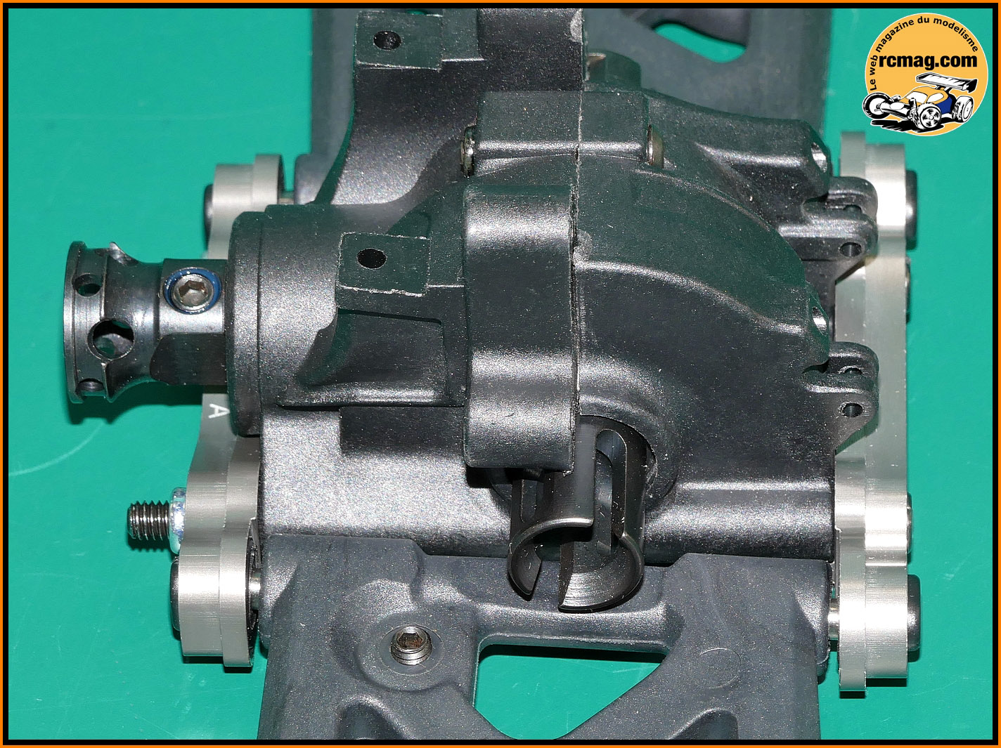

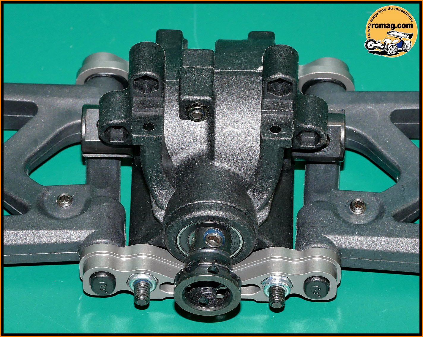

Bonjour, sur la deuxième photo on voit du jeu sur l'axe faut t 'il mettre
des cales STR-044 c'est idem sur la mienne Question
Spirit-nxt-RR
Inscrit le: 28/09/2017
Messages: 28
MessagePosté le: 28.10.2017, 18:37:22    Sujet du message: Répondre en citant
Et la petite vis m 4x4 ou autre sur la même photo je ne les pas a quoi sert t'elle ?
Désolé pour toutes ces questions. Very Happy
perche
Inscrit le: 21/10/2013
Messages: 997
MessagePosté le: 28.10.2017, 19:41:25    Sujet du message: Répondre en citant
Slt oui je pense que tu peux mettre une cale sur l'axe de triangle mais faut qu'il reste un peu de jeu quand même. La petite vis sur le triangle sert à régler et limiter le débattement du triangle vers le bas, sans ça tu risque de déboîter les cardans ou arracher la chape d'amortisseur .
