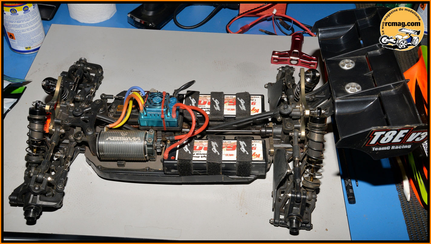

Quelqu'un saurait si c'est le 1900kv ou le 2100kv sur cette photo avec le vario HW 120 SCT ?
Merci d'avance pour vos réponses

bonjour, la bonne référence pour la carrosserie de la T8eV3 est bien TB803.
Le moteur sur la photo est un 1900kv, aucun soucis avec le vario sct 120A.
Pour les pieces ou kit complet, même si certain article ne sont pas sur le site, Wartele Shop peut vous les avoir sans problèmes, il suffit de le contacter et lui donner les références dont vous avez besoin.
pour la carro thermique , elle se pose aussi sur ce chassis mais il vous faudra les side guard de la thermique aussi car la carro est plus large, réf(T08610)
Voilà, j'espère vous avoir aider au mieux Smile
