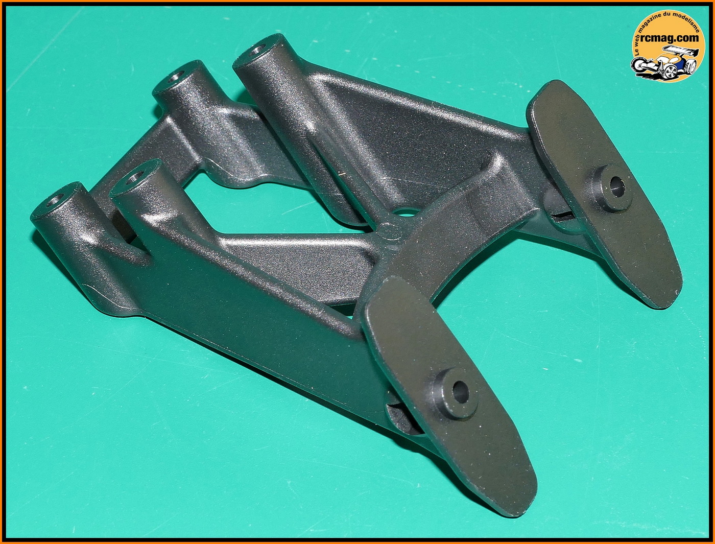

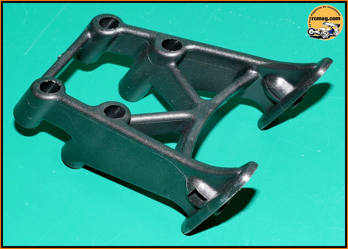

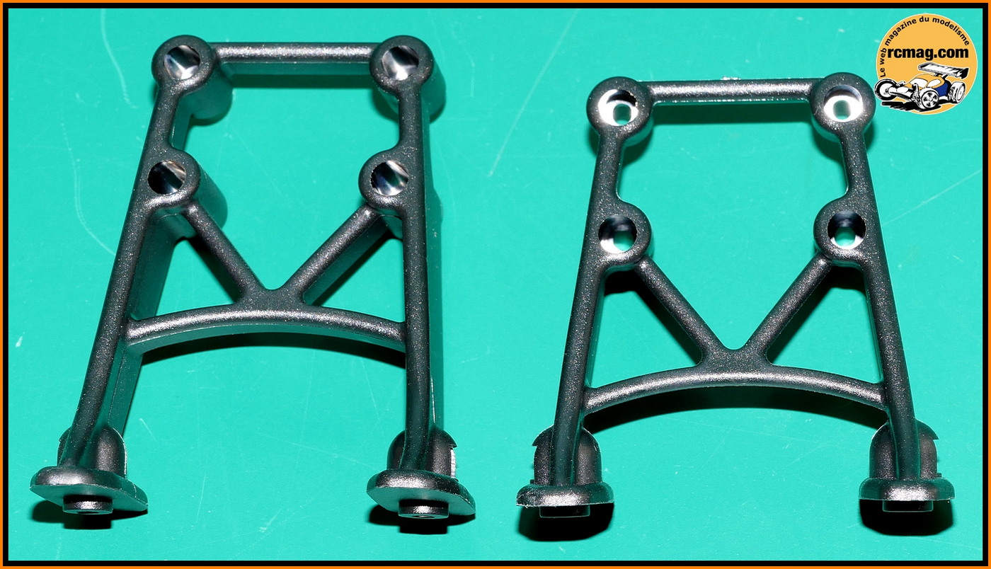

Le kit est livré avec 2 supports d'aileron monobloc. Ref 114414 ( standard ) et 114415 ( +10mm ).

quel est l'avantage ?

Plus léger, c'est pas vraiment les grammes en eux-mêmes qu'il est intéressant de gagner (même si c'est bien dans une certaine mesure), c'est surtout de limiter le poids en hauteur pour abaisser le centre de gravité.

le poids c'est aleatoire , ca evitera surtout la deformation longitudinale que l'on peut parfois rencontrer ....alors que la la pieces est d'un seul bloc

Le poids c'est aléatoire ??? Faut que tu m'explique là...
C'est simplement qu'un bloc moulé monobloc n'a pas de visserie pour assembler les pièces entre elles ni de colonnettes qui sont la plupart du temps en alu, donc il est moins lourd.... Seul inconvénient il faut 2 support pour pouvoir régler l'aileron, mais c'est rare de modifier ce réglage en même temps...
Et quand tu parle de déformation longitudinale, vu la forme d'un support d'aileron en général, il ne se déformera pas dans le sens longitudinal, plutôt lors de choc latéraux.
C'est comme quand tu prend une règle en plastique, il y a un sens où tu pourras la déformer facilement et où elle tolèrera beaucoup de flexion avant de casser, et l'autre où elle sera beaucoup plus rigide, il faudra beaucoup plus d'effort pour la casser mais elle se déformera très peu avant de casser.
En mécanique la forme d'une pièce est aussi importante que sa matière en terme de rigidité. (ça s'appelle le moment quadratique)
