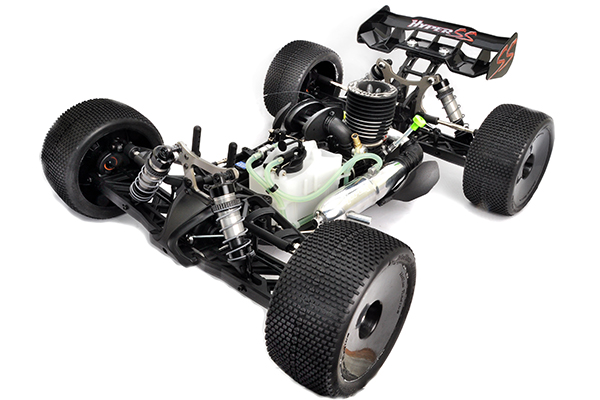

Autre solution, Hyper SS que tu peux retrouver en présentation sur le site dans sa version 1/8 TT ( base idem )
Pour le prix c'est vraiment bien OK!
http://www.wartelle-shop.com/boutique/fiche_produit.cfm?ref=HBSST-S28RG&type=266&code_lg=lg_fr&num=8
405€ complet dans sa version nitro
et voici la version brushless avec un bon combo
http://www.wartelle-shop.com/boutique/fiche_produit.cfm?ref=COMBOHBSSTE&type=571&code_lg=lg_fr&num=8

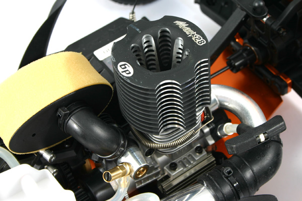

Aucun soucis en thermique. 4L de passé sur le miein (Kyosho ST RR) et juste les maselottes d'embrayage à changer. Rien d'affolant.
Il faut juste à mon avis choisir un 25 ou un 28 en moteur, car c'est vrai que les 21 (3,5cc) en prennent plein la tronche Laughing

Le truggy qu'a montré Tracto est pas mal. Vendu par un mag sérieux. Et avec un 28 dessus Cool
MP10 TKI2/ST RR EVO2/Sanwa Exzes zz
Messages: 121002
MessagePosté le: 12.04.2016, 22:40:05    Sujet du message: Répondre en citant
celui que je t'ai conseillé plus haut est avec un 28

Ouai il ma l'air pas mal en plus il est a 400€ donc pille dans mon budget car la version brushless avec le combo était intéressante certe (mais déjà 489€ donc sa tape un peu plus) mais depuis que j ai entendu le bruit d un moteur thermique d'un buggy d'un de mes amis ça me fais rêvé Very Happy et d’après il vaut le coup, c est du costaud, je peux y aller a fond ? Niveau mécanique sa crain rien ?

Pour la partie trains roulants et transmission c'est identique entre BL et Th.
Par contre, au niveau du moteur, il est très important de bien le rôder au départ (demander à un vendeur ou quelqu'un qui a de l'expérience pour le faire).
Ensuite, bien le régler (pas trop sec les premiers temps), et ne pas hésiter à changer régulièrement les roulements de cloche, masselottes d'embrayage et bougie.
Bien penser aussi à mettre de l'after run dans le moteur à la fin de chaque sortie pour limiter la corrosion à l'intérieur du moteur.

Ton choix en 25% me parait bon (je tourne avec en ligue)
Le 16% que tu veux utiliser pour le rodage ne rodera pas, car c'est aussi un carburant compétition (piste). Il a des anti-frictions qui limitent l'usure. Chez le même vendeur, tu as du carburant spécial rodage (Start) en Racing Experience ou Sigma. C'est ça qu'il faut.
4 pleins, soit 500ml, c'est beaucoup trop court pour un rodage. Il faut compter au moins 1L. C'est une étape très importante qui conditionne la durée de vie de ton moteur. C'est long, mais quand ton moteur tourne encore nickel après plus de 20L c'est vite oublié. N'hésites pas à te rapprocher de quelqu'un d'expérimenté pour t'aider sur ce point.
Pour le kit de démarrage, je prendrais plutôt celui de Hobbytech, parce que la pipette est plus grande et de meilleure facture, et le kit est moins cher. J'ai eu 2 pipettes des autres kits de démarrage (qui sont tous les mêmes en réalité) ; elles se cassent à la base du goulot.
Je te conseille aussi de prendre une fiole d'after run, qui te permettra de mieux conserver ton moteur.
