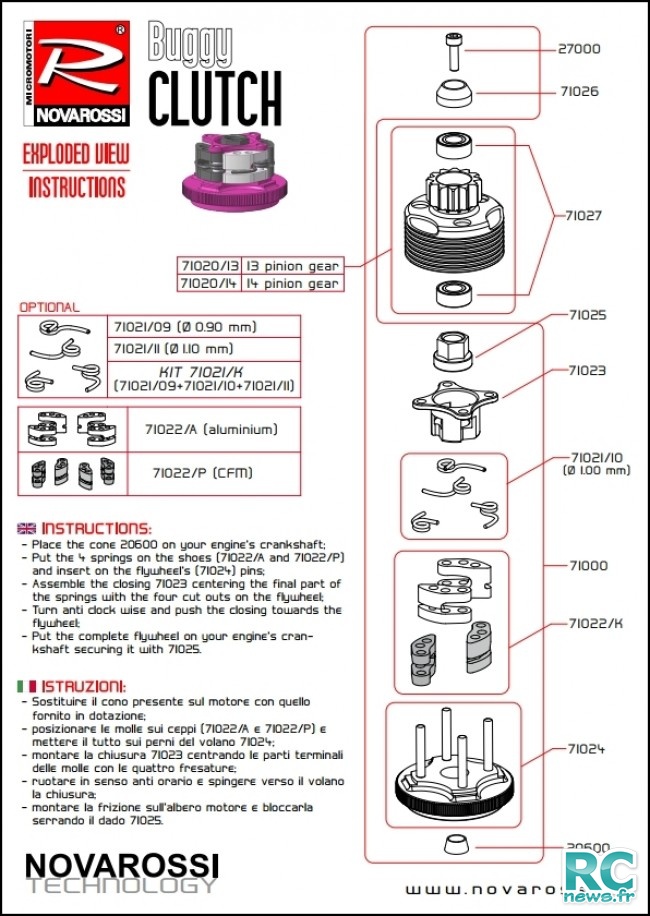

Le nouveau embrayage à quatre mâchoires a été étudié, conçu et fabriqué par Novarossi pour:
 - Assurer une efficace transmission de la puissance;
- Augmenter la traction;
- Garantir une durée de vie maximale des pièces;
- Réduire la consommation.
L'embrayage est entièrement réglable grâce aux multiples combinaisons: trois ressorts de dureté différente (0,9/1,0/1,1 mm), 4 mâchoires disponibles en deux matériaux différents, en aluminium et en CFM (Controlled Friction Material).
www.novarossi.it _________________ Gentil papy boomer un peu anar complétement déjanté

				Pour le montage à l'envers, il serait étonnant que Novarossi présente un nouveau produit dans cette configuration. Certains embrayages se montent dans les deux sens, ça modifie le point d'accrochage.

Regarde bien Axel, c'est la photo qui est inversée (l'inscription Novarossi   ) _________________ M19 2014 S-Workz EVO, STS Léopard, Sweep, Meccamo.

				 	  | Papymini a écrit: | 	 		  Pour le montage à l'envers, il serait étonnant que Novarossi présente un nouveau produit dans cette configuration. Certains embrayages se montent dans les deux sens, ça modifie le point d'accrochage.
Pour le prix, "pas assez cher pour toi mon fils"
Dans les 2 sens? Comment un embrayage qui fonctionne grâce à la force centrifuge peut-il fonctionner dans les 2 sens.
Si on le monte dans le bon sens les masselottes vont s’écarter quand le moteur va monter en régime mais si on le monte dans l'autre sens elle vont se serrer quand le moteur va monter en régime donc ne plus toucher la cloche. |

Non la photo n est pas inversée ..sinon le R serait a l envers .. ou bien tu aurais le novarossi en verlant    _________________

				 	  | Franconen a écrit: | 	 		  Dans les 2 sens? Comment un embrayage qui fonctionne grâce à la force centrifuge peut-il fonctionner dans les 2 sens.
La force centrifuge qui rapproche les masselottes de l'axe de rotation ?
MDR ça c'est le post de l'année ! |

				| A une époque mon père faisait des montage "a l'envers" et ça marchait, Franconen je crois que tu t'es planté ou sinon accroches toi a tout ce que tu peux car si tu recules tu vas t'envoler, lol. |

				 	  | ltd a écrit: | 	 		   	  | Franconen a écrit: | 	 		  Dans les 2 sens? Comment un embrayage qui fonctionne grâce à la force centrifuge peut-il fonctionner dans les 2 sens.
Force centripète c'est l'inverse de centrifuge, je ne sais pas si c'est cela que tu cherche       _________________ Alexis CRYO CLEMENT  |

				| En piste, sur nos "centax", les masselottes peuvent être monté,sur certaines marques, dans les deux sens, dans ce cas la, il y a un montage dit "normal" et un montage dit "agressif". |

				C'est exactement ça... dans un sens cela tire les masselottes, dans l'autre cela les pousse.
Mais dans les deux sens elles s'éloignent de l'axe de rotation et embrayent ^^ |

				slt
ca aaussi existé en TT 1/8 ya quelques anneés
on appelait cela le "montage horaire" ou le "montage anti horaire" _________________ Plus tu pedales moins vite .....moins tu avances plus vite

				A mon avis, il s'agit simplement d'une erreur lors de la réalisation de l'éclaté sous CAO. D'ailleurs, les ressorts sont bien dans le bons sens. _________________ Stephen VERMERSCH |

Sur cette image, on voit bien que les inscriptions Novarossi (sur le volant et sur la cloche) sont inversées. Donc je persiste à dire que la photo est inversée.
Les masselottes sont donc bien montées (la photo moins par contre) _________________ M19 2014 S-Workz EVO, STS Léopard, Sweep, Meccamo.

				Sur la photo il n'y a que les masselottes qui sont à l'envers. Les ressorts et tout le reste sont dans le bon sens   |
