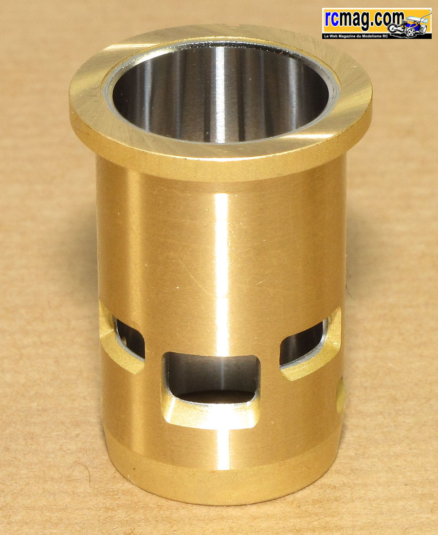

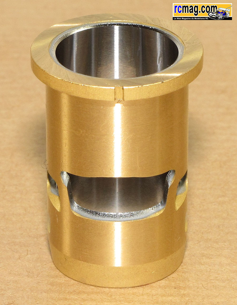

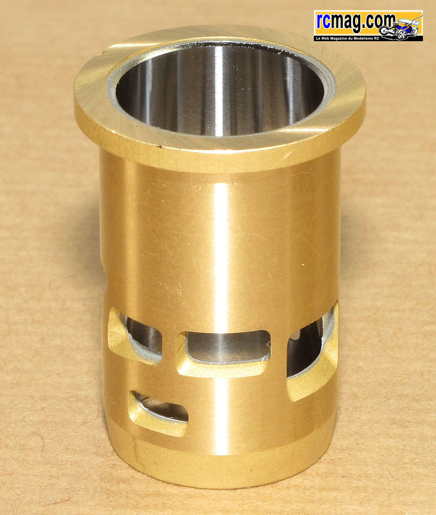

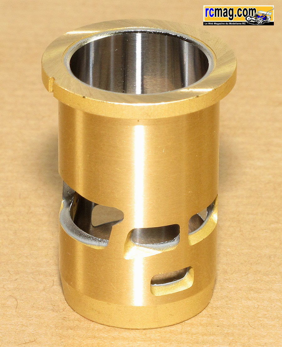

Sur cette photo vous pouvez que les transferts sont déjà profond donc pas besoin d'usinage comme sur d'autres marques. _________________ rcmag.com pour le forum, les photos et vidéos

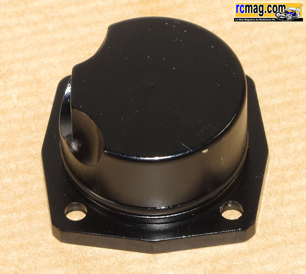

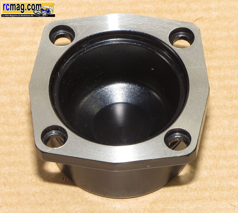

Le bouchon traité black avec des dégagements pour permettre le passage du piston au point mort bas et pour améliorer la circulation du mélange.
Le bouchon est fixé au carter par 4 vis CHC 2,5x10. _________________ rcmag.com pour le forum, les photos et vidéos

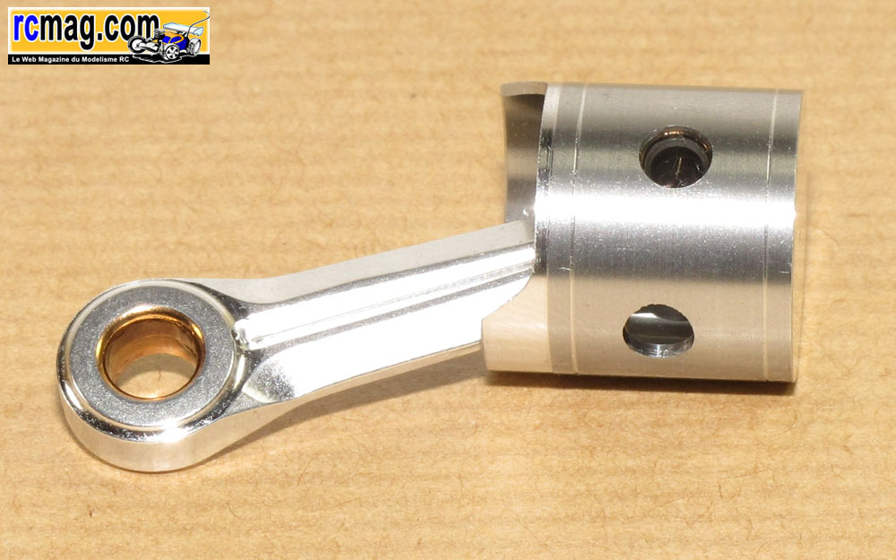

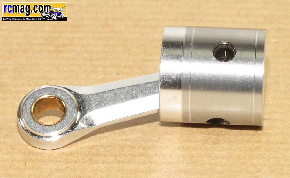

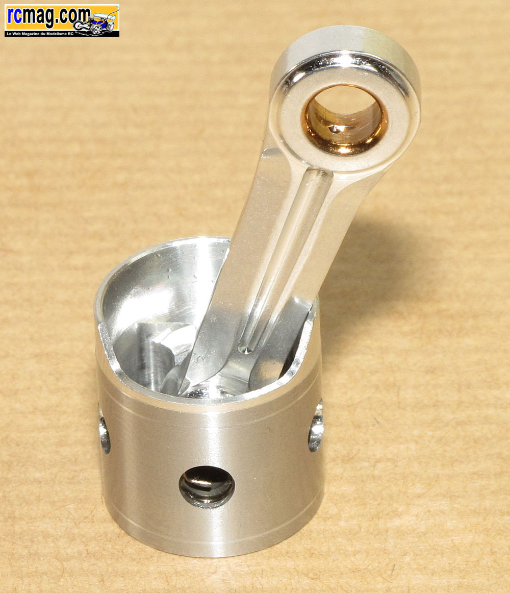

La bielle de type "couteau" est bien retravaillée ( saignée centrale ) avec à son extrémité un trou qui favorise la lubrification au niveau du maneton.
Le piston est de type usiné avec 1 segment de lubrification en haut et plus inédit un autre à sa base.
On remarque aussi 2 trous qui améliorent le refroidissement du piston. _________________ rcmag.com pour le forum, les photos et vidéos
