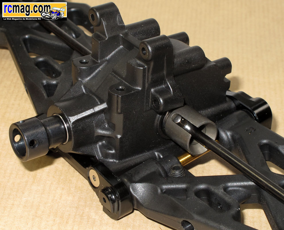

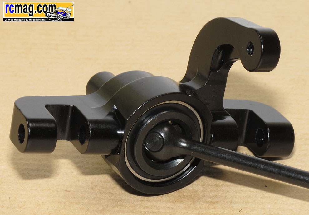

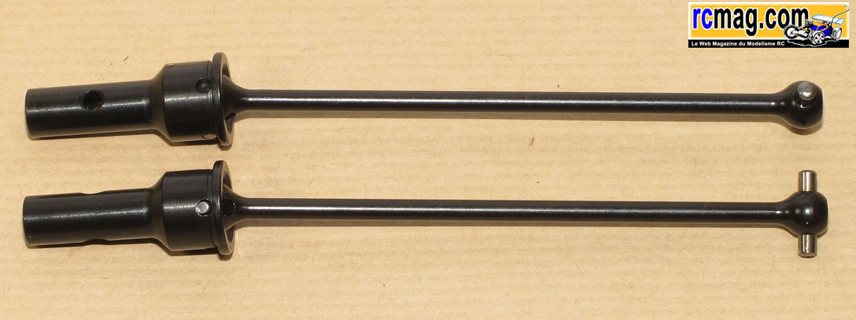

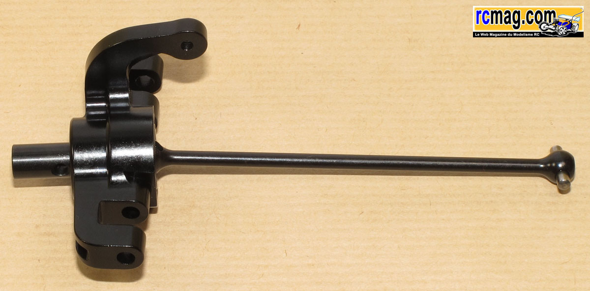

Les cardans en places dans les fusées.
La goupille prisonnière du gros roulement c'est je trouve un gros plus niveau fiabilité et facilité de démontage.

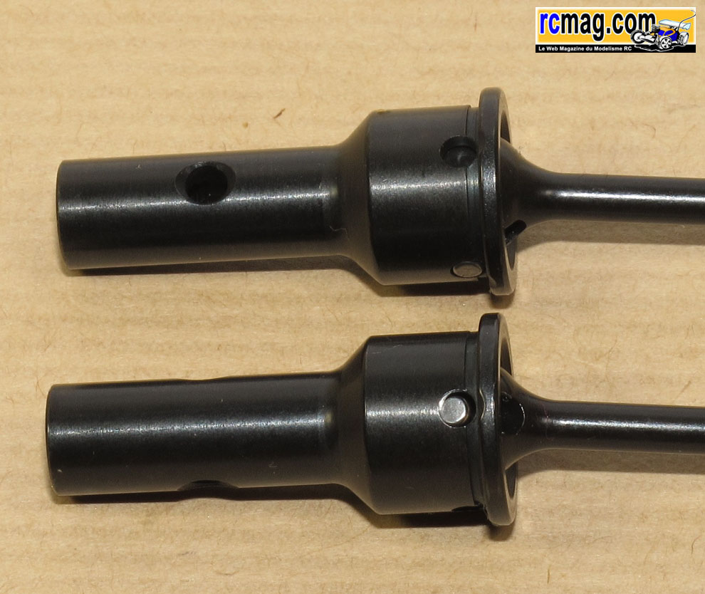

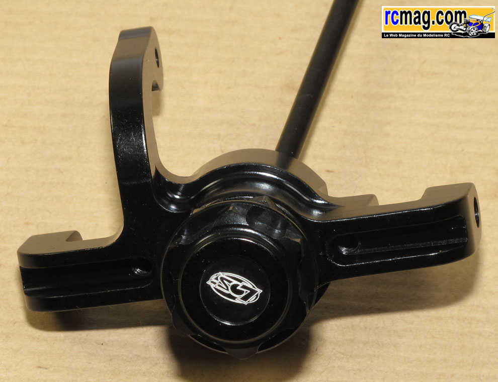

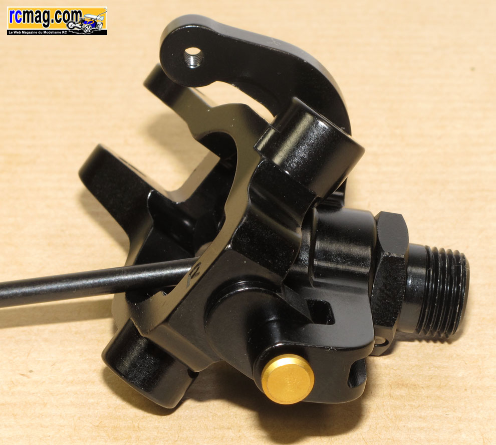

Le montage des moyeux de roues est très classique avec la goupille bloquée par un vis CHC sans tête.

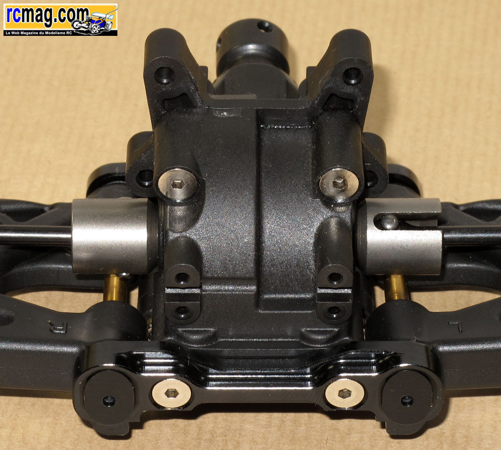

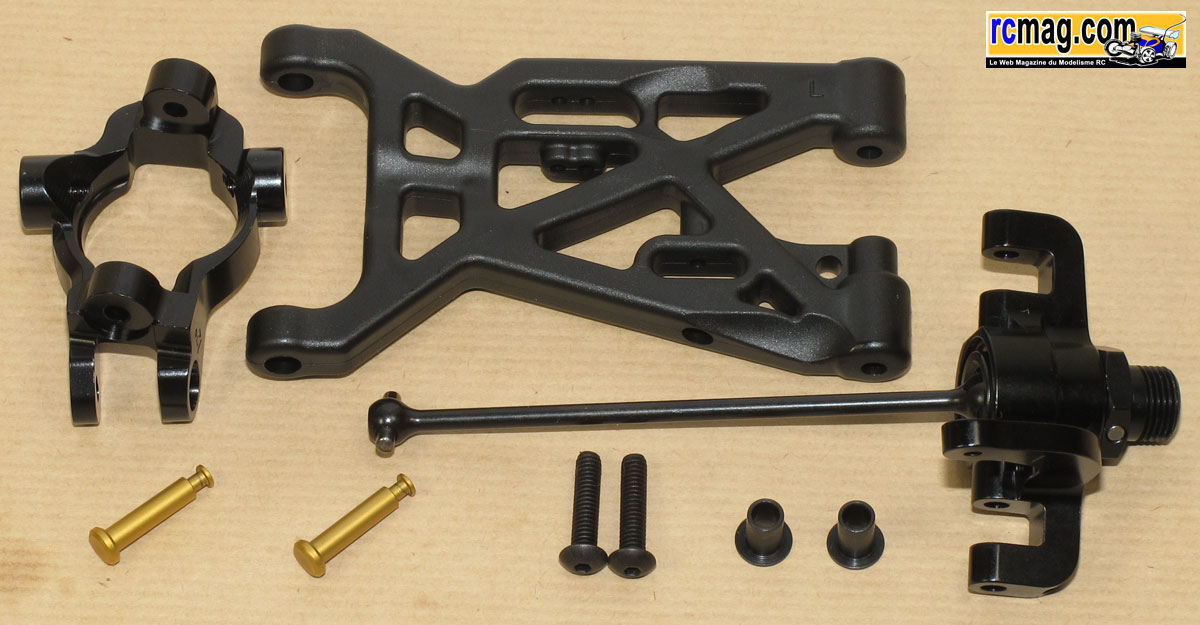

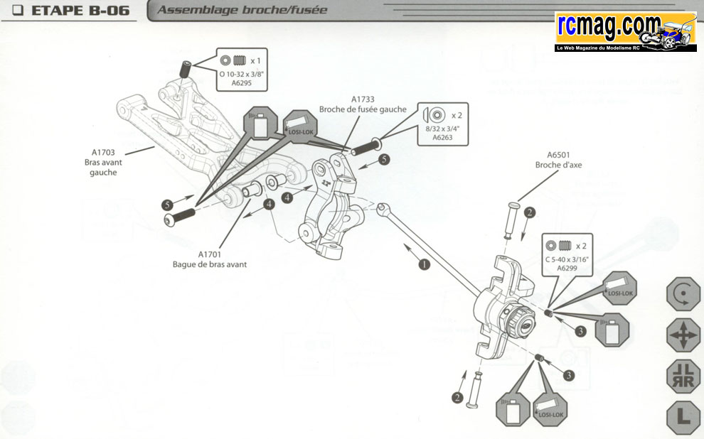

Etape B-06 - Assemblage des étriers et des fusées
Les pièces nécessaires pour l'assemblage des étriers sur les triangles.

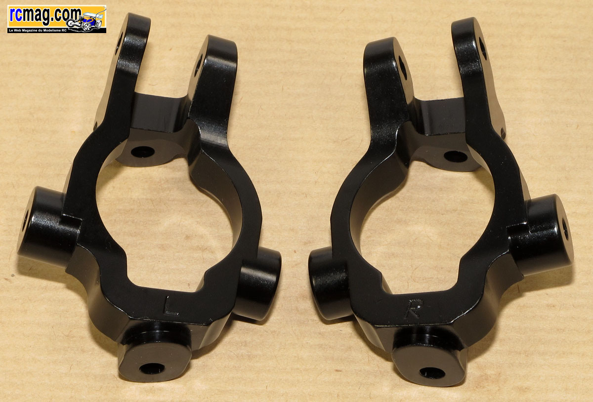

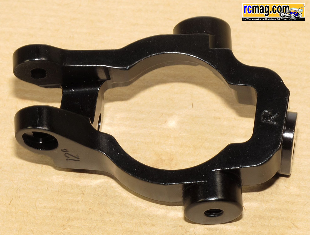

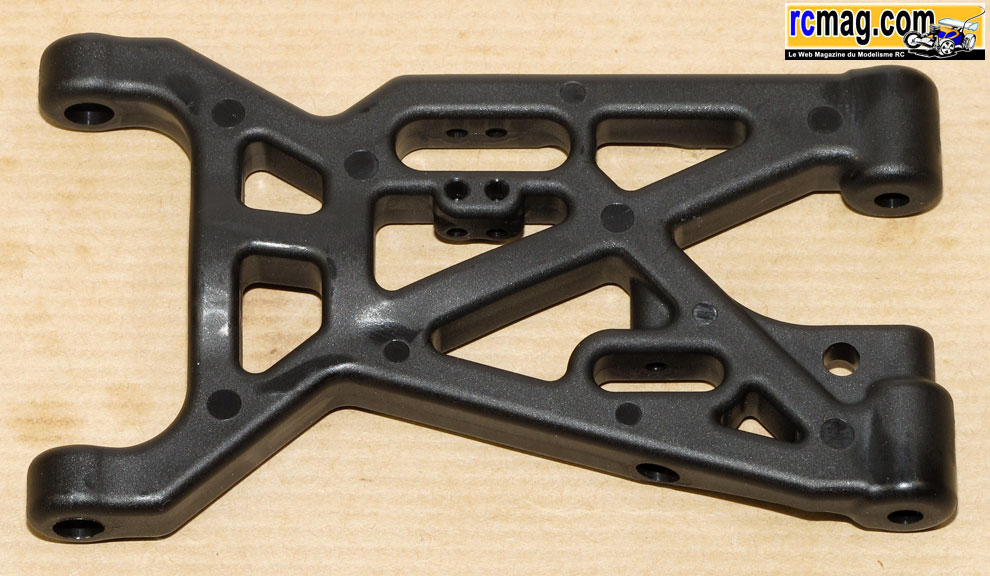

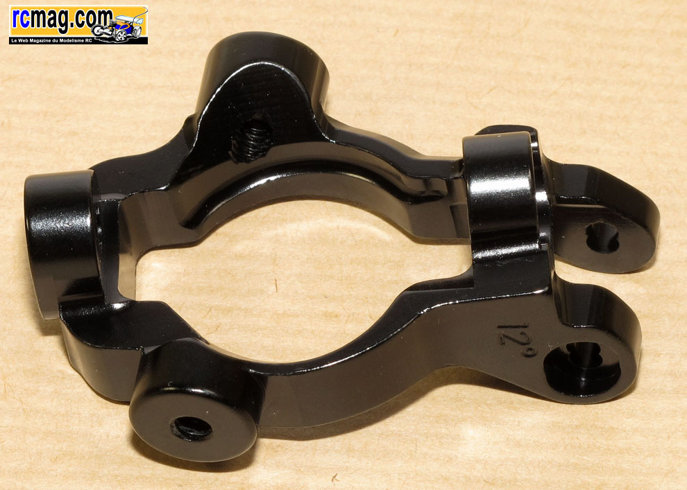

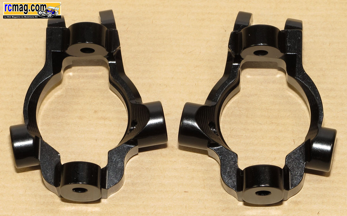

Les étriers alu ( 21gr pièce ) avec une chasse de 12°, en options il existe d'autres valeurs.
On retrouve 2 possibilités d'ancrage pour régler la prise de carrossage.

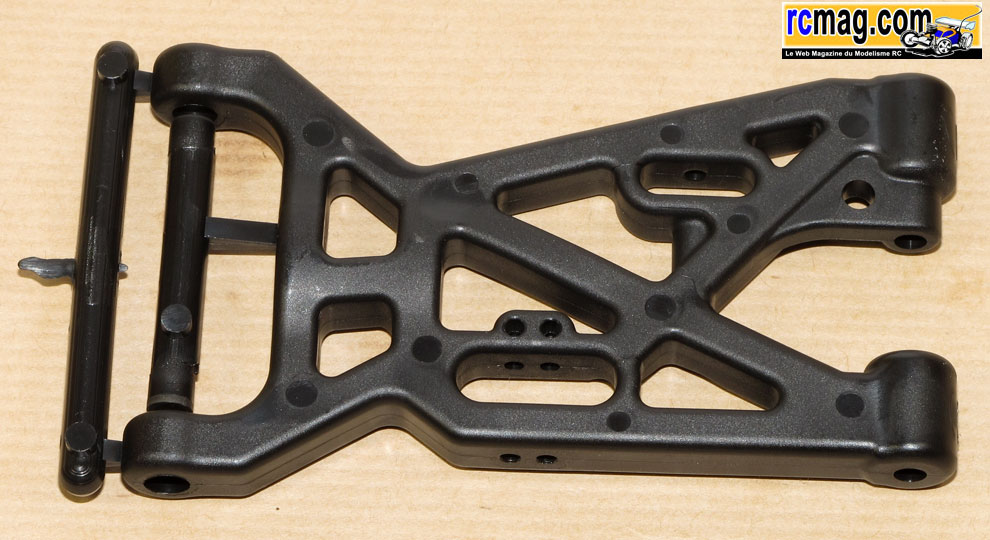

Les triangles offrent 2 possibilités d'ancrages pour les amortisseurs, ils sont très larges coté porte fusée et sont équipés à ce niveau d'inserts métallique.

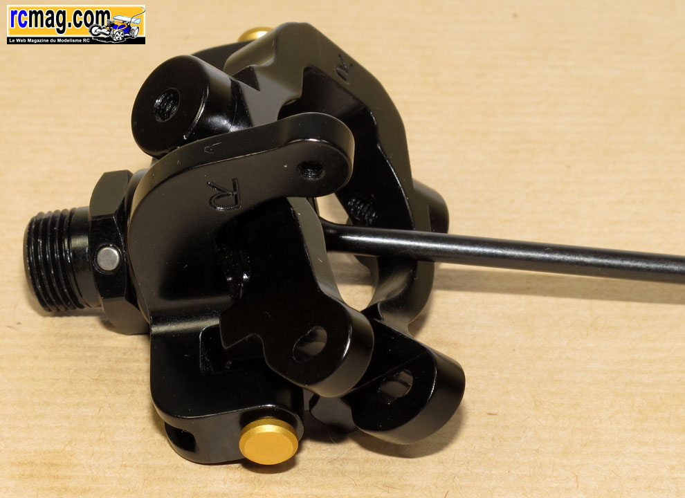

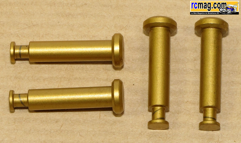

Les axes de pivots pour les fuses qui bénéficient d'un traitement de surface et les inserts métallique de triangulation.

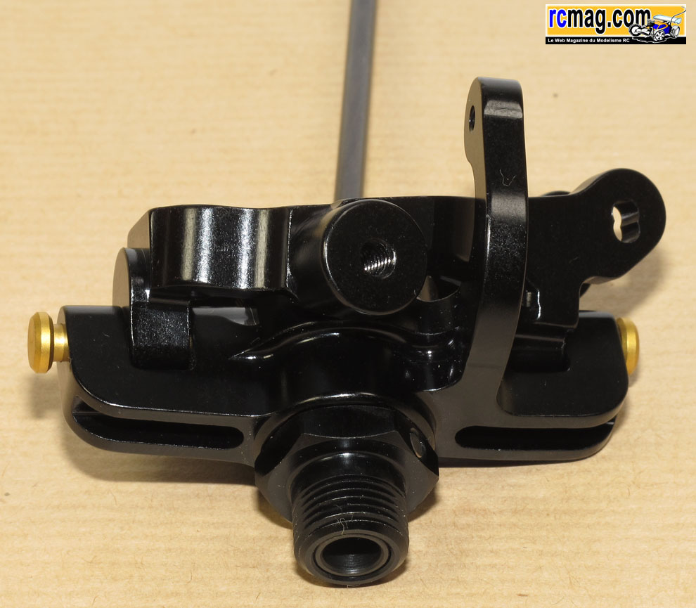

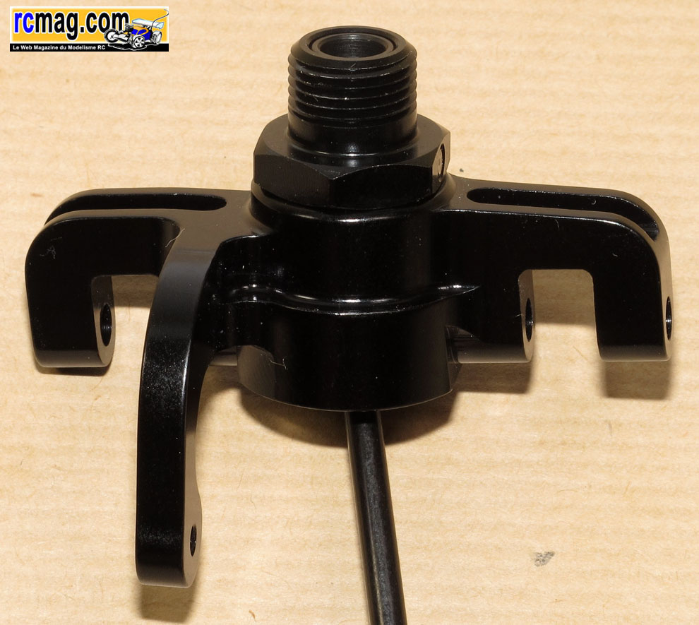

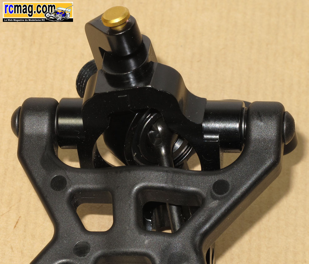

Les fusées montées sur les étriers, les axes de pivots sont maintenus en place par des vis CHC sans tête. Pour plus de sécurité, en complément du frein filet j'ai rajouté une seconde vis qui fait office de "contre écrou".

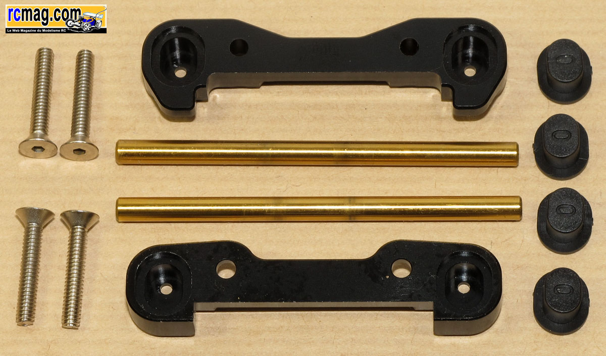

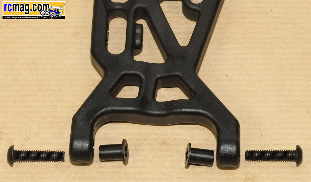

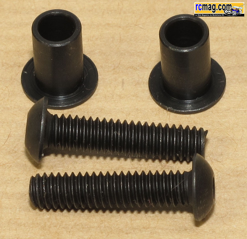

Les inserts métallique de triangulation avec leurs vis CHC à tête bombée.

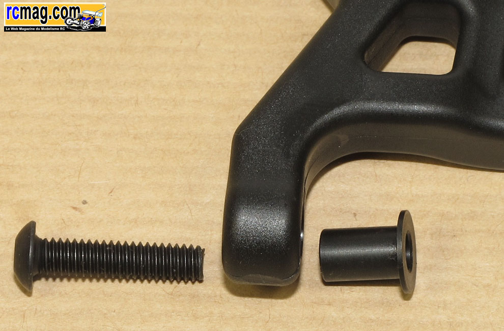

Pour le montage des portes fusées sur la triangulation, la notice indique de mettre du frein filet sur les vis. J'ai préféré l'appliquer directement dans les filetages des portes fusées pour éviter que le frein filet se retrouve entre les inserts et les vis.
Une fois monté l'ensemble est bien libre et sans jeu.

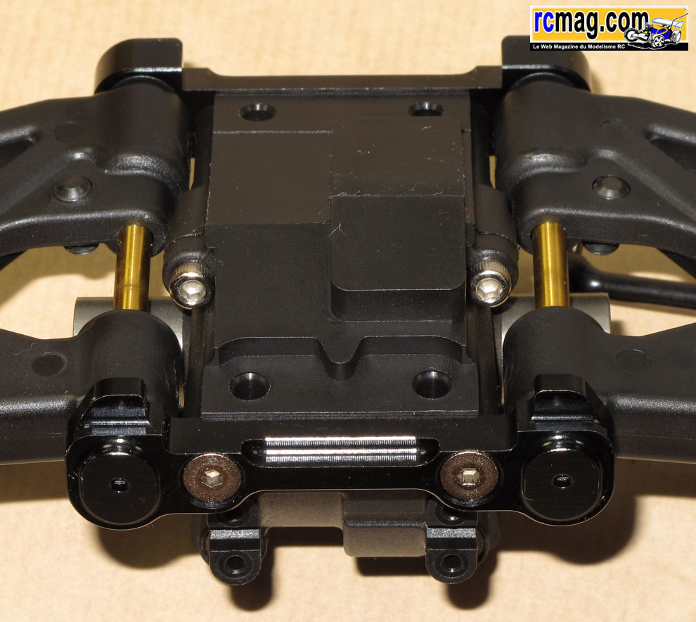

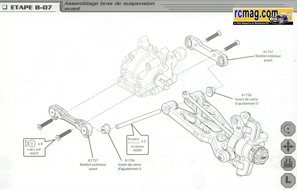

Etape B-07 - Assemblage de la triangulation sur la cellule
Les pièces nécessaires pour l'assemblage des cales et de la triangulation sur la cellule avant.
Messages: 120921
MessagePosté le: 18.08.2010, 17:32:31    Sujet du message: Répondre en citant

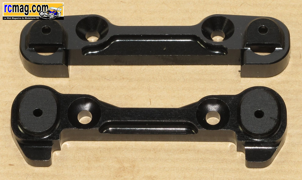

Les cales de triangulation sont d'origines en alu et permettent grâce à des inserts de régler l'anti plongé.
Messages: 120921
MessagePosté le: 19.08.2010, 06:49:28    Sujet du message: Répondre en citant
Messages: 120921
MessagePosté le: 19.08.2010, 16:37:45    Sujet du message: Répondre en citant
Messages: 120921
MessagePosté le: 20.08.2010, 14:24:32    Sujet du message: Répondre en citant

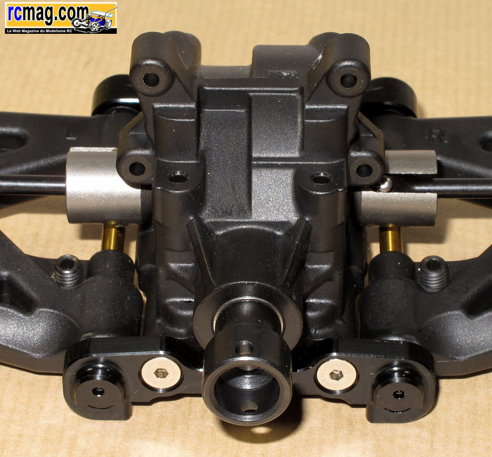

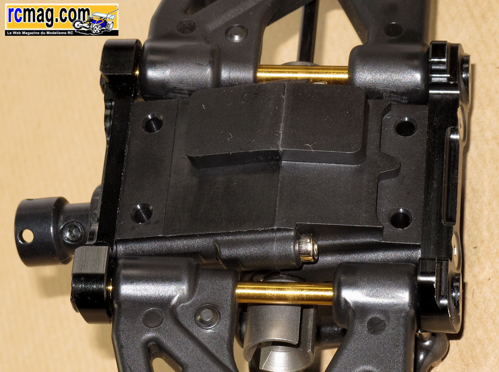

Le montage de la triangulation sur la cellule terminée, c'est bien libre et sans jeu.

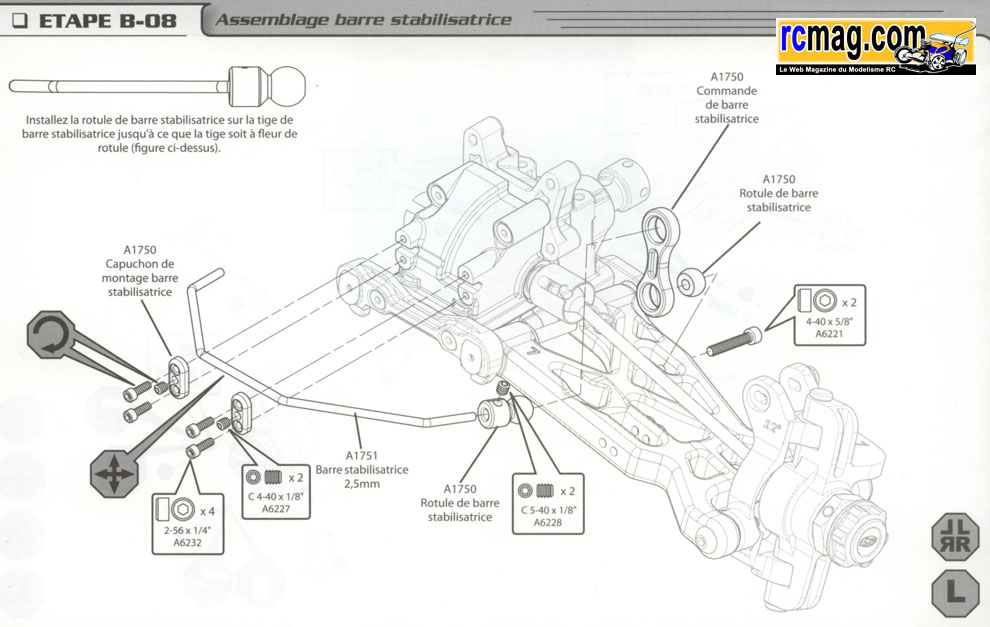

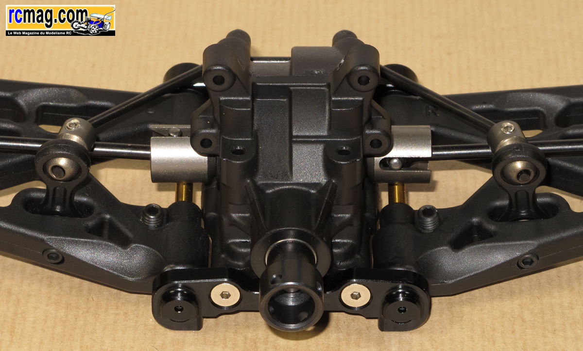

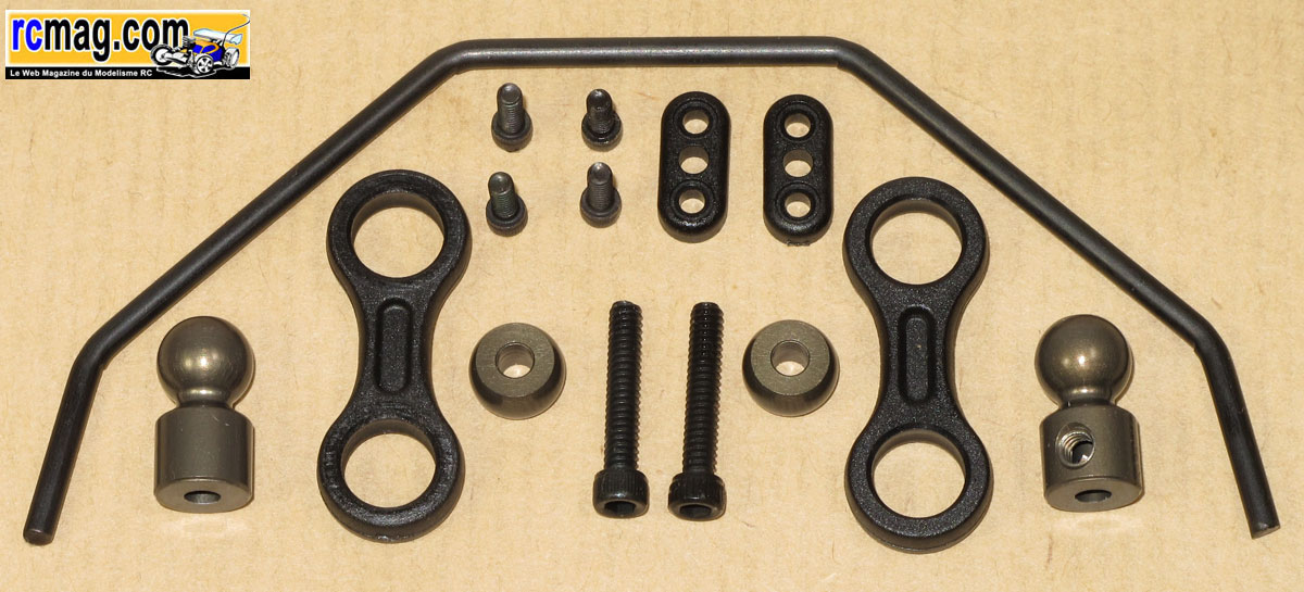

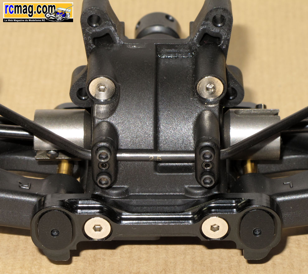

Etape B-08 - Assemblage de la barre stabilisatrice avant
Les pièces nécessaires pour l'assemblage de la barre anti roulis avant ( 2,5 ).
Messages: 120921
MessagePosté le: 23.08.2010, 05:54:20    Sujet du message: Répondre en citant

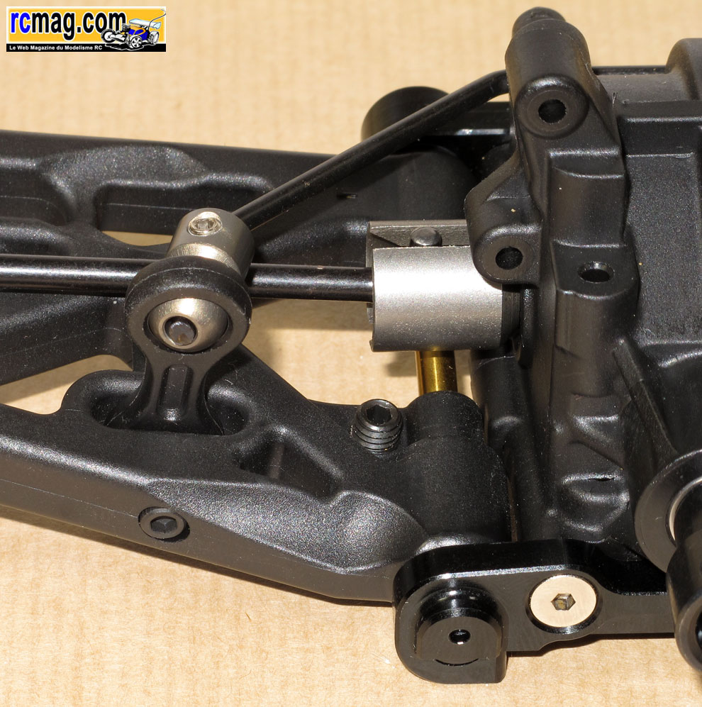

Les chapes de barre anti roulis monobloc avec les rotules en alliage d'aluminium qui bénéficient d'un traitement de surface.
Messages: 120921
MessagePosté le: 23.08.2010, 16:32:15    Sujet du message: Répondre en citant
Au montage c'est bien libre et sans jeu.
Messages: 120921
MessagePosté le: 23.08.2010, 20:20:45    Sujet du message: Répondre en citant
Le montage sur la cellule est classique avec un ajustement du jeu à l'aide de vis CHC sans tête intégrées aux supports.
