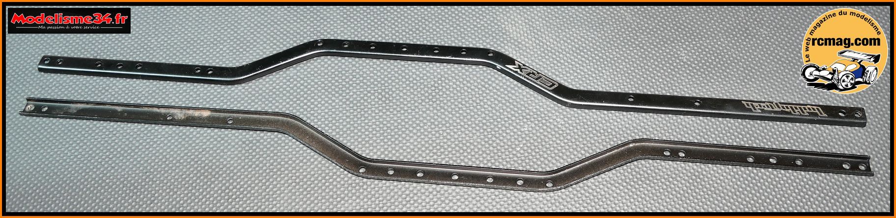

Les longerons du châssis poutre en acier avec un profilé en U.
46cm de long, 11mm de large, épaisseur 1,5mm.
L'ensemble une fois assemblé est constitué des longerons et d'entretoise en plastique qui assurent sa rigidité finale. _________________ rcmag.com pour le forum, les photos et vidéos

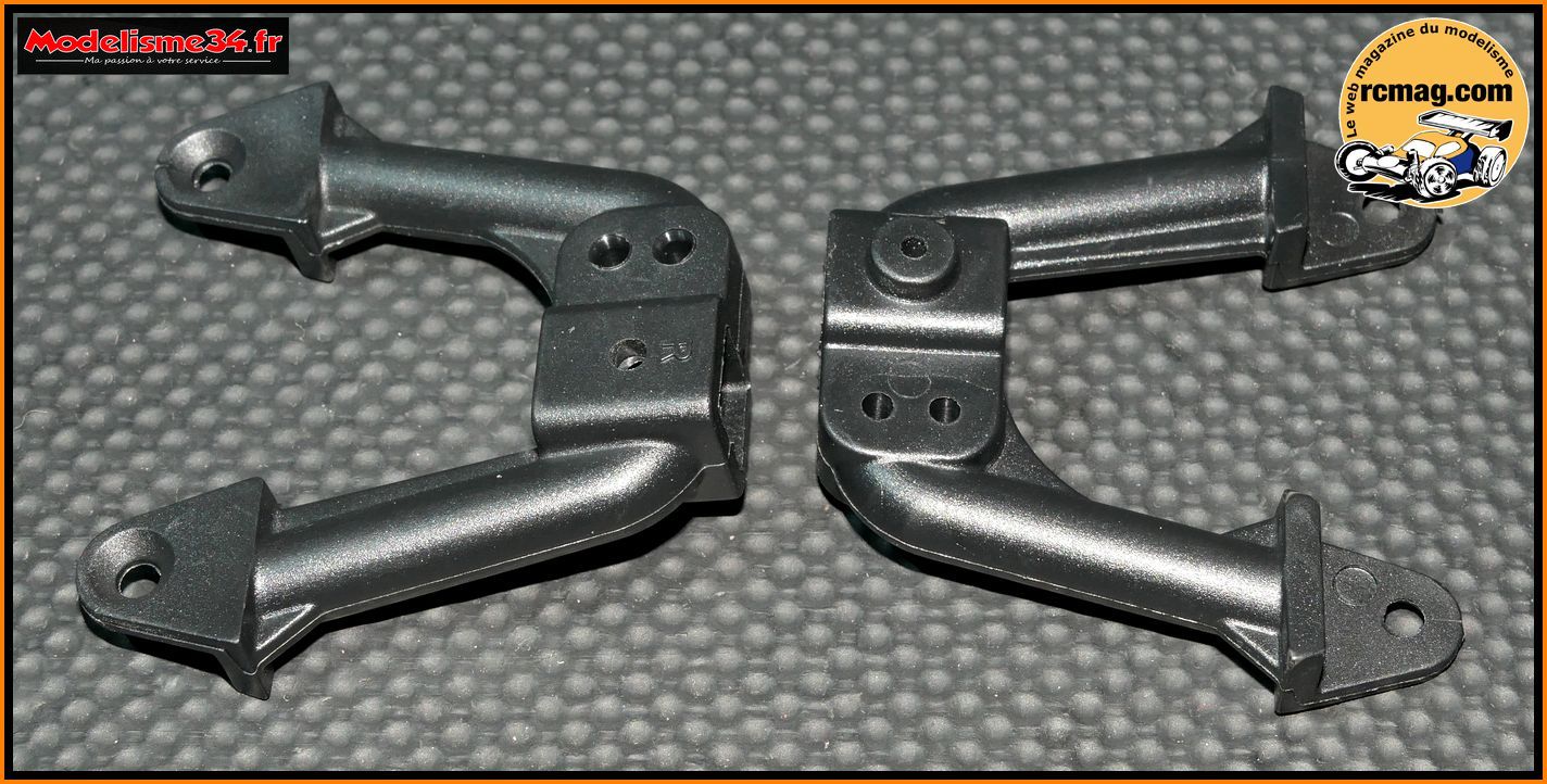

je rajoute juste pour le montage des supports amortisseurs …………..
droite et gauche inversés ………..n écouté pas votre logique ……….bien suivre le plan de montage……….

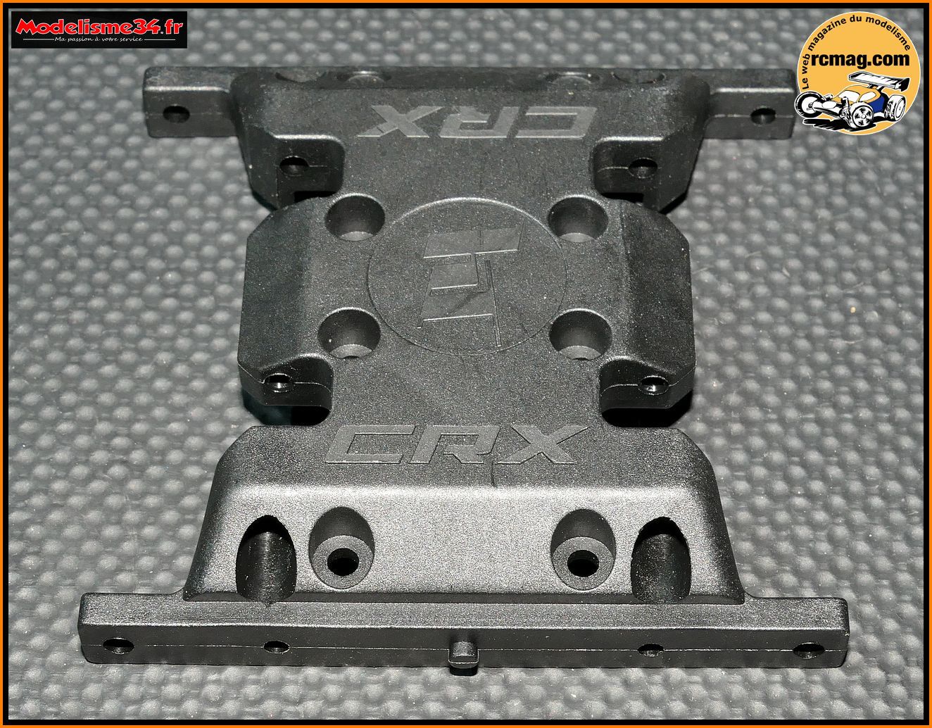

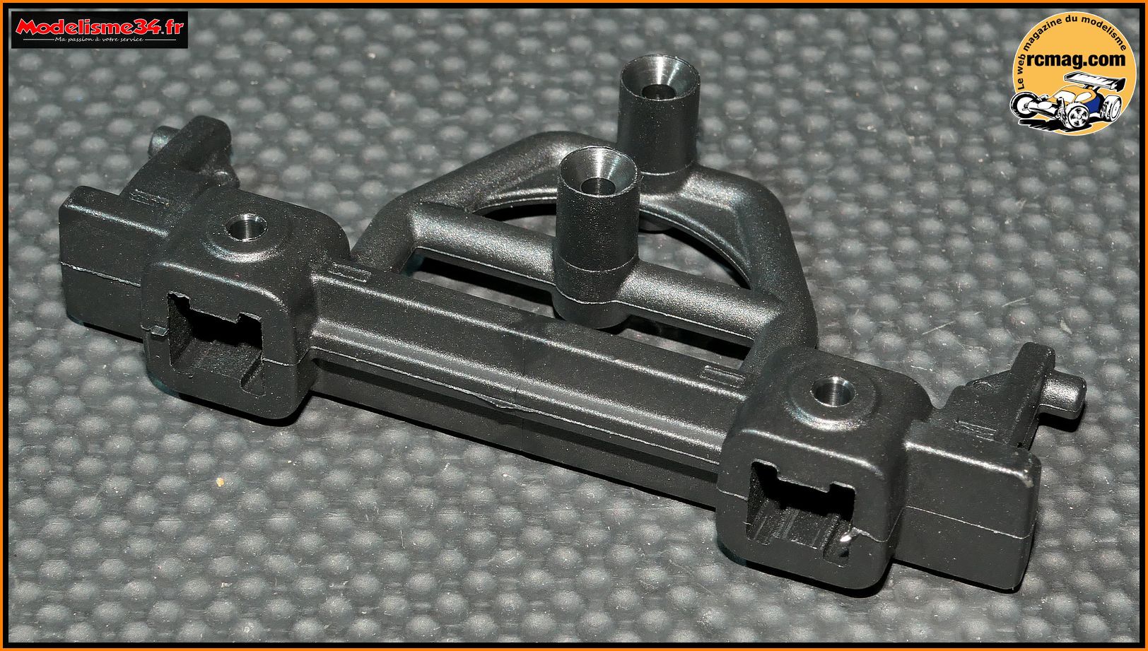

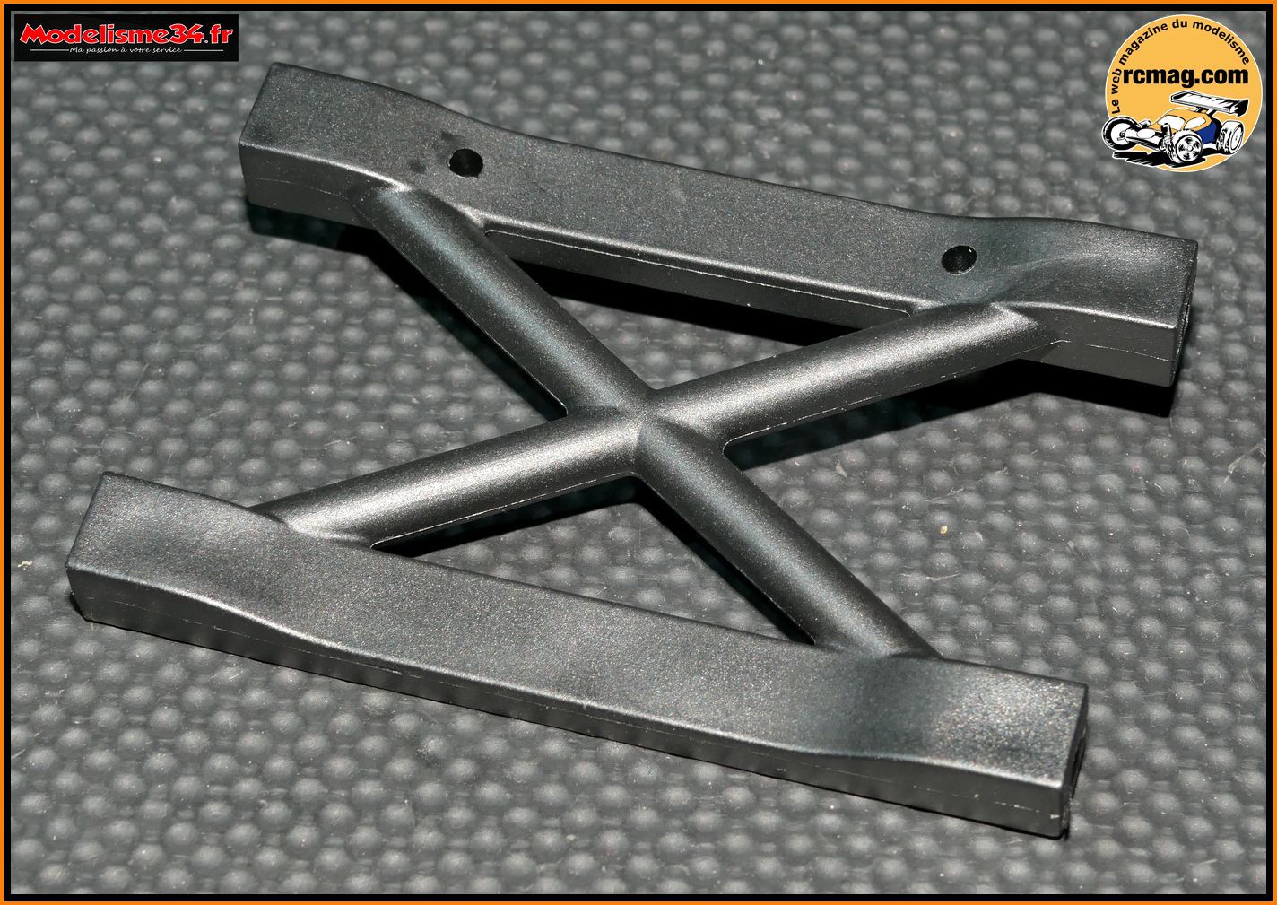

L'entretoise qui permet aussi de fixer la platine qui supporte l'électronique. _________________ rcmag.com pour le forum, les photos et vidéos

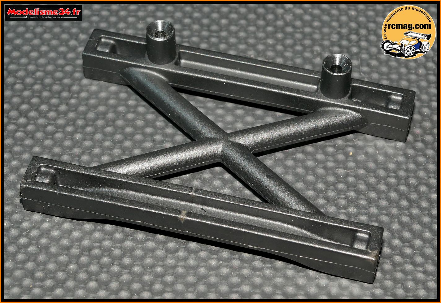

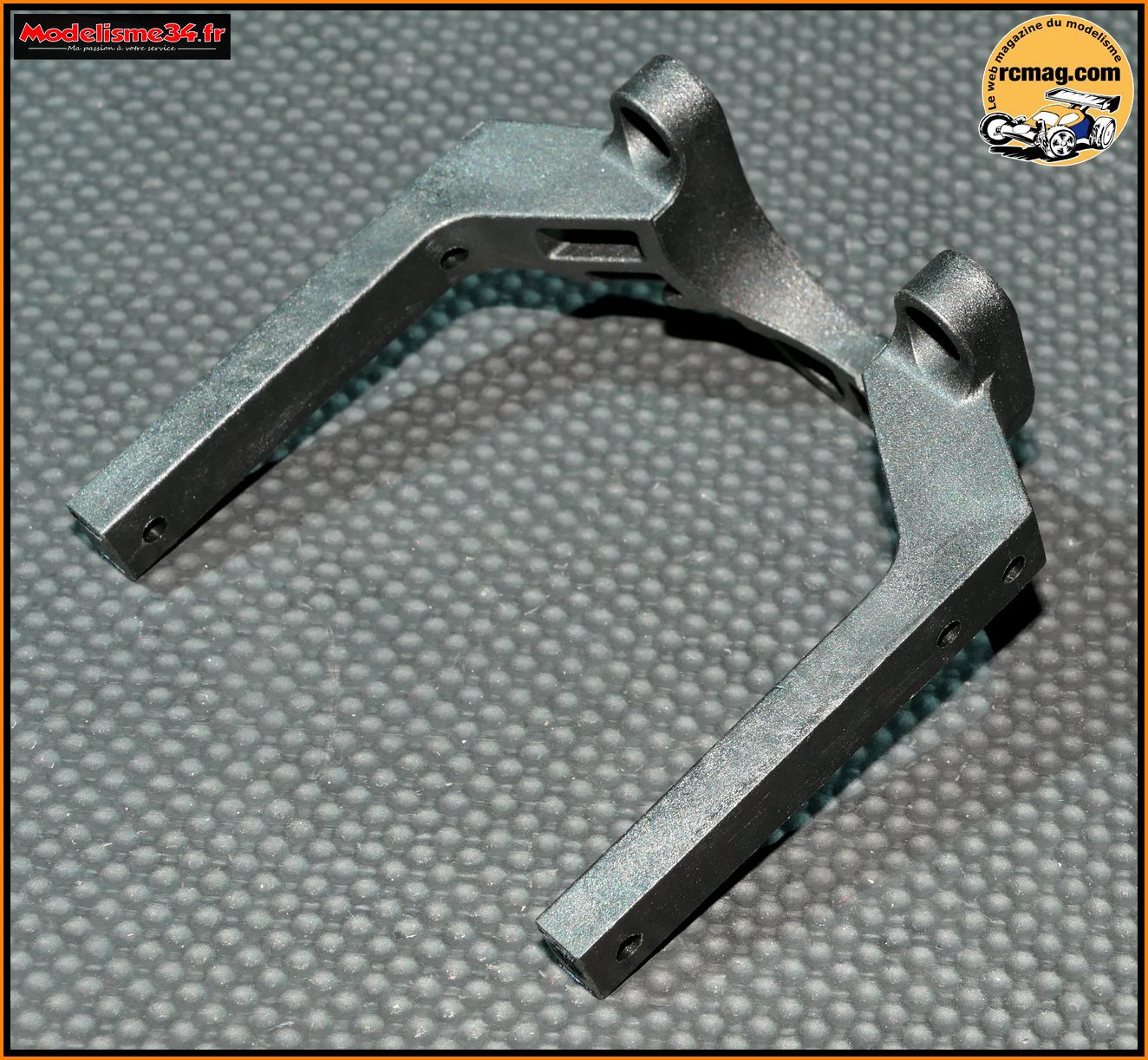

L'entretoise qui fait office de fixation ajustable pour le pare chocs avant. _________________ rcmag.com pour le forum, les photos et vidéos

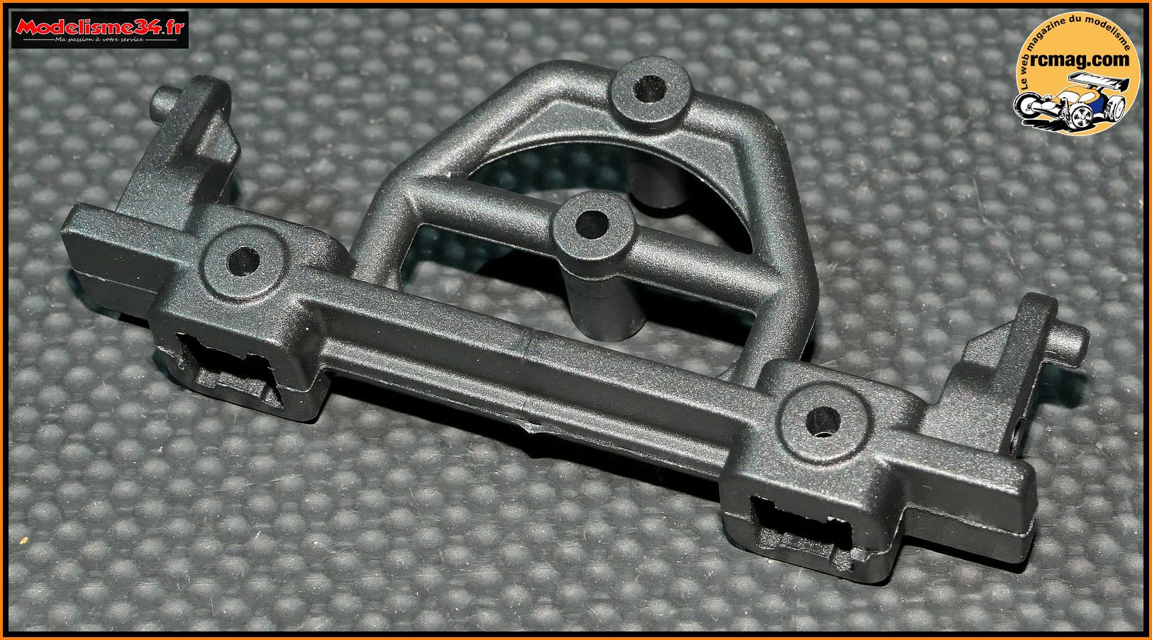

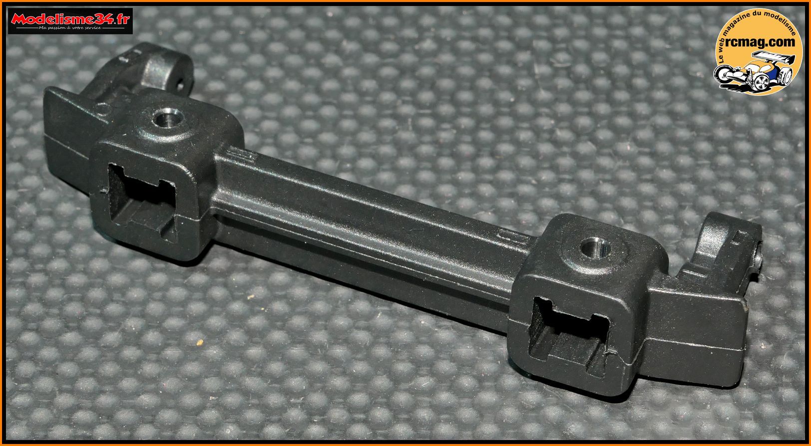

L'entretoise qui fait office de fixation ajustable pour le pare chocs arrière. _________________ rcmag.com pour le forum, les photos et vidéos

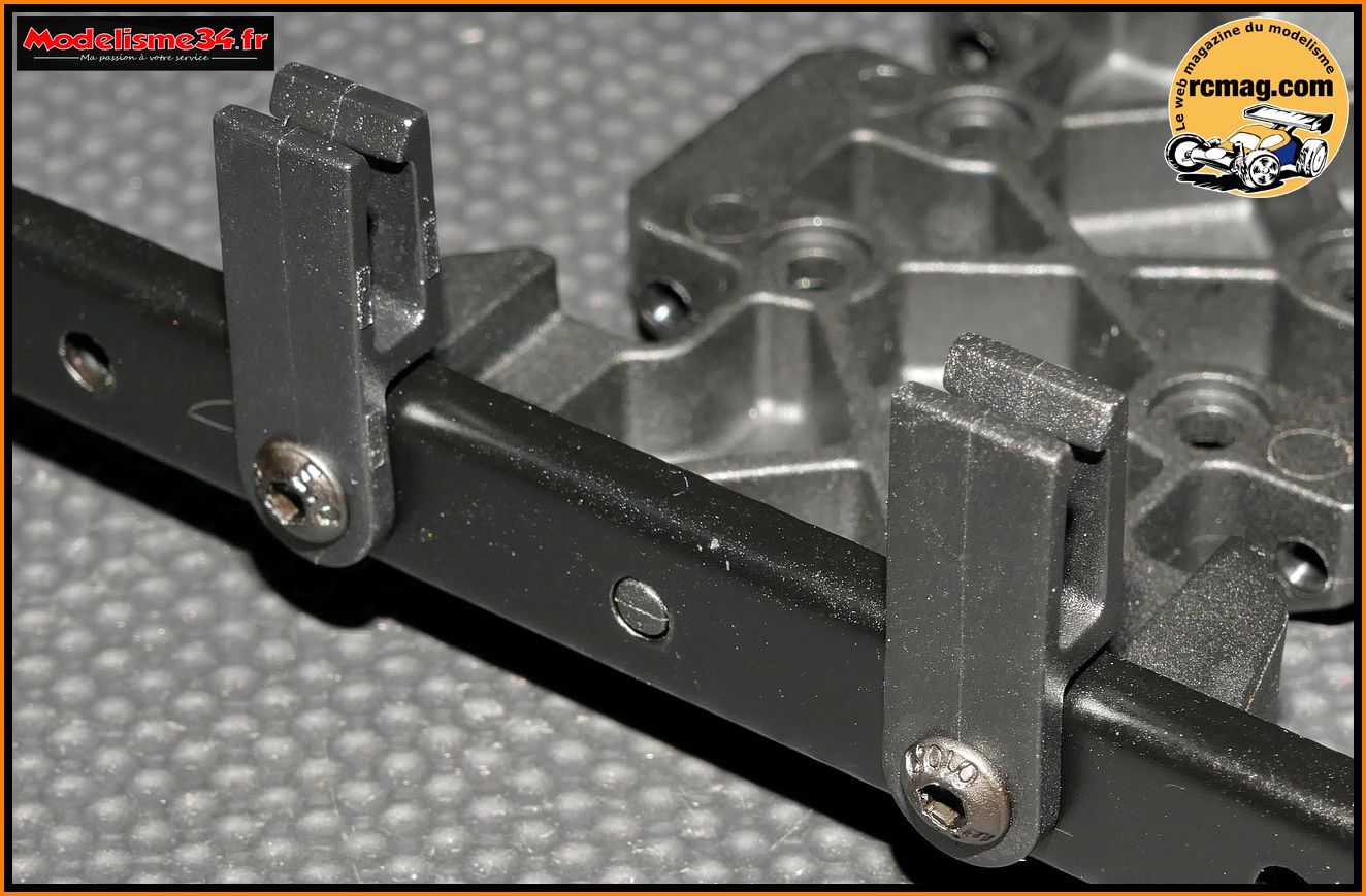

voilà le genre de pièce sympa pour ranger les fils.
Je pique l'idée pour en faire en 3D. _________________ Modérateur gentil et sans pitié !
