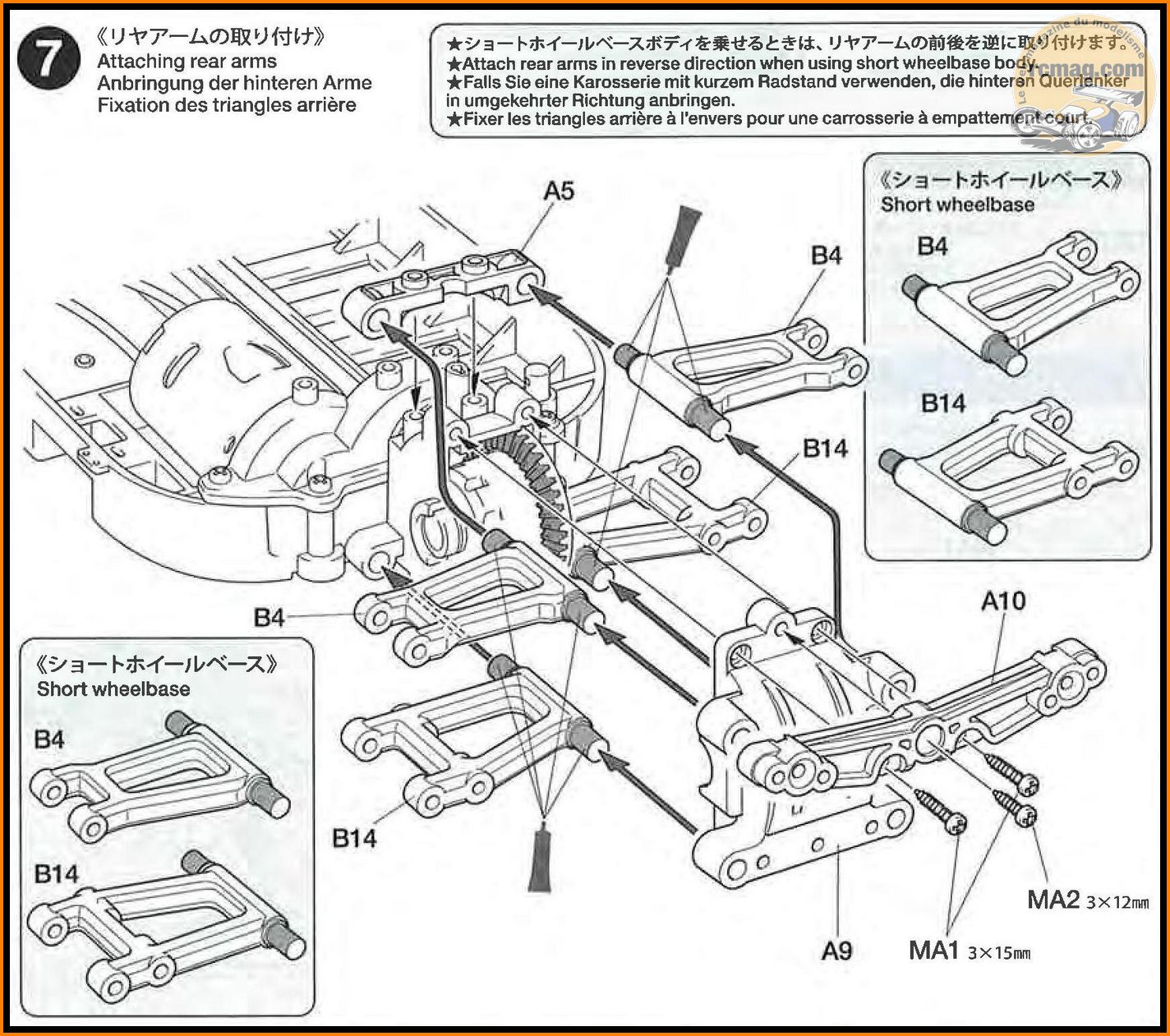

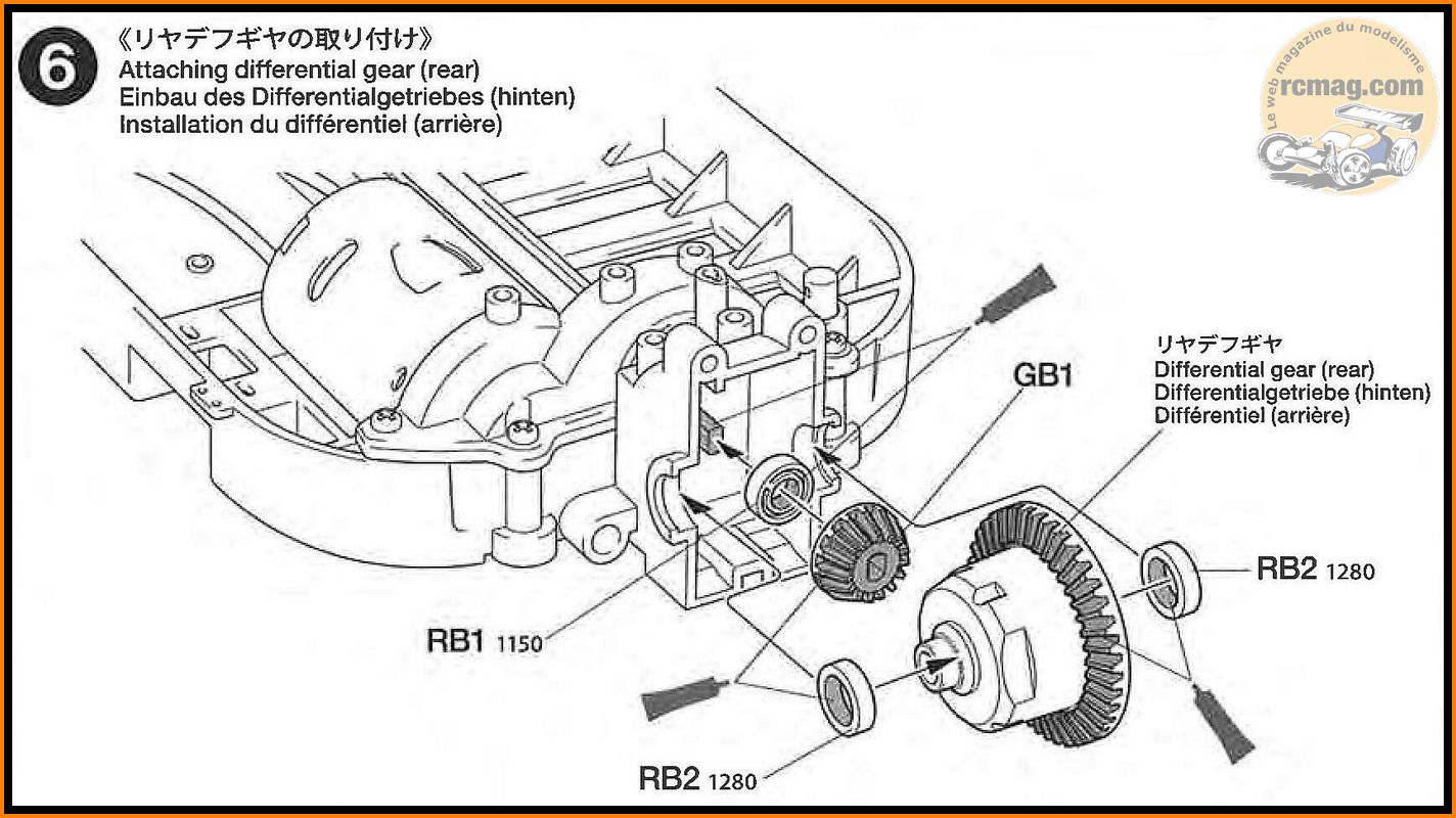

L'extrait de la notice pour le montage du différentiel arrière sur le châssis. _________________ rcmag.com pour le forum, les photos et vidéos

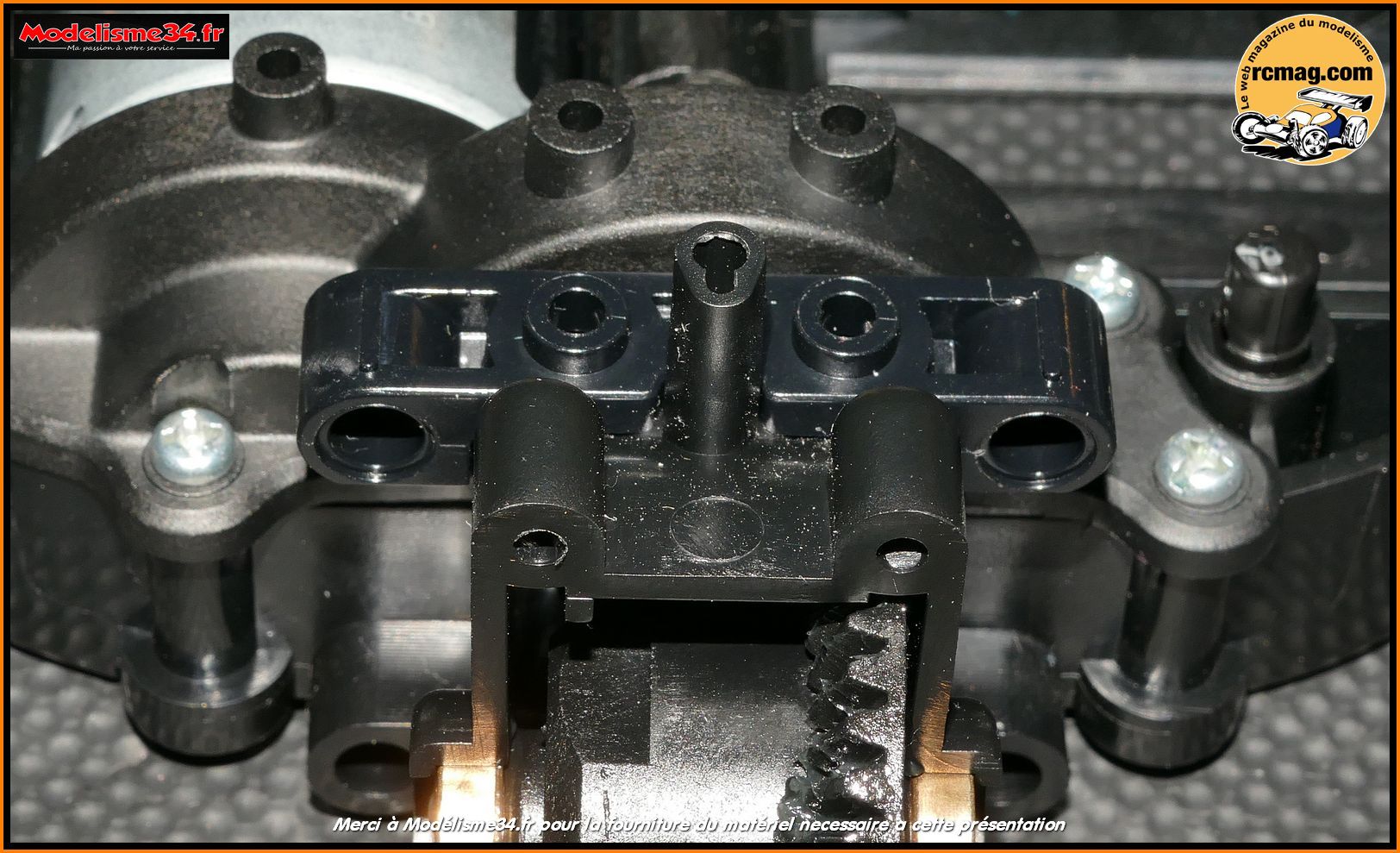

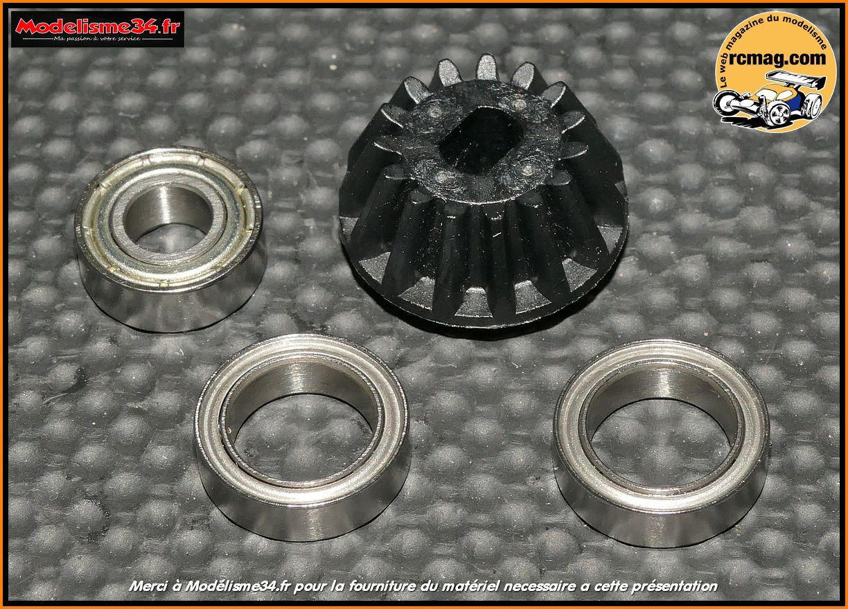

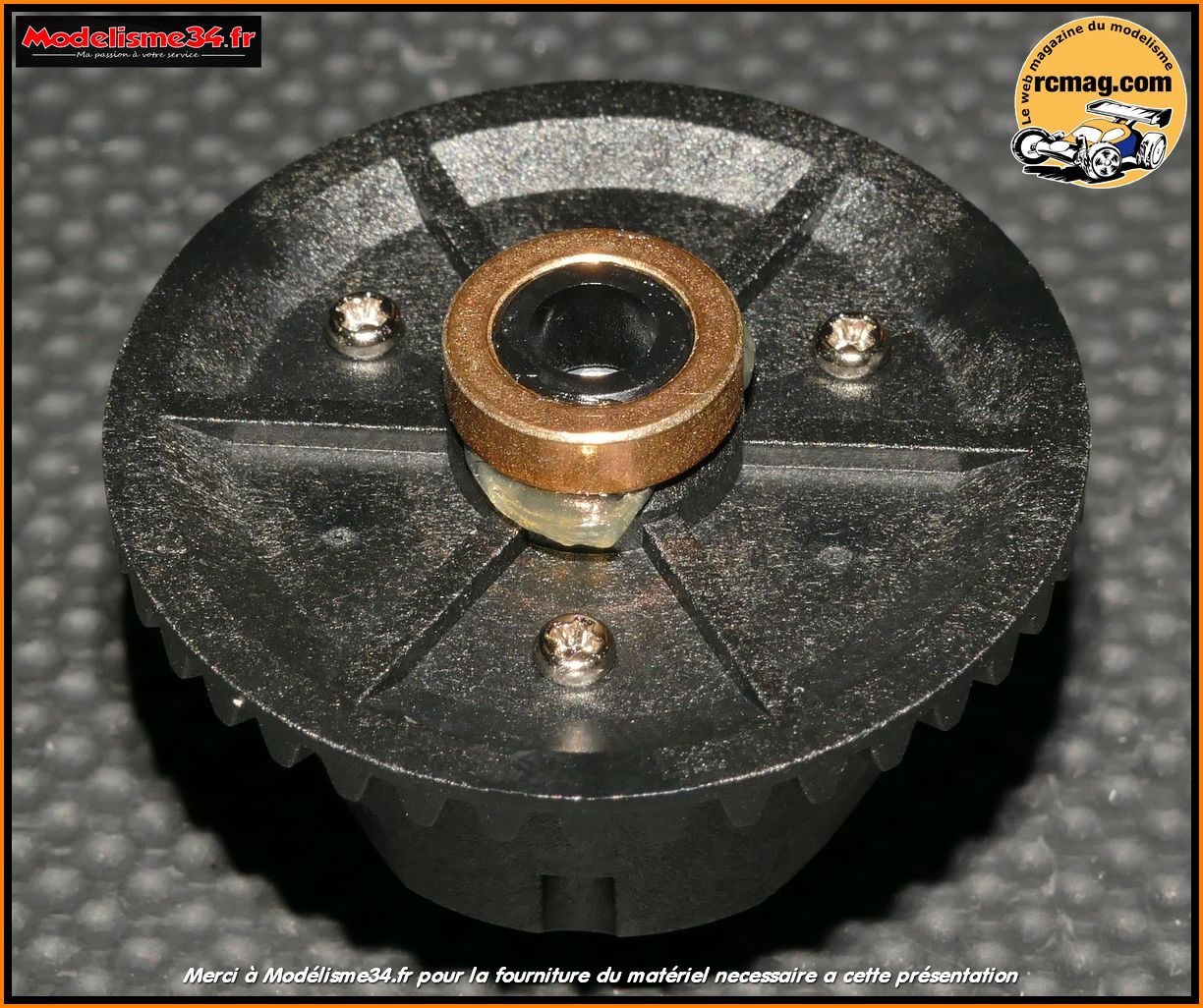

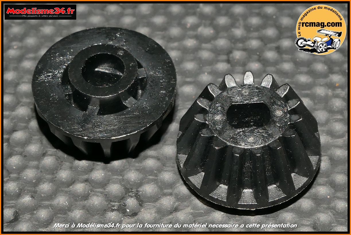

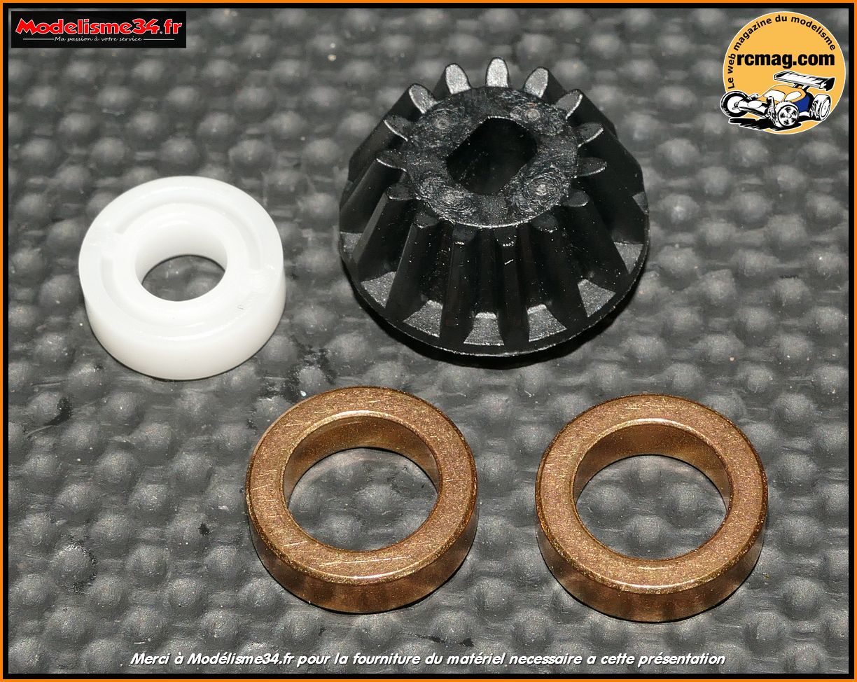

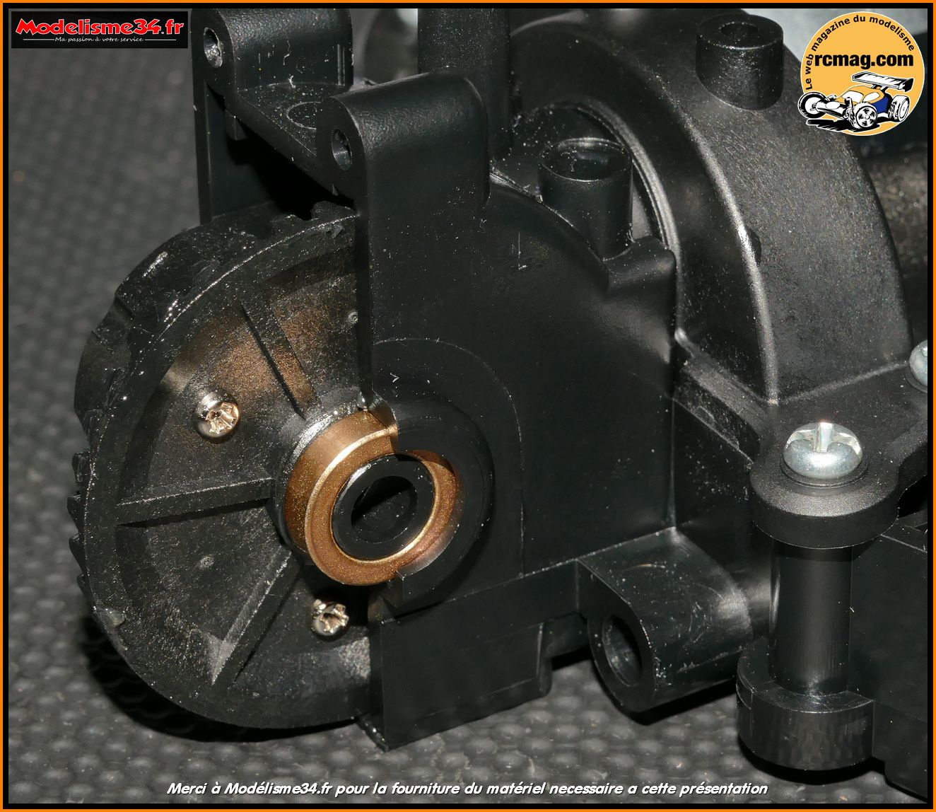

Le pignon de couple conique en plastique avec sa bague de guidage en plastique et les paliers en alliage de cuivre pour le différentiel. _________________ rcmag.com pour le forum, les photos et vidéos

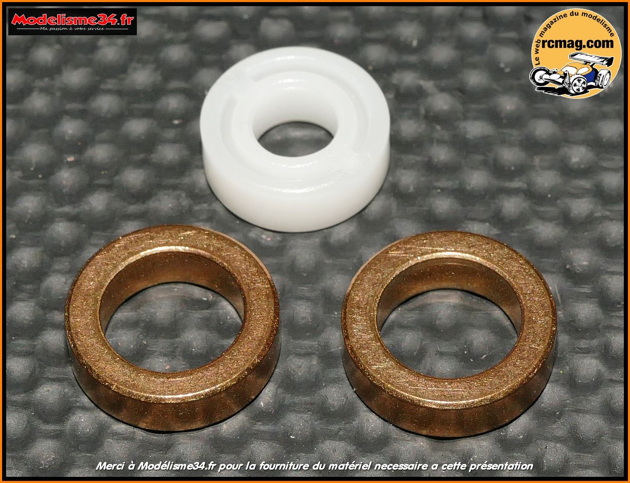

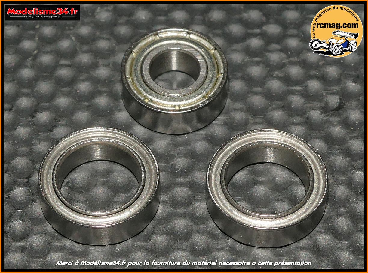

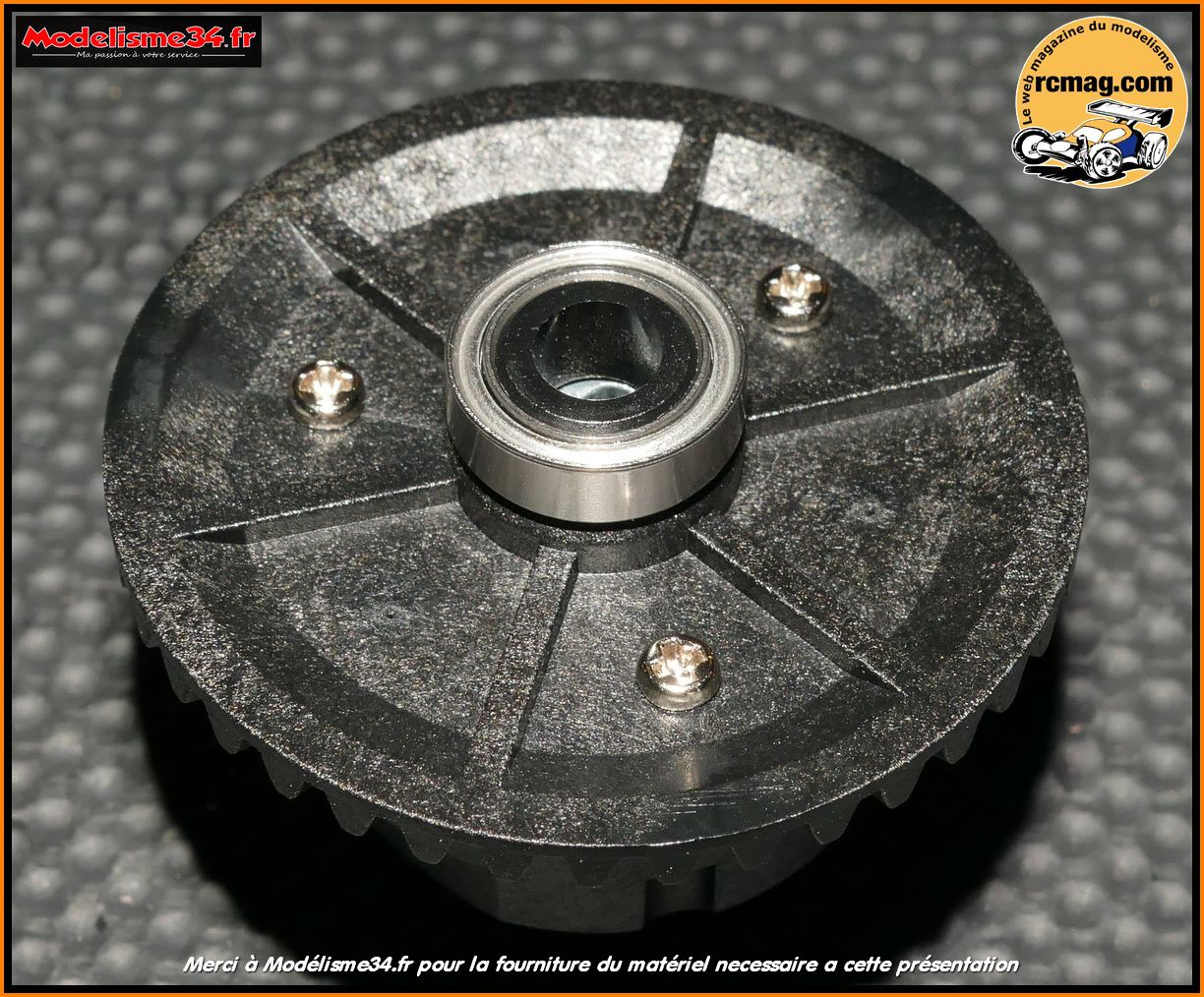

Les roulements 5x10x4 et 8x12x3.5 qui remplaceront avantageusement les paliers d'origine. _________________ rcmag.com pour le forum, les photos et vidéos

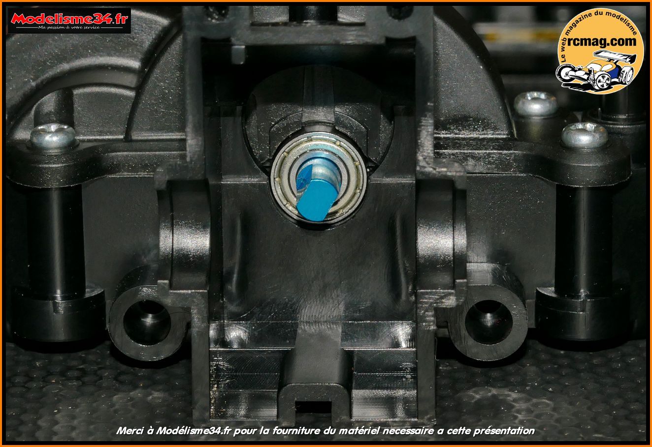

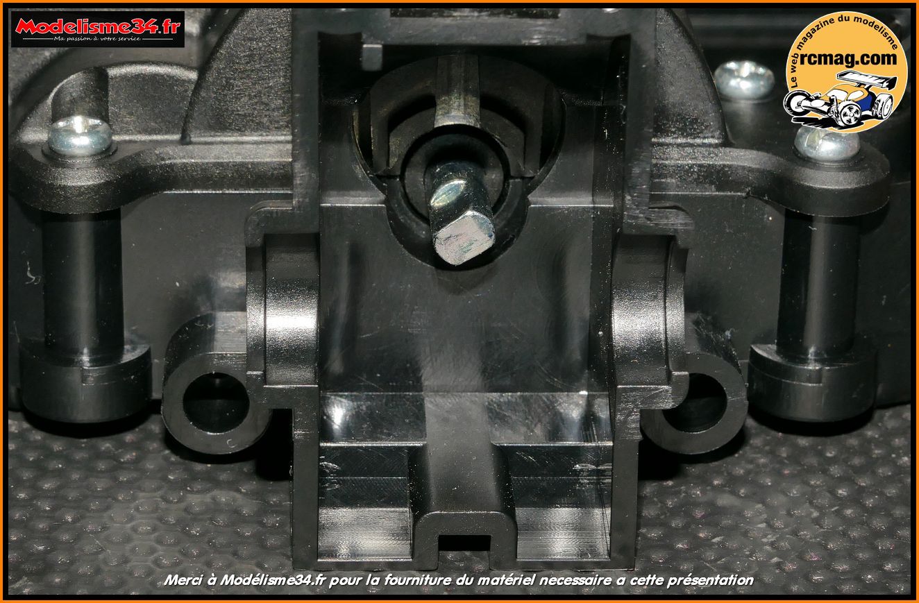

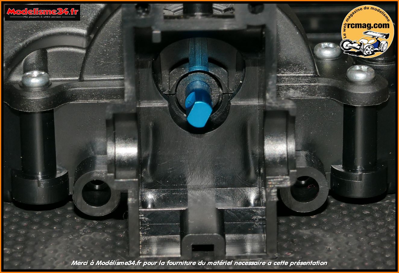

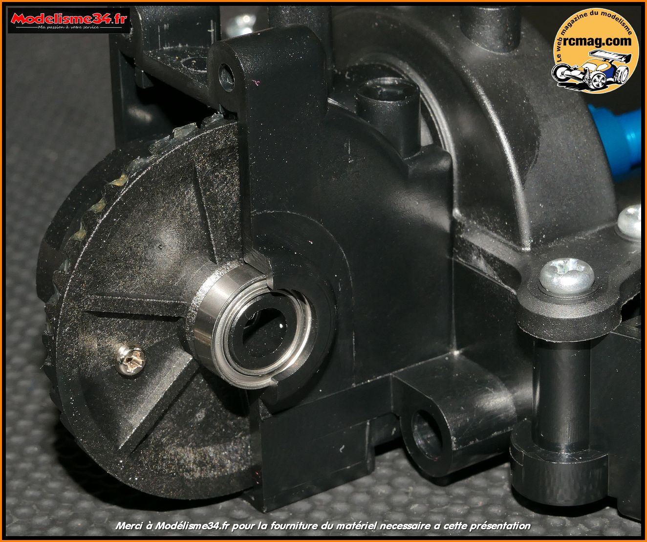

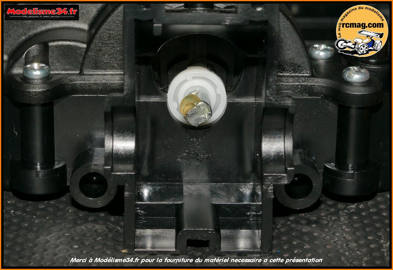

On peut voir le logement pour la bague 5x11x4 et les méplats sur l'arbre de transmission qui vont permettre l'entrainement du pignon de couple conique. _________________ rcmag.com pour le forum, les photos et vidéos

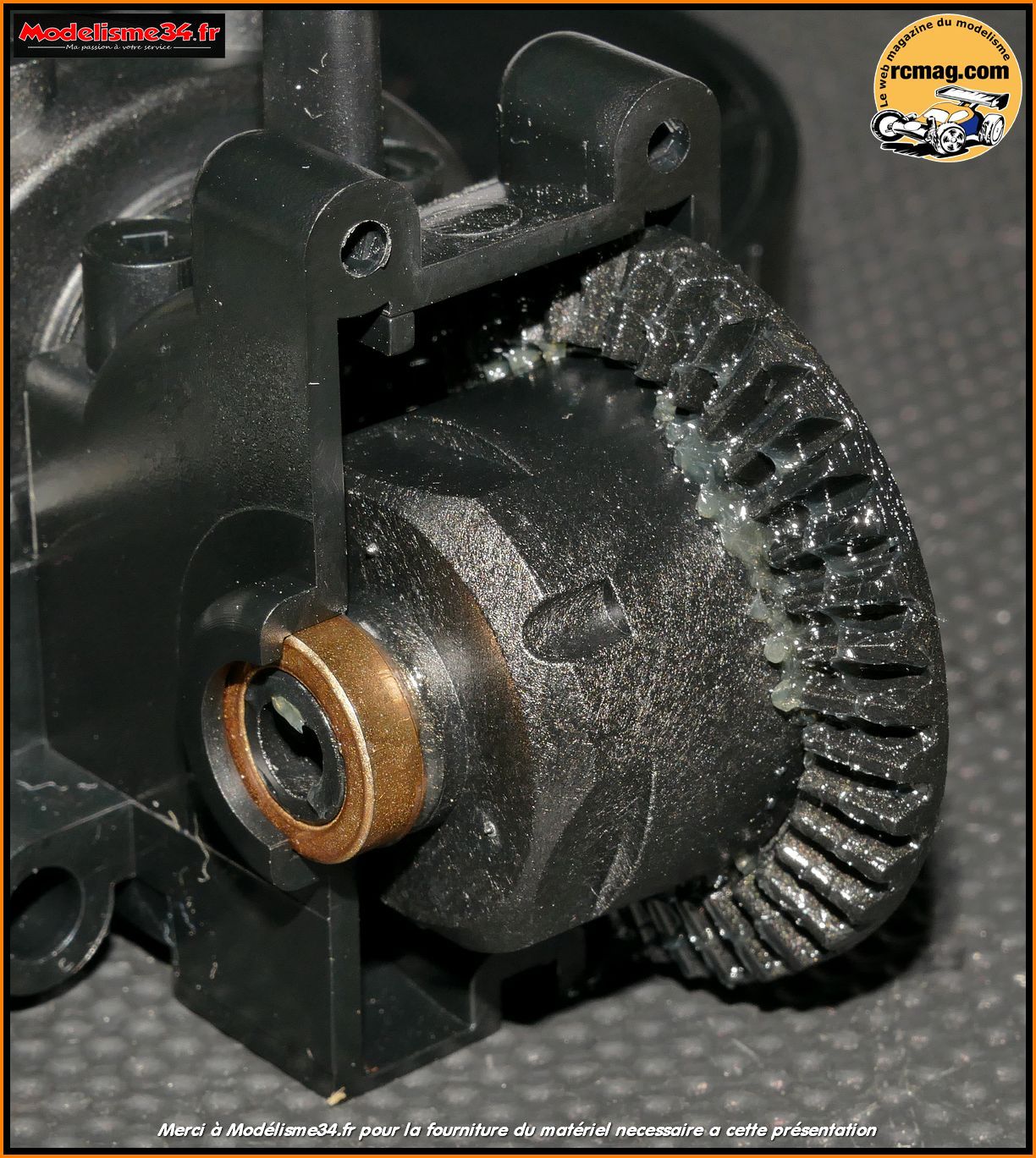

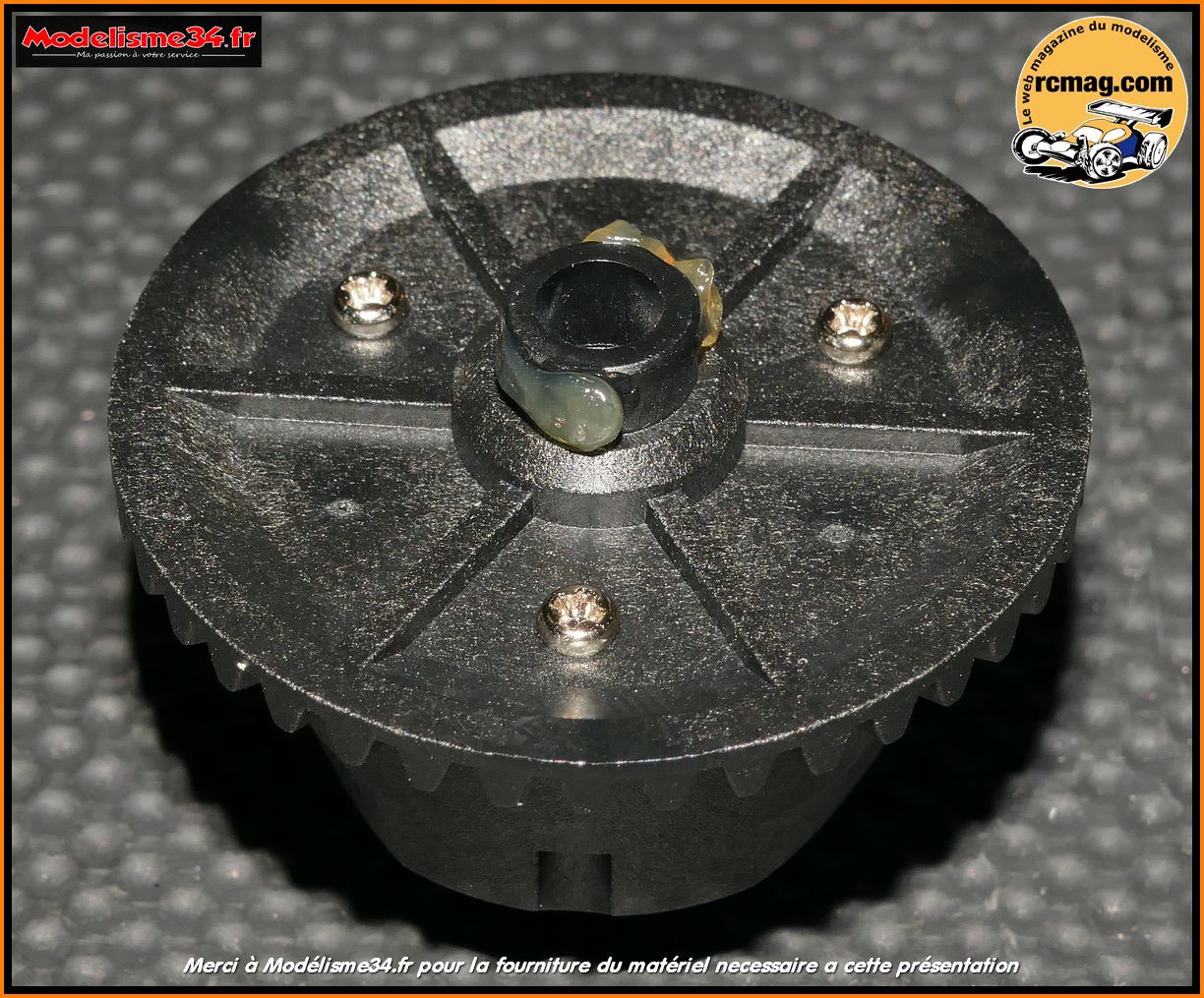

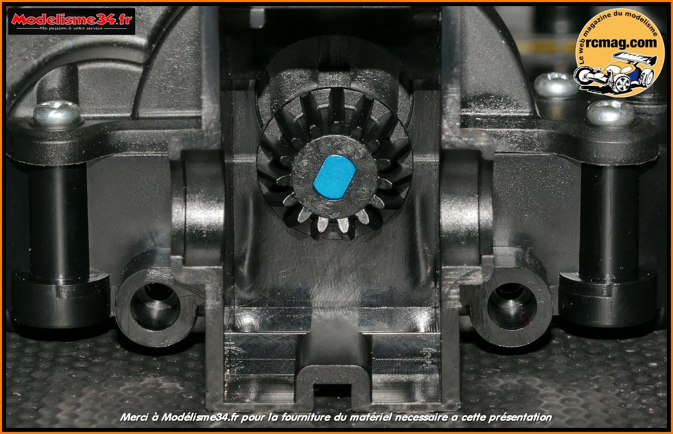

Il faut bien graisser l'arbre avant le mise en place de le bague plastique. _________________ rcmag.com pour le forum, les photos et vidéos

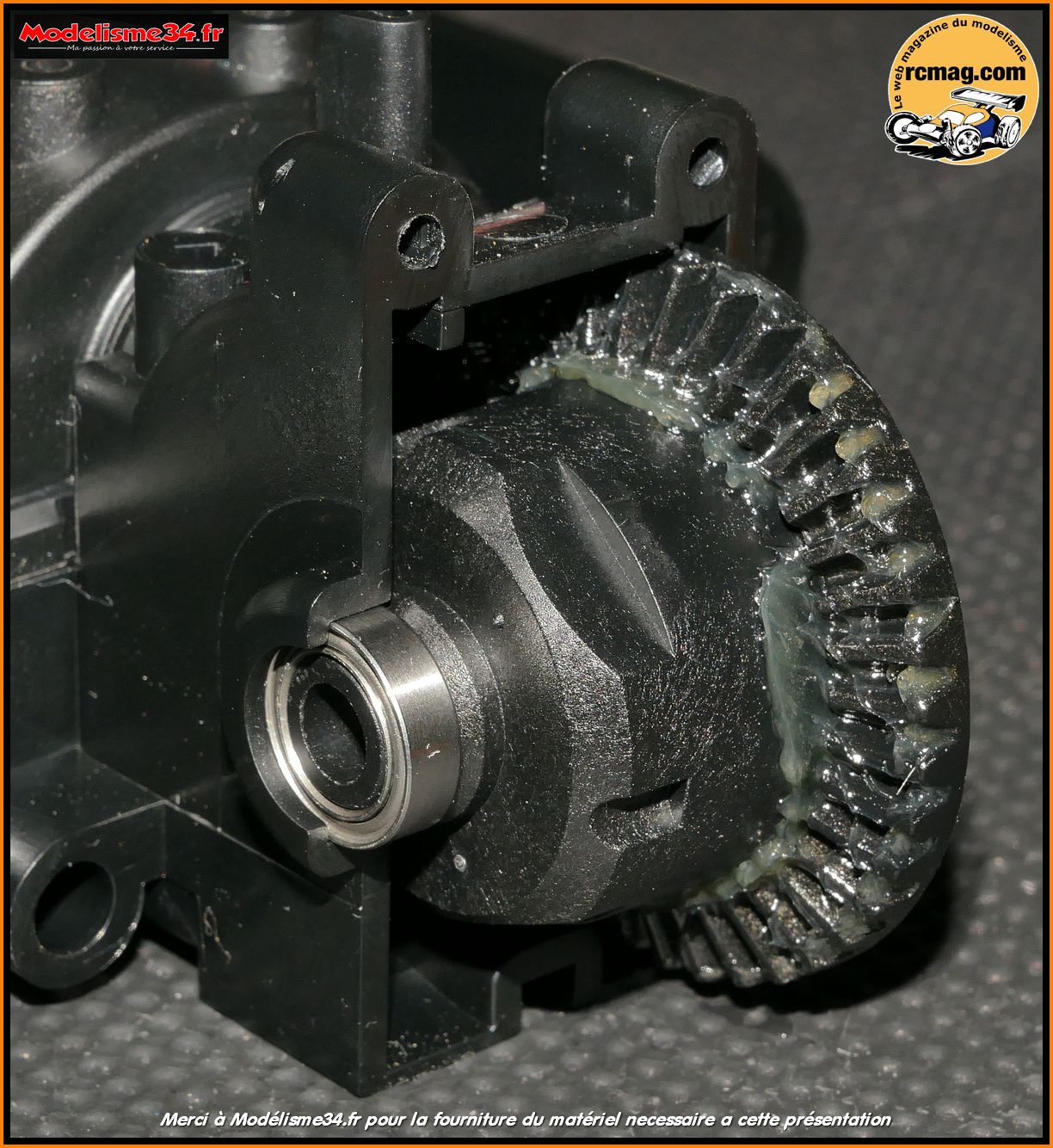

Il faut bien graisser les parties en contact avec la mise en place des paliers 8x12x3.5 _________________ rcmag.com pour le forum, les photos et vidéos

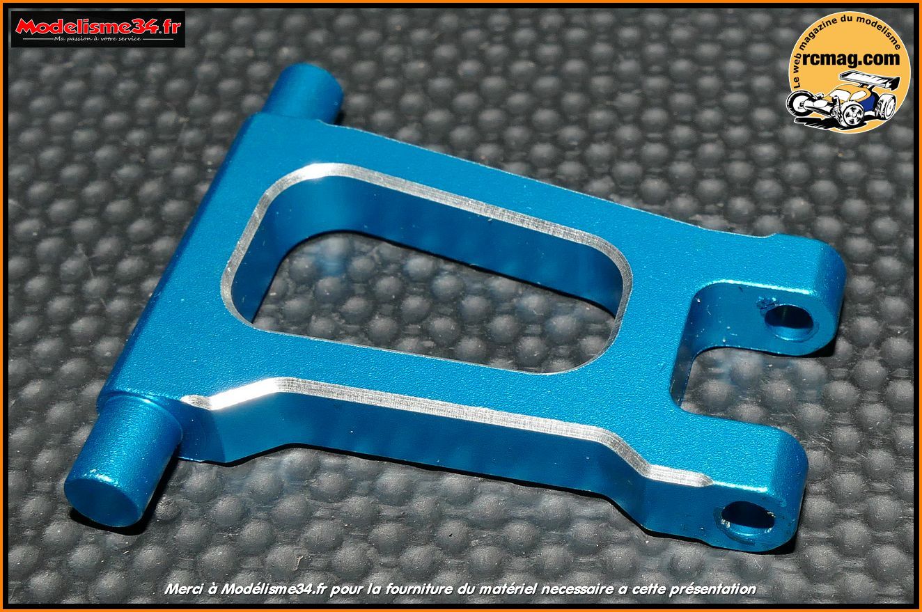

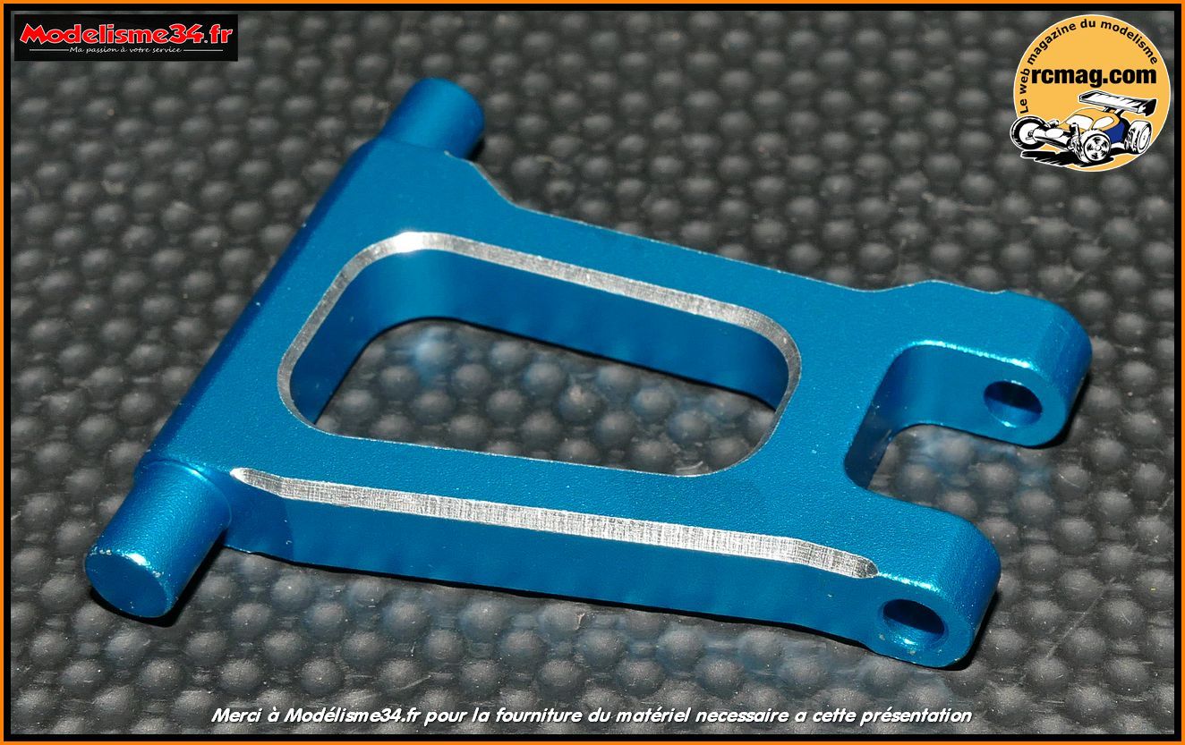

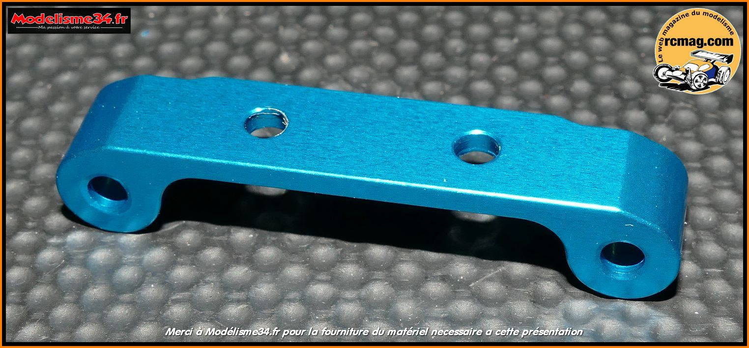

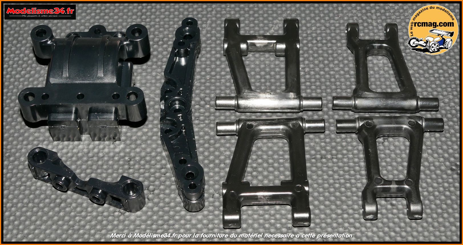

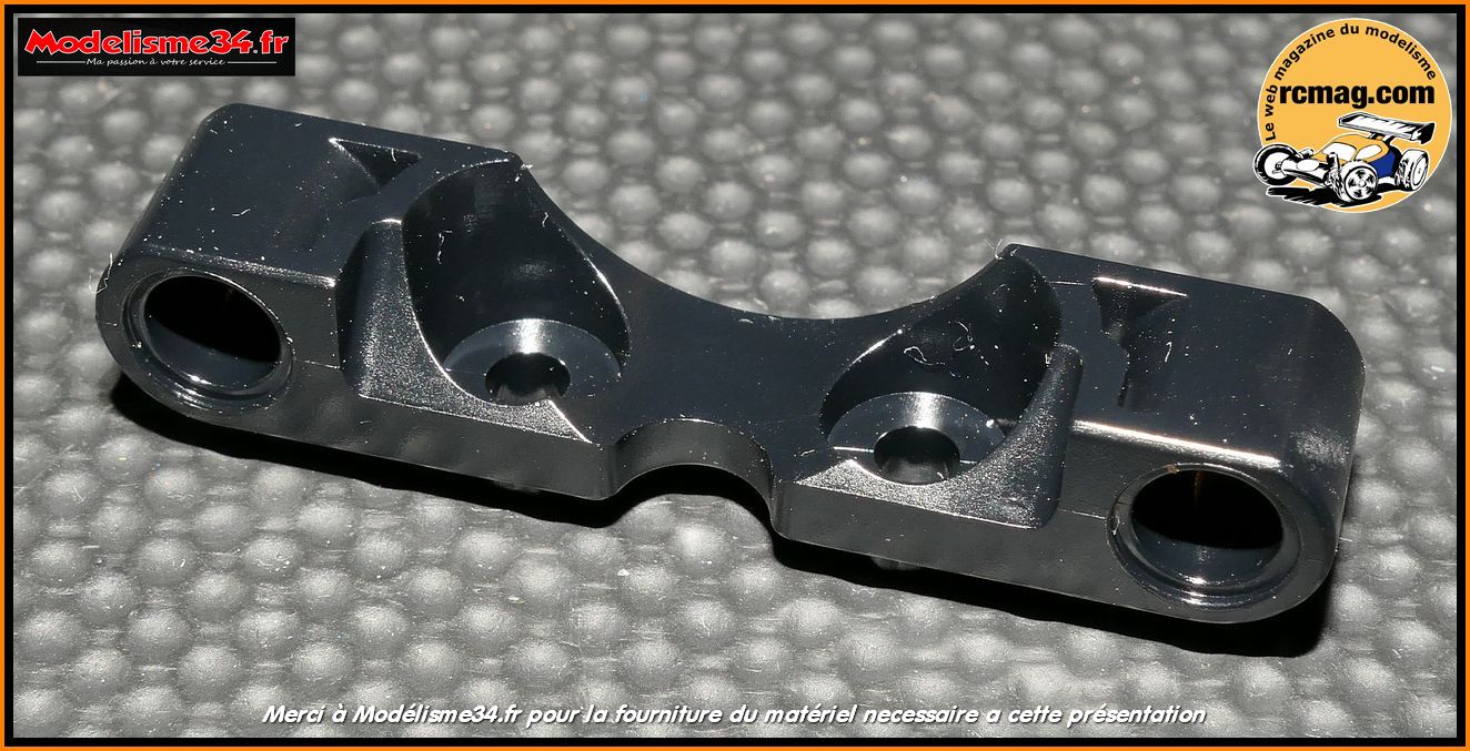

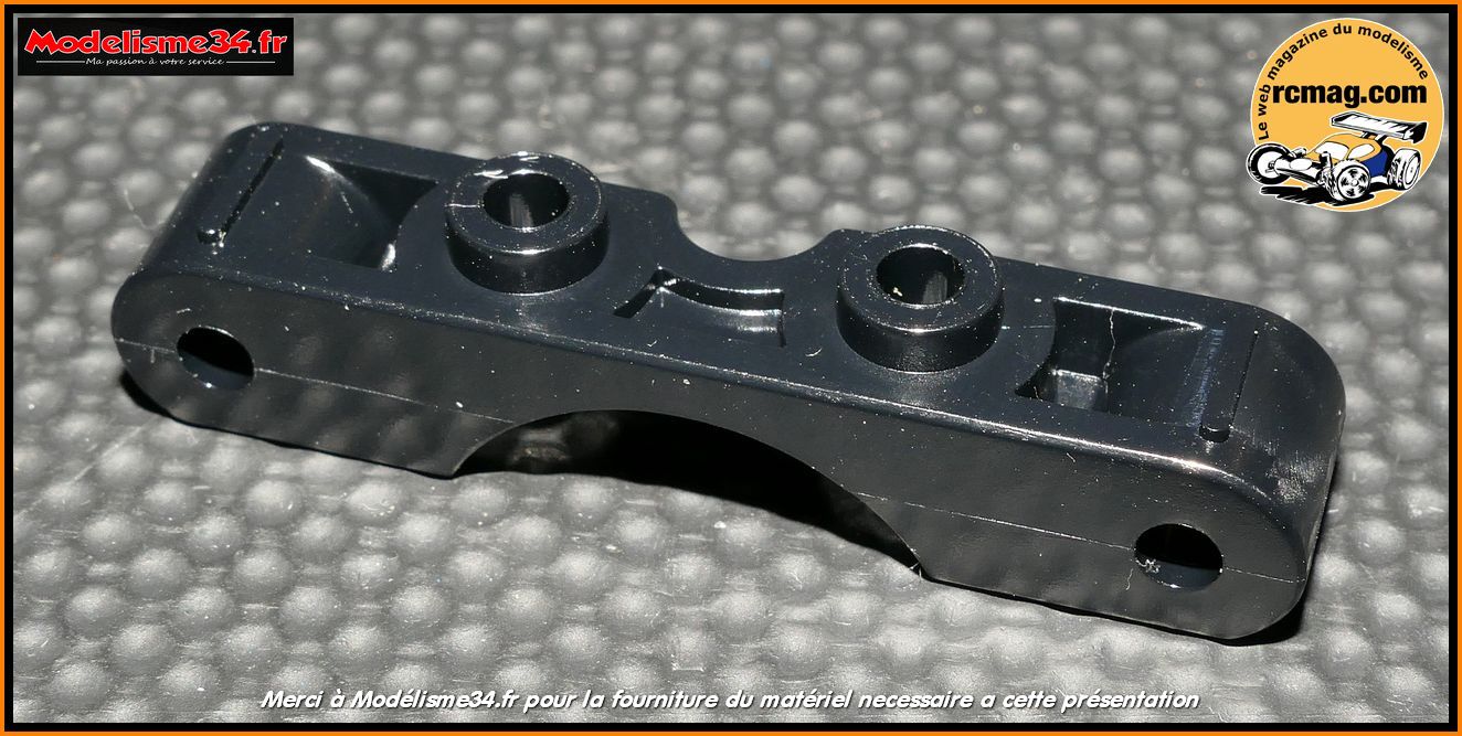

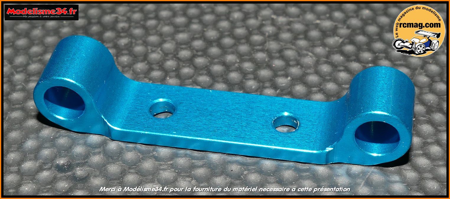

Cale supérieur avant alu pour la fixation des triangles.
Et la comparaison va s'arrêter là pour cette cale ... car je n'ai pas réussi a l'adapter.
Donc faite gaffe aux pièces vendues sur les sites chinois, on a parfois de mauvaises surprises. _________________ rcmag.com pour le forum, les photos et vidéos

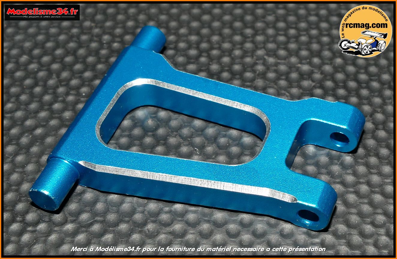

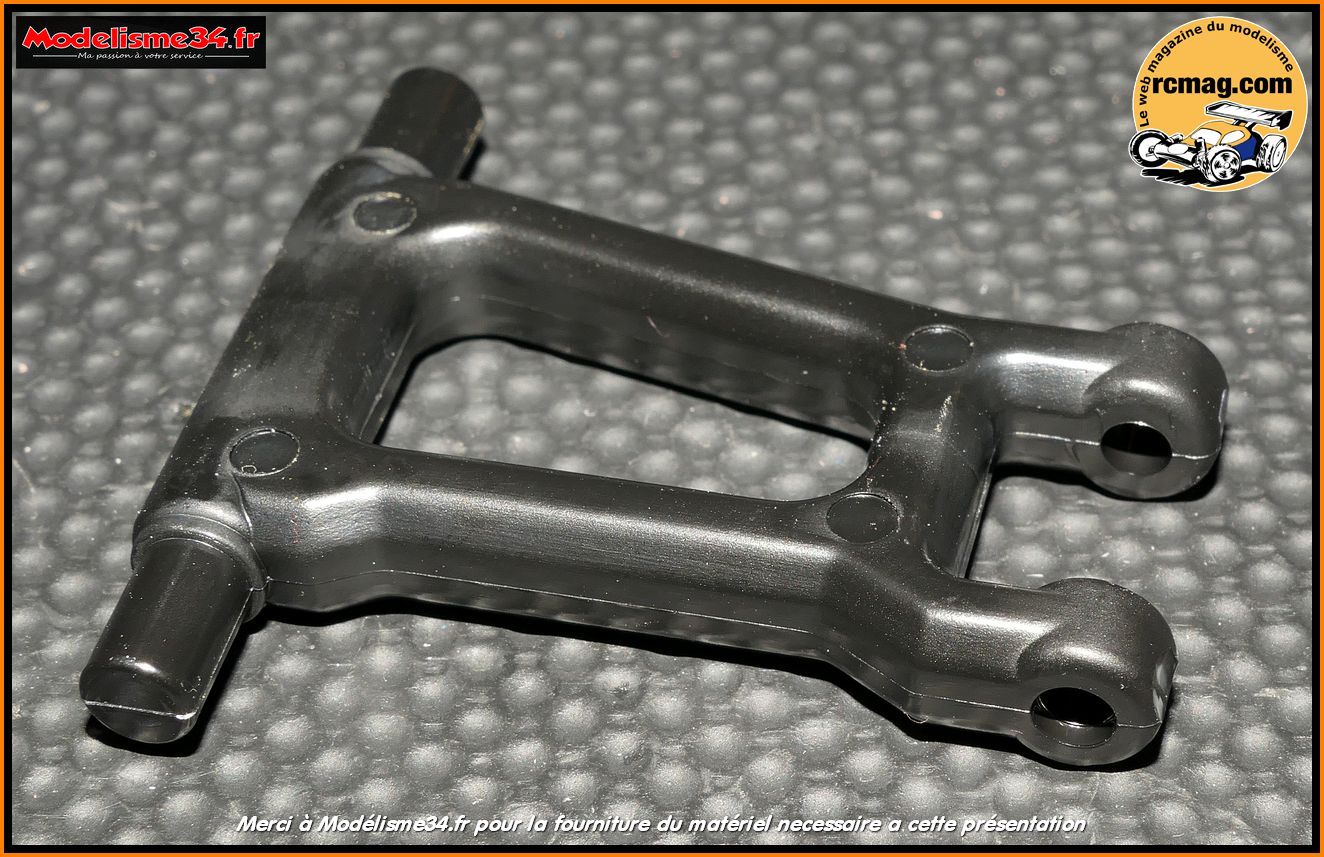

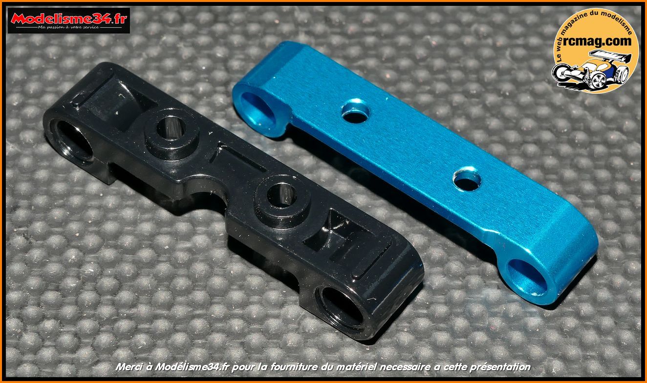

Triangle supérieur d'origine.
On peut voir que les triangles intègrent leur articulation sur les cales. _________________ rcmag.com pour le forum, les photos et vidéos
